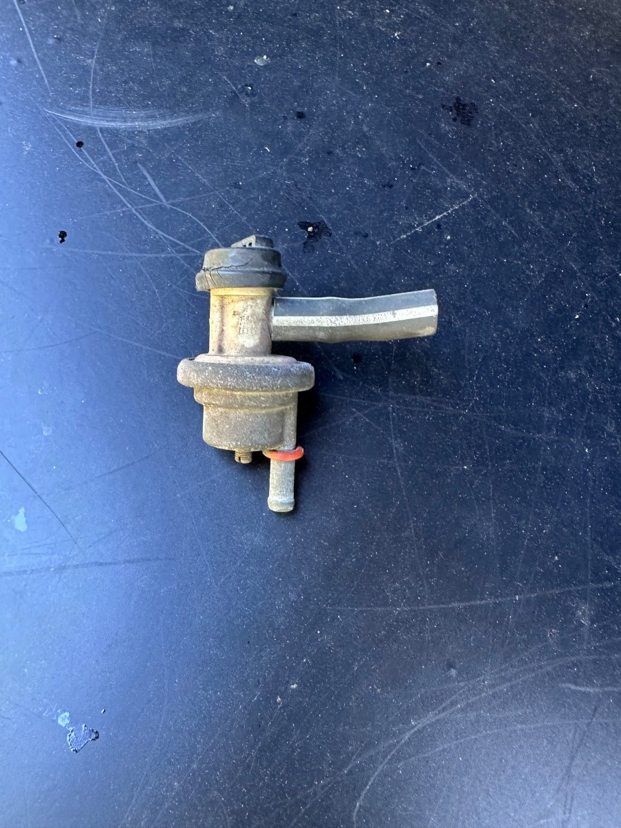

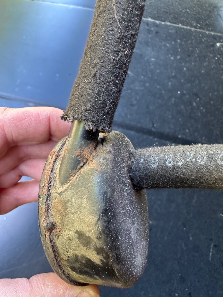

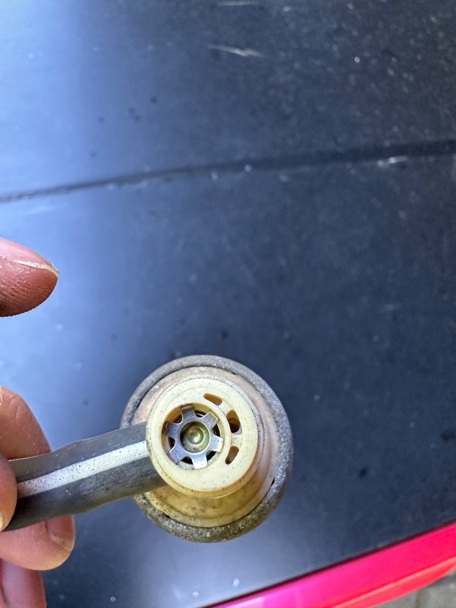

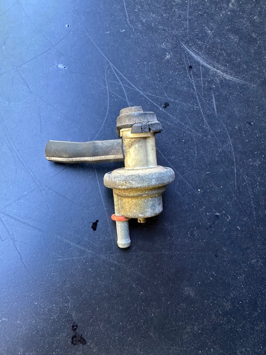

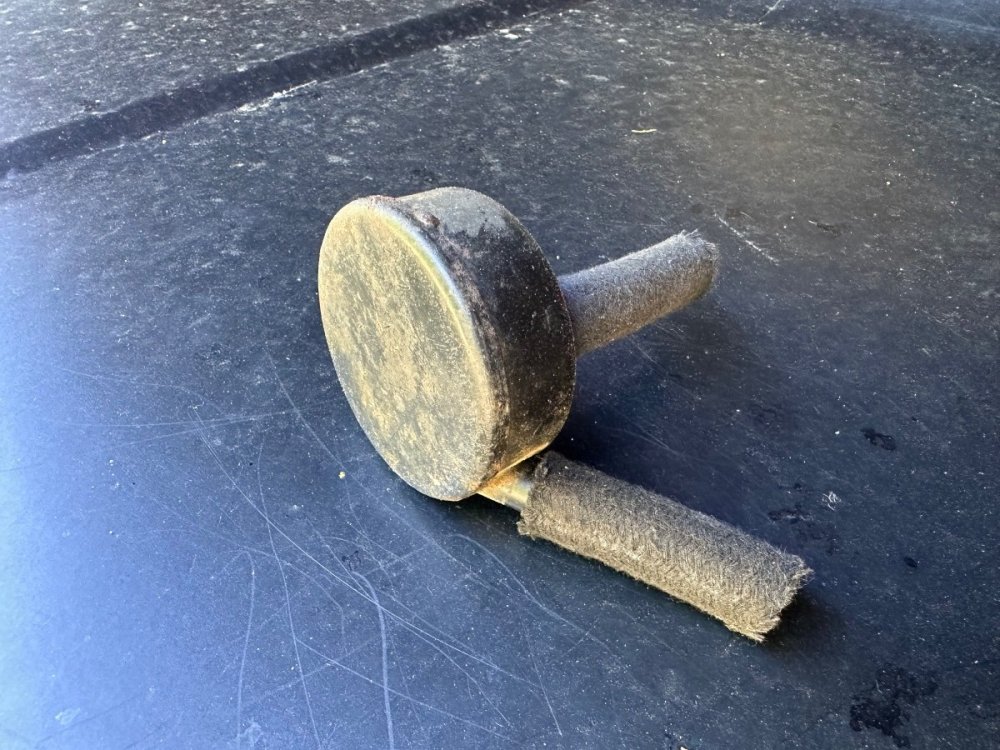

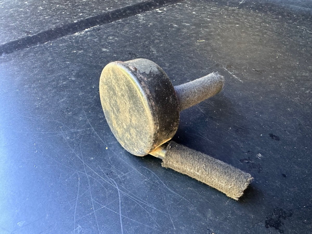

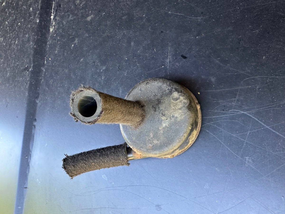

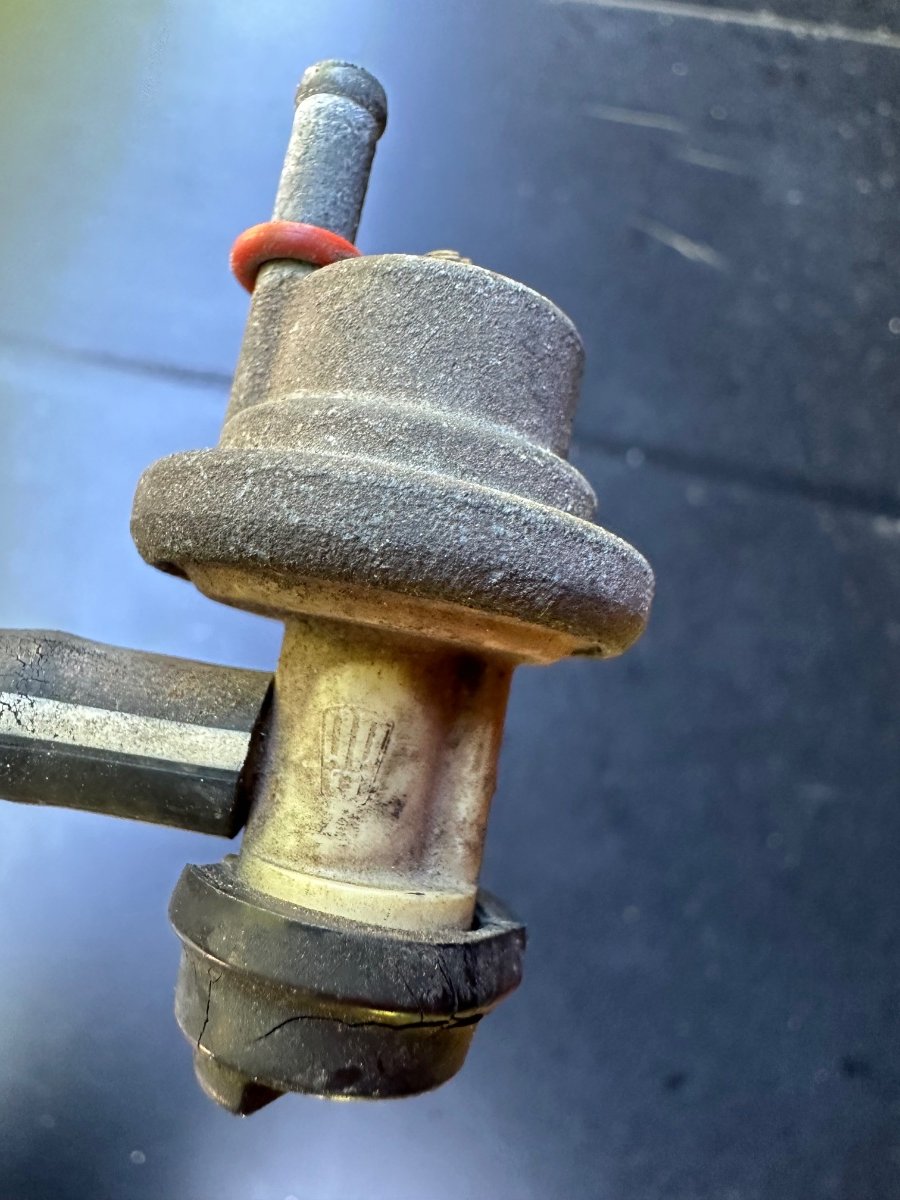

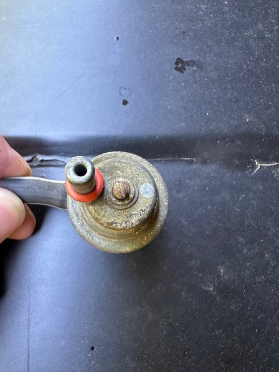

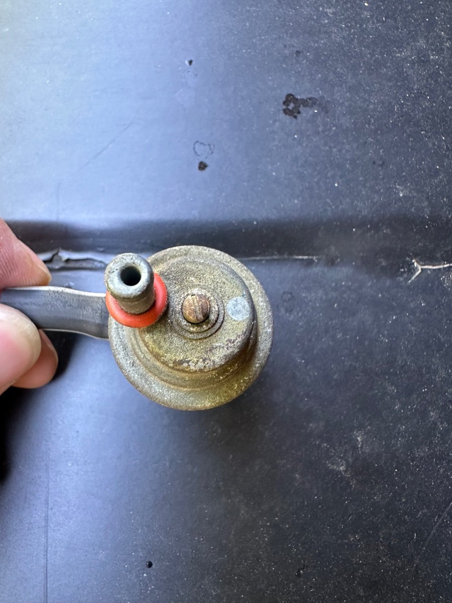

Patrick325ic Geschrieben: 7. Juni Autor #22 Meldung Teilen Geschrieben: 7. Juni So, dieser 323i hat keine Vorförderpumpe. Ein Vorteil hatte die Aktion, alle Kraftstoffschläuche rund um den Tabk sind neu und ich konnte ihn von der Oberseite versiegeln. Für was ist das schwarze runde Bauteil? Das sitzt bei der Kraftstoffpumpe. Das zweite Bauteil sitzt beim Zündverteiler - Unterdruckseite. Nachdem ich das ausgebaut habe, Dreht er zumindest im Leerlauf bis über 6500 Umdr. Bei beiden Bauteilen konnte ich keine BMW Teilenummer finden. Bei dem 323i handelt es sich um einen AT Pickup Umbau. Zitieren https://www.bmw-club-taunus.de Der BMW Club für die Region Taunus und Rhein Main! Link zu diesem Kommentar https://e30-talk.com/topic/212149-m20b23-323i-katlos-leistung-fehlt-zugeschn%C3%BCrt/#findComment-1869697 Auf anderen Seiten teilen Weitere Optionen zum teilen...
StefM3 Geschrieben: 7. Juni #23 Meldung Teilen Geschrieben: 7. Juni Nr. 2 ist ein Druckdämpfer, der vor der Pumpe sitzt, damit an der Pumpe sicher ausreichend Sprit anliegt. Außerdem dient er als Adapter, da der Schlauch von 14 mm ? auf die 8mm des Pumpenanschlußes reduziert werden muss. Kannst Du gerne tauschen, ändert aber nichts. Schön wäre eine Antwort hier gewesen, darum nochmal: am Am 19.5.2026 um 13:49 schrieb ripeete: War die schwäche davor auch schon da, oder zufällig genau erst seit dem werkstatteingriff? Nr. 1 ist ein Vakuum Kontrollventil für die Spätverstellung der Zündung. Da es beim 323i 4 verschiedene Verteiler in Verbindung mit 3 verschiedenen Unterdruckverstelldosen gibt - das ganze bei zwei unterschiedlichen Drehzahlen - und, was eigentlich noch schlimmer ist, 2 unterschiedlich große Schwingungsdämpfer für die Kurbelwelle, bei denen die Zündmarkierungen kombinationsbedingt nicht immer passen würde ich hier ansetzen, zumal ohne Prüfgeräte eh nur geraten wird. Wenn an dieser Generation Fahrzeuge mit diesem technisch vielfältigem Stand die Werkstätten angefangen haben , die Werkseinstellungen "einzustellen" war das nicht selten ein Schuß in den Ofen. Beim Tausch der Kappe/finger und Zündleitungen wäre eine Zündeinstellungskorrektur nicht nötig. Zitieren Link zu diesem Kommentar https://e30-talk.com/topic/212149-m20b23-323i-katlos-leistung-fehlt-zugeschn%C3%BCrt/#findComment-1869703 Auf anderen Seiten teilen Weitere Optionen zum teilen...
Patrick325ic Geschrieben: 7. Juni Autor #24 Meldung Teilen Geschrieben: 7. Juni Also das Problem bestand bereits vor 2-3 Jahren, als ich den Wagen gekauft habe. Er stand jedoch bis jetzt ungenutzt in der Halle. Zitieren https://www.bmw-club-taunus.de Der BMW Club für die Region Taunus und Rhein Main! Link zu diesem Kommentar https://e30-talk.com/topic/212149-m20b23-323i-katlos-leistung-fehlt-zugeschn%C3%BCrt/#findComment-1869705 Auf anderen Seiten teilen Weitere Optionen zum teilen...
Patrick325ic Geschrieben: 10. Juli Autor #25 Meldung Teilen Geschrieben: 10. Juli So, mal ein kleines Update. Der Wagen steht nun über eine Woche in einer Werkstatt, die bei uns in der Gegend für Oldtimer - ich sage mal bekannt sind oder zumindest, weiß man da noch Bescheid. Es sind bis jetzt mehrere kleine Sachen gewesen, unter anderem hat der nagelneue Bosch Zündkabelsatz Grünspahn gehabt und noch weitere Probleme am Stecker zum Zündverteile. An der neuen Zündverteilerkappe war auch was gebrochen und der ein oder andere Unterdruckschlauch sah jetzt auch nicht mehr so Fit aus. Im gesamten läuft er jetzt besser. Die Zündung wird man nun erstmal versuchen neu einzustellen. ???????? Ein Mysterium bleibt noch. Wenn man Zündungsseitig alles nach BMW Vorgabe zusammenbaut, müßte ja der OT Punkt auf Zylinder 1 sein bei der Zündung. Hier springt der Wagen jedoch gar nicht an. Tausch man bei der Zündung den Stecker der Zylinder 1 und 6 miteinander, läuft er. Sprich, hier ist der OT Punkt beim Zylinder 6. Die Werkstatt hat da jetzt auf Anhieb auch keine genaue Erklärung, wie das geht. Hat hier einer ne Vermutung? Zitieren https://www.bmw-club-taunus.de Der BMW Club für die Region Taunus und Rhein Main! Link zu diesem Kommentar https://e30-talk.com/topic/212149-m20b23-323i-katlos-leistung-fehlt-zugeschn%C3%BCrt/#findComment-1871265 Auf anderen Seiten teilen Weitere Optionen zum teilen...
