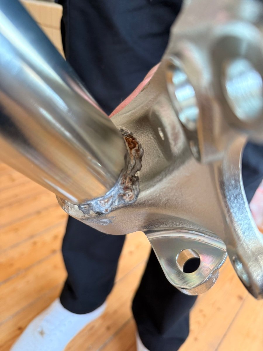

Beliebter Beitrag BimmerTouring Geschrieben: 30. April Beliebter Beitrag #1 Meldung Teilen Geschrieben: 30. April (bearbeitet) Ich wollte hier einmal meine Erfahrungen mit dem TA Technix Deep Fahrwerk an meinem 325i Touring teilen. Schreibt mir gerne eure Erfahrungen oder Anmerkungen. Bestellung & Ausgangslage: Bestellt habe ich das Fahrwerk bereits 2024, eingebaut wurde es dann aber erst jetzt, als ich angefangen habe, die Achsen an meinem Touring zu überholen. In dem Zuge habe ich auch direkt das Fahrwerk erneuert. Die alten Dämpfer waren noch von 1988 und komplett hinüber, erklärt im Nachhinein auch das „springende“ Fahrverhalten. Einbau & Einstellung: Die Qualität des Fahrwerks ist für den Preis absolut in Ordnung. Die mitgelieferten Domlager habe ich allerdings weggelassen, da mir das Fahrzeug damit deutlich zu tief war. Selbst auf der höchsten Einstellung (330 mm) lag ich bei ca. 29,5cm (Radmitte bis Kotflügelkante). Mit den originalen Domlagern komme ich jetzt auf eingetragene 31 cm vorne. Hinten habe ich mich an die "Vorgaben" aus dem Gutachten gehalten: Vorne: 330/320 mm Hinten: 40/40mm (Ich hatte das Problem das meine Fahrerseite vorne 1cm tiefer war?) Mein Prüfer hatte damit kein Problem, auch wenn im Gutachten teilweise andere Werte angegeben sind. Mit 50 mm hinten wäre das Auto bei mir deutlich zu hoch gewesen. Probleme beim Einbau: Ein Problem gab es mit einem hinteren Federteller (Versteller) Dieser war festgefressen (vermutlich Alufraß) und ließ sich weder hoch noch runter drehen. Nach Rücksprache mit TA Technix musste ich einen neuen für 89 € kaufen. Meiner Meinung nach ziemlich teuer für so ein Teil, aber es ging leider nicht anders. TÜV / Gutachten Problem: Hier wurde es nochmal spannend: Im Gutachten sind die hinteren Dämpfer mit LF1033 oder LF1033H angegeben. Verbaut war bei mir jedoch: LF1033-1 Für den TÜV-Prüfer war das zunächst ein Problem, da die Bezeichnung nicht im Gutachten steht. Zum Glück durfte ich direkt bei TA Technix anrufen und habe kurzfristig ein Schreiben bekommen, dass bestätigt, dass es sich um ein baugleiches Teil handelt. Damit war die Eintragung dann problemlos möglich. Wichtig: Nicht jeder Prüfer heutzutage ist so kulant.. Ich empfehle daher, sich dieses Schreiben vorher zu besorgen, falls ihr das gleiche Problem habt. Zum Fahrverhalten: Ich bin insgesamt zufrieden mit dem Fahrwerk. Für gelegentliche Fahrten (bei mir 2–3x im Monat) absolut okay Aktueller Stand: Vorne: 31 cm Hinten: 32 cm (Radmitte bis Kotflügelkante, eingetragen) Andere Felgen folgen noch. Fazit. Für den Preis ein solides Fahrwerk mit kleinen Schwächen: Preis-Leistung gut Optik und Einstellmöglichkeiten passen Teilweise Qualitätsprobleme (Versteller) Achtung bei TÜV wegen abweichender Teilenummern Bearbeitet: 2. Mai von BimmerTouring Korrektur einiger Informationen. Zitieren Link zu diesem Kommentar https://e30-talk.com/topic/212113-ta-technik-deep-erfahrung-beim-touring/ Auf anderen Seiten teilen Weitere Optionen zum teilen...

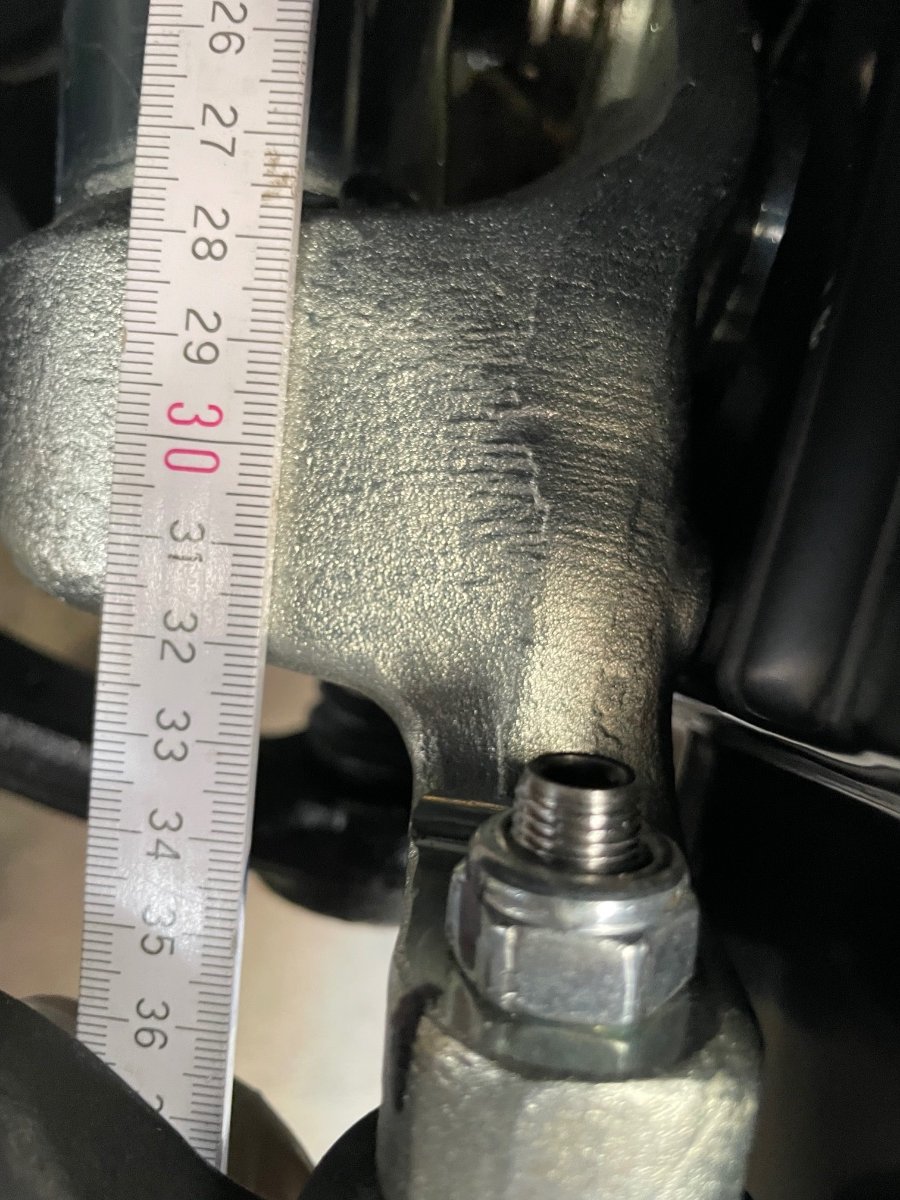

BimmerTouring Geschrieben: 2. Mai Autor #12 Meldung Teilen Geschrieben: 2. Mai am vor 1 Stunde schrieb vokuhila: aber ab davon, ich bin schon ein wenig "angepisst" über die mechanische Ausführung der KW eigenen Achsschenkel oder besser gesagt über die "Grundausrichtung" der Rohteile für die Bearbeitung eine Seite ist ja ganz gut "getroffen" worden aber bei der anderen Seite wurde das Rohteil offenbar so schlecht plaziert, dass einige Bohrungen ziemlich an den Rand der dafür vorgesehen Angüsse gerutscht sind bei den Befestigungen für die Staubbleche drücke ich da schon mal ein Auge zu, scheiss drauf aber bei den Bremssattelaufnahmen muss man schon die Hühneraugen mit zudrücken um es "durchgehen" zu lassen auch wenn ich weiss, dass das so halten wird, aber KW, das geht wirklich besser ..... ich könnte auch ein Bild machen ...... Über das Thema Qualität kann man sich wirklich endlos austauschen und jeder setzt da seine eigenen Prioritäten. Für mich persönlich spielt dabei aber auch immer der Preis eine Rolle. Bei einem eher günstigen Fahrwerk bin ich deutlich eher bereit, über kleinere Mängel hinwegzusehen als bei einem Produkt, das über 1400 € kostet. Da erwarte ich einfach ein anderes Niveau. (Meine Meinung) Bei meinem TA Fahrwerk habe ich an der Vorderachse an einer Schweißnaht eine unschöne Stelle entdeckt. Klar, bei einem neuen Teil schaut man da erst mal genauer hin, aber am Ende war es halb so wild. Kurz angeschliffen, etwas Zinkspray drauf und gut war’s. Zwecks Bohrungen hat bei mir hat alles ohne Probleme gepasst, kein Stress beim Einbau. Unterm Strich bleibt es also eine Frage der Erwartungshaltung. Perfektion ist schön, aber sie hat eben auch ihren Preis. Zitieren Link zu diesem Kommentar https://e30-talk.com/topic/212113-ta-technik-deep-erfahrung-beim-touring/#findComment-1867787 Auf anderen Seiten teilen Weitere Optionen zum teilen...
Scheineiliger Geschrieben: 2. Mai #13 Meldung Teilen Geschrieben: 2. Mai Sieht ja auf dem Bild nicht schön aus. Wenigstens saubere Socken hätten schon sein können. Zitieren Link zu diesem Kommentar https://e30-talk.com/topic/212113-ta-technik-deep-erfahrung-beim-touring/#findComment-1867807 Auf anderen Seiten teilen Weitere Optionen zum teilen...
Janosch Geschrieben: 3. Mai #14 Meldung Teilen Geschrieben: 3. Mai Die Schweißnaht sieht aus als wenn ich sie gemacht hätte Zitieren Das Leben ist wie ein Spiel: Mal verliert man und mal gewinnen die Anderen! Link zu diesem Kommentar https://e30-talk.com/topic/212113-ta-technik-deep-erfahrung-beim-touring/#findComment-1867813 Auf anderen Seiten teilen Weitere Optionen zum teilen...
ripeete Geschrieben: 3. Mai #15 Meldung Teilen Geschrieben: 3. Mai am vor 21 Stunden schrieb vokuhila: ich könnte auch ein Bild machen ...... Ja? Dann mach mal bitte eins, über die sattelaufnahme. Hast mich neugierig gemacht. Zitieren Link zu diesem Kommentar https://e30-talk.com/topic/212113-ta-technik-deep-erfahrung-beim-touring/#findComment-1867814 Auf anderen Seiten teilen Weitere Optionen zum teilen...
