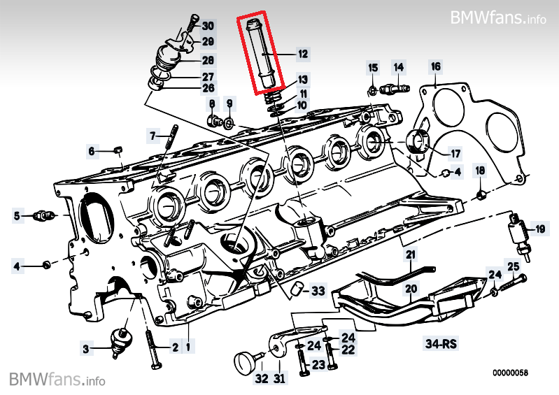

Ich habe mit einem Falschlufttest mittels Nebelmaschine festgestellt, dass die KGE undicht ist, soweit ich es gesehen habe vor allem im unteren Bereich. Daraufhin war ich bei einer offiziellen BMW Garage in Zürich und habe dafür die beiden Dichtungen, die Unterlagscheibe und die Feder besorgt (10,11,13 im Bild).
Der Mitarbeiter dort sowie einige Forenbeiträge meinten, dass der Tausch grundsätzlich auch ohne Demontage des Ansaugkrümmers möglich sei. Viele andere schreiben aber, dass man so meist nur die obere Dichtung sauber ersetzen kann und dass es insgesamt ziemlich mühsam ist. Deshalb habe ich mich nun entschieden, den Ansaugkrümmer doch auszubauen. Da das Wetter in den nächsten Tagen ohnehin nicht besonders gut ist, passt das gerade ganz gut.
Ich werde heute Abend oder morgen mit der Demontage beginnen und möchte deshalb noch die nötigen Dichtungen besorgen.
Aktuell habe ich nur folgendes auf der Liste:
1 x 11 61 1 726 012 Autodoc
4x 11 61 1 726 010 Autodoc
Wenn der Krümmer schon runter ist, was lohnt sich in diesem Zug sonst noch, also nicht nur zum Tauschen, sondern auch zum Reinigen, Prüfen oder Einstellen? Gerade im Hinblick auf meinen zu hohen Leerlauf und die fehlende Schubabschaltung würde mich interessieren, was man sinnvollerweise gleich mitmacht, solange man schon gut hinkommt.
Ich habe noch verschiedene Gummischläuche hier, beim Falschlufttest ist ausserhalb der KGE aber nichts aufgefallen. Vielleicht lohnt es sich trotzdem, gewisse Unterdruckschläuche oder andere Teile vorsorglich anzuschauen.
Ich möchte zuerst selbst Hand anlegen und so viel wie möglich vorbereiten und erledigen. Falls ich nicht weiterkomme, könnte mir ein bekannter Garagist aushelfen, eventuell auch beim Testen einzelner Teile, er ist aktuell aber ziemlich im Stress. Bevor ich ihn hole, würde ich deshalb gerne schon möglichst viel gemacht haben.
Vielen Dank für euere Unterstützung.
