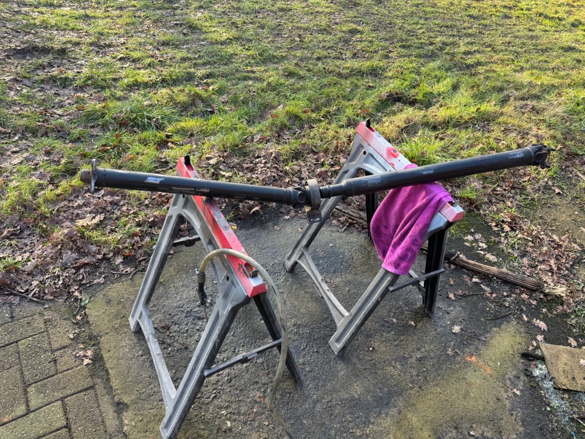

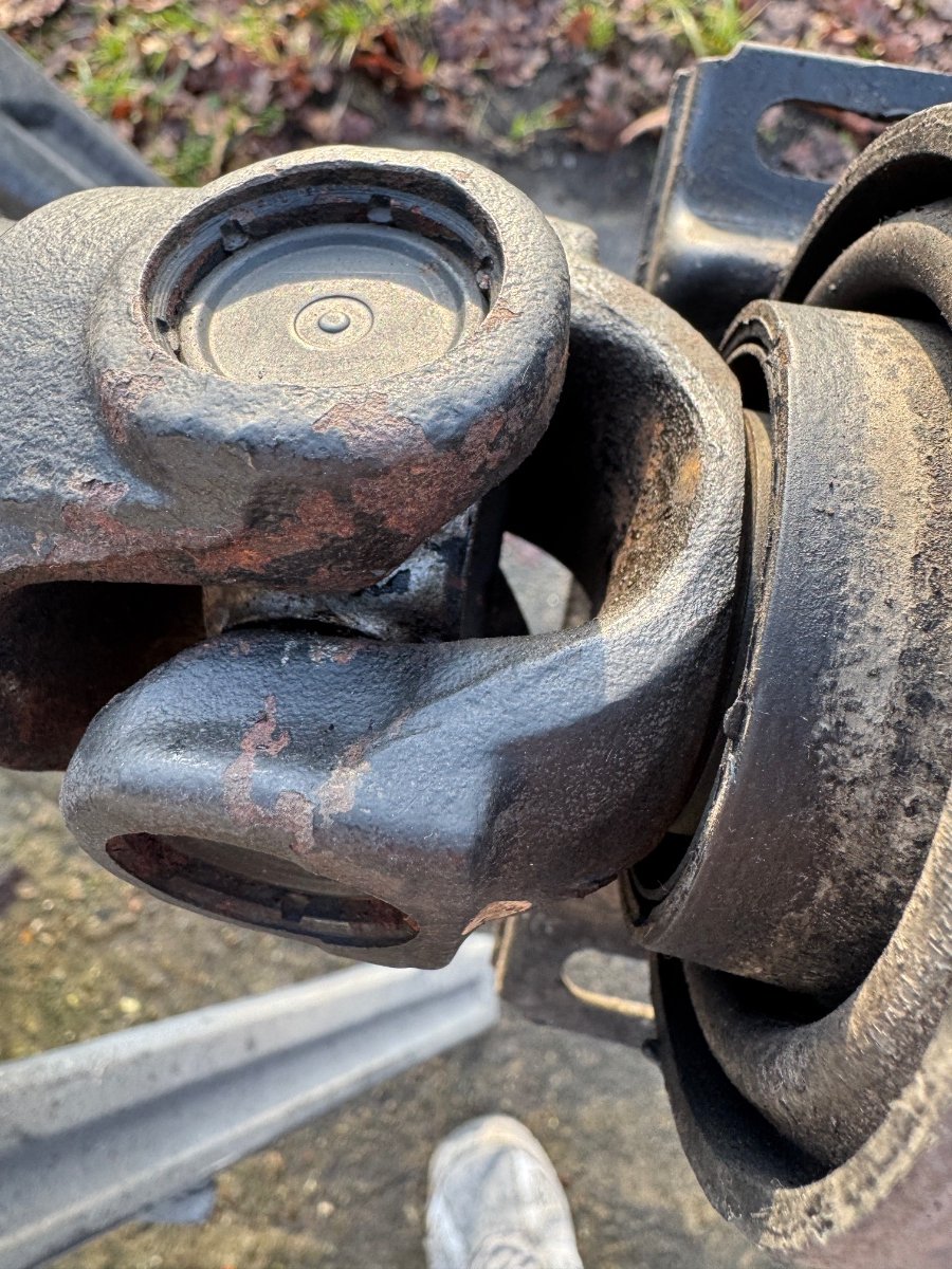

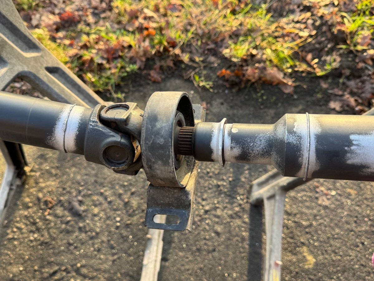

Diamond Geschrieben: 22. Januar #1 Meldung Teilen Geschrieben: 22. Januar Moin, im Zuge meiner Restaurieren würde ich gerne meine Kardanwelle auch revidiert haben. Aus diesem Grund möchte ich hier gerne mal die Erfahrenen von euch fragen, wie so eure Erfahrungen sind? Folgendes würde ich gerne machen: 1. Gelenke wechseln. Mir sind links und rechts die Gummiringe beim reinigen entgegengekommen. Diese waren zerbröselt 2. Mittellager wechseln. 3. entrosten und lackieren bzw. Pulvern 4. Wuchten lassen. Wahrscheinlich ist das dann zwingend erforderlich, wenn man die oben genannten Arbeiten machen möchte? Ich habe bereits angefangen die Roststellen zu strahlen bzw. zu behandeln: Zitieren Nichts im Leben ist unmöglich! Der Wille sollte nur da sein: Diamonds Bulli Ecke Diamonds Bulli Ecke Link zu diesem Kommentar https://e30-talk.com/topic/211894-kardanwelle-revidieren/ Auf anderen Seiten teilen Weitere Optionen zum teilen...
OO--II--OO Geschrieben: 23. Januar #2 Meldung Teilen Geschrieben: 23. Januar (bearbeitet) Vorbeugend Kreuzgelenk/e wechseln kann man machen, muß es aber nicht unbedingt (könntest ja evtl. versuchen, a bissl Öl/Fett reinzuspritzen/-drücken). Ansonsten tausch' ich sowas ja immer erst, wenn's wirklich defekt ist ---> never change a running System . . . andererseits ist das bissl Fett da drin ja schon um die 30 Jahre alt . . . und wenn's dann erst mal vertrocknet/verlorengegangen ist . . . rappelt's halt schon irgendwann mal . . . (bei meinem (113 PS) hinten bei ca. 600.000, mittig bei 727.000 km) Mit abgerissenem Mittellagergummi kann man übrigens sogar noch monatelang fahren ---> rappelt nur mal kurz beim Anfahren (wenig bis mehr ---> je nach dem, wie stark man Gas gibt) und ab etwa Tempo 30 isses auch schon wieder ruhig ---> Welle zentriert sich anscheinend selber (bzw. dreht zu schnell, um sich da groß eiernd rumzubewegen). . . . aber wenn du die Welle eh schonmal draußen hast . . . 1. Meinen Kreuzgelenkwechsel siehe dort: Kreuzgelenk an Kardanwelle wechseln - Antrieb - E30-Talk.com 2. Mittellager wechseln ist eher einfach (nur richtigrum draufmachen ---> vorher anguggen/merken/fotografieren ! Schönheitsfans machen den Staubdeckel, der evtl. bissl leidet beim Ausbau auch noch neu.) (3. Schönheit war mir nicht wichtig, läuft mit paar Rostflecken auch nicht anders ) 4. Ausgewuchtet hab ich die selbst (Methode: Versuch und Irrtum, siehe im Beitrag oben) Bearbeitet: 23. Januar von OO--II--OO Zitieren Da hier anscheinend einige erhöhten Puls wegen meiner Beiträge bekommen (haben), hier noch folgender Hinweis: Zu Risiken + Nebenwirkungen einfach mal Hirn einschalten und mit gesundem Menschenverstand über mein Geschriebenes nachdenken bzw. einfach nicht blind nachmachen. Oder fragen Sie vorher Mechaniker/Mechanikerin(nen) bzw. in der (BMW-) Apotheke Ihres geringsten Mißtrauens. Rust never sleeps ! (Neil Young, 1979) Benzinverbrauch: BMW - 3er - 318i touring E30 - Spritmonitor.de Link zu diesem Kommentar https://e30-talk.com/topic/211894-kardanwelle-revidieren/#findComment-1860791 Auf anderen Seiten teilen Weitere Optionen zum teilen...

JET Geschrieben: 23. Januar #4 Meldung Teilen Geschrieben: 23. Januar Hallo, noch ein Tipp: Wenn die auseinander gezogen wird bitte beim Zusammensetzen auf die Farbpunkte (sind ja noch zu sehen) achten. Die müssen über einander stehen. Sonst gibt es möglicherweise eine Unwucht. Grüße aus dem Oberbergischen Zitieren Link zu diesem Kommentar https://e30-talk.com/topic/211894-kardanwelle-revidieren/#findComment-1860800 Auf anderen Seiten teilen Weitere Optionen zum teilen...
Diamond Geschrieben: 23. Januar Autor #5 Meldung Teilen Geschrieben: 23. Januar am vor 4 Stunden schrieb JET: Hallo, noch ein Tipp: Wenn die auseinander gezogen wird bitte beim Zusammensetzen auf die Farbpunkte (sind ja noch zu sehen) achten. Die müssen über einander stehen. Sonst gibt es möglicherweise eine Unwucht. Grüße aus dem Oberbergischen Ja ist mir bewusst Zitieren Nichts im Leben ist unmöglich! Der Wille sollte nur da sein: Diamonds Bulli Ecke Diamonds Bulli Ecke Link zu diesem Kommentar https://e30-talk.com/topic/211894-kardanwelle-revidieren/#findComment-1860810 Auf anderen Seiten teilen Weitere Optionen zum teilen...
esgey Geschrieben: 23. Januar #6 Meldung Teilen Geschrieben: 23. Januar Die Punkte sind frei Hand aus der Hüfte da drauf geballert worden. Die sind daher immer mindestens einen halben Zahn versetzt zueinander. Die Kardanwelle muß zwingend spiegelsymmetrisch zusammengebaut werden, bezogen auf die Gabelenden. Dafür gibt es logischerweise zwei Möglichkeiten, die richtige von beiden wird durch die Punkte indiziert. Deswegen ist es auch egal, dass die so ungenau sind... Zitieren Aktuell suche ich: Lenkstockhebel aus Airbagfahrzeug mit BC2 oder Intensivreinigung Link zu diesem Kommentar https://e30-talk.com/topic/211894-kardanwelle-revidieren/#findComment-1860824 Auf anderen Seiten teilen Weitere Optionen zum teilen...

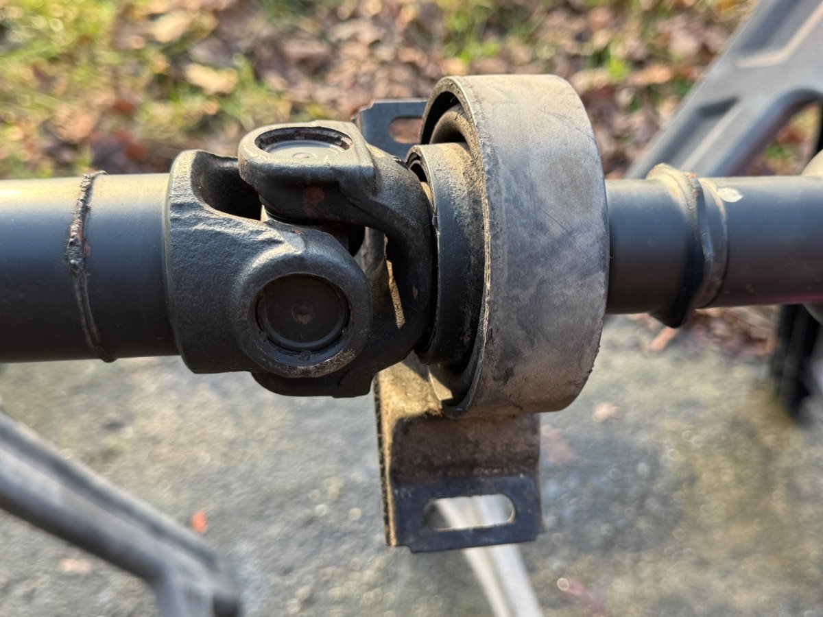

REXX Geschrieben: 23. Januar #7 Meldung Teilen Geschrieben: 23. Januar Und das Mitellager bekommt beim Einbau 3mm Vorspannung, habe ich mal in den Tiefen des Forums gefunden......aber in welche Richtung? Zitieren Link zu diesem Kommentar https://e30-talk.com/topic/211894-kardanwelle-revidieren/#findComment-1860826 Auf anderen Seiten teilen Weitere Optionen zum teilen...
OO--II--OO Geschrieben: 23. Januar #8 Meldung Teilen Geschrieben: 23. Januar (bearbeitet) Und am besten sogar was echt Dauerhaftes als Markierung nehmen (Körnerpunkt/e). Hatte meins nur mit Filzstift markiert (orchinool-Markierungen waren keine mehr zu erkennen), und nach dem Gelenktausch meine Filzstiftmarkierung kaum noch erkennen können (wohl zu oft drauf rumgelangt + anschl. abgeputzt). Vorspannung in Richtung Getriebe. (Eselsbrücke: nach vorn) Bearbeitet: 23. Januar von OO--II--OO Zitieren Da hier anscheinend einige erhöhten Puls wegen meiner Beiträge bekommen (haben), hier noch folgender Hinweis: Zu Risiken + Nebenwirkungen einfach mal Hirn einschalten und mit gesundem Menschenverstand über mein Geschriebenes nachdenken bzw. einfach nicht blind nachmachen. Oder fragen Sie vorher Mechaniker/Mechanikerin(nen) bzw. in der (BMW-) Apotheke Ihres geringsten Mißtrauens. Rust never sleeps ! (Neil Young, 1979) Benzinverbrauch: BMW - 3er - 318i touring E30 - Spritmonitor.de Link zu diesem Kommentar https://e30-talk.com/topic/211894-kardanwelle-revidieren/#findComment-1860827 Auf anderen Seiten teilen Weitere Optionen zum teilen...
ripeete Geschrieben: 23. Januar #9 Meldung Teilen Geschrieben: 23. Januar am vor 18 Minuten schrieb REXX: aber in welche Richtung? Jepp, nach vorn. Aber man sieht es schon, wenn man "den lagerbock" ein bißchen beobachtet. Das kugellager wird in die halterung nach hinten eingeschoben, ist hinten abgestützt (axial). Würde man die einheit nach hinten vorspannen, würde es den zustand begünstigen, in dem das lager aus dem richtigen lagersitz (nach vorn) herausrutscht. (Ob das jemals geschehen würde, ist eine andere frage) Zitieren Link zu diesem Kommentar https://e30-talk.com/topic/211894-kardanwelle-revidieren/#findComment-1860829 Auf anderen Seiten teilen Weitere Optionen zum teilen...
OO--II--OO Geschrieben: 23. Januar #10 Meldung Teilen Geschrieben: 23. Januar (bearbeitet) Meinst das ist der Grund ? Ist meiner Meinung nach eher, damit das einreihige Lager ohne Spannung nicht ins Flattern gerät und/oder Geräusche macht. Aber kann mich auch täuschen. Denn nach 20 Jahren oder so hat der Gummi wahrscheinlich auch keine Vorspannung mehr und hat sich passend hingeformt Bearbeitet: 23. Januar von OO--II--OO Zitieren Da hier anscheinend einige erhöhten Puls wegen meiner Beiträge bekommen (haben), hier noch folgender Hinweis: Zu Risiken + Nebenwirkungen einfach mal Hirn einschalten und mit gesundem Menschenverstand über mein Geschriebenes nachdenken bzw. einfach nicht blind nachmachen. Oder fragen Sie vorher Mechaniker/Mechanikerin(nen) bzw. in der (BMW-) Apotheke Ihres geringsten Mißtrauens. Rust never sleeps ! (Neil Young, 1979) Benzinverbrauch: BMW - 3er - 318i touring E30 - Spritmonitor.de Link zu diesem Kommentar https://e30-talk.com/topic/211894-kardanwelle-revidieren/#findComment-1860838 Auf anderen Seiten teilen Weitere Optionen zum teilen...
ripeete Geschrieben: 23. Januar #11 Meldung Teilen Geschrieben: 23. Januar Das ist der grund des nach vorne spannens, nicht des vorspannens generell. Zitieren Link zu diesem Kommentar https://e30-talk.com/topic/211894-kardanwelle-revidieren/#findComment-1860841 Auf anderen Seiten teilen Weitere Optionen zum teilen...

OO--II--OO Geschrieben: 23. Januar #14 Meldung Teilen Geschrieben: 23. Januar Hilfestellung: laß es doch einfach erstmal so wie's ist, und mach erst was, wenn's auch wirklich nötig ist. Vielleicht isses ja NIE notwendig, da überhaupt mal was dran zu machen. (Defekt-km-Stände meiner 318i-Gelenke als Beispiel siehe oben. Und soo'n Drehmoment-Monster ist der 320 ja auch nicht.) Bin zwar aus'm Norden . . . aber des Südens = Franken Zitieren Da hier anscheinend einige erhöhten Puls wegen meiner Beiträge bekommen (haben), hier noch folgender Hinweis: Zu Risiken + Nebenwirkungen einfach mal Hirn einschalten und mit gesundem Menschenverstand über mein Geschriebenes nachdenken bzw. einfach nicht blind nachmachen. Oder fragen Sie vorher Mechaniker/Mechanikerin(nen) bzw. in der (BMW-) Apotheke Ihres geringsten Mißtrauens. Rust never sleeps ! (Neil Young, 1979) Benzinverbrauch: BMW - 3er - 318i touring E30 - Spritmonitor.de Link zu diesem Kommentar https://e30-talk.com/topic/211894-kardanwelle-revidieren/#findComment-1860853 Auf anderen Seiten teilen Weitere Optionen zum teilen...
esgey Geschrieben: 23. Januar #15 Meldung Teilen Geschrieben: 23. Januar Die Kardanwelle ist bereits falsch zusammen gesteckt, das lässt sich oben erkennen. Zitieren Aktuell suche ich: Lenkstockhebel aus Airbagfahrzeug mit BC2 oder Intensivreinigung Link zu diesem Kommentar https://e30-talk.com/topic/211894-kardanwelle-revidieren/#findComment-1860854 Auf anderen Seiten teilen Weitere Optionen zum teilen...
touringDani Geschrieben: 23. Januar #16 Meldung Teilen Geschrieben: 23. Januar Und das Mitellager bekommt beim Einbau 3mm Vorspannung, habe ich mal in den Tiefen des Forums gefunden......aber in welche Richtung? Aber auch genau 3mm!Machste 4, kabodd!Ernsthaft, gibt's jemanden, der das nicht nach Gefühl hinjackelt? Zitieren Link zu diesem Kommentar https://e30-talk.com/topic/211894-kardanwelle-revidieren/#findComment-1860856 Auf anderen Seiten teilen Weitere Optionen zum teilen...
