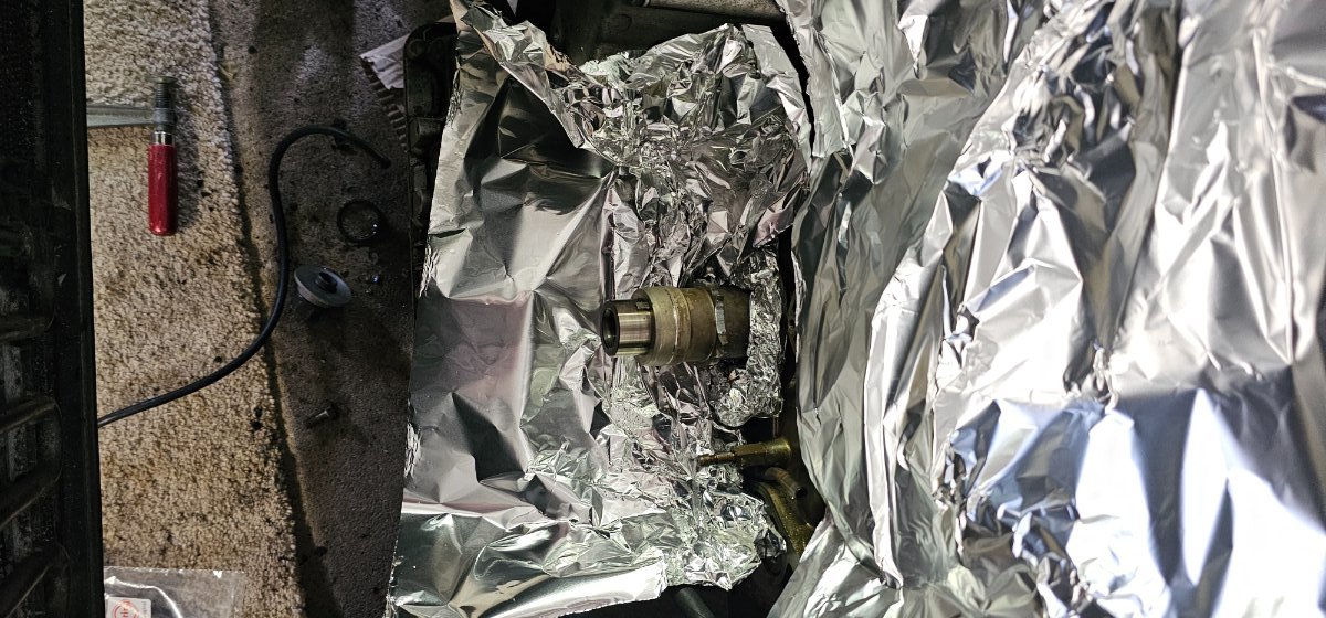

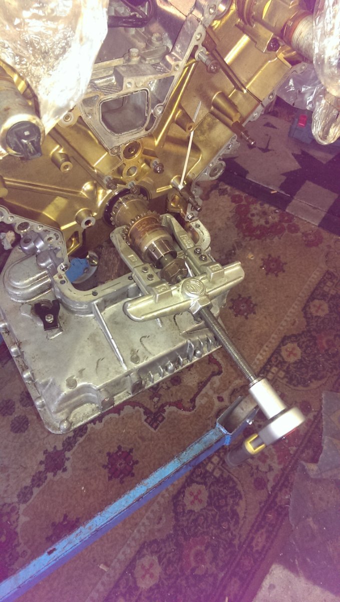

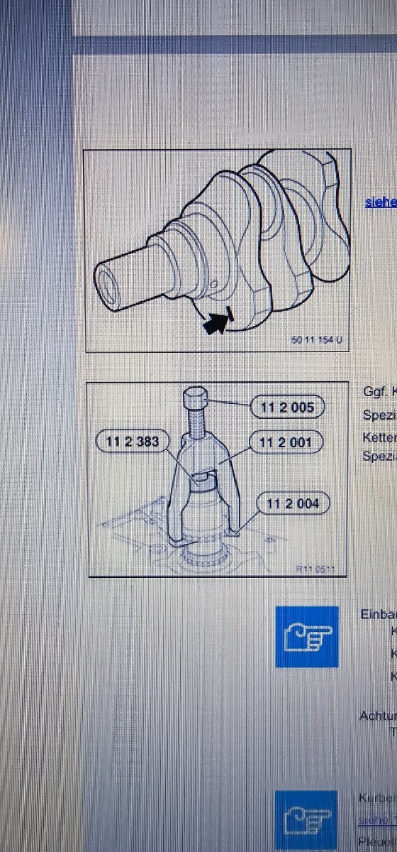

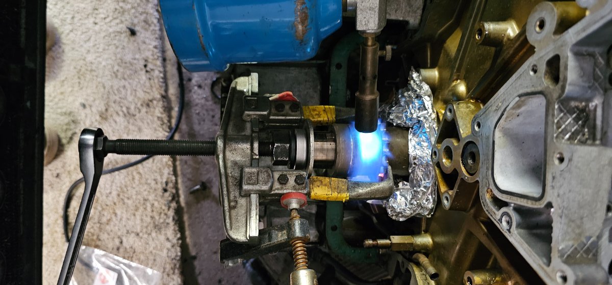

calypsorotmetallic Geschrieben: 11. Juli 2025 #1 Meldung Teilen Geschrieben: 11. Juli 2025 (bearbeitet) Bei meinem E39 540i bin ich ja gerade am Steuerkettentausch. Die Steuerkette ist raus, das Zahnrad der KW muss aber noch runter, um gegen ein neues getauscht zu werden. Das alte hat etwas abgenutzte Zähne und an der Laufbahn des Simmerrings der unteren Kettenkastenabdeckung ist eine Laufspur. Problem: Das Zahnrad (2) will nicht. Mit einem guten Abzieher brechen die Zähne ab, das Zahnrad bewegt sich aber nicht. Damit das nicht zu einem Riesenproblem ausartet, muss ich es jetzt mit allen Registern versuchen: 1. Die Scheibenfeder (3) mit einem Schonhammer vorsichtig so tief es geht in ihre Nut treiben. 2. Das Zahnrad per Heißluftfön erhitzen (nicht übertreiben, um KW Lager nicht zu beschädigen) 3. Die KW per Eispray oder Kühlakku möglichst schnell abkühlen 4. Abzieherarme mit Zwinge gegen Lösen sichern Weitere Ideen? Bearbeitet: 11. Juli 2025 von calypsorotmetallic Zitieren FREUDE HÖRT NIE AUF E30 320i VFL Cabrio calypsorot E39 540ia Touring Exclusive Edition titansilber Instagram: calypsorotmetallic Link zu diesem Kommentar https://e30-talk.com/topic/211447-m62-zahnrad-kw-abziehen/ Auf anderen Seiten teilen Weitere Optionen zum teilen...
GearX Geschrieben: 11. Juli 2025 #2 Meldung Teilen Geschrieben: 11. Juli 2025 Ich hab das Kettenrad einfach mit ner Lötlampe erhitzt. Braucht nicht lang und du kannst es mit ner Zange, weil heiß, abziehen Zitieren greets Alex. Dieser Beitrag kann Spuren von Erdnüssen, Sarkasmus und oder Ironie enthalten M62B44 Touring "Gustl" Link zu diesem Kommentar https://e30-talk.com/topic/211447-m62-zahnrad-kw-abziehen/#findComment-1848297 Auf anderen Seiten teilen Weitere Optionen zum teilen...
esgey Geschrieben: 11. Juli 2025 #3 Meldung Teilen Geschrieben: 11. Juli 2025 Ich war etwas rabiater. Aber drauf habe ich es auch heiß gemacht... Zitieren Aktuell suche ich: Lenkstockhebel aus Airbagfahrzeug mit BC2 oder Intensivreinigung Link zu diesem Kommentar https://e30-talk.com/topic/211447-m62-zahnrad-kw-abziehen/#findComment-1848299 Auf anderen Seiten teilen Weitere Optionen zum teilen...

touringDani Geschrieben: 11. Juli 2025 #6 Meldung Teilen Geschrieben: 11. Juli 2025 Ich find's klasse, dass Heikos Frau ihm gestattet, im Wohnzimmer Motoren zu zerlegen Zitieren Link zu diesem Kommentar https://e30-talk.com/topic/211447-m62-zahnrad-kw-abziehen/#findComment-1848313 Auf anderen Seiten teilen Weitere Optionen zum teilen...
Black Hurricane Geschrieben: 11. Juli 2025 #7 Meldung Teilen Geschrieben: 11. Juli 2025 Klassischer Garagen Perser. Habt ihr keinen? Nach einem Jahr im Séparée hat man sich ja satt gesehen an dem Perserteppich, da kann der dann schon in die Garage. Man möchte ja auch in der Garage sich edel bewegen. Zitieren Link zu diesem Kommentar https://e30-talk.com/topic/211447-m62-zahnrad-kw-abziehen/#findComment-1848317 Auf anderen Seiten teilen Weitere Optionen zum teilen...

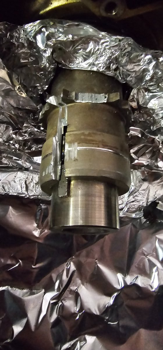

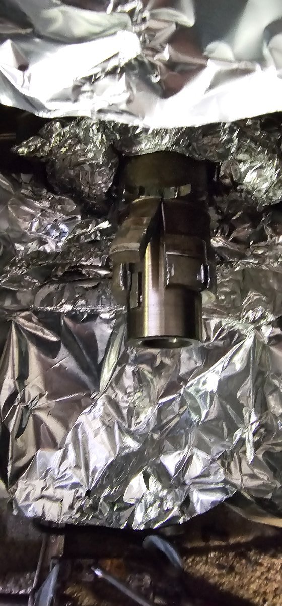

calypsorotmetallic Geschrieben: 12. Juli 2025 Autor #8 Meldung Teilen Geschrieben: 12. Juli 2025 Danke für die Tipps. Habe es nun auch mit der Lötlampe versucht. Bewegt sich null. Am ende biegt sich der Abzieher auf und leider brechen dann immer wieder die Zähne des Zahnrads heraus. Ich werde nun wohl versuchen, bessere Haken an das Zahnrad anzuschweißen.... Zitieren FREUDE HÖRT NIE AUF E30 320i VFL Cabrio calypsorot E39 540ia Touring Exclusive Edition titansilber Instagram: calypsorotmetallic Link zu diesem Kommentar https://e30-talk.com/topic/211447-m62-zahnrad-kw-abziehen/#findComment-1848343 Auf anderen Seiten teilen Weitere Optionen zum teilen...
GearX Geschrieben: 12. Juli 2025 #9 Meldung Teilen Geschrieben: 12. Juli 2025 Du kannst natürlich auch einfach den WIG Brenner auf das Ritzel halten. Wird deutlich schneller deutlich heißer. Oder eben versuchen was dranzuschweißen. Zitieren greets Alex. Dieser Beitrag kann Spuren von Erdnüssen, Sarkasmus und oder Ironie enthalten M62B44 Touring "Gustl" Link zu diesem Kommentar https://e30-talk.com/topic/211447-m62-zahnrad-kw-abziehen/#findComment-1848345 Auf anderen Seiten teilen Weitere Optionen zum teilen...
325i VFL Geschrieben: 12. Juli 2025 #10 Meldung Teilen Geschrieben: 12. Juli 2025 Bei Radlageschalen wird auch gerne mal der Winkelschleifer verwendet. Zitieren Link zu diesem Kommentar https://e30-talk.com/topic/211447-m62-zahnrad-kw-abziehen/#findComment-1848348 Auf anderen Seiten teilen Weitere Optionen zum teilen...
calypsorotmetallic Geschrieben: 12. Juli 2025 Autor #11 Meldung Teilen Geschrieben: 12. Juli 2025 am vor 9 Minuten schrieb 325i VFL: Bei Radlageschalen wird auch gerne mal der Winkelschleifer verwendet. Ich hatte da ein paar Bedenken wegen des Staubs. Habe alles so gut es geht abgedeckt und einen Staubsauger ohne Beutel zum Absaugen in die Nähe gehalten. Und noch immer bewegt dich das Teil kein Stück. Heute habe ich keine Zeit mehr, morgen schweiße ich die Arme meines alten Abziehers dann einfach an. Zitieren FREUDE HÖRT NIE AUF E30 320i VFL Cabrio calypsorot E39 540ia Touring Exclusive Edition titansilber Instagram: calypsorotmetallic Link zu diesem Kommentar https://e30-talk.com/topic/211447-m62-zahnrad-kw-abziehen/#findComment-1848349 Auf anderen Seiten teilen Weitere Optionen zum teilen...

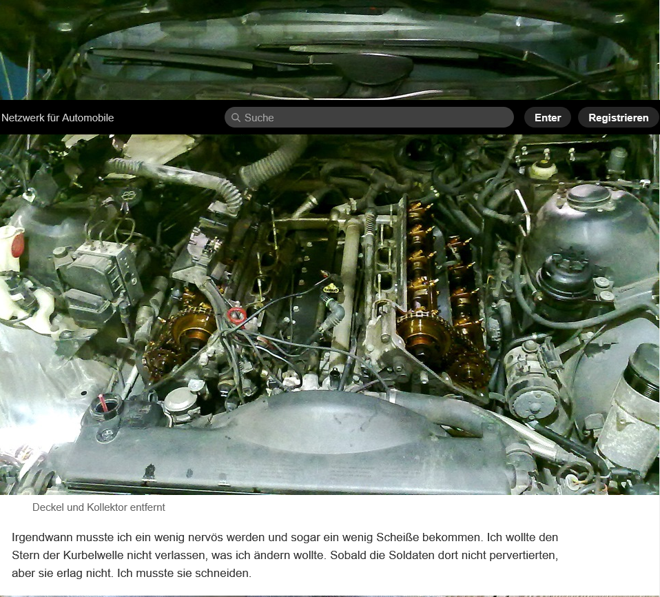

325i VFL Geschrieben: 12. Juli 2025 #12 Meldung Teilen Geschrieben: 12. Juli 2025 Halte dich an den Text von Google Translate, dann klappt das https://www.drive2.ru/l/4250365/ Zitieren Link zu diesem Kommentar https://e30-talk.com/topic/211447-m62-zahnrad-kw-abziehen/#findComment-1848354 Auf anderen Seiten teilen Weitere Optionen zum teilen...
esgey Geschrieben: 12. Juli 2025 #13 Meldung Teilen Geschrieben: 12. Juli 2025 am vor 19 Stunden schrieb touringDani: Ich find's klasse, dass Heikos Frau ihm gestattet, im Wohnzimmer Motoren zu zerlegen Zitieren Aktuell suche ich: Lenkstockhebel aus Airbagfahrzeug mit BC2 oder Intensivreinigung Link zu diesem Kommentar https://e30-talk.com/topic/211447-m62-zahnrad-kw-abziehen/#findComment-1848355 Auf anderen Seiten teilen Weitere Optionen zum teilen...
vokuhila Geschrieben: 12. Juli 2025 #14 Meldung Teilen Geschrieben: 12. Juli 2025 (bearbeitet) google Übersetzung : herrlich Bearbeitet: 12. Juli 2025 von vokuhila Zitieren Link zu diesem Kommentar https://e30-talk.com/topic/211447-m62-zahnrad-kw-abziehen/#findComment-1848356 Auf anderen Seiten teilen Weitere Optionen zum teilen...

calypsorotmetallic Geschrieben: 13. Juli 2025 Autor #17 Meldung Teilen Geschrieben: 13. Juli 2025 So, es ist vollbracht.Gesendet von meinem SM-S918B mit Tapatalk Zitieren FREUDE HÖRT NIE AUF E30 320i VFL Cabrio calypsorot E39 540ia Touring Exclusive Edition titansilber Instagram: calypsorotmetallic Link zu diesem Kommentar https://e30-talk.com/topic/211447-m62-zahnrad-kw-abziehen/#findComment-1848416 Auf anderen Seiten teilen Weitere Optionen zum teilen...
