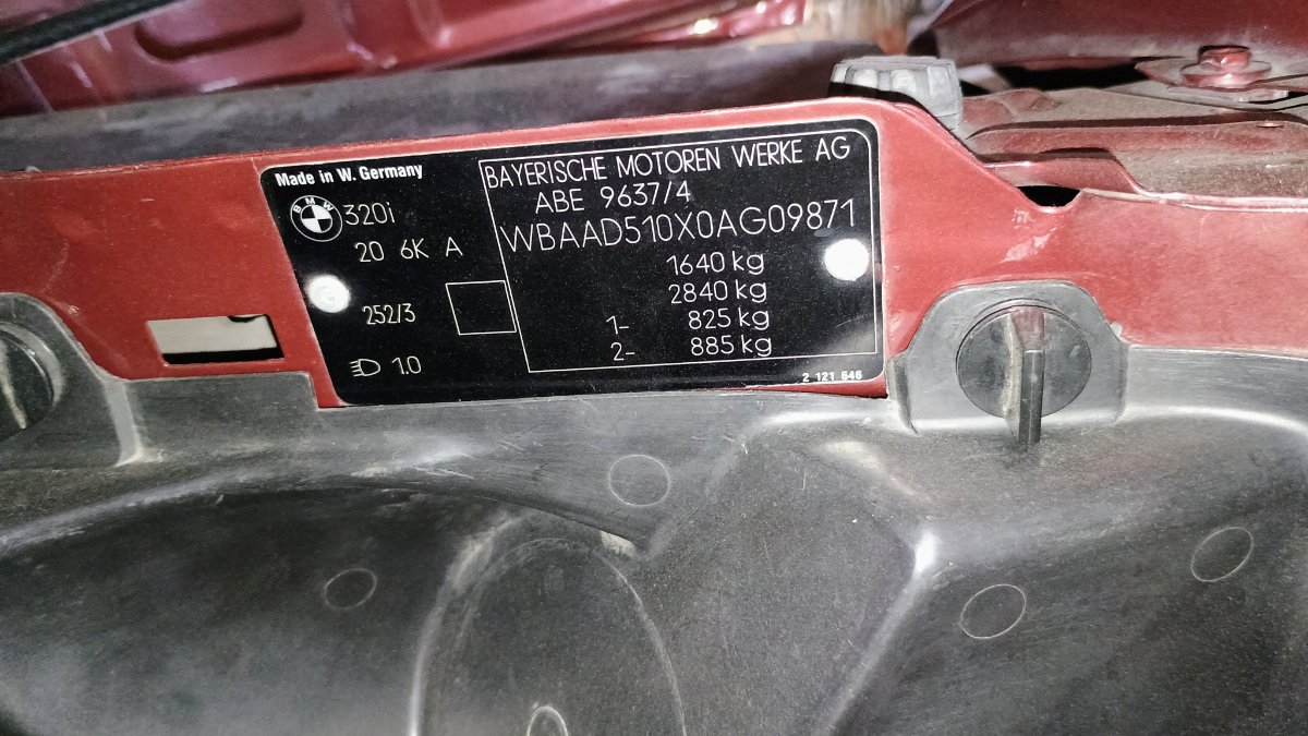

Schasi81 Geschrieben: 11. Juni 2025 #1 Meldung Teilen Geschrieben: 11. Juni 2025 Hallo, Ich bereite momentan meinen E30 BJ. 91 für die Einzelgenehmigung in Österreich vor. Ich war immer davon überzeugt, dass es ein 325i mit 170ps ist, da auch 2.5l Hubraum und 125kw im Fahrzeugbrief stehen. Heute sehe ich das am Typenschild im Motorraum 320i / 20 K6 steht, aber wiederum am Motor 25 6K. Fahrgestellnummer ist am Typenschild und im Fahrzeugbrief Identisch. Hat jemand eine Idee wie das Zustande gekommen sein könnte? Mfg Niklas Zitieren Link zu diesem Kommentar https://e30-talk.com/topic/211370-320i-oder-325i/ Auf anderen Seiten teilen Weitere Optionen zum teilen...
MartinE30 Geschrieben: 11. Juni 2025 #2 Meldung Teilen Geschrieben: 11. Juni 2025 (bearbeitet) Mach doch auch noch einmal eine VIN Abfrage. Evtl. wurde mal das Frontblech getauscht und beim neuen Typenschild gepfuscht. Kann viele Ursachen haben. Die VIN unterhalb der Windschutzscheibe ist auch die gleiche? Bearbeitet: 11. Juni 2025 von MartinE30 Zitieren Link zu diesem Kommentar https://e30-talk.com/topic/211370-320i-oder-325i/#findComment-1845857 Auf anderen Seiten teilen Weitere Optionen zum teilen...
Scheineiliger Geschrieben: 11. Juni 2025 #3 Meldung Teilen Geschrieben: 11. Juni 2025 Da wird jemand einen Motorumbau ohne Eintragung gemacht haben. Zitieren Link zu diesem Kommentar https://e30-talk.com/topic/211370-320i-oder-325i/#findComment-1845861 Auf anderen Seiten teilen Weitere Optionen zum teilen...
Rara666 Geschrieben: 11. Juni 2025 #4 Meldung Teilen Geschrieben: 11. Juni 2025 Kann ja nicht da im Brief auch 2,5 stehen inclusive Fahrgestellnummer. Da ist das falsche Typenschild verbaut. Marco Zitieren Link zu diesem Kommentar https://e30-talk.com/topic/211370-320i-oder-325i/#findComment-1845862 Auf anderen Seiten teilen Weitere Optionen zum teilen...

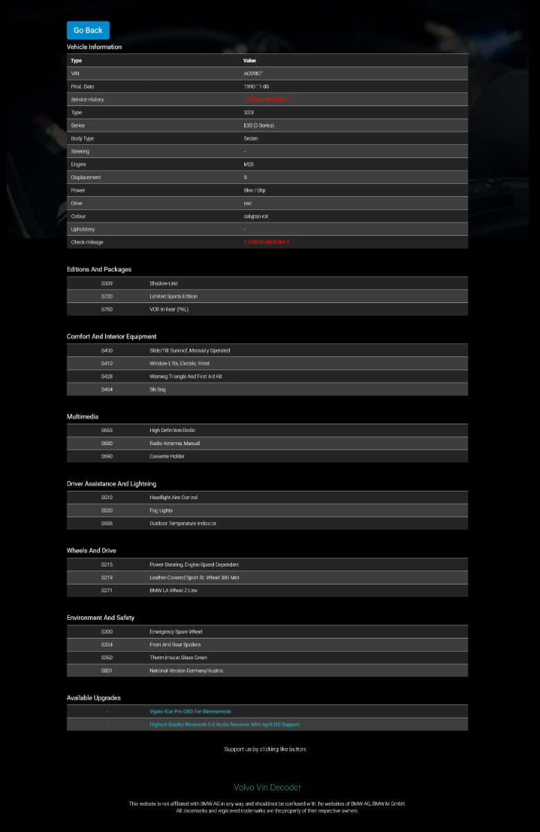

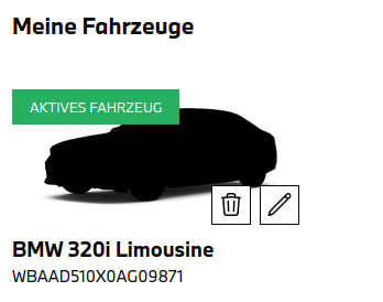

Schasi81 Geschrieben: 11. Juni 2025 Autor #5 Meldung Teilen Geschrieben: 11. Juni 2025 Kann mir jemand eine VIN Abfrage machen? Bei mir funktionieren die bekannten Seiten leider nicht. WBAAD510X0AG09871 Zitieren Link zu diesem Kommentar https://e30-talk.com/topic/211370-320i-oder-325i/#findComment-1845863 Auf anderen Seiten teilen Weitere Optionen zum teilen...
Schasi81 Geschrieben: 11. Juni 2025 Autor #6 Meldung Teilen Geschrieben: 11. Juni 2025 Zitieren Link zu diesem Kommentar https://e30-talk.com/topic/211370-320i-oder-325i/#findComment-1845864 Auf anderen Seiten teilen Weitere Optionen zum teilen...

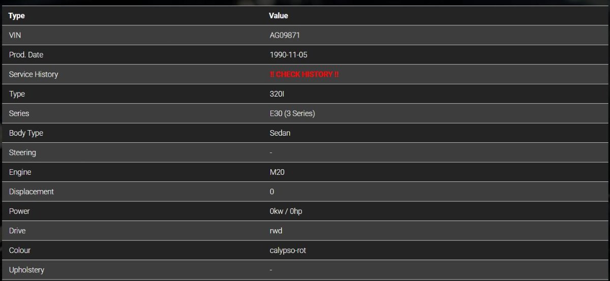

*Regensburger* Geschrieben: 11. Juni 2025 #7 Meldung Teilen Geschrieben: 11. Juni 2025 (bearbeitet) am vor 35 Minuten schrieb Schasi81: Kann mir jemand eine VIN Abfrage machen? Bei mir funktionieren die bekannten Seiten leider nicht. WBAAD510X0AG09871 https://www.mdecoder.com Bearbeitet: 11. Juni 2025 von *Regensburger* Zitieren Wer lang sudert wiad ned budert! Link zu diesem Kommentar https://e30-talk.com/topic/211370-320i-oder-325i/#findComment-1845866 Auf anderen Seiten teilen Weitere Optionen zum teilen...
Waidler Geschrieben: 11. Juni 2025 #8 Meldung Teilen Geschrieben: 11. Juni 2025 (bearbeitet) Servus Niklas, leider konnte ich auch keine FIN-Abfrage bei den bekannten Seiten machen, aber wenn ich die FIN bei Leebmann24 eingebe, taucht der 2L Motor auf. Und das Typenschild schaut für mich auch Original aus... Wurde der Fahrzeugschein gefälscht Gruß Elias Bearbeitet: 11. Juni 2025 von Waidler Zitieren Link zu diesem Kommentar https://e30-talk.com/topic/211370-320i-oder-325i/#findComment-1845867 Auf anderen Seiten teilen Weitere Optionen zum teilen...
ripeete Geschrieben: 11. Juni 2025 #9 Meldung Teilen Geschrieben: 11. Juni 2025 Wenn ein motorumbau erfolgt, und auch eingetragen wird, besteht doch keine pflicht, den typenschild zu tauschen, richtig? Für mich ist es ein eingetragener b25 umbau in einen b20 karosse. (Bei meinem umbau m40->m20 wurde das auto im fzgschein 325i umbenannt, bei ungeändertem typenschild) Zitieren Link zu diesem Kommentar https://e30-talk.com/topic/211370-320i-oder-325i/#findComment-1845871 Auf anderen Seiten teilen Weitere Optionen zum teilen...
Schasi81 Geschrieben: 11. Juni 2025 Autor #10 Meldung Teilen Geschrieben: 11. Juni 2025 am vor 17 Minuten schrieb ripeete: Wenn ein motorumbau erfolgt, und auch eingetragen wird, besteht doch keine pflicht, den typenschild zu tauschen, richtig? Für mich ist es ein eingetragener b25 umbau in einen b20 karosse. (Bei meinem umbau m40->m20 wurde das auto im fzgschein 325i umbenannt, bei ungeändertem typenschild) Dann wir das Genehmigen in Österreich wahrscheinlich eine Katastrophe Zitieren Link zu diesem Kommentar https://e30-talk.com/topic/211370-320i-oder-325i/#findComment-1845875 Auf anderen Seiten teilen Weitere Optionen zum teilen...

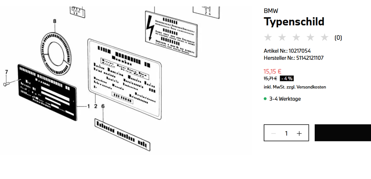

Janosch Geschrieben: 12. Juni 2025 #19 Meldung Teilen Geschrieben: 12. Juni 2025 (bearbeitet) Der TE könnte doch auch bei BMW ein Blanko Typenschild kaufen, sich einen suchen der ihm die aktualisierten Daten dort reinlasert und das dann wieder am Auto anbringen. https://e30-talk.com/topic/210801-fehlendes-typenschild-fin-plakette-im-motorraum/?do=findComment&comment=1833380 oder ein passendes hier bestellen: https://www.moritzlaserworks.de/typenschilder/ Bearbeitet: 12. Juni 2025 von Janosch Zitieren Das Leben ist wie ein Spiel: Mal verliert man und mal gewinnen die Anderen! Link zu diesem Kommentar https://e30-talk.com/topic/211370-320i-oder-325i/#findComment-1845910 Auf anderen Seiten teilen Weitere Optionen zum teilen...
ripeete Geschrieben: 12. Juni 2025 #20 Meldung Teilen Geschrieben: 12. Juni 2025 Im angesicht der von emmac zitierten paragraphen (ich habe nicht gelesen) wäre das denn nicht sowas wie urkundenfälschung? Zitieren Link zu diesem Kommentar https://e30-talk.com/topic/211370-320i-oder-325i/#findComment-1845913 Auf anderen Seiten teilen Weitere Optionen zum teilen...
