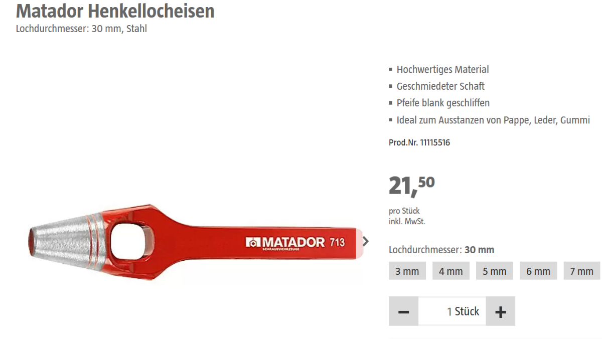

Janosch Geschrieben: 11. Juli #19 Meldung Teilen Geschrieben: 11. Juli Um die Löcher für die Ringe in die Fußmatten zu bekommen kann man so etwas benutzen. Wenn ich mich richtig erinnere haben die Löcher einen Durchmesser von 30 mm (ohne Gewähr) Zitieren Das Leben ist wie ein Spiel, mal verliert man und mal gewinnen die anderen! Link zu diesem Kommentar Auf anderen Seiten teilen Weitere Optionen zum teilen...
Georg Geschrieben: 11. Juli #20 Meldung Teilen Geschrieben: 11. Juli Prinzipiell richtig weil das ist genau das Werkzeug das für so etwas vorgesehen ist, Das Problem ist aber, dass wohl nahezu keiner (ausser solche Typen wie ich) >20,- für ein Werkzeug ausgeben wird, das er einmal im Leben braucht und leider wird man es dem Werkzeug bereits nach der Benutzung für die 4 Löcher in den Fußmatten ansehen, weshalb eine Rückgabe schwer werden wird. Zitieren Auch ich gehe mit der Zeit und fahre E-Autos: E30, E31 und E46! Mein E30 Cabrio ist hier zu sehen und der ganz offene Klassiker hier Und wenns mal Probleme mit anderen BMWs außer dem E30 gibt kann man ja hier mal fragen. Link zu diesem Kommentar Auf anderen Seiten teilen Weitere Optionen zum teilen...
MartinE30 Geschrieben: 11. Juli #21 Meldung Teilen Geschrieben: 11. Juli am vor 33 Minuten schrieb Georg: dass wohl nahezu keiner (ausser solche Typen wie ich) >20,- für ein Werkzeug ausgeben wird, das er einmal im Leben braucht Zu diesen Typen gehöre ich auch ---- was ich alles an Zeug habe, was ich genau 1x gebraucht habe Zitieren Link zu diesem Kommentar Auf anderen Seiten teilen Weitere Optionen zum teilen...
touringDani Geschrieben: 11. Juli #22 Meldung Teilen Geschrieben: 11. Juli Kann man mit einer Flex aus einer alten Stecknuss basteln. Zitieren Link zu diesem Kommentar Auf anderen Seiten teilen Weitere Optionen zum teilen...
Georg Geschrieben: 11. Juli #23 Meldung Teilen Geschrieben: 11. Juli Wie wahr wie wahr..... Beim Z1 verbiegt sich gerne das dünne runde Führungsrohr um das Schloss. Dann hakelt dieses wenn man es drückt beim zurückfedern. Da hat auch ein Spezl zufällig eine Nuss gefunden die genau den Innendurchmesser des Führungsrohrs hat und die es wieder exakt rundet wenn man sie reinschlägt. Zitieren Auch ich gehe mit der Zeit und fahre E-Autos: E30, E31 und E46! Mein E30 Cabrio ist hier zu sehen und der ganz offene Klassiker hier Und wenns mal Probleme mit anderen BMWs außer dem E30 gibt kann man ja hier mal fragen. Link zu diesem Kommentar Auf anderen Seiten teilen Weitere Optionen zum teilen...
