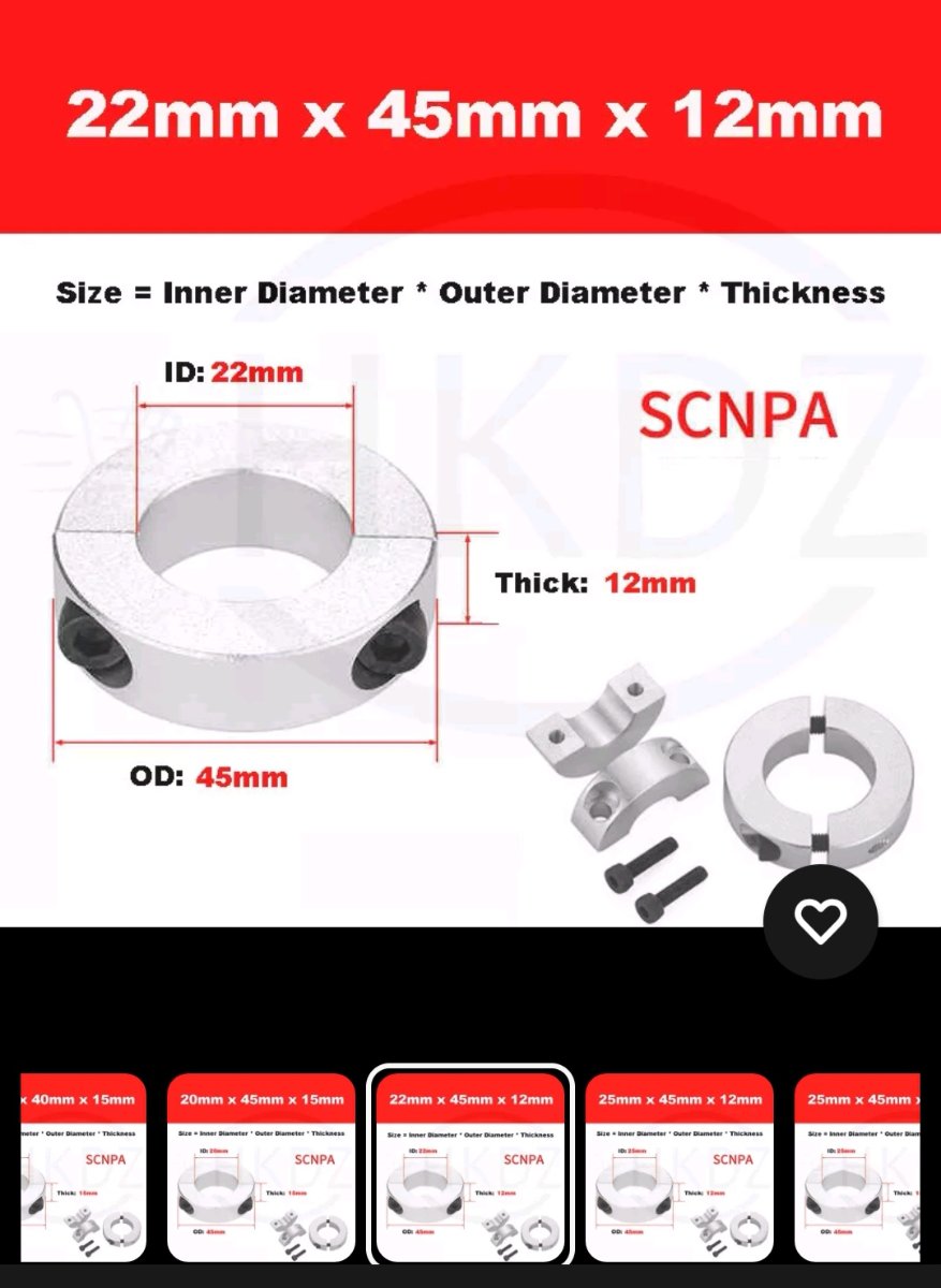

REXX Geschrieben: 13. Juli 2025 #15 Meldung Teilen Geschrieben: 13. Juli 2025 22mm Klemmring (2Stk. 8€): https://ebay.us/m/2jDZCb Zitieren Link zu diesem Kommentar Auf anderen Seiten teilen Weitere Optionen zum teilen...
Wuschli1 Geschrieben: 25. Juli 2025 #16 Meldung Teilen Geschrieben: 25. Juli 2025 am Am 13.7.2025 um 17:49 schrieb REXX: 22mm Klemmring (2Stk. 8€): https://ebay.us/m/2jDZCb Der is preislich schon viel attraktiver als der Powerflex! Zitieren Link zu diesem Kommentar Auf anderen Seiten teilen Weitere Optionen zum teilen...

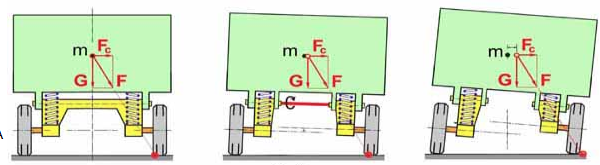

Diamond Geschrieben: 27. November 2025 #19 Meldung Teilen Geschrieben: 27. November 2025 Viele sehen die H&R Stabis überflüssig für einen Cabrio, da diese ja auch schon die dickeren Stabis haben. Ich stell mir gerade wirklich die Frage, ob ich diese wirklich einbauen sollte! hinten haben meine 12 mm. Die H&R haben 18mm. Welchen Vorteil hinten hätte man denn damit? Zitieren Nichts im Leben ist unmöglich! Der Wille sollte nur da sein: Diamonds Bulli Ecke Diamonds Bulli Ecke Link zu diesem Kommentar Auf anderen Seiten teilen Weitere Optionen zum teilen...
RS-Tuner Geschrieben: 27. November 2025 #20 Meldung Teilen Geschrieben: 27. November 2025 Du hast im gesamten weniger Wankbewegung im Fahrzeug. Ich kann dir genug Leute aufzählen die auf die Stabis nicht verzichten möchten. Die sind mit ihren e30 aber auch eher sportiv unterwegs. Für normales Cabrio fahren brauchste die nicht. Zitieren Nicht quatschen. Machen! Link zu diesem Kommentar Auf anderen Seiten teilen Weitere Optionen zum teilen...

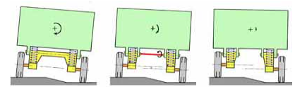

ripeete Geschrieben: 27. November 2025 #24 Meldung Teilen Geschrieben: 27. November 2025 am vor 2 Stunden schrieb RS-Tuner: Du hast im gesamten weniger Wankbewegung im Fahrzeug. Dafür aber mehr "hüpfbewegung" der karosse, wenn nur auf einer seite ein/ausgefedert wird. Kurvenfahrt: Unebenheit einseitig: v.l.n.r: starrachse, mit stabi, ohne stabi, einzelradaufhängung Zitieren Link zu diesem Kommentar Auf anderen Seiten teilen Weitere Optionen zum teilen...
REXX Geschrieben: 27. November 2025 #25 Meldung Teilen Geschrieben: 27. November 2025 (bearbeitet) Zwecks Komforteinbusen auf schlechten Strassen:...im "Fahrdynamik in Perfektion" gut beschrieben...der Stabi kopiert quasi die Strasse, wenn rechts ausgefedert wird--> Stabi geht runter, zieht er das linke Rad mit runter, verhärtet damit quasi die linke/ggü. liegende Seite. Bei links-rechts wechselnd schlechter Strasse spürbar. Wie @JETschon schrieb...Gut zum Merken: an der Achso, wo der Stabi dicker wird, wird die Traktion schlechter (bzw. ggü.liegend indirekt besser)....VA dicker, weniger Traktion, mehr Untersteuern. HA dicker, theoretisch mehr Übersteuern da weniger Traktion, klingt ja ertmal garnicht schlecht, aber ohne Sperre dreht das innere Rad deutlich früher durch --> auch Kacke! Stabis immer nur so dick wie nötig. Ich würde nur welche verbauen wenn ich viel am Kurvenräubern bin und mir da die Wankneigung zu arg ist, z.B. aufgrund zu niedriger Federraten/zu weiche Fahrwerksfedern.... Bearbeitet: 27. November 2025 von REXX Zitieren Link zu diesem Kommentar Auf anderen Seiten teilen Weitere Optionen zum teilen...
