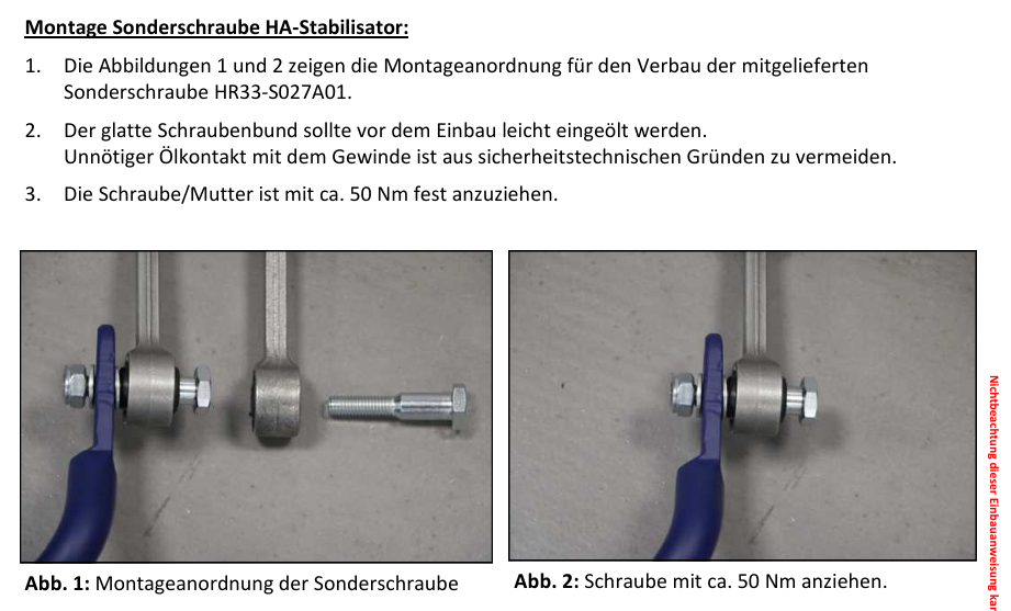

ripeete Geschrieben: 28. November 2025 #34 Meldung Teilen Geschrieben: 28. November 2025 (bearbeitet) Ist das eine spezialschraube dann? Hat sie einen absatz (? schulter?) Sonst würde sie ja das gummi in achsrichtung zusammenziehen. Bearbeitet: 28. November 2025 von ripeete Zitieren Link zu diesem Kommentar https://e30-talk.com/topic/209813-hr-stabis-erfahrungen/page/2/#findComment-1857262 Auf anderen Seiten teilen Weitere Optionen zum teilen...
Grimmjar Geschrieben: 29. November 2025 #35 Meldung Teilen Geschrieben: 29. November 2025 (bearbeitet) am vor 21 Stunden schrieb ripeete: Ist das eine spezialschraube dann? Hat sie einen absatz (? schulter?) Sonst würde sie ja das gummi in achsrichtung zusammenziehen. Genau. In der Montageanleitung ist es auch noch mal beschrieben. Bearbeitet: 29. November 2025 von Grimmjar Zitieren zähle bis zwölf... Link zu diesem Kommentar https://e30-talk.com/topic/209813-hr-stabis-erfahrungen/page/2/#findComment-1857309 Auf anderen Seiten teilen Weitere Optionen zum teilen...

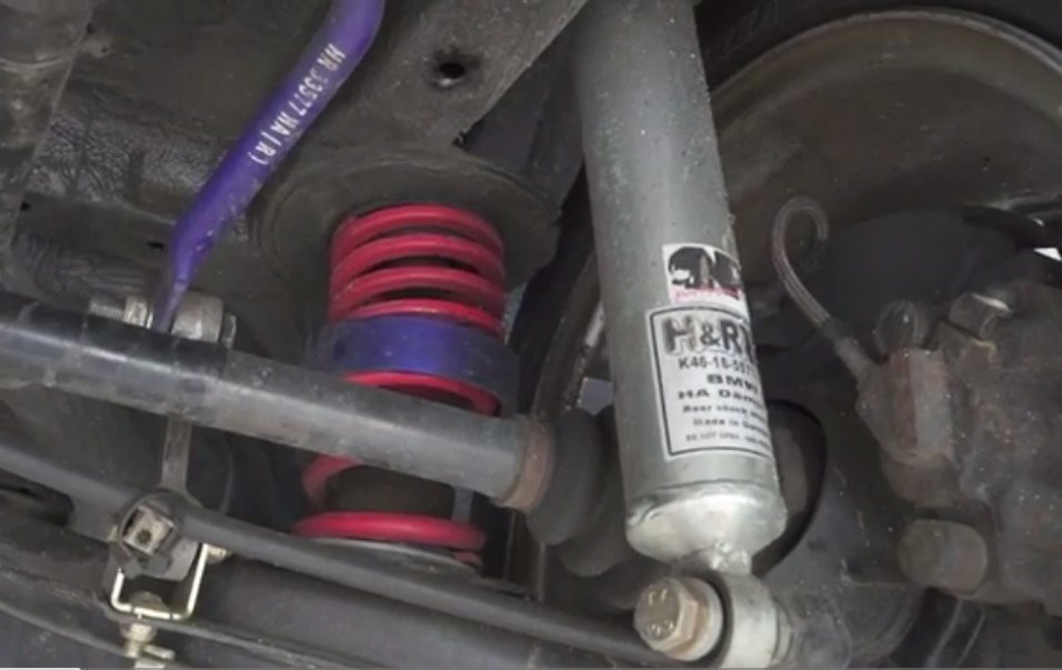

Grimmjar Geschrieben: 30. November 2025 #39 Meldung Teilen Geschrieben: 30. November 2025 (bearbeitet) am vor 2 Stunden schrieb Black Hurricane: Ich würde mal jedem der den Stabi gekauft und noch rumliegen hat mal zu raten einen Blick drauf zu werfen. Meine hatte nämlich keine Nummern drauf und da hab ich beim TÜV Prüfer ganz schön dumm gekuckt. Nummern sind drauf und Gutachten gibt es zum Daunlood. September gekauft. Bearbeitet: 30. November 2025 von Grimmjar Zitieren zähle bis zwölf... Link zu diesem Kommentar https://e30-talk.com/topic/209813-hr-stabis-erfahrungen/page/2/#findComment-1857413 Auf anderen Seiten teilen Weitere Optionen zum teilen...
REXX Geschrieben: 30. November 2025 #40 Meldung Teilen Geschrieben: 30. November 2025 (bearbeitet) Schaut gut aus. Und die Frage mit der Schraube ist auch geklärt;) Den hinteren H&R muss ich mir auch irgendwann mal noch gönnen...bei mir ist nur der vordere verbaut. Edit: die "H&R-Sonder"-Schraube: Bearbeitet: 8. Juni von REXX Zitieren Link zu diesem Kommentar https://e30-talk.com/topic/209813-hr-stabis-erfahrungen/page/2/#findComment-1857416 Auf anderen Seiten teilen Weitere Optionen zum teilen...
