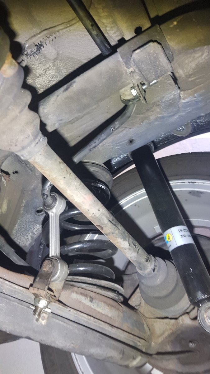

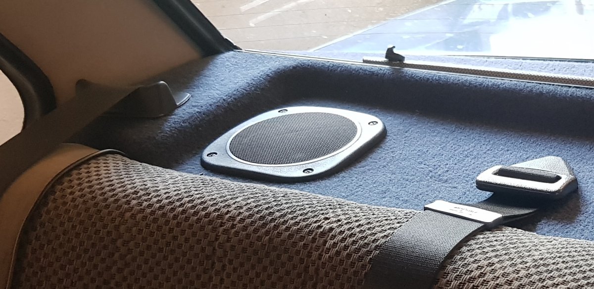

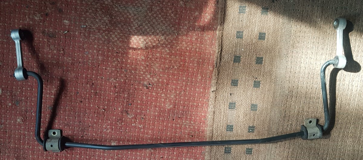

Beliebter Beitrag firstcarrera2 Geschrieben: 15. Juni 2025 Autor Beliebter Beitrag #127 Meldung Teilen Geschrieben: 15. Juni 2025 Für die Hinterachse habe ich einen Stabi aus einem 325 Cabrio ergattern können. An das dünne Stäbchen hatte ich eigentlich keine allzu hohen Erwartungen, aber ich bin überrascht was das kleine Ding bringt. Auf Landstraßen ist deutlich weniger Schiffschaukelbewegung zu verspüren, ohne jegliche Komforteinbussen. Kleiner Aufwand, große Wirkung: Ach die fehlenden Lautsprecher der Hutablage konnte ich bereits Dank des Angebots eines Forumsmitglieds einbauen. Vielen Dank dafür auch an dieser Stelle 🙂 Am Donnerstag geht's an die Vorderachse... Zitieren Link zu diesem Kommentar https://e30-talk.com/topic/209086-316-vfl-soll-urlaubstauglich-werden/page/6/#findComment-1846191 Auf anderen Seiten teilen Weitere Optionen zum teilen...
jannis320iM20 Geschrieben: 15. Juni 2025 #128 Meldung Teilen Geschrieben: 15. Juni 2025 Ja ist unglaublich wie ein E30 ohne Heckstabi fährt… hab ich auch sofort nachgerüstet. Zitieren Link zu diesem Kommentar https://e30-talk.com/topic/209086-316-vfl-soll-urlaubstauglich-werden/page/6/#findComment-1846193 Auf anderen Seiten teilen Weitere Optionen zum teilen...

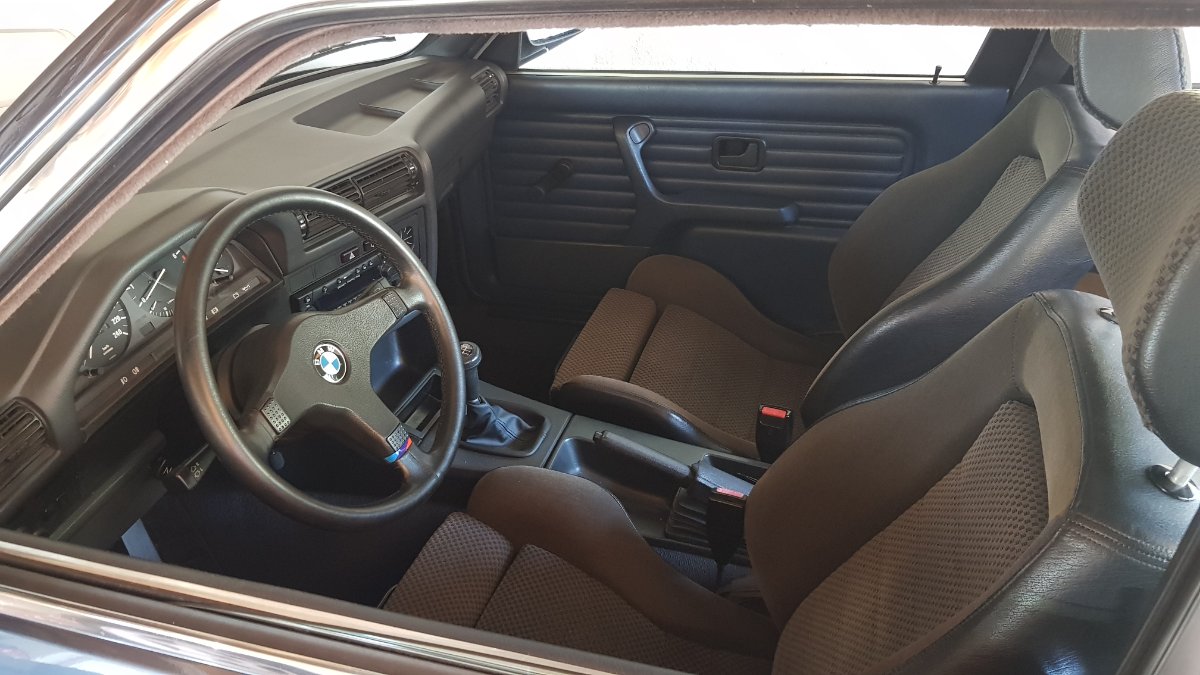

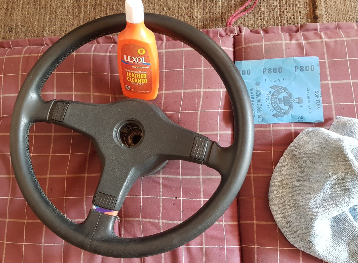

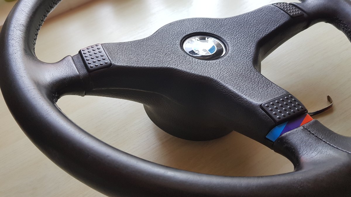

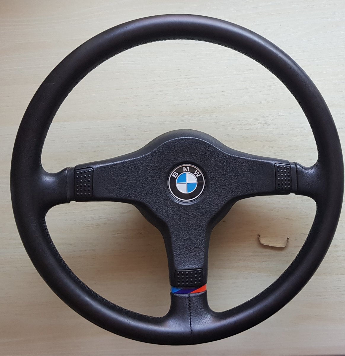

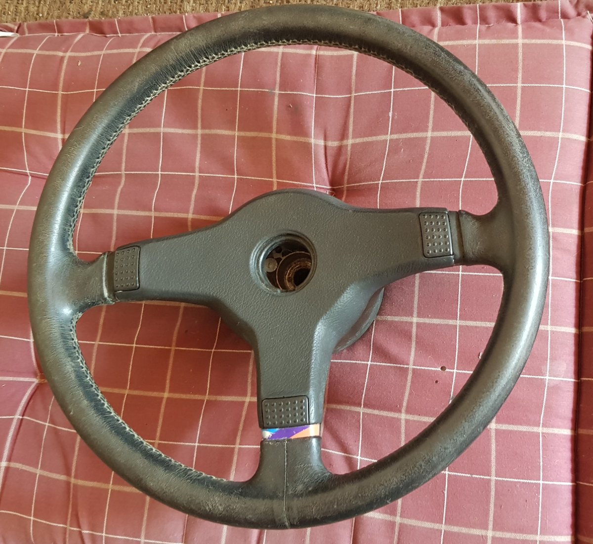

Beliebter Beitrag firstcarrera2 Geschrieben: 10. Juli 2025 Autor Beliebter Beitrag #130 Meldung Teilen Geschrieben: 10. Juli 2025 am Am 8.6.2025 um 20:39 schrieb RS-Tuner: Beim Lenker hätte ich, auch wenn teurer, zum MT1-Lenker gegriffen. Deutlich schöner wie der Buslenker. Ist ja nicht so, dass ich nicht auf euch hören würde. Ich habe ein Lenkrad mit guten Nähten zum aufarbeiten gekauft: Die Lenkrad Evolution ist somit abgeschlossen und ich freu mich 🙂. Aber so wird das wohl nix mit der zu erwartenden ultimativen Wertsteigerung 🤣🤣🤣 Zitieren Link zu diesem Kommentar https://e30-talk.com/topic/209086-316-vfl-soll-urlaubstauglich-werden/page/6/#findComment-1848204 Auf anderen Seiten teilen Weitere Optionen zum teilen...
RS-Tuner Geschrieben: 10. Juli 2025 #131 Meldung Teilen Geschrieben: 10. Juli 2025 am vor 15 Minuten schrieb firstcarrera2: Die Lenkrad Evolution ist somit abgeschlossen und ich freu mich 🙂. So schaut das richtig gut aus! Zitieren Nicht quatschen. Machen! Link zu diesem Kommentar https://e30-talk.com/topic/209086-316-vfl-soll-urlaubstauglich-werden/page/6/#findComment-1848206 Auf anderen Seiten teilen Weitere Optionen zum teilen...
Walter Sobchak Geschrieben: 10. Juli 2025 #132 Meldung Teilen Geschrieben: 10. Juli 2025 @firstcarrera2 Top! Der Innenraum mit MT1 Lenkrad und Sportsitzen schaut perfekt aus. Zitieren Link zu diesem Kommentar https://e30-talk.com/topic/209086-316-vfl-soll-urlaubstauglich-werden/page/6/#findComment-1848209 Auf anderen Seiten teilen Weitere Optionen zum teilen...
helheb Geschrieben: 10. Juli 2025 #133 Meldung Teilen Geschrieben: 10. Juli 2025 Und jetzt noch 90Ps auf die Hinterachse, dann passt zur Optik, Aber da wird sicher noch was kommen in den nächsten Jahren Zitieren Link zu diesem Kommentar https://e30-talk.com/topic/209086-316-vfl-soll-urlaubstauglich-werden/page/6/#findComment-1848217 Auf anderen Seiten teilen Weitere Optionen zum teilen...

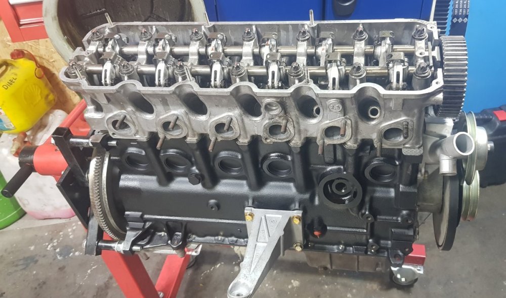

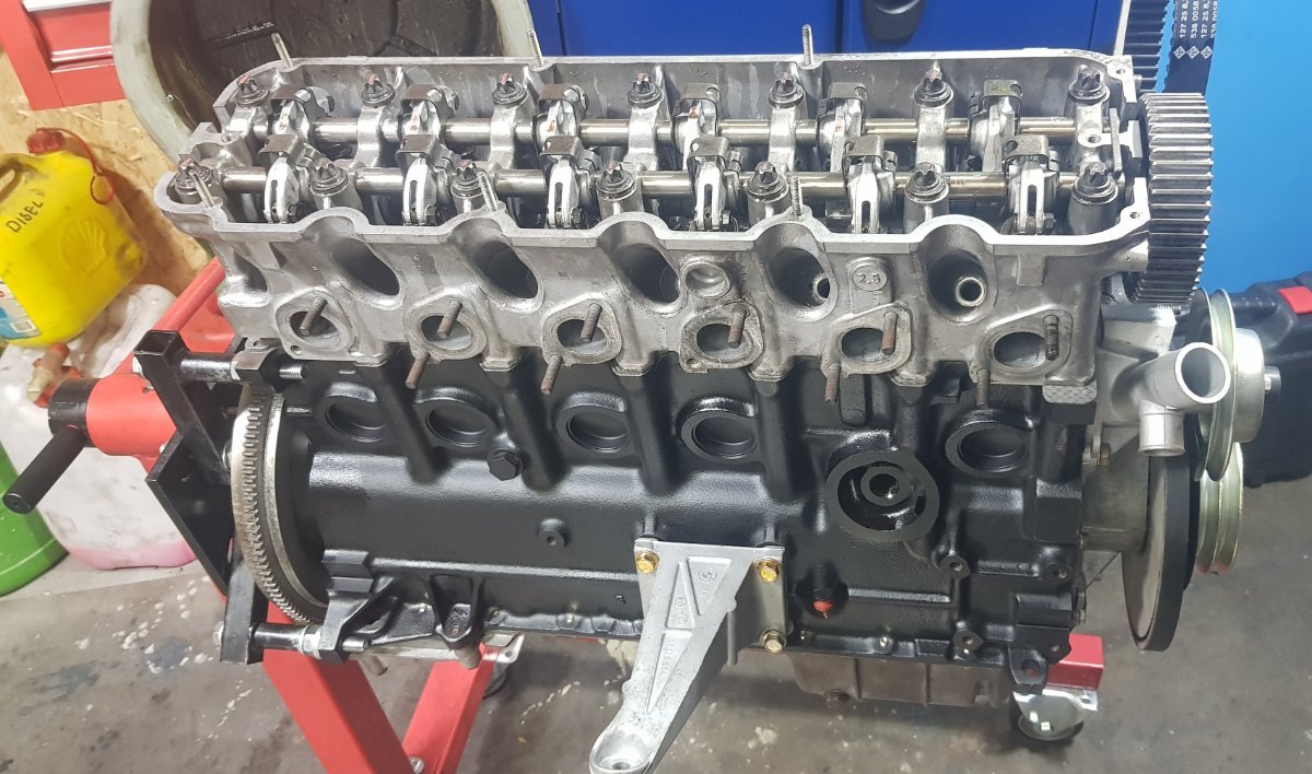

Beliebter Beitrag firstcarrera2 Geschrieben: 7. Januar Autor Beliebter Beitrag #138 Meldung Teilen Geschrieben: 7. Januar Ich bringe dann mal ein weinig Auflösung: Mein M10 Motor hat ja im Sommer angefangen leichte schnatter- Geräusche bei etwa 1.800 u/min zu machen. Zuerst dachte ich ja, es sei der Klimakompressor, weil es etwa zusammen mit der intensiveren Benutzung von diesem angefangen hat. Kurze Zeit später habe ich jedoch festgestellt, dass es von der Steuerkette kommt. Auch nicht so toll. Deshalb mein Entschluss keine weitere Energie mehr in den Vergaser M10 zu investieren. Einen katlos 318i hätte ich vermutlich nicht umgebaut. Aber ich hab mich auch schon öfters gefragt, warum ich nicht gleich einen gut ausgestatteten 325 gekauft habe. War wohl am Anfang zu geizig. Mein Plan war sowieso diesen Winter die Hinterachse auf Scheibenbremsen und vorne auf innenbelüftet umzubauen sowie ein paar weitere gewünschte Sonderausstattungen nachzurüsten und dann mal sehen. Jetzt musste ich mich halt entscheiden, M10 zerlegen oder gleich richtig umbauen. Ein M52 wäre ja eigentlich die vernünftigste Lösung für mein Konzept. Mein E30 soll ja eine Funktion haben. Aber ich bin halt nicht Vernünftig. Letztlich habe ich mich zum Neuaufbau eines M20B28 mit M52B28 Welle entschieden. Trotz meiner großen Bedenken was die Kopfriss Thematik angeht. Aber wenn ich ganz ehrlich bin, weil es irgendwie so auch am einfachsten für mich ist 🙂. Ich will vieles selbst machen, aber um den Rumpfmotor aufzubauen habe ich einen mir bekannten Motorenbauer der den Umbau bereits kennt. Zitieren Link zu diesem Kommentar https://e30-talk.com/topic/209086-316-vfl-soll-urlaubstauglich-werden/page/6/#findComment-1859855 Auf anderen Seiten teilen Weitere Optionen zum teilen...
Bastelbudenbauer Geschrieben: 7. Januar #139 Meldung Teilen Geschrieben: 7. Januar Du hast dich ja in dem anderen Thread ausgiebig mit der Motorfrage beschäftigt. Ich kann dir, wenn du auf Nummer sicher gehen möchtest, was den Zylinderkopf angeht, einen neuen AMC Kopf empfehlen. Allerdings nicht mit den AMC Ventilen, sondern mit alten BMW Ventilen, Ventilfedern etc. Oder du baust den Motor mit den vorhanden Teilen auf, und fährst, bis dich der Kopfriß heimsucht, und machst dann den AMC Kopf drauf. Es kommt halt darauf an wie viel Arbeit du in den Zylinderkopf steckst. Je mehr Aufwand, desto mehr die Tendenz zum AMC Kopf. Zitieren Link zu diesem Kommentar https://e30-talk.com/topic/209086-316-vfl-soll-urlaubstauglich-werden/page/6/#findComment-1859885 Auf anderen Seiten teilen Weitere Optionen zum teilen...

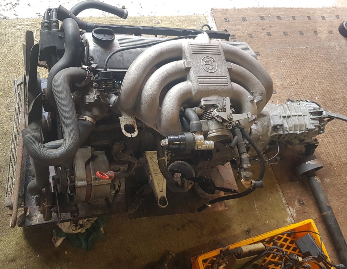

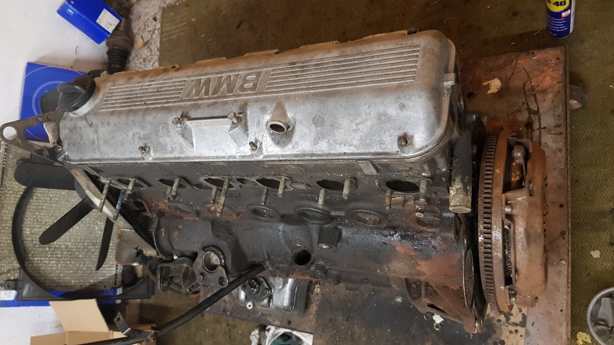

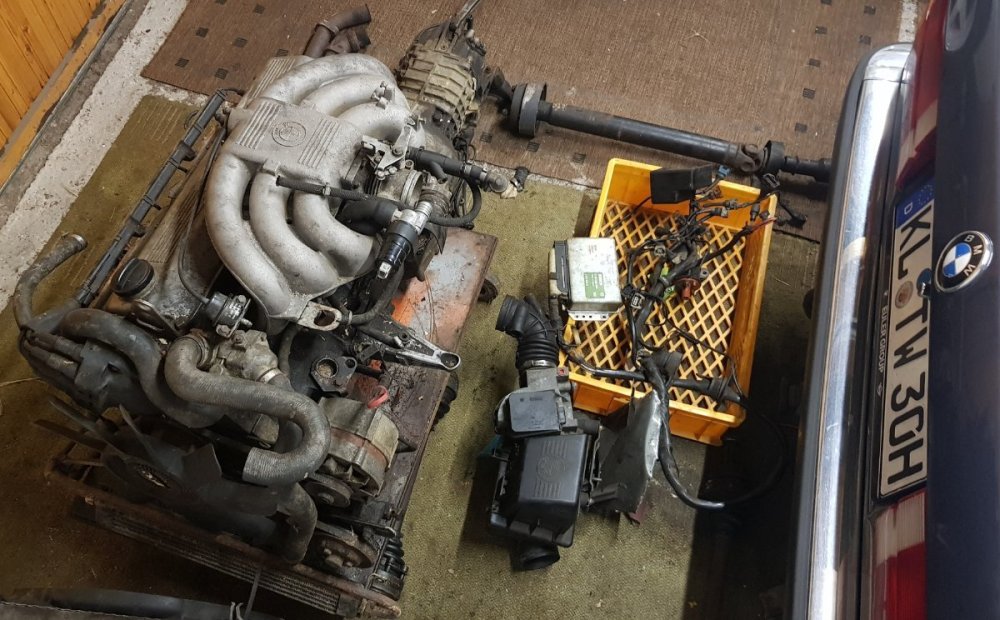

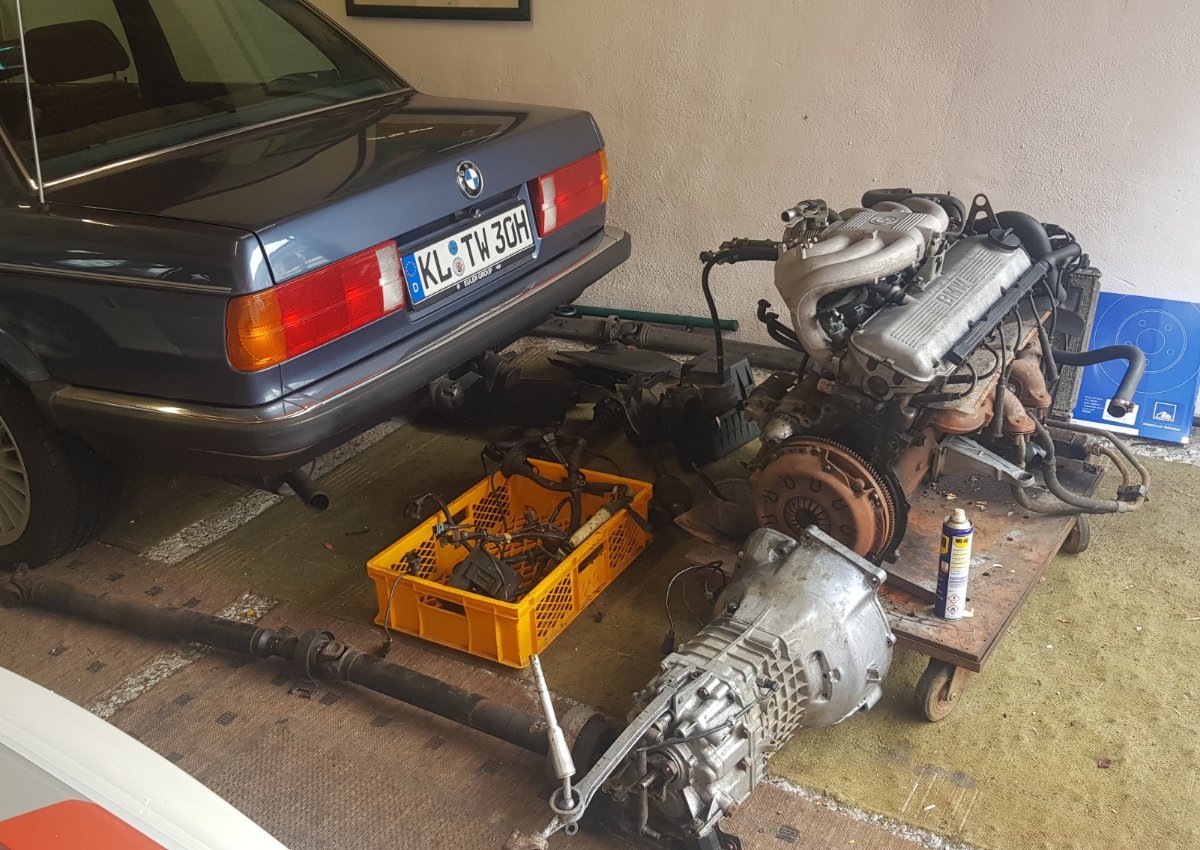

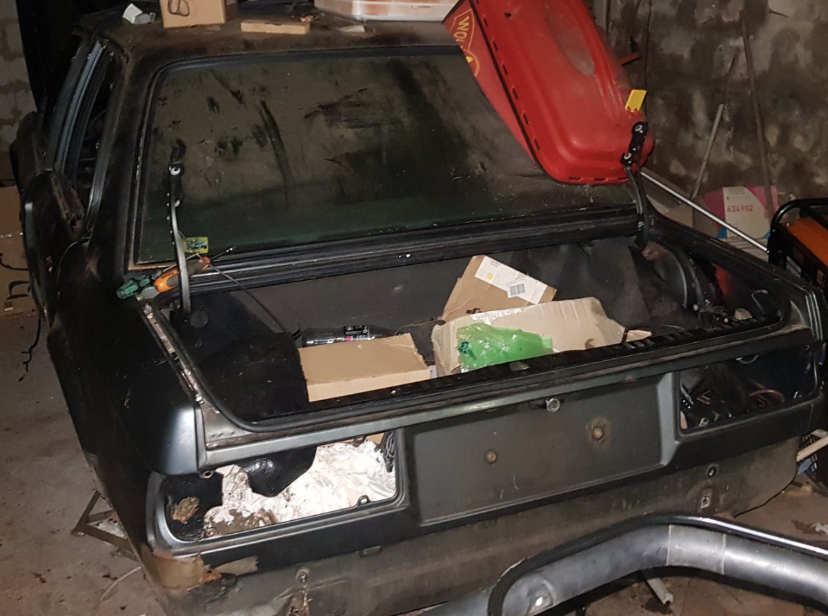

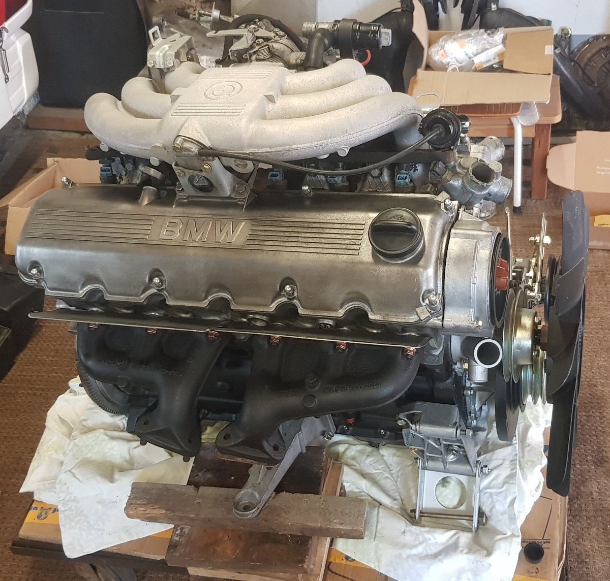

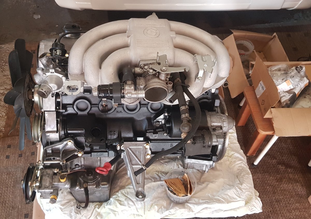

Beliebter Beitrag firstcarrera2 Geschrieben: vor 8 Stunden Autor Beliebter Beitrag #140 Meldung Teilen Geschrieben: vor 8 Stunden So, dann geht's mal los: Auf meiner Suche nach einem geeigneten Motor bin ich auf einen 325i aus tatsächlich erster Hand gestoßen, welcher vor Jahren auseinander gebaut wurde, danach einfach stehen gelassen wurde und nun seine Garage endgültig verlassen muss. Bei dem Auto handelt es sich um eine katlose Version mit 171PS, Herstellungsdatum 04.86, wenige Monate vor meinem Auto, und damit aus dem gleichem Bauzyklus. Damit dürfte mir der Umbau am wenigsten Probleme bereiten, was für mich auch einer der Hauptgründe für meine Kaufentscheidung zu diesem M20B25 war. Zusätzlich konnte ich den kompletten Antriebsstrang zusammen mit allen möglichen 325i spec's und einem großen Teilepaket dazu bekommen, zu einem wirklich sehr fairen Preis. Die Anzeige war übrigens keine 24 Stunden online 🙂 So sind alle Komponenten vom gleichen Auto und passen sowohl zueinander wie auch vom Bau- Zeitraum zu meinem Auto. Für technische Ersatzteil Bestellungen habe ich die FiN vom Spenderauto. Der Motor dreht und hat Kompression, Öl sieht normal schwarz aus. Das Triebwerk ist jetzt beim Motorenbauer und wird nächste Woche komplett zerlegt. Ich bin gespannt 😅 Ein schönes Wochenende euch allen Zitieren Link zu diesem Kommentar https://e30-talk.com/topic/209086-316-vfl-soll-urlaubstauglich-werden/page/6/#findComment-1860398 Auf anderen Seiten teilen Weitere Optionen zum teilen...
MartinE30 Geschrieben: vor 8 Stunden #141 Meldung Teilen Geschrieben: vor 8 Stunden Da hast Du dann auch noch die ältere 2-Geber Motronic. Das Motorsteuergerät würde ich daher mal checken lassen, bevor man es verwendet (gibt einige Threads dazu). Zitieren Link zu diesem Kommentar https://e30-talk.com/topic/209086-316-vfl-soll-urlaubstauglich-werden/page/6/#findComment-1860401 Auf anderen Seiten teilen Weitere Optionen zum teilen...

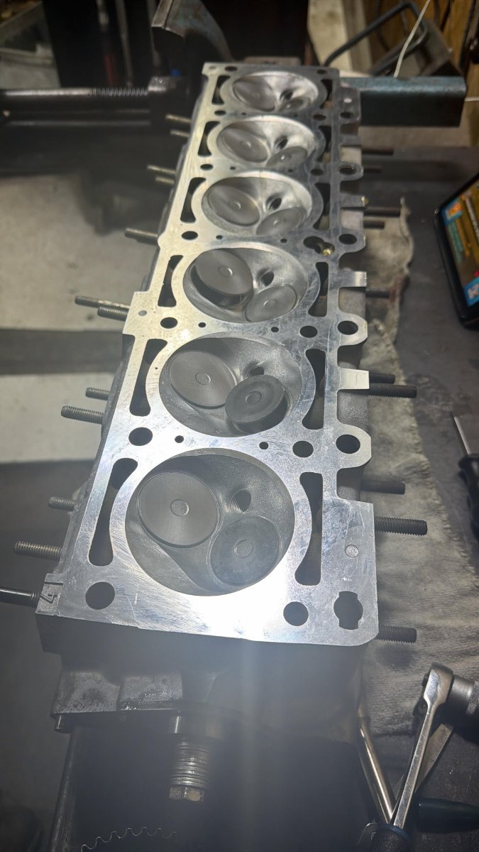

esgey Geschrieben: vor 6 Stunden #142 Meldung Teilen Geschrieben: vor 6 Stunden Mal als Tipp: Mein M20B28 basiert auch auf einem 171PSer. Ich hab die höher verdichtetenden Kolben (9,7) zum Dreh- und Angelpunkt meines Projekts gemacht. Je höher die Verdichtung, desto besser zieht der Motor im gesamten Drehzahlbereich. Alles unter 10,5 lässt sich auch noch mit 98Oktan fahren... Ich bin bei 10,34 raus gekommen, habe aber nur 5 Hunderstel vom Block und 15 Hunderstel vom Kopf abplanen lassen. Damit vergrößerte sich die Quetschkante um 0,3 was jetzt auch nicht der Weisheit letzter Schluß ist, aber sonst wäre ich bei 10,6-irgendwas raus gekommen. Ideal wären vermutlich die 9,4er Kolben, dann kann man die vollen 5 Zehntel abplanen um wieder die originale Quetschkante zu erreichen. Aber solche Kolben im Wunschmaß sind halt Goldstaub!! Bei mir ging dieses Dogma (die Kolben behalten zu wollen) soweit, dass ich den Block auf 84,05 habe honen lassen. Passend dazu wurden die Kolben bei Picoatec auf 84,02 beschichtet. Der Mann kann den Kolben auf einer Kolbenschleifmaschine auch wieder korrekt ballig etc. schleifen, bzw. die Einfallkurve korrigieren, weil ja die Kolbenhemden weg gekürzt wurden. Die meisten spritzen nur nach Gefühl etwas drauf und messen höchsten den Maimalpunkt, ignorieren aber sonst die restliche Geometrie. Das Ganze klingt für viele Buchgläubige haarig, funktioniert aber seit mehr als 10.000km mit vielen Dauervollgasorgien perfekt. Zitieren Aktuell suche ich: Lenkstockhebel aus Airbagfahrzeug mit BC2 oder Intensivreinigung Link zu diesem Kommentar https://e30-talk.com/topic/209086-316-vfl-soll-urlaubstauglich-werden/page/6/#findComment-1860403 Auf anderen Seiten teilen Weitere Optionen zum teilen...
firstcarrera2 Geschrieben: vor 1 Stunde Autor #143 Meldung Teilen Geschrieben: vor 1 Stunde Zum genauen Vorgehen muss ich abwarten was mein Motorenspezi sagt, nachdem er das Ding zerlegt hat und Bestandsaufnahme gemacht hat. Er ist Meister der alten Schule (ü. 60) und ich glaube, er lässt sich da nicht viel reinreden 😅. Was aber für mich in Ordnung ist, solange funktioniert was er tut. Zitieren Link zu diesem Kommentar https://e30-talk.com/topic/209086-316-vfl-soll-urlaubstauglich-werden/page/6/#findComment-1860427 Auf anderen Seiten teilen Weitere Optionen zum teilen...
