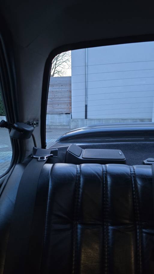

OD777 Geschrieben: 22. Januar #53 Meldung Teilen Geschrieben: 22. Januar Ich hole den Thread mal wieder hoch: Gibt es inzwischen neue Fortschritte oder Updates zu dem Thema?Ich hab bei mir die Teile vom e46 compact verbaut angepasst. Bin letztes Saison so rumgefahren, ohne Plastikabdeckungen erstmal die werden demnächst mit 3D Lösung gelöst und die Antriebe provisorisch im Kofferraum befestigt. Hier werde ich die unter der Hutablage in der Nähe von c Säule oder im LS Bereich unterbringen je nachdem wie es mit dem Soundsystem klappt. Entweder mit der Gesteuert wird das ganze über normale E30 Fensterheber Schalter in Verbindung mit einem Cabrio kabelbaum.Gesendet von meinem SM-S928B mit Tapatalk Zitieren Link zu diesem Kommentar https://e30-talk.com/topic/206873-e30-elek-angetriebene-ausstellfenster/page/3/#findComment-1860710 Auf anderen Seiten teilen Weitere Optionen zum teilen...

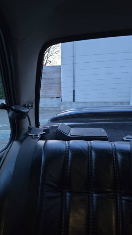

Beliebter Beitrag OD777 Geschrieben: 10. März Beliebter Beitrag #55 Meldung Teilen Geschrieben: 10. März Ich hab die Variante E46 compact Antriebe und Benz Wellen bei mir unter der Hutablage integriert. Die Motörchen sitzen direkt hinter den Gurtrollen. Jetzt fehlen nur noch die die Abdeckungen für die Antriebe bei der C-Säule...Ansteuerung wie beim Cabrio oder 4 Türer über die hinteren FensterheberschalterGesendet von meinem SM-S928B mit Tapatalk Zitieren Link zu diesem Kommentar https://e30-talk.com/topic/206873-e30-elek-angetriebene-ausstellfenster/page/3/#findComment-1863574 Auf anderen Seiten teilen Weitere Optionen zum teilen...
Scheineiliger Geschrieben: 10. März #56 Meldung Teilen Geschrieben: 10. März Sehr schick, vor allem das Leder.. Zitieren Link zu diesem Kommentar https://e30-talk.com/topic/206873-e30-elek-angetriebene-ausstellfenster/page/3/#findComment-1863601 Auf anderen Seiten teilen Weitere Optionen zum teilen...
