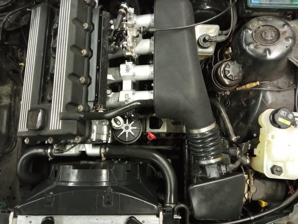

Businesstouring Geschrieben: 12. November 2025 #25 Meldung Teilen Geschrieben: 12. November 2025 am vor 5 Stunden schrieb vokuhila: wovon träumst Du ? dass die Einzeldrossel mehr als 20PS bringt ? im Leben nicht, auch nicht das grobgeschmiedete "Ding" von dbilas ich hab fürn Kumpel nen "vollen" 2-Liter (Hub 90 Bohrung 84) mit Einzeldrossel gebaut, aber mit ner RHD, hat mit eher zahmen 276° Nockenwellen laut Prüfstand des Abstimmers (angeblich.....) bissel was über 200PS, ohne Einzeldrossel haben solche 2-Liter mit etwas zahmeren Nockenwellen meist so um die 180PS Oder 175Ps mit noch zahmeren Wellen😛 Zitieren Link zu diesem Kommentar https://e30-talk.com/topic/201922-motorumbau-21lm42b18321is/#findComment-1856191 Auf anderen Seiten teilen Weitere Optionen zum teilen...
