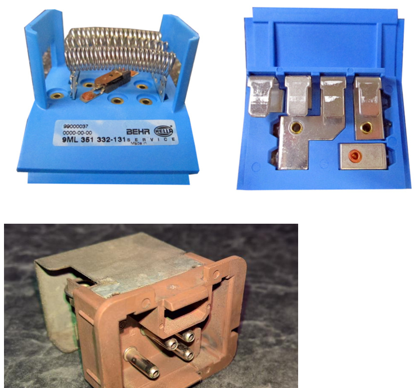

helheb Geschrieben: 18. Februar #19 Meldung Teilen Geschrieben: 18. Februar um mal das Thema wieder aufzuwärmen: die Gebläsewiderstände, egal welche Ausführung sind wohl bei den Teilehändlern entfallen, bei BMW gibt es die noch, aber zu einem Kurs, bei dem man über eine Reparaturmöglichkeit nachdenken kann. Kurz die Frage, wenn der Widerstand defekt zu sein scheint, gibt es eine Reparturmöglichkeit in finanziell erträglichen Rahmen? um die Teile geht es mir Zitieren Link zu diesem Kommentar https://e30-talk.com/topic/200475-gebl%C3%A4se-geht-nur-in-stufe-4-wohin-muss-der-widerstand/#findComment-1862456 Auf anderen Seiten teilen Weitere Optionen zum teilen...
ripeete Geschrieben: 18. Februar #20 Meldung Teilen Geschrieben: 18. Februar Da der widerstand mmn nur selten defekt ist, würde ich nach einem gebrauchten ausschau halten. Zitieren Link zu diesem Kommentar https://e30-talk.com/topic/200475-gebl%C3%A4se-geht-nur-in-stufe-4-wohin-muss-der-widerstand/#findComment-1862457 Auf anderen Seiten teilen Weitere Optionen zum teilen...
Michel A. Geschrieben: 18. Februar #21 Meldung Teilen Geschrieben: 18. Februar Bei dem oberen stehe ich gerade selbst davor wegen meiner Klima. Der ganze Einbau kostet ein bisschen und im Prinzip sind die ca 85€ nur noch ein Tropfen auf dem heißen Stein, aber wenn der alte funktioniert, warum sollte ich ihn nicht nutzen? Es sind ja wirklich nur simpelste Widerstände. Wie @ripeete schon sagte, sind die selten defekt. Ich habe die einzelnen Widerstände gemessen (1,6 Ohm, 0,9 Ohm und 0,36 Ohm), alles in Ordnung. Habe dann festgestellt, dass das Bimetall korrodiert ist und habe es mit Kontaktspray und ein bisschen Papier (kein Schleifpapier, wenn dann sehr fein) gereinigt. Hat jetzt Kontakt in jeder Stufe und sollte einwandfrei funktionieren. Zitieren 328i Cabrio - M52 - calypsorot Link zu diesem Kommentar https://e30-talk.com/topic/200475-gebl%C3%A4se-geht-nur-in-stufe-4-wohin-muss-der-widerstand/#findComment-1862458 Auf anderen Seiten teilen Weitere Optionen zum teilen...
Steve90 Geschrieben: 18. Februar #22 Meldung Teilen Geschrieben: 18. Februar Ich hab diesen Widerstand im Zuge der Klimaüberholung erneuert. Wie Michel A. schon gesagt hat ist das bei einer gesamten Klimabeschaffung / Überholung nur noch ein Tropfen auf den heißen Stein. Und so gut kommt man einfach nie mehr ran wie im ausgebauten Zustand des Heizkastens. Das Gebläse hat mit dem alten original Widerstand aber noch bestens funktioniert. Ich müsste den hier normalerweise noch liegen haben. Zitieren . Link zu diesem Kommentar https://e30-talk.com/topic/200475-gebl%C3%A4se-geht-nur-in-stufe-4-wohin-muss-der-widerstand/#findComment-1862465 Auf anderen Seiten teilen Weitere Optionen zum teilen...
vokuhila Geschrieben: 18. Februar #23 Meldung Teilen Geschrieben: 18. Februar wenn nur der Kontakt am Bimetall Überhitzungsschutz gereinigt werden muss und ansonsten die Widerstände in Ordnung sind, käme ich im Leben nicht auf die Idee diese Einheit zu ersetzen und erst recht nicht zum unverschämten BMW Preis Zitieren Link zu diesem Kommentar https://e30-talk.com/topic/200475-gebl%C3%A4se-geht-nur-in-stufe-4-wohin-muss-der-widerstand/#findComment-1862487 Auf anderen Seiten teilen Weitere Optionen zum teilen...
helheb Geschrieben: 18. Februar #24 Meldung Teilen Geschrieben: 18. Februar am vor 6 Minuten schrieb vokuhila: wenn nur der Kontakt am Bimetall Überhitzungsschutz gereinigt werden muss und ansonsten die Widerstände in Ordnung sind, käme ich im Leben nicht auf die Idee diese Einheit zu ersetzen und erst recht nicht zum unverschämten BMW Preis Dann kann ich ja mal die altteile auf vordermann bringen. Bin elektroanalaphbet Zitieren Link zu diesem Kommentar https://e30-talk.com/topic/200475-gebl%C3%A4se-geht-nur-in-stufe-4-wohin-muss-der-widerstand/#findComment-1862488 Auf anderen Seiten teilen Weitere Optionen zum teilen...
StefM3 Geschrieben: Donnerstag um 06:03 #25 Meldung Teilen Geschrieben: Donnerstag um 06:03 Das ist in diesem Fall recht einfach. Das Ding sieht kompliziert aus, das wesentliche ist aber einfach zu händeln. Du hast vier runde numerierte Anschlüße. PIN 2 ist der "Ausgang", den der Strom nimmt, wenn die Stufen 1 - 3 betätigt werden. Von dort mißt Du den Widerstand zu den anderen drei PIN's 1, 4 und 5 (mit den unterschiedlichen Widerstandswerten, die aber in diesem Fall unwichtig sind), die alle vermutlich keinen Durchgang haben. Dann hebelst Du die Blechkappe ab und siehst einen Kontakt, der gereinigt werden muss. Kontakt leicht aufdrücken, vorsichtig sauber machen. Prüfung wieder über den oben beschriebenen Weg (jetzt ist die Verbindung da) und wieder die Blechkappe drauf. MIchel A.'s Tipp war ausschlaggebend, dass ich mich mal mit einem noch liegenden, nicht funktionierenden Widerstand auseinandergesetzt habe. Zitieren Link zu diesem Kommentar https://e30-talk.com/topic/200475-gebl%C3%A4se-geht-nur-in-stufe-4-wohin-muss-der-widerstand/#findComment-1862505 Auf anderen Seiten teilen Weitere Optionen zum teilen...
