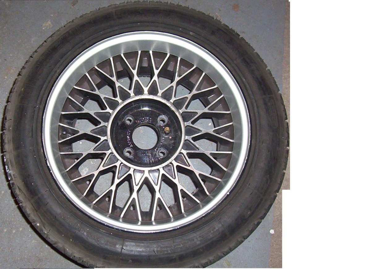

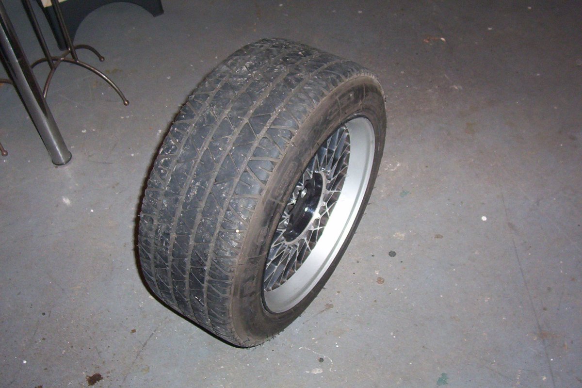

BMW e30 Fan Geschrieben: 2. Juli 2025 #71 Meldung Teilen Geschrieben: 2. Juli 2025 (bearbeitet) TRX Felgen geschmiedet nicht aber gegossen, Reifen sind wenn überhaupt zu bekommen Michelin mit Gold aufzuwiegen , dabei können die Reifen auch schon paar Jahre liegen darum habe ich meine verkauft!!! Das TRX-System war leider nur kurz am Markt zu halten . Die Reifen waren schon immer sehr teuer...... Bearbeitet: 2. Juli 2025 von BMW e30 Fan Zitieren Link zu diesem Kommentar https://e30-talk.com/topic/115211-unwucht-bei-geringer-geschwindigkeit-25-55-kmh/page/3/#findComment-1847560 Auf anderen Seiten teilen Weitere Optionen zum teilen...
OO--II--OO Geschrieben: 2. Juli 2025 #72 Meldung Teilen Geschrieben: 2. Juli 2025 (bearbeitet) Und für unterwegs hilft auch schonmal ringsrum Handauflegen um die krumme Lauffläche zu erspüren ---> aber mit Vorsicht, denn bei so einem Schaden können auch schonmal kurze fiese Drähtchen rausstehen . . . wenn man da dann schwungvoll mit der Hand drüberstreicht . . . aua . . . TRX/TDX_Felgen gab's auch für'n E30 (aber nur die Gullideckel, bissl mehr als 14"), und sogar auch mal runderneuerte TRX-Reifen 200/60-365 dafür (Tyre-Technic, England). Aber war halt so wie bei VHS und Video 2000 ---> das Bessere war zu teuer für einen Massenerfolg. ---> auch deswegen haben das haben die wenigsten Vollausstattungs-/Extrawünsche-Freaks Bearbeitet: 2. Juli 2025 von OO--II--OO Zitieren Da hier anscheinend einige erhöhten Puls wegen meiner Beiträge bekommen (haben), hier noch folgender Hinweis: Zu Risiken + Nebenwirkungen einfach mal Hirn einschalten und mit gesundem Menschenverstand über mein Geschriebenes nachdenken bzw. einfach nicht blind nachmachen. Oder fragen Sie vorher Mechaniker/Mechanikerin(nen) bzw. in der (BMW-) Apotheke Ihres geringsten Mißtrauens. Rust never sleeps ! (Neil Young, 1979) Benzinverbrauch: BMW - 3er - 318i touring E30 - Spritmonitor.de Link zu diesem Kommentar https://e30-talk.com/topic/115211-unwucht-bei-geringer-geschwindigkeit-25-55-kmh/page/3/#findComment-1847562 Auf anderen Seiten teilen Weitere Optionen zum teilen...
BMW e30 Fan Geschrieben: 2. Juli 2025 #73 Meldung Teilen Geschrieben: 2. Juli 2025 meine habe ich neu gekauft bei MK-Motorsport Michal Krankenberg, jetzt haben ich die vor ca. 7 Jahre verkauft , weil es keine TRX Michelin 220-390 reifen zu kaufen gab und meine Micheli TRX Profil wie neu aber Reifen zu alt. Zitieren Link zu diesem Kommentar https://e30-talk.com/topic/115211-unwucht-bei-geringer-geschwindigkeit-25-55-kmh/page/3/#findComment-1847576 Auf anderen Seiten teilen Weitere Optionen zum teilen...
JET Geschrieben: 2. Juli 2025 #74 Meldung Teilen Geschrieben: 2. Juli 2025 (bearbeitet) am vor 19 Stunden schrieb OO--II--OO: ....TRX/TDX_Felgen gab's auch für'n E30 (aber nur die Gullideckel, bissl mehr als 14"), und sogar auch mal runderneuerte TRX-Reifen 200/60-365 dafür (Tyre-Technic, England). .... Ist nicht ganz richtig! Es gab für den E30 von der Fa. Krankenberg einen sehr schönen Satz Räder 195-390 (ca. 7,7" breit) mit Reifen 220/45-390. Leider gibt es zu diesen Rädern keine Reifen mehr zu kaufen. Grüße aus dem Oberbergischen Bearbeitet: 3. Juli 2025 von JET Zitieren Link zu diesem Kommentar https://e30-talk.com/topic/115211-unwucht-bei-geringer-geschwindigkeit-25-55-kmh/page/3/#findComment-1847577 Auf anderen Seiten teilen Weitere Optionen zum teilen...
