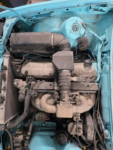

Scheineiliger Geschrieben: 18. März #76 Meldung Teilen Geschrieben: 18. März So ? Zitieren Link zu diesem Kommentar https://e30-talk.com/topic/94391-batterie-in-kofferraum-suche-bilder-von-kabeldurchf%C3%BChrung-motorrauminnenraum/page/4/#findComment-1864220 Auf anderen Seiten teilen Weitere Optionen zum teilen...

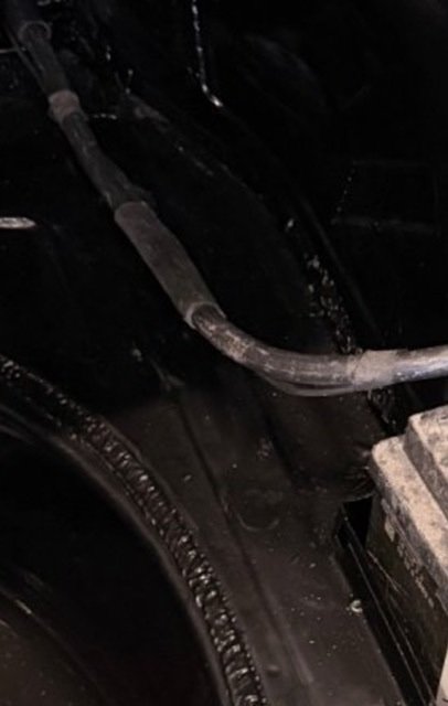

Diamond Geschrieben: 19. März #78 Meldung Teilen Geschrieben: 19. März am vor 3 Stunden schrieb vokuhila: der M30 braucht den freien Batterieplatz aber nicht unbedingt Möglich ja! Ich finde es im Kofferraum jedoch optimal. Vor allem wenn man eine Endstufe eventuell einbaut. Ich kauf mir für den Umzug jetzt einfach das Original Kabelset. Hoffe das es ein Sorgenfreies Set ist. Ich Schneid die Kante an der hintere Lehne auf und vorne nehme ich das gestanzte Blech raus… Zitieren Nichts im Leben ist unmöglich! Der Wille sollte nur da sein: Diamonds Bulli Ecke Diamonds Bulli Ecke Link zu diesem Kommentar https://e30-talk.com/topic/94391-batterie-in-kofferraum-suche-bilder-von-kabeldurchf%C3%BChrung-motorrauminnenraum/page/4/#findComment-1864232 Auf anderen Seiten teilen Weitere Optionen zum teilen...

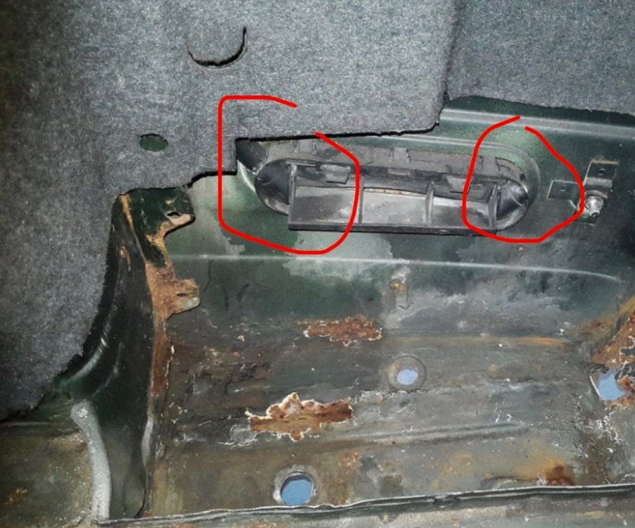

Christian R Geschrieben: 19. März #79 Meldung Teilen Geschrieben: 19. März Bei dem Thema: ich hatte letztens leider den Schlauch für die Entlüftung der Batterie in der Hand. Wird der in dieses Kunstoff Teil gesteckt was für die Belüftung des ganzen Kofferraumes gedacht ist oder wo geht der nach draußen? Zitieren Link zu diesem Kommentar https://e30-talk.com/topic/94391-batterie-in-kofferraum-suche-bilder-von-kabeldurchf%C3%BChrung-motorrauminnenraum/page/4/#findComment-1864242 Auf anderen Seiten teilen Weitere Optionen zum teilen...
Limofreak Geschrieben: 19. März #80 Meldung Teilen Geschrieben: 19. März Ich müsste jetzt nochmal nachschauen, glaube mich aber an ein kleines Loch in der Kofferraumwanne zu erinnern, wo eine Art Ausgleichsbehälter für die Batterie eingesetzt wird. Zitieren SUCHE - AC Schnitzer Alu-Schaltknauf Danke an den Talk - AC Schnitzer Außenspiegel - AC Schnitzer Seitenschweller - AC Schnitzer Heckemblem S3 original - AC Schnitzer Seitendekor (oder die genauen Maße zur Nachfertigung) Danke an den Talk - Doorboards (Jehnert / MB Quart oder guten Nachbau) Link zu diesem Kommentar https://e30-talk.com/topic/94391-batterie-in-kofferraum-suche-bilder-von-kabeldurchf%C3%BChrung-motorrauminnenraum/page/4/#findComment-1864244 Auf anderen Seiten teilen Weitere Optionen zum teilen...
Russland Racing Geschrieben: 19. März #81 Meldung Teilen Geschrieben: 19. März am vor 12 Stunden schrieb Scheineiliger: So ? Nee, Motorkabelbaum sollte schon wirklich vollständig lackiert sein. Zitieren Seit 2003 - E30 Fahrer, Schlachter, Schrauber und Hilfeleistender. E30 Standardteilekonvolut vorhanden - bitte gerne Anfragen. Auch VVFL Teile! Kleinanzeigen - hier klicken :-) Unfallfreie E30 Zweitürer Karosse ohne SSD zum Verkauf. Sehr guter Zustand, wenig Rost. Türen, Haube, Glas dabei - 1600€ Link zu diesem Kommentar https://e30-talk.com/topic/94391-batterie-in-kofferraum-suche-bilder-von-kabeldurchf%C3%BChrung-motorrauminnenraum/page/4/#findComment-1864247 Auf anderen Seiten teilen Weitere Optionen zum teilen...
dennis.k Geschrieben: 19. März #82 Meldung Teilen Geschrieben: 19. März am vor 34 Minuten schrieb Limofreak: Ich müsste jetzt nochmal nachschauen, glaube mich aber an ein kleines Loch in der Kofferraumwanne zu erinnern, wo eine Art Ausgleichsbehälter für die Batterie eingesetzt wird. Yes, das ist dieser heini hier: 61211376693 Zitieren Link zu diesem Kommentar https://e30-talk.com/topic/94391-batterie-in-kofferraum-suche-bilder-von-kabeldurchf%C3%BChrung-motorrauminnenraum/page/4/#findComment-1864248 Auf anderen Seiten teilen Weitere Optionen zum teilen...
Limofreak Geschrieben: 19. März #83 Meldung Teilen Geschrieben: 19. März am vor 1 Stunde schrieb Limofreak: Ich müsste jetzt nochmal nachschauen, glaube mich aber an ein kleines Loch in der Kofferraumwanne zu erinnern, wo eine Art Ausgleichsbehälter für die Batterie eingesetzt wird. Habe mich sehr unpräzise ausgedrückt. Dieser Behälter sitzt in der rechten Seitentasche unterhalb der Batterie. Hier im Bild die Position Nr. 4 http://de.bmwfans.info/parts-catalog/E30-4-doors/Europe/325i-M20/L/jan1987/browse/vehicle_electrical_system/battery/#pos_4 Zitieren SUCHE - AC Schnitzer Alu-Schaltknauf Danke an den Talk - AC Schnitzer Außenspiegel - AC Schnitzer Seitenschweller - AC Schnitzer Heckemblem S3 original - AC Schnitzer Seitendekor (oder die genauen Maße zur Nachfertigung) Danke an den Talk - Doorboards (Jehnert / MB Quart oder guten Nachbau) Link zu diesem Kommentar https://e30-talk.com/topic/94391-batterie-in-kofferraum-suche-bilder-von-kabeldurchf%C3%BChrung-motorrauminnenraum/page/4/#findComment-1864256 Auf anderen Seiten teilen Weitere Optionen zum teilen...
Christian R Geschrieben: 19. März #84 Meldung Teilen Geschrieben: 19. März Puh also muss der tatsächlich unter die Batterie, weil diese Behälter unter der schwarzen Plastik Wanne montiert ist? Zitieren Link zu diesem Kommentar https://e30-talk.com/topic/94391-batterie-in-kofferraum-suche-bilder-von-kabeldurchf%C3%BChrung-motorrauminnenraum/page/4/#findComment-1864257 Auf anderen Seiten teilen Weitere Optionen zum teilen...

Limofreak Geschrieben: 19. März #86 Meldung Teilen Geschrieben: 19. März am vor 33 Minuten schrieb Christian R: Puh also muss der tatsächlich unter die Batterie, weil diese Behälter unter der schwarzen Plastik Wanne montiert ist? Wenn du es original umbauen willst: Ja Ob die Fahrzeuge, die normalerweise die Batterie vorne haben, die Gummitülle zur Befestigung des Ausgleichsbehälters in der Seitentasche vom Kofferraum bereits haben, weiß ich auswendig nicht. Zitieren SUCHE - AC Schnitzer Alu-Schaltknauf Danke an den Talk - AC Schnitzer Außenspiegel - AC Schnitzer Seitenschweller - AC Schnitzer Heckemblem S3 original - AC Schnitzer Seitendekor (oder die genauen Maße zur Nachfertigung) Danke an den Talk - Doorboards (Jehnert / MB Quart oder guten Nachbau) Link zu diesem Kommentar https://e30-talk.com/topic/94391-batterie-in-kofferraum-suche-bilder-von-kabeldurchf%C3%BChrung-motorrauminnenraum/page/4/#findComment-1864261 Auf anderen Seiten teilen Weitere Optionen zum teilen...
Michel A. Geschrieben: 19. März #87 Meldung Teilen Geschrieben: 19. März Das nicht, aber ein vorgestanztes Blech ist vorhanden. Benötigt wird die Tülle 61131361918, Schlauch und Winkel gibts als Standardware, den Behälter habe ich gar nicht verbaut. Zitieren 328i Cabrio - M52 - calypsorot Link zu diesem Kommentar https://e30-talk.com/topic/94391-batterie-in-kofferraum-suche-bilder-von-kabeldurchf%C3%BChrung-motorrauminnenraum/page/4/#findComment-1864267 Auf anderen Seiten teilen Weitere Optionen zum teilen...
Christian R Geschrieben: 19. März #88 Meldung Teilen Geschrieben: 19. März Bei mir ist die schon hinten und auf den erste Blick dachte ich man könnte den Schlauch dort rausführen. Zitieren Link zu diesem Kommentar https://e30-talk.com/topic/94391-batterie-in-kofferraum-suche-bilder-von-kabeldurchf%C3%BChrung-motorrauminnenraum/page/4/#findComment-1864276 Auf anderen Seiten teilen Weitere Optionen zum teilen...
ripeete Geschrieben: 19. März #89 Meldung Teilen Geschrieben: 19. März Sie sind für den ablauf des schiebedaches da. (2 stk, weil l/r der gleiche platikeinsatz verwendung findet) Kann man mal machen, die frage ist ob man die ggf schwefelsäurehaltige tropfen letzten endes auf die karosse (hinter der stoßstange) tropfen lassen möchte oder doch lieber in einem behälter auffangen. Zitieren Link zu diesem Kommentar https://e30-talk.com/topic/94391-batterie-in-kofferraum-suche-bilder-von-kabeldurchf%C3%BChrung-motorrauminnenraum/page/4/#findComment-1864277 Auf anderen Seiten teilen Weitere Optionen zum teilen...
Christian R Geschrieben: 20. März #90 Meldung Teilen Geschrieben: 20. März am vor 16 Stunden schrieb ripeete: Sie sind für den ablauf des schiebedaches da. (2 stk, weil l/r der gleiche platikeinsatz verwendung findet) Kann man mal machen, die frage ist ob man die ggf schwefelsäurehaltige tropfen letzten endes auf die karosse (hinter der stoßstange) tropfen lassen möchte oder doch lieber in einem behälter auffangen. Ja ich hatte kurz überlegt weil ich dachte da kommt nur „Gasförmiges“ raus aber du hast Recht das ist ein Argument und BMW hätte vermutlich nicht so nen Kasten gebaut wenn es ganz einfach hätte nach draußen gelegt werden können. Hatte die Batterie wegen Winter mal ausgebaut und zu Hause geladen. Dann in einer Hand die Batterie und mit der anderen den Schauch etwa zu grob angefasst Zack hatte ich ihn in der Hand… Zitieren Link zu diesem Kommentar https://e30-talk.com/topic/94391-batterie-in-kofferraum-suche-bilder-von-kabeldurchf%C3%BChrung-motorrauminnenraum/page/4/#findComment-1864305 Auf anderen Seiten teilen Weitere Optionen zum teilen...

Scheineiliger Geschrieben: 20. März #92 Meldung Teilen Geschrieben: 20. März am vor 21 Stunden schrieb Christian R: Bei mir ist die schon hinten und auf den erste Blick dachte ich man könnte den Schlauch dort rausführen. Das Behältnis sitzt mit einem schwarzen Gummiring in dem mittleren Loch und der kleine Schlauch aus der Batterie steckt darin. Zitieren Link zu diesem Kommentar https://e30-talk.com/topic/94391-batterie-in-kofferraum-suche-bilder-von-kabeldurchf%C3%BChrung-motorrauminnenraum/page/4/#findComment-1864323 Auf anderen Seiten teilen Weitere Optionen zum teilen...
