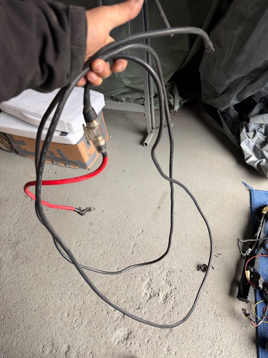

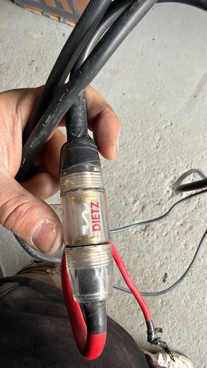

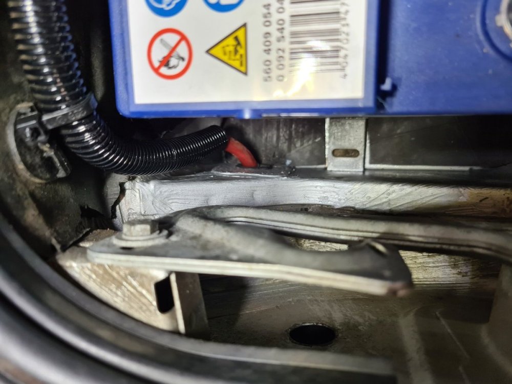

Diamond Geschrieben: 18. März #63 Meldung Teilen Geschrieben: 18. März Hi, ich möchte bei meinem Cabrio auch die Batterie in den Kofferraum verlegen. Meine Fragen dazu: 1. Muss man zwingen das überteuerte Kabelset aus dem 325i verwenden? Eventuell sind andere aus dem e34 oderso günstiger? 2. Muss man das vorgestanzte Blech vorne im Motorraum zwingend herausnehmen? Man kann das Kabel doch auch durch die Gummidichtung des Motorsteuergerätes an der Spritzwand ziehen?! 3. der Vorbesitzer hatte folgendes Kabel bei mir verlegt. Könnte man das eventuell passend anpassen? 4. Muss der Schwingungsdämpfer hinten im Kofferraum unbedingt raus? Kann man die Batterie irgendwie nicht drauf befestigen? Danke Jungs! Zitieren Nichts im Leben ist unmöglich! Der Wille sollte nur da sein: Diamonds Bulli Ecke Diamonds Bulli Ecke Link zu diesem Kommentar https://e30-talk.com/topic/94391-batterie-in-kofferraum-suche-bilder-von-kabeldurchf%C3%BChrung-motorrauminnenraum/page/3/#findComment-1864146 Auf anderen Seiten teilen Weitere Optionen zum teilen...
Scheineiliger Geschrieben: 18. März #64 Meldung Teilen Geschrieben: 18. März (bearbeitet) Man kann die Batterie da anbringen. Allerdings: Abdeckung? Der Dämpfer soll ja seinen Zweck erfüllen, also bewegt der sich… Wenn man den Leiterquerschnitt in Betracht zieht, will man da durch das Nadelöhr Steuergeräte Kabel gehen? P.S. Das Kabel mit der fliegenden Sicherung? Passt das zu Deinem Anspruch? Bearbeitet: 18. März von Scheineiliger Zitieren Link zu diesem Kommentar https://e30-talk.com/topic/94391-batterie-in-kofferraum-suche-bilder-von-kabeldurchf%C3%BChrung-motorrauminnenraum/page/3/#findComment-1864159 Auf anderen Seiten teilen Weitere Optionen zum teilen...
Diamond Geschrieben: 18. März #65 Meldung Teilen Geschrieben: 18. März am vor 2 Stunden schrieb Scheineiliger: Man kann die Batterie da anbringen. Allerdings: Abdeckung? Der Dämpfer soll ja seinen Zweck erfüllen, also bewegt der sich… Wenn man den Leiterquerschnitt in Betracht zieht, will man da durch das Nadelöhr Steuergeräte Kabel gehen? P.S. Das Kabel mit der fliegenden Sicherung? Passt das zu Deinem Anspruch? Ich verstehe nur Bahnhof von Deiner Antwort! Zitieren Nichts im Leben ist unmöglich! Der Wille sollte nur da sein: Diamonds Bulli Ecke Diamonds Bulli Ecke Link zu diesem Kommentar https://e30-talk.com/topic/94391-batterie-in-kofferraum-suche-bilder-von-kabeldurchf%C3%BChrung-motorrauminnenraum/page/3/#findComment-1864185 Auf anderen Seiten teilen Weitere Optionen zum teilen...
Schlabbeloui Geschrieben: 18. März #66 Meldung Teilen Geschrieben: 18. März (bearbeitet) Ich versuche mal zu übersetzen (ich habe die Batterie selber nicht im Kofferraum): Wenn der Dämpfer verbleibt wird die Batterie höher kommen, ich vermute die Abdeckung passt dann nicht mehr. Das mit dem Leiterquerschnitt wird Dir klar, wenn Du Dir die Durchführung vom Kabelbaum anschaust... wird schwierig da ein 35mm² oder 50mm² Kabel mit durchzuwürgen. Ich habe ein 35mm² verwendet, das geht aber nur zum Not-Aus und nicht bis in den Kofferaum. Da würde ich schon eher auf 50mm² gehen, original ists glaube ich noch mehr. Verlegt habe ich das durch ein neues Loch in der Spritzwand, dabei habe ich sowas verwendet: Die Sicherung wirst Du wahrscheinlich eh nicht verbauen. Es würde mich wundern, wenn es diesen Typ in ausreichender Stärke gäbe. Und ich stimme Scheineiliger zu, dass das nicht wertig wirken würde. Bearbeitet: 18. März von Schlabbeloui Zitieren Suche M42B18 Motor späte Auführung. Alternativ M42 Zylinderkopf (mit 6mm Ventilen) plus M42 Kettenkasten mit Umlenkschiene oder M44 Kettenkasten. Link zu diesem Kommentar https://e30-talk.com/topic/94391-batterie-in-kofferraum-suche-bilder-von-kabeldurchf%C3%BChrung-motorrauminnenraum/page/3/#findComment-1864188 Auf anderen Seiten teilen Weitere Optionen zum teilen...
vokuhila Geschrieben: 18. März #67 Meldung Teilen Geschrieben: 18. März (bearbeitet) Punkt1: nein man muss nicht das 325i Kabel verwenden, das vom e36 oder e46 könnte man nehmen, mit dem passenden Plusstützpunkt vom e36 oder e46 Punkt2: man muss es nicht wie original verlegen, wenn man mit alternativen Lösungen leben kann, durch den Gummi vom Motorkabelbaum könnte es aber eng werden Punkt3: der Querschnitt vom gezeigten Kabel scheint mir auf den ersten Blick geringer als original, müsste man mal messen und vergleichen Punkt4: z.B. mit den Teilen vom M3 Cabrio (Halter, Abdeckung usw.) lässt sich die Batterie über (nicht auf) dem Schwingungsdämpfer montieren Bearbeitet: 18. März von vokuhila Zitieren Link zu diesem Kommentar https://e30-talk.com/topic/94391-batterie-in-kofferraum-suche-bilder-von-kabeldurchf%C3%BChrung-motorrauminnenraum/page/3/#findComment-1864191 Auf anderen Seiten teilen Weitere Optionen zum teilen...
venom84 Geschrieben: 18. März #68 Meldung Teilen Geschrieben: 18. März Die originale Durchführung ist doch perfekt, warum sollte man da Löcher in irgendwelche Tüllen machen? Einfach ein Stück Blech mit Karro-Dichtmasse einkleben und das Kabel in eine Gummitülle packen (die originale Durchführung ist kaum noch zu bekommen). Zitieren Link zu diesem Kommentar https://e30-talk.com/topic/94391-batterie-in-kofferraum-suche-bilder-von-kabeldurchf%C3%BChrung-motorrauminnenraum/page/3/#findComment-1864197 Auf anderen Seiten teilen Weitere Optionen zum teilen...
Scheineiliger Geschrieben: 18. März #69 Meldung Teilen Geschrieben: 18. März am vor 2 Stunden schrieb Diamond: Ich verstehe nur Bahnhof von Deiner Antwort! Kommt ja vor.. deshalb fragen, fragen… Man muss ja wegen jedem **** fragen, wenn man nichts weiß. Zitieren Link zu diesem Kommentar https://e30-talk.com/topic/94391-batterie-in-kofferraum-suche-bilder-von-kabeldurchf%C3%BChrung-motorrauminnenraum/page/3/#findComment-1864198 Auf anderen Seiten teilen Weitere Optionen zum teilen...
emmac Geschrieben: 18. März #70 Meldung Teilen Geschrieben: 18. März Ich würde mal behaupten, dass das Gewocht von dem Schwingungstilger exakt ‚berechnet‚ ist. ICH würde da keine 15-20kg schwere Batterie drauf packen. Zitieren Link zu diesem Kommentar https://e30-talk.com/topic/94391-batterie-in-kofferraum-suche-bilder-von-kabeldurchf%C3%BChrung-motorrauminnenraum/page/3/#findComment-1864201 Auf anderen Seiten teilen Weitere Optionen zum teilen...
esgey Geschrieben: 18. März #71 Meldung Teilen Geschrieben: 18. März Wenn Du die Befestigungsbolzen nutzt, welche die einvulkanisierten Hülsen spannen und Dich nicht doof anstellst, kannst Du das Batteriefach auf dem Schwingungstilger montieren, ohne das Gegengewicht zu behelligen. Ich denke, so war das auch ab Werk beim M3 Cabrio. Zitieren Aktuell suche ich: Lenkstockhebel aus Airbagfahrzeug mit BC2 oder Intensivreinigung Link zu diesem Kommentar https://e30-talk.com/topic/94391-batterie-in-kofferraum-suche-bilder-von-kabeldurchf%C3%BChrung-motorrauminnenraum/page/3/#findComment-1864203 Auf anderen Seiten teilen Weitere Optionen zum teilen...
