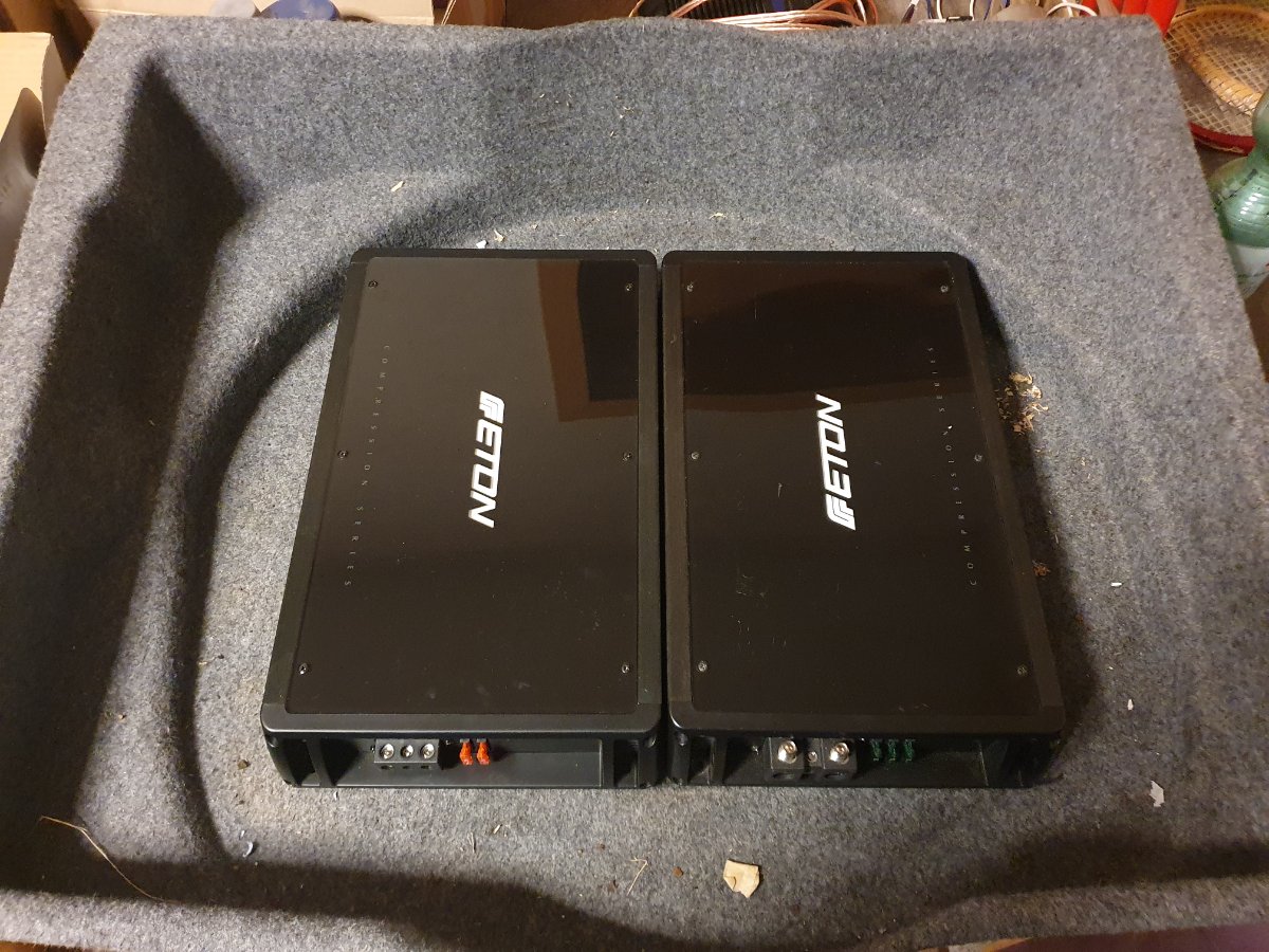

der-wasguckstdu-dreier Geschrieben: 10. Oktober 2025 #10179 Meldung Teilen Geschrieben: 10. Oktober 2025 (bearbeitet) Yannick Sperber ist ein richtig netter Kerl, habe schon mehrfach bei dem bestellt und immer top zufrieden. Einmal hat er mir sogar kostenfrei neue Muttern geschickt, weil ich eine zerstört hab. Ich hab auch noch eine Frage bzgl Kabelquerschnitten: Ich habe 2 Endstufen mit einer maximalen Leistungsaufnahme von 1x 71A und 1x 101A. Meinen 1F Kondensator möchte ich als "Verteiler" nehmen. Ich habe mir gedacht für die größere Endstufe nimm ich 35 mm² vom Kondensator zur Endstufe und für die kleinere nimm ich 25 mm². Jetzt ist die Frage, ob ich als Zuleitung für den Kondensator auch 35 mm² nehmen kann oder ob das zu wenig ist. Die Querschnitte hab ich schon da und würd das Kabel gern nutzen falls es passt. Edit: Es ist für meinen E46, der die Batterie im Kofferraum hat, Leitungslänge ist also recht gering. Ich schätze 1,5 m einfache Länge, ich lege nämlich noch einen Bogen damit ich den doppelten Boden für die Endstufen hochklappen kann. Bearbeitet: 10. Oktober 2025 von der-wasguckstdu-dreier Zitieren Mit freundlichen Grüßen, Julius _____________________________________________ meine Fotostory: Das Calypsorote Nudelsieb (und das Orientblaue Wunder) Das neue Profilbild ist ungewohnt, mal sehen wie lang es bleiben darf. Link zu diesem Kommentar https://e30-talk.com/topic/55612-der-daf%C3%BCr-will-ich-nich-extra-nen-thread-er%C3%B6ffnen-thread/page/408/#findComment-1854200 Auf anderen Seiten teilen Weitere Optionen zum teilen...

Georg Geschrieben: 10. Oktober 2025 #10181 Meldung Teilen Geschrieben: 10. Oktober 2025 (bearbeitet) Hör mal auf mit "Leistungsaufnahmen" - das sind dermaßene Peak Werte.... Was haben die Endstufen denn für Absicherungen? Wenn Du die theoretischen 172A gesamt bei 12V als max-Wert nimmst und bei 1,5m Länge 2% Spannungsabfall annimmst, kannst Du das hier ausrechnen: Kabelquerschnitt Rechner 12V, 24V, 48V + Tabelle Da kommen aufgerundete 50mm² raus Bearbeitet: 10. Oktober 2025 von Georg Zitieren Auch ich gehe mit der Zeit und fahre E-Autos: E30, E31 und E46! Mein E30 Cabrio ist hier zu sehen und der ganz offene Klassiker hier Und wenns mal Probleme mit anderen BMWs außer dem E30 gibt kann man ja hier mal fragen. Link zu diesem Kommentar https://e30-talk.com/topic/55612-der-daf%C3%BCr-will-ich-nich-extra-nen-thread-er%C3%B6ffnen-thread/page/408/#findComment-1854215 Auf anderen Seiten teilen Weitere Optionen zum teilen...
Mahathma Geschrieben: 10. Oktober 2025 #10182 Meldung Teilen Geschrieben: 10. Oktober 2025 am vor 32 Minuten schrieb Georg: Hör mal auf mit "Leistungsaufnahmen" - das sind dermaßene Peak Werte.... Dem kann ich mich nur anschließen. Hatte ja mal an anderer Stelle was zur Belastbarkeit von Lautsprechern gesagt. Aber hier nochmal: Bei 170 A und 12 V Hättest du ja etwa 2 kW und selbst bei einem miesen Wirkungsgrad dann am Ausgang der Verstärker noch irgendwas um die 1,5 kW. Wenn du da ein "Sortiment" Lautsprecher in deinen E30 einbaust, so werden die niemals diese Leistung länger als wenige Sekunden ertragen können. Danach glühen die Schwingspulen hellrot auf und geben Rauchzeichen. Von mechanischen Schäden wegen Auslenkung ganz zu schweigen. Was auf den Chassis an Leistung aufgedruckt ist, ist auch nach Norm nur seeehr kurzzeitig. Z.B. einen HiFi-12"-Tieftöner bekommt man mit einem 50 W Dauerton recht schnell an die Grenze seiner thermischen Belastbarkeit. Auch wenn da ein Vielfaches aufgedruckt sein mag. Die Kabel darf man daher deutlich dünner auslegen ohne irgendwelche Probleme zu bekommen. Zitieren Zitat Sandmann (http://www.sandmanns-welt.de/): Die Zeit ist zu knapp für langweilige Autos, Abende vor dem Fernseher oder schlechten Wein... Restlicher Fuhrpark: Saab 9-3 SC TTiD Aero + 9-5 SC 2.3t SE + 900 II Cabrio 2.3i; Mazda MX-5 NB; VW T4 TDI Multivan; Benz 200D/8 (Arbeitsvorrat) Link zu diesem Kommentar https://e30-talk.com/topic/55612-der-daf%C3%BCr-will-ich-nich-extra-nen-thread-er%C3%B6ffnen-thread/page/408/#findComment-1854216 Auf anderen Seiten teilen Weitere Optionen zum teilen...

ripeete Geschrieben: 10. Oktober 2025 #10188 Meldung Teilen Geschrieben: 10. Oktober 2025 am vor 2 Stunden schrieb Georg: Was haben die Endstufen denn für Absicherungen? der linke hat 2x40A Zitieren Link zu diesem Kommentar https://e30-talk.com/topic/55612-der-daf%C3%BCr-will-ich-nich-extra-nen-thread-er%C3%B6ffnen-thread/page/408/#findComment-1854239 Auf anderen Seiten teilen Weitere Optionen zum teilen...
der-wasguckstdu-dreier Geschrieben: 10. Oktober 2025 #10189 Meldung Teilen Geschrieben: 10. Oktober 2025 am vor 5 Stunden schrieb emmac: ETON Der Stift weiß was gut ist *Geselle am vor 3 Stunden schrieb Georg: Hör mal auf mit "Leistungsaufnahmen" - das sind dermaßene Peak Werte.... Was haben die Endstufen denn für Absicherungen? Wenn Du die theoretischen 172A gesamt bei 12V als max-Wert nimmst und bei 1,5m Länge 2% Spannungsabfall annimmst, kannst Du das hier ausrechnen: Kabelquerschnitt Rechner 12V, 24V, 48V + Tabelle Da kommen aufgerundete 50mm² raus Also reichen 35 mm² locker, verstehe ich dich richtig? am vor einer Stunde schrieb ripeete: der linke hat 2x40A und der rechte 3x 30A Zitieren Mit freundlichen Grüßen, Julius _____________________________________________ meine Fotostory: Das Calypsorote Nudelsieb (und das Orientblaue Wunder) Das neue Profilbild ist ungewohnt, mal sehen wie lang es bleiben darf. Link zu diesem Kommentar https://e30-talk.com/topic/55612-der-daf%C3%BCr-will-ich-nich-extra-nen-thread-er%C3%B6ffnen-thread/page/408/#findComment-1854253 Auf anderen Seiten teilen Weitere Optionen zum teilen...
