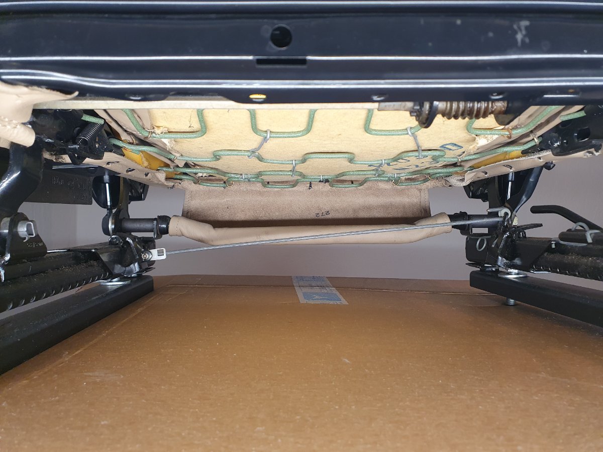

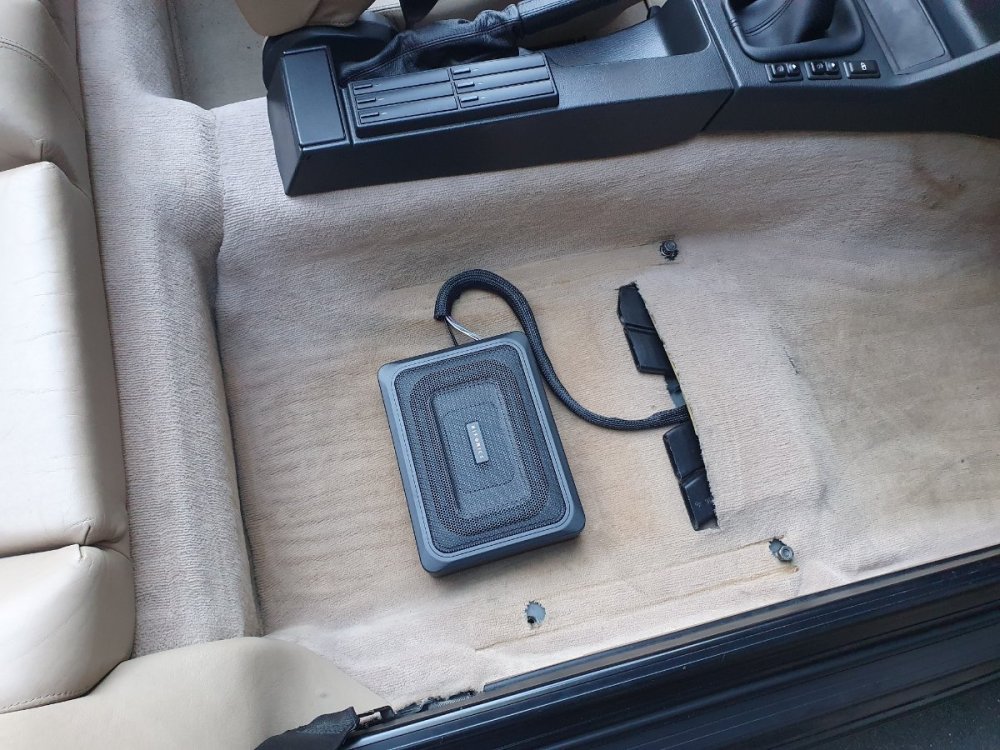

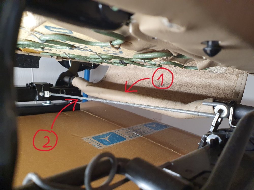

ernie52 Geschrieben: 21. September #1 Meldung Teilen Geschrieben: 21. September Moin, hab endlich den Untersitz-Sub eingebaut. Da unter meim Gestühl eine zusätzliche Schiene (Sitz kommt dadurch weiter zurück) verbaut ist, passt der Sub auch einigermassen unter den Sitz. Das Gebastel soll aber bald zurückgebaut werden, und dann wird es eben ganz schön eng. Hab mal geschau, was denn so alles im Weg ist, und ob die verfügbare Höhe irgendwie optimiert werden kann. 1. Querspriegel: Wenn ich mich richtig erinnere, kann dieser in verschiedenen (jeweils 90°) Positionen eingebaut werden. Man könnte diesen also in seiner Achse um 180° drehen und hätte entsprechend unten wesentlich mehr Platz. Bitte korrigiert mich, wenn das nicht stimmt. 2. Verbindungsstange Sitzraste: Könnte durch eine optimierte Version ersetzt werden, die mehr horizontal verläuft und entsprechend unten mehr Platz generiert. Hab das mal hingekritzelt, hoffe man versteht es. Für die Erstellung hätte man idealerweise Zugriff auf eine Werkstatt mit Blech-/Laserschneiden. Hab ich leider nicht und frage deshalb hier mal in die Runde, ob jemand Interesse, resp. die Möglichkeit hätte, hier mitzuhelfen? Gerne auch Feedback und Einschätzungen.. In Grün das Neuteil Zitieren Link zu diesem Kommentar https://e30-talk.com/topic/212386-verbindungsstange-sitzraste-v2/ Auf anderen Seiten teilen Weitere Optionen zum teilen...
Georg Geschrieben: 22. September #2 Meldung Teilen Geschrieben: 22. September Zu 1: Radio Eriwan - im Prinzip ja. Der ist aber deswegen nach unten gekröpft, damit man beim sitzen, wenn die Sitzfedern auf ner Bodenwelle nachgeben, nicht gleich diese Stange im Gesäß hat. Das würde ich also bei der Originalstellung mal testen indem man was zwischen Sitzfläche und Stange schiebt, das nachgibt und sich nicht wieder zurückverformt Letztendlich ist die Stange aber nur vorhanden, damit das "Lätzchen" hinten am Sitz ein Gegenstück hat und der Sitz hinten unten verkleidet ist und der Sitz etwas versteift wird . Du kannst diese Stange IMHO auch weglassen, ne dünne stabile Stange durch das Keder ziehen und diese dann oben an den Sitzfedern befestigen - am besten etwas elastisch mit nem Gummiband Zu 2: Geht sicher auch aber ich sag Dir gleich, dass die neue Stange sehr stabil und verwindungssteif sein muss. Es hat seinen Grund, warum die verwendete ohne jegliche Biegung ist. Wenn die Neukonstruktion an einem der beiden Knicke auch nur 1-2 mm nachgibt, entriegelt Deine Sitzverstellung nicht mehr auf der im Bild linken Seite. Zitieren Auch ich gehe mit der Zeit und fahre E-Autos: E30, E31 und E46! Mein E30 Cabrio ist hier zu sehen und der ganz offene Klassiker hier Und wenns mal Probleme mit anderen BMWs außer dem E30 gibt kann man ja hier mal fragen. Link zu diesem Kommentar https://e30-talk.com/topic/212386-verbindungsstange-sitzraste-v2/#findComment-1874359 Auf anderen Seiten teilen Weitere Optionen zum teilen...
OO--II--OO Geschrieben: 22. September #3 Meldung Teilen Geschrieben: 22. September . . . mal ein ganz anderer viiieeel-meeeehr-PLAAATZ-schaffender Ansatz: Stange ganz weglassen und rechts die Sitzschiene eines Fahrersitzes (inkl. Entriegelungshebel) montieren ? (2-Hand-Bedienung zur Sitzverstellung ist dann halt nix für Einarmige (gaanz bööse im Zeitalter der Inclusion ) ) Zitieren An alle Gläubigen der heiligen TIS-Bibel (insbesondere deren fundamentalistischen Eiferer): Wahrlich ich sage euch ---> es muß nicht unbedingt teuer und aufwendig sein, einen E30 am Leben zu halten, denn es führen auch noch andere Wege nach Rom (bzw. zu einem genauso gut funktionierendem Auto), daher können meine Beiträge durchaus + auch gewollt auch mal kosten- und zeitsparende Alternativrouten aufzeigen (auch wenn diese dann gern + abwertend oder gar warnend als "Pfusch" betitelt werden). Da hier aber anscheinend trotzdem einige erhöhten Puls wegen meiner Beiträge bekommen (haben), hier noch folgender Hinweis: Zu Risiken + Nebenwirkungen einfach mal Hirn einschalten und mit gesundem Menschenverstand über mein Geschriebenes nachdenken bzw. einfach nicht blind nachmachen. Oder fragen Sie vorher Mechaniker/Mechanikerin(nen) bzw. in der (BMW-) Apotheke Ihres geringsten Mißtrauens. Rust never sleeps ! (Neil Young, 1979) Benzinverbrauch: BMW - 3er - 318i touring E30 - Spritmonitor.de Link zu diesem Kommentar https://e30-talk.com/topic/212386-verbindungsstange-sitzraste-v2/#findComment-1874367 Auf anderen Seiten teilen Weitere Optionen zum teilen...
Scheineiliger Geschrieben: 22. September #4 Meldung Teilen Geschrieben: 22. September Beim Aussteigen jedesmal mit den Beinen dagegenkommen. Ja ja… es hat einen Sinn, warum dieser Griff auf der Tunnelseite ist. Zitieren Link zu diesem Kommentar https://e30-talk.com/topic/212386-verbindungsstange-sitzraste-v2/#findComment-1874377 Auf anderen Seiten teilen Weitere Optionen zum teilen...
Mahathma Geschrieben: 22. September #5 Meldung Teilen Geschrieben: 22. September Bei meinem E30 sind die Subwoofer viel weiter vorne. Nachteil: Ganz nach unten gehen die Sitze so natürlich nicht, passt aber bei meiner Sitzeinstellung gerade so noch. Wieviel das ist hängt natürlich auch von der Höhe des Sub ab. Ja, logisch Auch lassen sich die Sitze nicht komplett nach vorne fahren. Stört aber auch nicht, weil meine Frau (und Töchter) sind auch relativ groß, so dass diese Position keiner braucht. Vorteil: Die Stange für die Entriegelung kann einfach so bleiben. Die Luftdüsen für hinten blasen unter den Lautsprechern hindurch und funktionieren noch (Ohne den Sub mitzuheizen). Was hier im Forum aber schon thematisiert wurde, ist diese Luftkanäle auszubauen. Damit kann man den Lautsprecher "tiefer legen" und hat damit mehr Spielraum für die Sitzhöhe. Zitieren Zitat Sandmann (http://www.sandmanns-welt.de/): Die Zeit ist zu knapp für langweilige Autos, Abende vor dem Fernseher oder schlechten Wein... Restlicher Fuhrpark: Saab 9-3 SC TTiD Aero + 9-5 SC 2.3t SE + 900 II Cabrio 2.3i; Mazda MX-5 NB; VW T4 TDI Multivan; Benz 200D/8 (Arbeitsvorrat) Link zu diesem Kommentar https://e30-talk.com/topic/212386-verbindungsstange-sitzraste-v2/#findComment-1874380 Auf anderen Seiten teilen Weitere Optionen zum teilen...
Georg Geschrieben: 23. September #6 Meldung Teilen Geschrieben: 23. September am vor 16 Stunden schrieb Mahathma: Was hier im Forum aber schon thematisiert wurde, ist diese Luftkanäle auszubauen. Damit kann man den Lautsprecher "tiefer legen" und hat damit mehr Spielraum für die Sitzhöhe. Die Luftkanäle kommen von vorne - nach der Austrittsöffnung ist da nix mehr. Ausserdem ist der Teppich AFAIK entsprechend ausgespart - sie zu entfernen bringt auch im vorderen sichtbaren Bereich Veränderungen. So wie im letzten Bild des TE dargestellt bitte ich zu bedenken, dass aus den Ausströmdüsen die Luft in der gleichen Temperatur rauskommt, wie seitlich am Heizkasten bei den Fußraumausströmern und auch in der selben "Menge" weil die durch die gleiche Klappe gesteuert werden. Wenn also ganzjährig gefahren wird, gilt: Je wärmer die Füße, desto kocht auch der Sub. Zitieren Auch ich gehe mit der Zeit und fahre E-Autos: E30, E31 und E46! Mein E30 Cabrio ist hier zu sehen und der ganz offene Klassiker hier Und wenns mal Probleme mit anderen BMWs außer dem E30 gibt kann man ja hier mal fragen. Link zu diesem Kommentar https://e30-talk.com/topic/212386-verbindungsstange-sitzraste-v2/#findComment-1874391 Auf anderen Seiten teilen Weitere Optionen zum teilen...
ernie52 Geschrieben: 23. September Autor #7 Meldung Teilen Geschrieben: 23. September Mein Ansatz wäre jetzt erstmal, alles möglichst reversibel zu halten, also mit möglichst wenig Änderungen am Originalzustand. Auch sollen möglichst alle Funktionen ohne Einschränkungen funktionieren. Sitz ist bei mir immer zuunterst und relativ weit hinten. am vor 8 Stunden schrieb Georg: So wie im letzten Bild des TE dargestellt bitte ich zu bedenken, dass aus den Ausströmdüsen die Luft in der gleichen Temperatur rauskommt, wie seitlich am Heizkasten bei den Fußraumausströmern und auch in der selben "Menge" weil die durch die gleiche Klappe gesteuert werden. Wenn also ganzjährig gefahren wird, gilt: Je wärmer die Füße, desto kocht auch der Sub. Da hast du recht, auch wenn ich die Heizung selten nutze. Vielleicht lässt sich dort der Luftstrom mit einem Blech o.Ä. umleiten, mal schauen. Werde das mit der Stange dann mal prüfen, wenn ich eh die Stossdämpfer wechsle. Werde berichten.. Zitieren Link zu diesem Kommentar https://e30-talk.com/topic/212386-verbindungsstange-sitzraste-v2/#findComment-1874401 Auf anderen Seiten teilen Weitere Optionen zum teilen...

Peter_S Geschrieben: 25. September #13 Meldung Teilen Geschrieben: 25. September Der Subwoofer gehört m. E. deutlich nach vorne, dann klappt´s auch mit dem Sportsitz in allen Positionen und Höhen. Lediglich ganz extrem nach vorne geht nicht, da fehlen die letzten ca. 5cm Verstellweg aufgrund Kollision Zugstange/Subwoofer. Ist aber am wenigsten relevant meine ich, so sitzt eh niemand. Lüftungskanäle hatte ich eh keine. Wenn ich aber die Wahl hätte zwischen nicht mehr vorhandenem Fußraum für die Hinterbänkler oder Verlust der Warmluft dort...immer pro Fußraum. VG Peter Zitieren Ein Leben ohne E30 ist möglich, aber nicht sinnvoll http://www.zroadster.com/forum/styles/zroadster/xenforo/smilies.zroadster/geh_wech_mb.gif Link zu diesem Kommentar https://e30-talk.com/topic/212386-verbindungsstange-sitzraste-v2/#findComment-1874447 Auf anderen Seiten teilen Weitere Optionen zum teilen...

Mahathma Geschrieben: 25. September #16 Meldung Teilen Geschrieben: 25. September Subbah! Warum macht ihr das immer so kompliziert? Sitz eingestellt lassen, dann schauen ob der Sub so wie es ist drunterpasst. Wenn ja: Arbeit sparen und so lassen. Wenn nein: Kanäle raus und verschließen. Wenn immer noch nein: Flex, äh Winkelschleifer 1) Und noch was: Weil in meinem Cabrio die Kanäle nach hinten noch offen sind bin ich natürlich aufgrund mangelnder Heizleistung erfrohren... Immer wieder. 1) oder kauf dir 'nen flacheren Sub. Soll es geben. Zitieren Zitat Sandmann (http://www.sandmanns-welt.de/): Die Zeit ist zu knapp für langweilige Autos, Abende vor dem Fernseher oder schlechten Wein... Restlicher Fuhrpark: Saab 9-3 SC TTiD Aero + 9-5 SC 2.3t SE + 900 II Cabrio 2.3i; Mazda MX-5 NB; VW T4 TDI Multivan; Benz 200D/8 (Arbeitsvorrat) Link zu diesem Kommentar https://e30-talk.com/topic/212386-verbindungsstange-sitzraste-v2/#findComment-1874462 Auf anderen Seiten teilen Weitere Optionen zum teilen...
