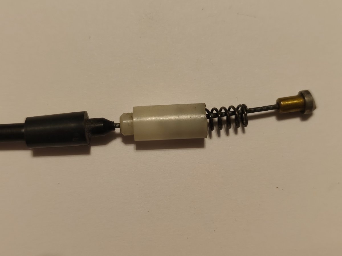

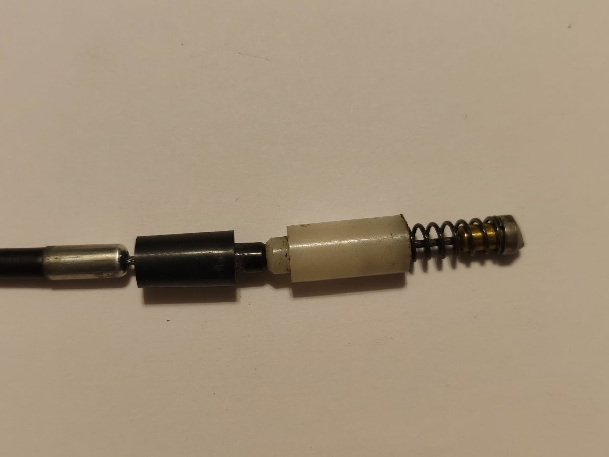

Herr-Cules Geschrieben: 4. August #7 Meldung Teilen Geschrieben: 4. August Ich hatte selber Problem mal bei einem Haubenzug eines Fremdfabrikates, habe dann vom alten Zug alles übernommen, bis auf das Drahtseil und die Tülle. Die habe ich hier bestellt. Eine Seite des Drahtseiles habe ich gleich mit Nippel geordert, die andere Seite habe ich vom alten Zug abgebaut (Weil kein Normteil), den Rest des Drahtes ausgebohrt und den neuen Draht (nachdem ich die Reihenfolge aller Bauteile auf dem Dreht mehrfach geprüft habe ) angelötet. An deinem Zug scheinen ja normale Nippel verbaut zu sein, die würde ich dann einfach anhand der Maße der alten neu kaufen. An der zu lötenden Seite habe ich die Tülle ganz auf die gegenüberliegende Seite geschoben und das Seil dann unterhalb des Nippels in den Schraubstock mit Alubacken gespannt, damit die Hitze so gut wie es geht vor der Tülle abgeleitet wird. Ich habe die Lötstelle mit Säure gereinigt und mit Flussmittel benetzt. Dann mit einem kleinen Gasbrenner den Nippel erwärmt und Zinn reinfließen lassen, bis es unten zu sehen ist. Hält bisher einwandfrei. Lötzubehör gibt es bei dem Shop oben auch. Zitieren Link zu diesem Kommentar https://e30-talk.com/topic/212288-bowdenzug-lang-verdeckkasten-51251933475-entfallen/#findComment-1872456 Auf anderen Seiten teilen Weitere Optionen zum teilen...

Biffbaff Geschrieben: 6. August Autor #10 Meldung Teilen Geschrieben: 6. August Hallo in die Runde, erstmal vielen Dank für die vielen Ideen und Tipps. Am liebsten wäre mir natürlich ein fertiges Exemplar. ich werde das Teil aber zum Ende der Saison mal ausbauen und wenn es bis dahin keine Option auf einen neuen gab, nachbauen. viele Grüße nils Zitieren Link zu diesem Kommentar https://e30-talk.com/topic/212288-bowdenzug-lang-verdeckkasten-51251933475-entfallen/#findComment-1872579 Auf anderen Seiten teilen Weitere Optionen zum teilen...

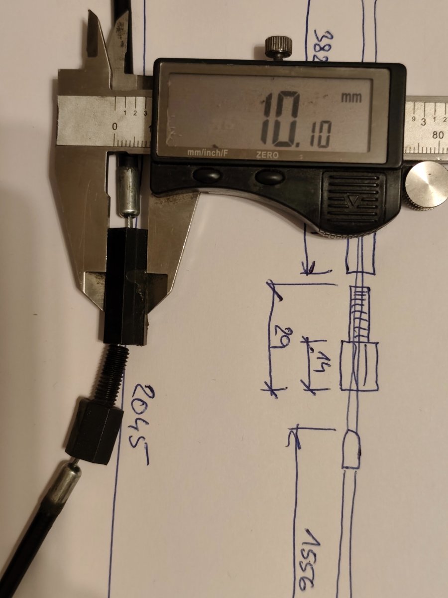

Georg Geschrieben: 7. August #11 Meldung Teilen Geschrieben: 7. August Vielleicht könnte @superinspektor mal eine Zeichnung oder ein Bild mit den wichtigsten Abmessungen reinsetzen oder es ins Wiki stellen. Länge der Hülle oder des Zuges von Öse zu Öse. Da er ja Umbausätze anbietet kommt ihm das nicht ins Gehege. Zitieren Auch ich gehe mit der Zeit und fahre E-Autos: E30, E31 und E46! Mein E30 Cabrio ist hier zu sehen und der ganz offene Klassiker hier Und wenns mal Probleme mit anderen BMWs außer dem E30 gibt kann man ja hier mal fragen. Link zu diesem Kommentar https://e30-talk.com/topic/212288-bowdenzug-lang-verdeckkasten-51251933475-entfallen/#findComment-1872588 Auf anderen Seiten teilen Weitere Optionen zum teilen...
RaNo Geschrieben: 15. August #12 Meldung Teilen Geschrieben: 15. August Au Backe, da meine Entriegelung auch schwer geht, dache ich bestellst mal nen Satz neuer Züge ... Alle Shops haben nur noch den kurzen im Bestand ... Nun lese ich dass das wohl ein anhaltender Zustand zu sein scheint. Kennt denn keiner einen der sowas professionell nachfertigen könnte ? Auf Basis der vorhandenen noch intakten Teile "nur" das Seil ersetzen ? Wär das denn nix für den superinspektor Anstatt den Markt leer zu kaufen ;;-) Beste Grüße in die Runde Zitieren Link zu diesem Kommentar https://e30-talk.com/topic/212288-bowdenzug-lang-verdeckkasten-51251933475-entfallen/#findComment-1872917 Auf anderen Seiten teilen Weitere Optionen zum teilen...
Georg Geschrieben: 16. August #13 Meldung Teilen Geschrieben: 16. August Es würde ja schon reichen, wenn jemand der einen intakten Zug hat, sich mal ne halbe Stunde hinsetzen würde und eine saubere Maßzeichnung anfertigen würde, die man dann z.B. ins Wiki stellt oder beim Club veröffentlicht. Das ist etwas das ich beim E30 immer noch etwas stiefmütterlich behandelt sehe und das uns irgendwann auf die Füße fällt. Wenn ich sehe, was beim Z1 mittlerweile Kleinteile akribisch nachgefertigt werden, die es nicht mehr gibt... Oder z.B. Der Schaltplan. Das sind die gleichen A2 Seiten, wir beim deutschen E30 Schaltplan. Der wurde mittlerweile akribisch mit nem CAD Programm nachgezeichnet und ist als PDF das man durchsuchen kann verfügbar. Zusätzlich wurde das Inhaltsverzeichnis mit den Teilen auf die einzelnen Seiten geschrieben. Ja, war Arbeit und ich hab allein zum prüfen und der Fehlerkorrektur zwei Tage gesessen, weil ich mitgearbeitet habe - aber es hat sich gelohnt. Zitieren Auch ich gehe mit der Zeit und fahre E-Autos: E30, E31 und E46! Mein E30 Cabrio ist hier zu sehen und der ganz offene Klassiker hier Und wenns mal Probleme mit anderen BMWs außer dem E30 gibt kann man ja hier mal fragen. Link zu diesem Kommentar https://e30-talk.com/topic/212288-bowdenzug-lang-verdeckkasten-51251933475-entfallen/#findComment-1872931 Auf anderen Seiten teilen Weitere Optionen zum teilen...

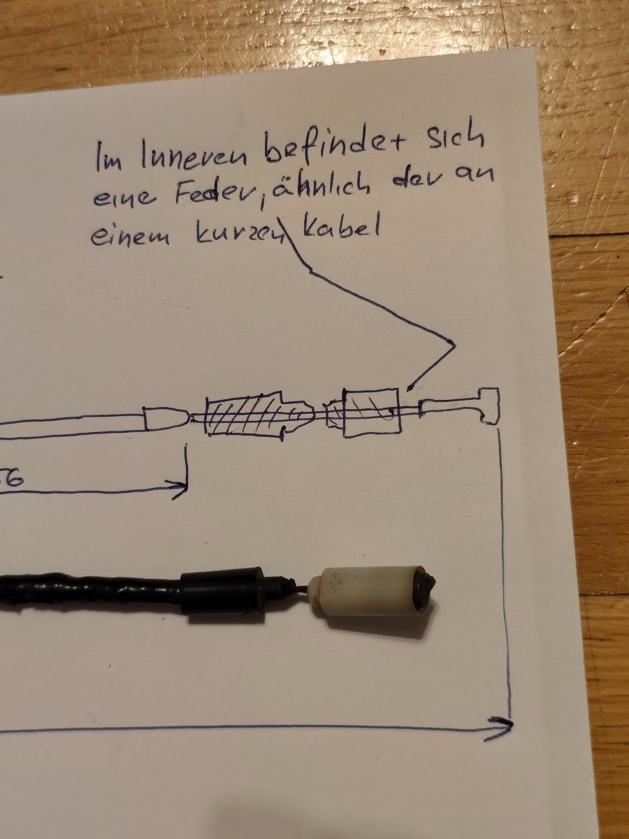

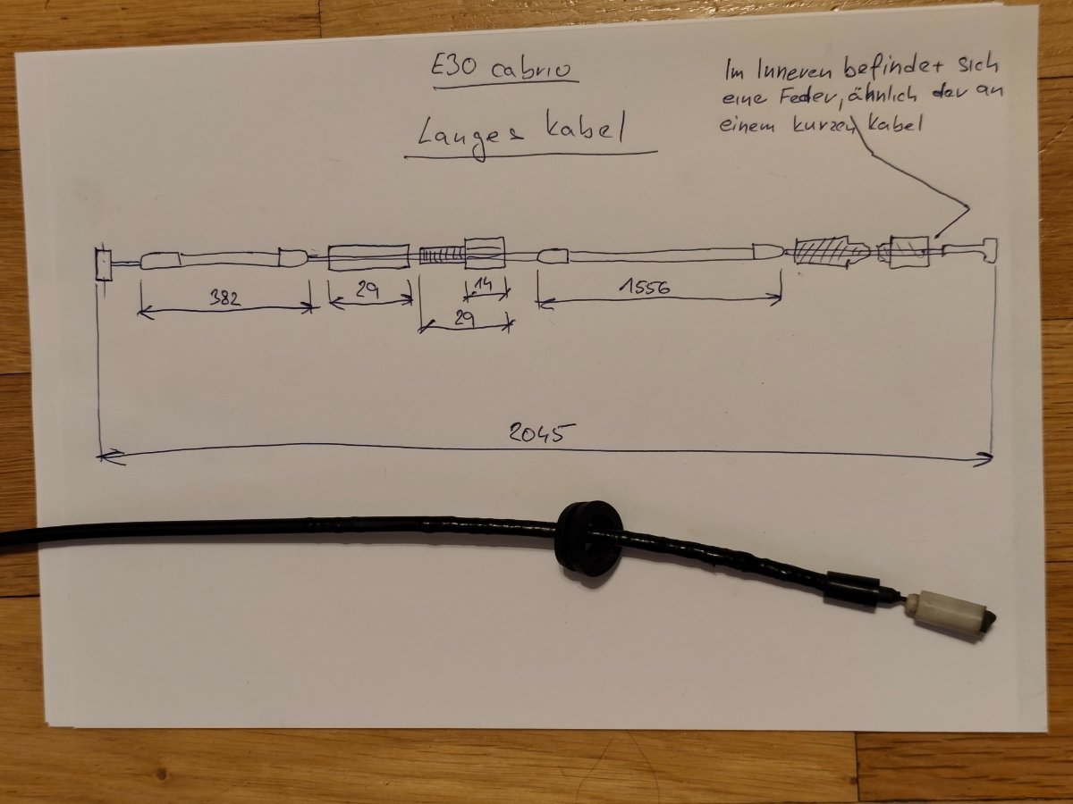

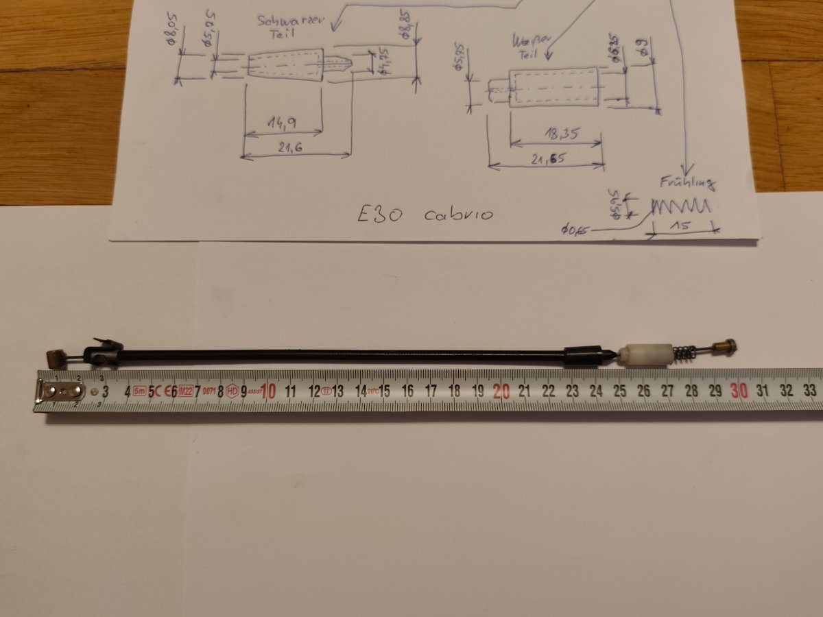

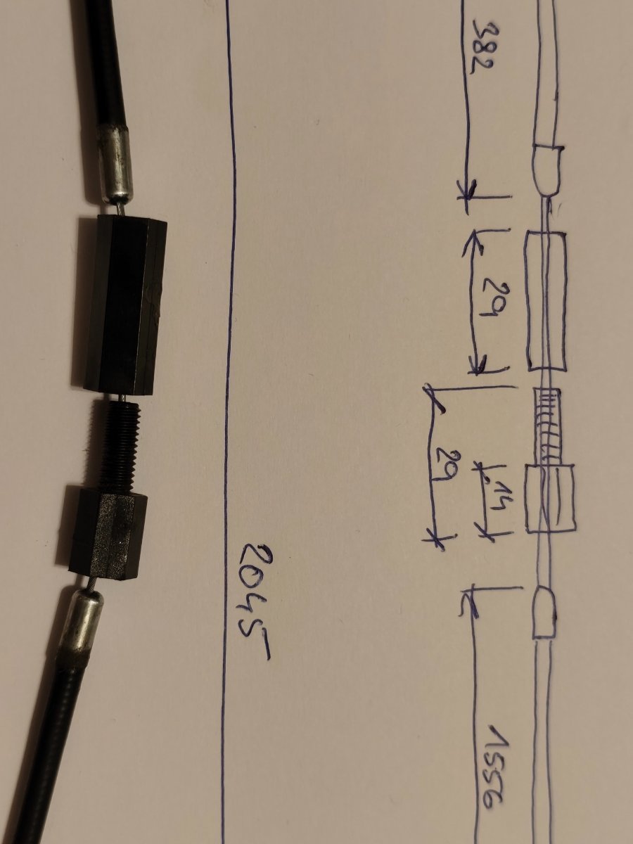

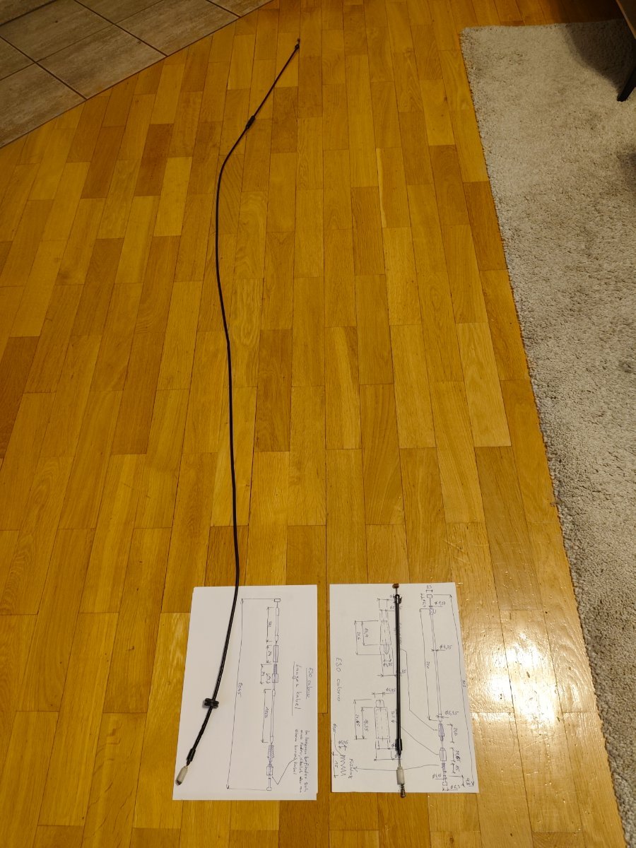

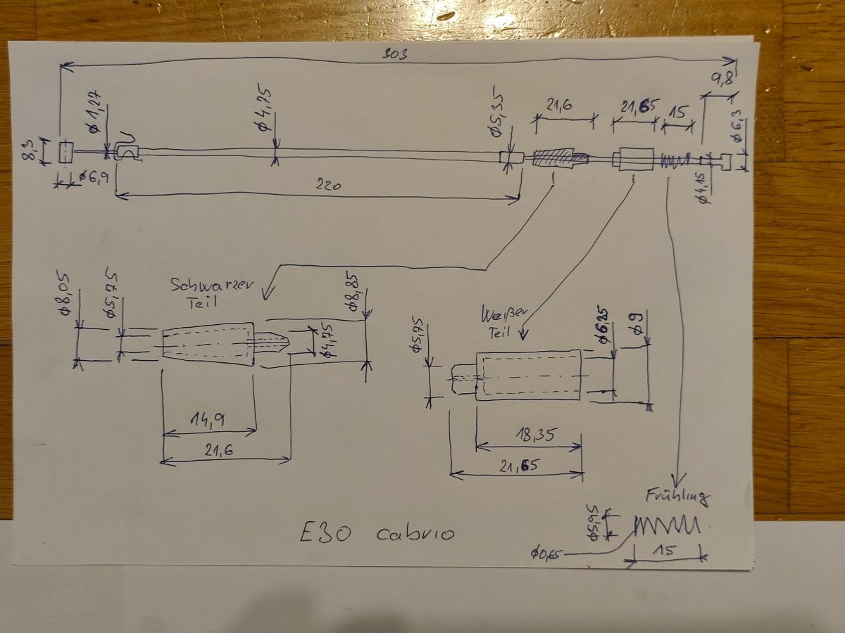

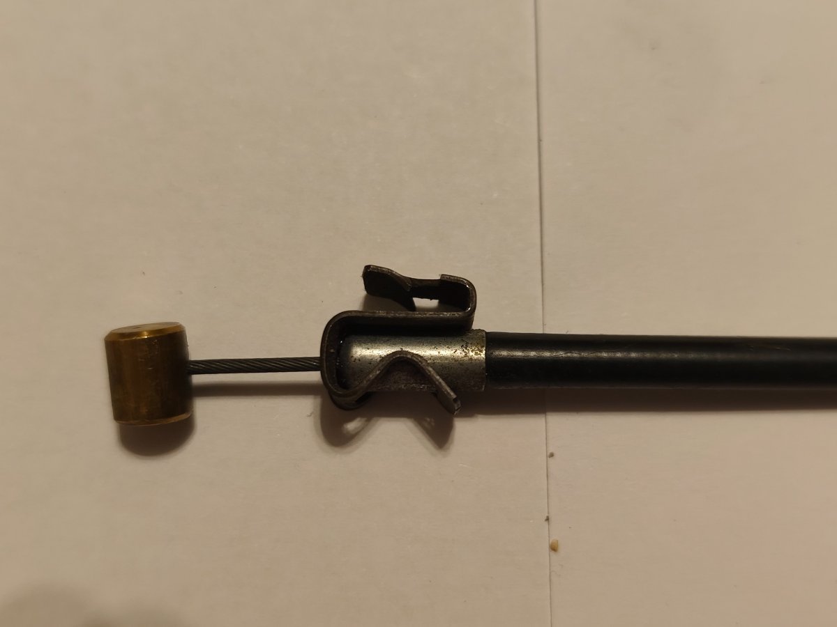

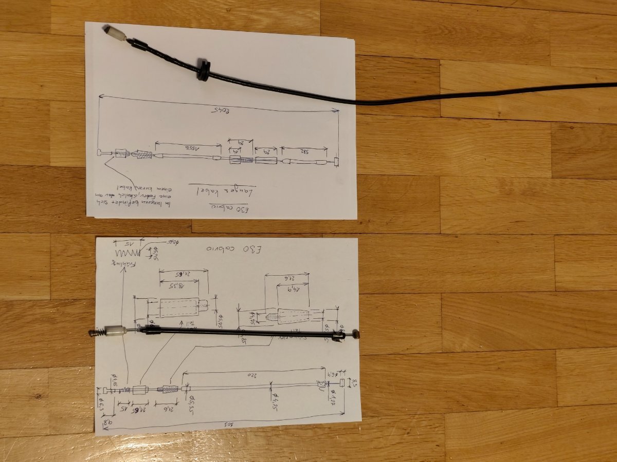

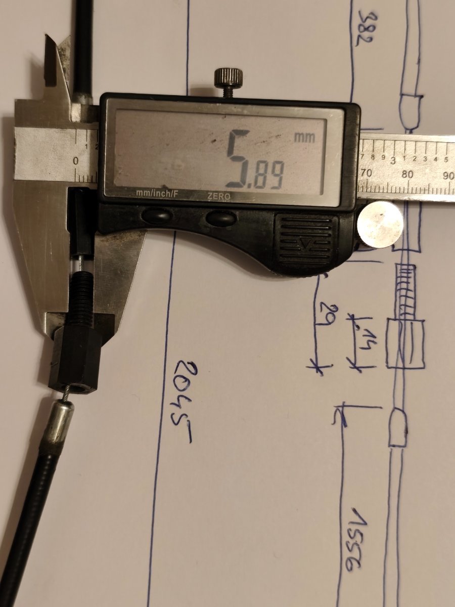

Gsxrfun Geschrieben: 17. August #15 Meldung Teilen Geschrieben: 17. August Grüße aus der Tschechischen Republik ... hier ist zunächst eine Zeichnung des kurzen Kabels. Ich bitte das schlechte Deutsch der Übersetzungssoftware zu entschuldigen. Zitieren Link zu diesem Kommentar https://e30-talk.com/topic/212288-bowdenzug-lang-verdeckkasten-51251933475-entfallen/#findComment-1873002 Auf anderen Seiten teilen Weitere Optionen zum teilen...

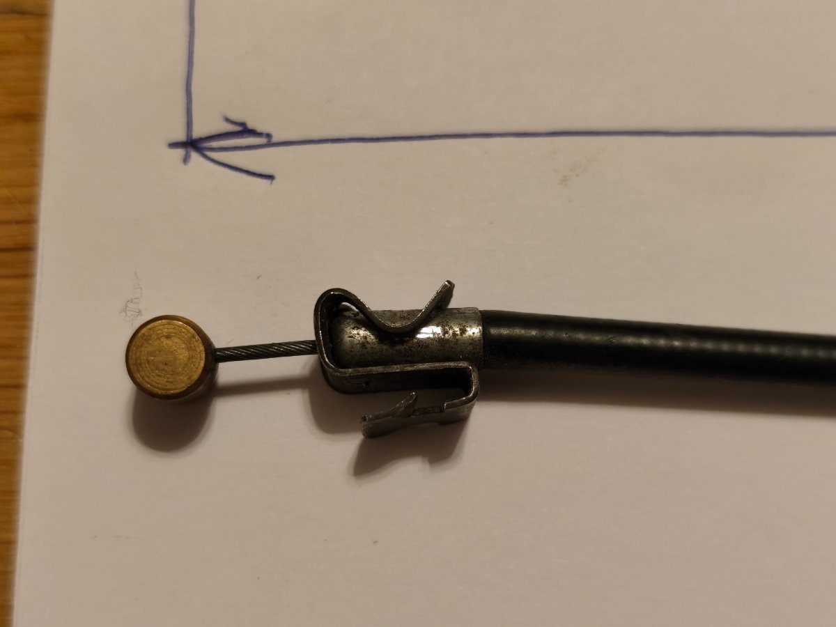

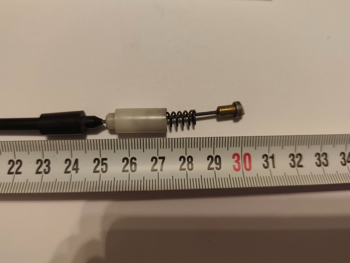

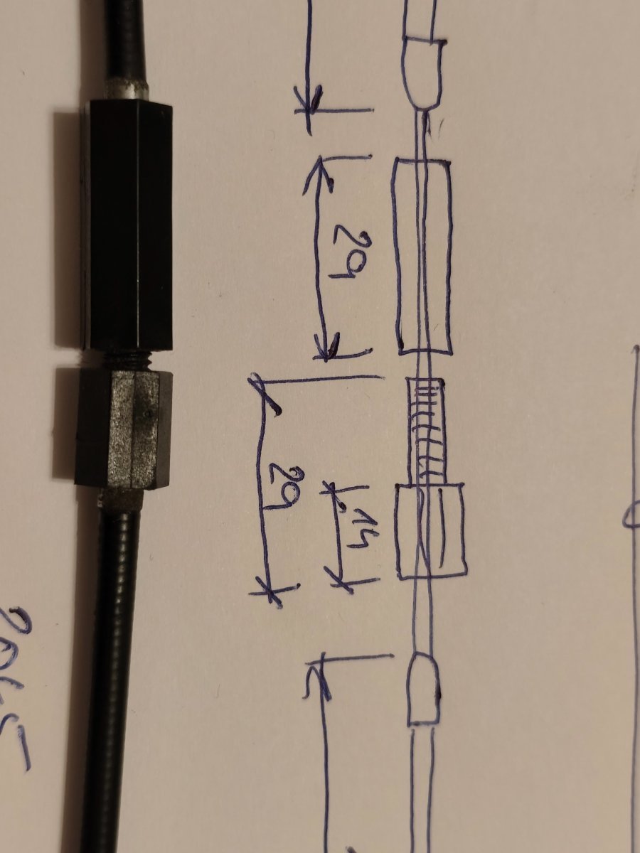

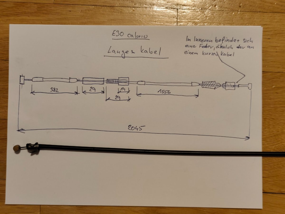

Gsxrfun Geschrieben: 17. August #16 Meldung Teilen Geschrieben: 17. August Das Kabel hier ist lang, aber da der lange Draht am Ende leicht beschädigt ist, hoffe ich, dass die Gesamtlänge ausreicht. Es wäre gut, dies zu testen und zu bestätigen, aber ich habe es bereits mehrfach nachgemessen. Zitieren Link zu diesem Kommentar https://e30-talk.com/topic/212288-bowdenzug-lang-verdeckkasten-51251933475-entfallen/#findComment-1873004 Auf anderen Seiten teilen Weitere Optionen zum teilen...
Georg Geschrieben: 18. August #17 Meldung Teilen Geschrieben: 18. August Das ist doch mal ne super Sache! Dürfen wir das ins Wiki übernehmen? Zitieren Auch ich gehe mit der Zeit und fahre E-Autos: E30, E31 und E46! Mein E30 Cabrio ist hier zu sehen und der ganz offene Klassiker hier Und wenns mal Probleme mit anderen BMWs außer dem E30 gibt kann man ja hier mal fragen. Link zu diesem Kommentar https://e30-talk.com/topic/212288-bowdenzug-lang-verdeckkasten-51251933475-entfallen/#findComment-1873038 Auf anderen Seiten teilen Weitere Optionen zum teilen...
Georg Geschrieben: 18. August #18 Meldung Teilen Geschrieben: 18. August Ich nehme das "Gefällt mir" zu meiner Frage mal als Bestätigung. Hier der Wiki Beitrag: Zitieren Auch ich gehe mit der Zeit und fahre E-Autos: E30, E31 und E46! Mein E30 Cabrio ist hier zu sehen und der ganz offene Klassiker hier Und wenns mal Probleme mit anderen BMWs außer dem E30 gibt kann man ja hier mal fragen. Link zu diesem Kommentar https://e30-talk.com/topic/212288-bowdenzug-lang-verdeckkasten-51251933475-entfallen/#findComment-1873040 Auf anderen Seiten teilen Weitere Optionen zum teilen...
