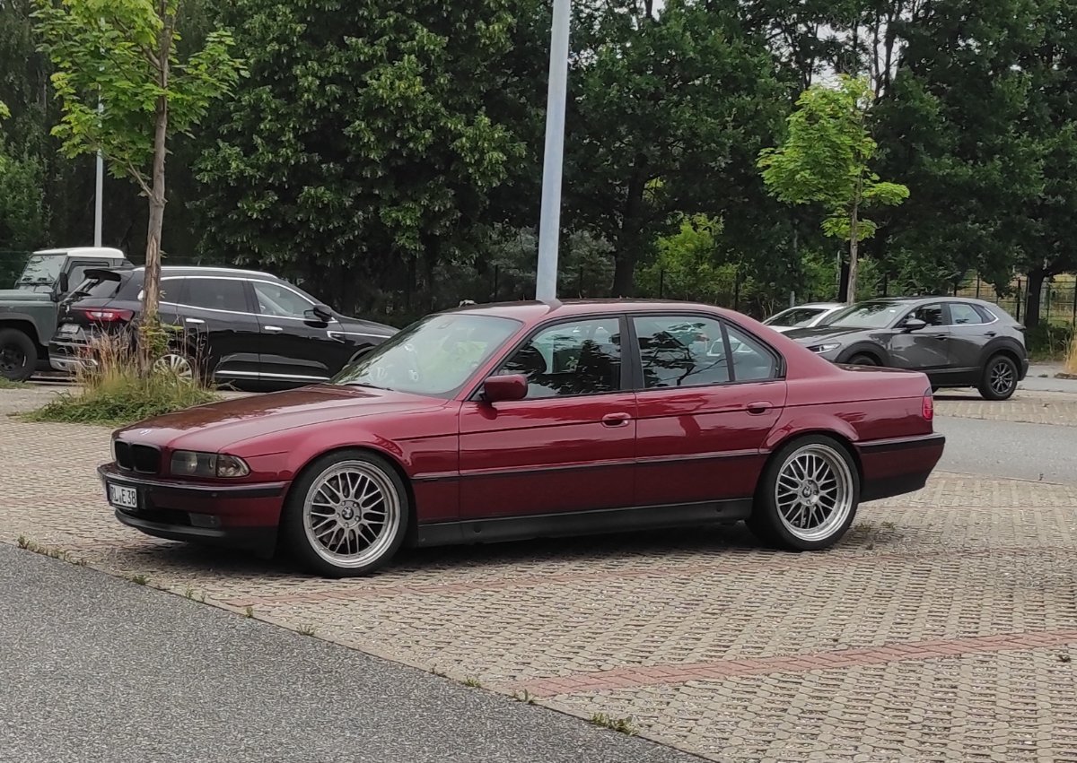

Beliebter Beitrag vokuhila Geschrieben: 3. Juli Beliebter Beitrag #1 Meldung Teilen Geschrieben: 3. Juli (bearbeitet) so Männers, neue Baustelle vor ner Woche hab ich es endlich mal geschafft den Panzer anzumelden ein ehemaliges Talk Mitglied hat wieder mal ein Fahrzeug bei mir "entsorgt" diesmal war es ein e38 728i VFL in Calypsorotmetallic, ich wollte den eigentlich nicht, aber wurde preislich quasi gewungen, anders gesagt, es war kein Kauf, es war Betrug (eigentlich) der Eimer hat ein KW V3, vorne eine 750i Bremse, 20" Sommers und 19" Winters, kein Schiebedach, el. e39 Sportsitze, ist innen schwarz, auch der Himmel ist schwarz (ganz neu gemacht) so dass ich schonmal keinen Brechreiz empfinde wenn ich in der gemütlichen dunklen Höhle sitze, schwarzer Himmel ist für mich ein Muss es war mal ein Automat, vor 1,5 Jahren haben wir den auf Schalter umgebaut, M50 Brücke ist dran, Pleuellager sind gemacht, VANOS hab ich mal gemacht, geht also erstmal zu fahren ohne schlechtes Gewissen mit dazu gabs paar "Zutaten" für einen geplanten 3,2-Liter Motor, 135-er H-Schaft Pleule, 87-er Schmiedekolben, schwarze ACL Lagerschalen, ne dicke Cometic MLS, Fächer, M52 Zylinderkopf, und ne Menge Ersatzteile, der Rest vom 3,2 lag schon vorbereitet bei mir im Regal (87 gebohrter Gussblock, M54B30 KW, dbilas Nocken) also wird es wohl so kommen müssen ..... hab jetzt erstmal schnell paar andere 20" drangemacht, weil mir die Diewe Impattos nicht so wirklich gut gefallen haben, jetzt ist es für mich stimmiger, paar andere optische Dinge sind in Arbeit (Spiegel, Frontlippe) und vielleicht rundum 10,5x20" JR23 Felgen mit mehr Tiefbett als jetzt, wir werden sehen sehen ? ja viel zu hoch, ich weeset ja Bearbeitet: 3. Juli von vokuhila Zitieren Brand Mauer Wagen Link zu diesem Kommentar https://e30-talk.com/topic/212234-fremdsch%C3%A4men-mit-der-dicken-berta-e38/ Auf anderen Seiten teilen Weitere Optionen zum teilen...
MartinE30 Geschrieben: 3. Juli #2 Meldung Teilen Geschrieben: 3. Juli am vor 16 Minuten schrieb vokuhila: Calypsorotmetallic, ist ja immer ne Geschmacksfrage, aber beim e38 gibt es schönere Farben. Das Projekt, dem "kleinen" 6-Ender in der großen Kiste Beine zu machen, finde ich aber klasse Zitieren Link zu diesem Kommentar https://e30-talk.com/topic/212234-fremdsch%C3%A4men-mit-der-dicken-berta-e38/#findComment-1870920 Auf anderen Seiten teilen Weitere Optionen zum teilen...
Beliebter Beitrag vokuhila Geschrieben: 3. Juli Autor Beliebter Beitrag #3 Meldung Teilen Geschrieben: 3. Juli bin froh dass er nicht schwarz ist und vor allem nicht silbern, mit dem rot kann ich leben Zitieren Brand Mauer Wagen Link zu diesem Kommentar https://e30-talk.com/topic/212234-fremdsch%C3%A4men-mit-der-dicken-berta-e38/#findComment-1870921 Auf anderen Seiten teilen Weitere Optionen zum teilen...

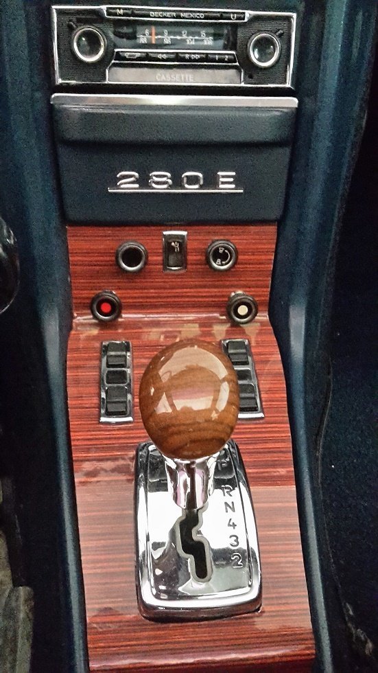

Beliebter Beitrag vokuhila Geschrieben: 6. Juli Autor Beliebter Beitrag #15 Meldung Teilen Geschrieben: 6. Juli am WE hab ich mal paar der unzähligen Mängel beseitigt die Entriegelung der bekloppten Fusshandbremse geht nun wieder über den Zuggriff und nicht über eine im Fußraum herumbaumelne Gripzange am Seilzug ..... die FB der ZV wollte mal neue Batterien in den Schlüsseln haben und die Schlüssel wollten neu angelernt werden die Kofferraumzuziehmimik ging auch nicht, Entriegeln und Öffnen ging auch nur mechanisch über das Schloss nicht über Drücken, nicht über Tasten im Fußraum und nicht über FB also Tester dran und gucken was an der ZKE davon ankommt, augenscheinlich waren alle Schalter funktional, nur der Zuziehmotor stellte sich bockig aber nachdem ich alle Schalter an Schloss und Falle geprüft hatte und paar mal dran herumgespielt hatte, bewegte sich der Zuziehmotor auf einmal und seit dem geht das komischerweise alles wieder, stand wohl in undefinierter Position, zufällig habe ich es initialisiert ? ich weiß es nicht nächstes Problem, rechte hintere Tür geht nicht auf, mal sehen was da nun wieder ist .... Lotterkiste Zitieren Brand Mauer Wagen Link zu diesem Kommentar https://e30-talk.com/topic/212234-fremdsch%C3%A4men-mit-der-dicken-berta-e38/#findComment-1871063 Auf anderen Seiten teilen Weitere Optionen zum teilen...
Wolfi 318C Geschrieben: 11. Juli #16 Meldung Teilen Geschrieben: 11. Juli am Am 6.7.2026 um 13:04 schrieb vokuhila: die Entriegelung der bekloppten Fusshandbremse Moin, sowas hat der ? Von Daimler abgekuckt, mein 52 Jahre alter 280E hat das auch.. zum Auto, bin bissi altmodisch, genau so wie im Bild finde ich den super, wenn ich noch Platz in den Garagen hätte....... Zitieren Link zu diesem Kommentar https://e30-talk.com/topic/212234-fremdsch%C3%A4men-mit-der-dicken-berta-e38/#findComment-1871300 Auf anderen Seiten teilen Weitere Optionen zum teilen...
vokuhila Geschrieben: 11. Juli Autor #17 Meldung Teilen Geschrieben: 11. Juli ja die wollten damals wohl die Mercedes Leute anlocken : guckt mal, ihr müsst euch garnicht umgewöhnen wenn ihr einen 7-er kauft ..... ich würde es am liebsten umbauen, wenn es nicht so ne riesen Aktion wäre, muss bleiben Zitieren Brand Mauer Wagen Link zu diesem Kommentar https://e30-talk.com/topic/212234-fremdsch%C3%A4men-mit-der-dicken-berta-e38/#findComment-1871306 Auf anderen Seiten teilen Weitere Optionen zum teilen...
Wolfi 318C Geschrieben: 11. Juli #18 Meldung Teilen Geschrieben: 11. Juli warum, finde es cool gelöst, und in Verbindung mit Automatic braucht man die eh fast nie....... Zitieren Link zu diesem Kommentar https://e30-talk.com/topic/212234-fremdsch%C3%A4men-mit-der-dicken-berta-e38/#findComment-1871308 Auf anderen Seiten teilen Weitere Optionen zum teilen...
MartinE30 Geschrieben: 11. Juli #19 Meldung Teilen Geschrieben: 11. Juli Handbremsdrift wird halt umständlicher .... (zumindest der 180 Grad Turn war mir vor 35 Jahren in einem MB 280 CE damit aber möglich ) Zitieren Link zu diesem Kommentar https://e30-talk.com/topic/212234-fremdsch%C3%A4men-mit-der-dicken-berta-e38/#findComment-1871312 Auf anderen Seiten teilen Weitere Optionen zum teilen...

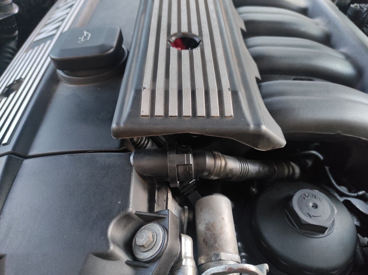

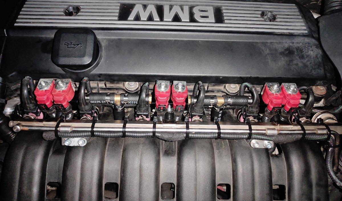

Beliebter Beitrag vokuhila Geschrieben: 31. August Autor Beliebter Beitrag #23 Meldung Teilen Geschrieben: 31. August so Männers, die dicke Berta ärgert mich grade ein bisschen, der Tank ist inkontinent, aber die Lösung ist da, wird aber erst in Verbindung mit dem längeren 2,56 Diff. in einem Zug verbaut, dann ist der 5. ein echter Schongang und nicht so ein halbes wischiwaschi wie jetzt damit es in der Zwischenzeit nicht langweilig wird, habe ich beschlossen 3 zusätzliche Doppelvergaser der Marke VALTEK zu installieren so sieht es aktuell unter der Abdeckung aus immerhin sind die VALTEK's einigermaßen senkrecht verbaut, nicht ganz, aber das muss so gehen, sonst hätte ich Einblasnippel setzen müssen um tiefer zu kommen jetzt sind Einblasadapter zwischen ESV und Brücke reingesteckt, die limitieren die Einbautiefe, die Abdeckung sitzt ca. 1cm höher, das ist zu verschmerzen (denke ich) wir werden sehen ob das taugt oder nicht immerhin sind die Einblasschläuche nur knapp 5cm kurz und vor allem auch alle wirklich gleich lang es war aber schon Gefummel, Einspritzleiste von störenden Haltern befreien und neue VA Halter für die "Vergaser" anschweißen, den Dreck -zig Mal aus und einbauen, Benzin-Kabelbaum auf Einzelstecker ändern, Lambdasondenstecker in den Plastikkanal verlegen grad wenn man sowas (Kabel, Schläuche) beruflich macht, soll es ja (auch wenn man es am Ende nicht sieht) unter der Abdeckung gut aussehen Zitieren Brand Mauer Wagen Link zu diesem Kommentar https://e30-talk.com/topic/212234-fremdsch%C3%A4men-mit-der-dicken-berta-e38/#findComment-1873558 Auf anderen Seiten teilen Weitere Optionen zum teilen...
MartinE30 Geschrieben: 1. September #24 Meldung Teilen Geschrieben: 1. September Ah, mit LPG. Mein leider verunfallter e39 mit m52 hatte das auch - ist damit bei mir sehr gut und sehr viele km gelaufen (ich habe aber den Verdacht, dass LPG für den k.o des KATS nach weit über 100tkm Einsatz mitverantwortlich war). Bei mir waren Injektoren von Hana verbaut. Zitieren Link zu diesem Kommentar https://e30-talk.com/topic/212234-fremdsch%C3%A4men-mit-der-dicken-berta-e38/#findComment-1873566 Auf anderen Seiten teilen Weitere Optionen zum teilen...
vokuhila Geschrieben: 1. September Autor #25 Meldung Teilen Geschrieben: 1. September die HANA's hab ich auch rumliegen, sind die auf jeden Fall die besseren Injektoren, nur bringe ich die oben schlecht unter die Abdeckung, die sind was für unter die Brücke bauen hab mich deshalb für die ollen VALTEK's entschieden, hab da mal ein Konvolut aus unzähligen gebrauchten für ganz wenig Mäuse abgegriffen, da waren auch quasi neuwertige dabei, ohne irgendwelche Verschleißspuren, hab noch nichtmal nen Rep-Satz gebraucht Zitieren Brand Mauer Wagen Link zu diesem Kommentar https://e30-talk.com/topic/212234-fremdsch%C3%A4men-mit-der-dicken-berta-e38/#findComment-1873568 Auf anderen Seiten teilen Weitere Optionen zum teilen...
