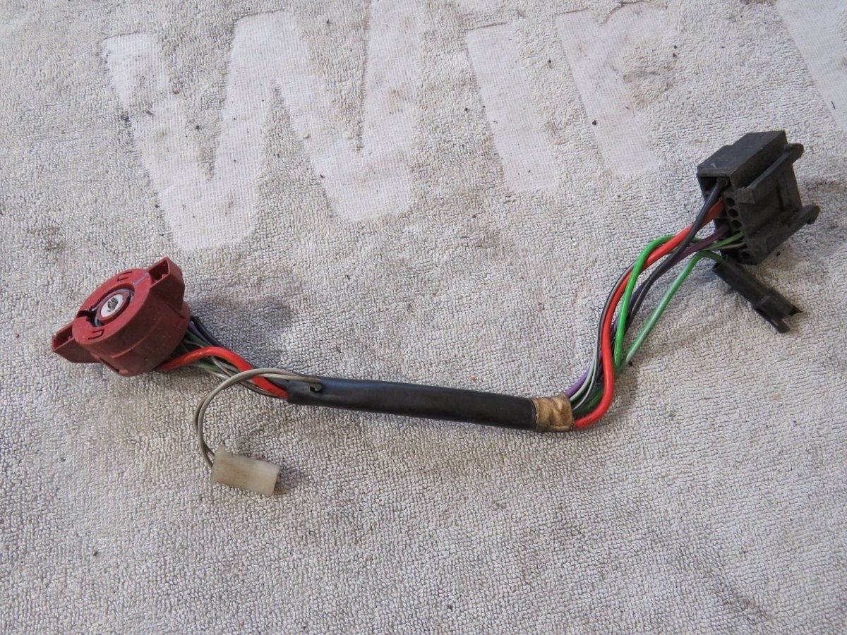

Mein E30 tat sich in den letzten Monaten manchmal schwer, anzuspringen. Der Schlüssel musste sehr weit gedreht werden, zuletzt ging es gar nicht mehr.
Mein Ersatzteielkonvolut umfasste 5 (FÜNF!) Zündanlassschalter. ich habe alle durchprobiert, aufgesteckt aufs Zündschloss funktionierte keiner.
Da der Anlasser aber durch Kurzschließen funktionierte, habe ich dennoch einen neuen Zündanlassschalter bestellt.
Dieser ist aber bei Leebmann, BMW Baumshop etc. entfallen. Bei Kleinanzeigen kann man Gebrauchte für teils hohe Beträge kaufen.
Wallothnesch hatte ihn noch neu, bzw New-Old-Stock für 185 Euro.
Den habe ich bestellt und der Wagen läuft. Dazu gab es noch eine unfassbar geilen zeitgenössischen Ordner mit einem Ersatzteilkatalog zum E30 umsonst dazu.
Nun die Frage: Habe ich hier einen der letzten Zündanlassschalter bekommen? Was passiert, wenn die Teile aufgebraucht sind. Lassen sich die alten aufarbeiten?

Ein Schalter aus dem E36 ist mir mal auseinander geflogen.. das will man nicht "reparieren" müssen…
Von dem Alix Schalter würde ich gerne mal ein reales Foto sehen.
https://e30-talk.com/topic/212231-teileversorgung-z%C3%BCndanlassschalter/#findComment-1870903
Dem Aliexpress Schalter fehlt allerdings ein kleiner Stecker in der Mitte des Kabels.

Den Zündanlassschalter kann man zerlegen, der ist nur geclipst. Allerdings muss man doch sehr aufpassen, dass man dabei keine der winzigen Kügelchen und Federchen verliert. Mit Glück reicht Saubermachen und Kontaktflächen blankschleifen, mit etwas weniger Glück braucht man einen zweiten Schalter als Ersatzteilspender.
Und mit noch weniger Glück ist im Zündschloss selber (nicht im Schließzylinder) an den Übertragungsteilen irgendwas ausgenudelt. War bei Holgers Cabrio so, da bei dir aber das W&N-Neuteil funktioniert, sollte das in deinem Fall nicht so sein.

Ob zerlegen überhaupt was bringt ? (für eine mögliche Reparatur mein ich da jetzt)
Denn wenn "nur" der Schlüssel nimmer weit genug gedreht werden konnte, hat der elektrisch wahrscheinlich gar kein Problem, sondern da ist evtl. eher was an der Betätigung/Verbindung (Alu-Pin/Plastik-Buchse) zw. Zündschloß und Schalter ausgeleiert.
Ist ja bei älteren Drosselklappenschaltern auch nicht anders, aber die kann man ja wenigstens bissl verdrehen...
Lieber mal vorher mit Schraubenzieher den Schalter alleine testen, ob der noch tut = startet, wenn er evtl. damit ein Stückl weiter gedreht wird/werden kann, bevor man einen "zumindest elektrisch funktionierenden" unnötigerweise zerlegt.
Oder mal guggen, ob man so einen noch "funktionierenden" Schalter irgendwie klein bissl verdreht einbauen kann ?
Oder was reinlegen/kleben für mehr Drehwinkel ?
Das ist genau das, was ich oben ja schon sagte. War bei Holgers Cabrio so (Mal abgesehen davon, dass man den Schlüssel schon noch weit genug drehen kann, das Schloss nimmt den Schalter aber nicht weit genug mit).
Bei allen anderen waren es bisher immer verbrannte Kontakte, da hat Zerlegen, Schleifen und Reinigen auch jedesmal geholfen. Das lässt sich aber auch vorher testen: Den Zündanlassschalter vom Schloss abbauen und mit einem dicken Schraubenzieher betätigen. Startet er dann problemlos schon deutlich vor Endanschlag, ist die Betätigung im Schloss ausgenudelt. Geht aber der Start mit dem Schraubendreher garnicht oder nur mit Gewackel oder nur mit Nachdruck/Gewalt ganz am Ende, liegt´s an den Kontakten im Schalter.
Und Gerts Plastiktüten-Trick beim Zerlegen kann ich nur empfehlen.

am vor 12 Stunden schrieb cabriolet:
Ja, mit dem Schraubenzieher im Zündanlassschalter startete der Wagen bei allen Zündanlassschaltern völlig normal. Ich bin so (mit ausgebauter unterer Lenkradverkleidung und heraushängendem ZAS auch einmal nach Hamburg gefahren.
Ich habe auf diese Art und Weise auch alle Zündanlassschalter getestet. Wie weit ich drehen musste, habe ich dabei aber nicht beobachtet.
Es kann also schon sein, dass auch das Schloss einen gewissen Verschleiß hat, und bei einem ideal funktionierenden Schloss auch die vorhandenen Zündanlassschalter noch zu nutzen wären. Die habe ich über meine diversen Schrottplatzbesuche vor Jahren zusammengesammelt. Einer müsste auch aus dem 320i sein, den ich mal in Mattias (RoadrunnerM5T) Garten geschlachtet habe.
Mit dem neuen Schalter von Wallothnesch geht es auf jeden Fall wieder problemlos.
Ich habe aber auch gesehen, dass neue Zündschlösser über Leebmann und Co nicht mehr lieferbar sind. Ich habe noch ein NOS Zündschloss bei ebay mit Standort Griechenland gefunden. Dann käme aber wieder das Problem, dass das Schloss ja zu meinem Schlüsselcode passen müsste, der mir unbekannt ist, und nicht mit dem Werkscode, den BMW aus der Fahrgestellnummer ermittelt, übereinstimmt. Deshalb passte der über Schlüssel, den ich mal neu bestellt hatte, ebenfalls nicht.
