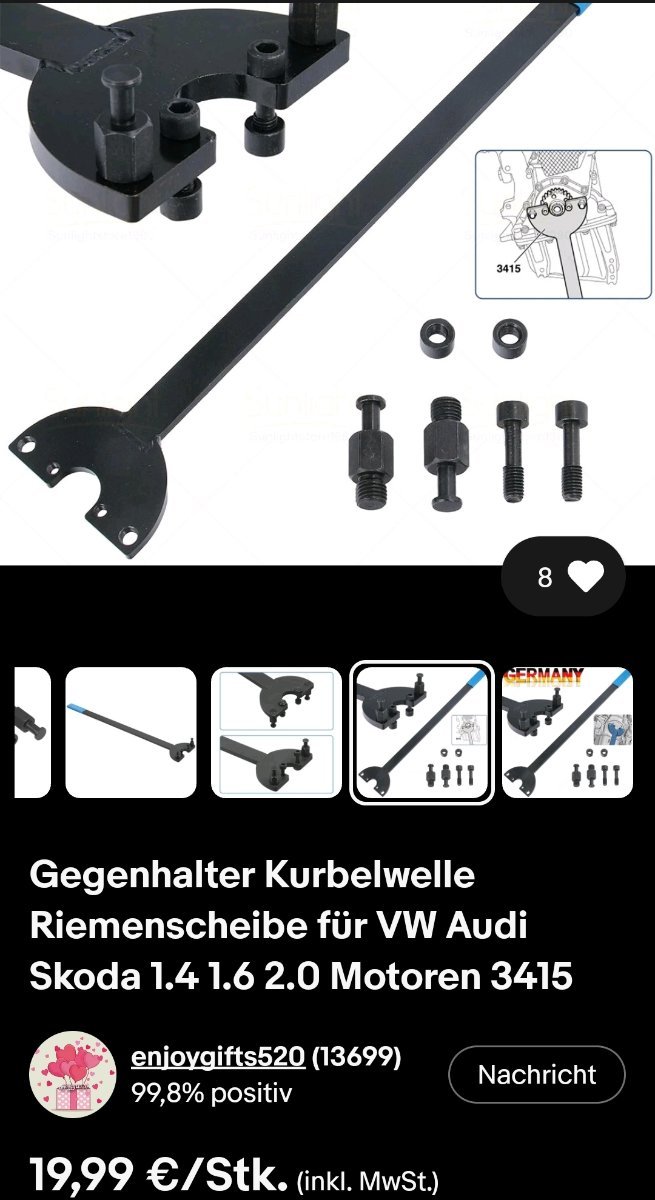

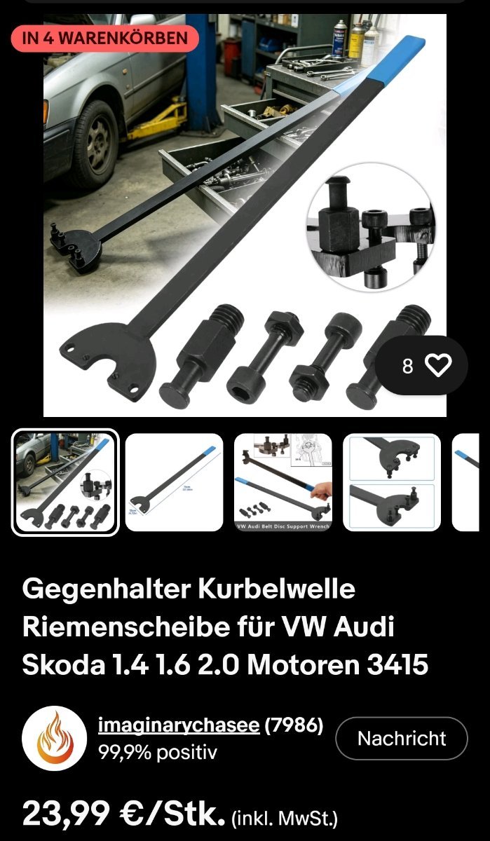

REXX Geschrieben: 28. Juni Autor #6 Meldung Teilen Geschrieben: 28. Juni (bearbeitet) Danke für die Tips/Angebot Ich hab jetzt mal nen günstigen Gegenhalter geordert. Der schaut recht massiv aus....70cm lang, muss man sicherlich mittig passend flexen und noch die Bohrungen setzen. Das Fixieren am Schwung mit einer Schraube die nur an einem Zahn Eingriff hat, fühle ich grad nicht so. Vor Meiningen hab ich OilStop eingefüllt, aber ich meine dafür ist der Verlust zu viel. Deshalb kommt der Ring neu. Dann frisch Öl usw.... Bearbeitet: 28. Juni von REXX Zitieren Link zu diesem Kommentar https://e30-talk.com/topic/212221-haltewerkzeug-m42-kurbelwelle/#findComment-1870705 Auf anderen Seiten teilen Weitere Optionen zum teilen...

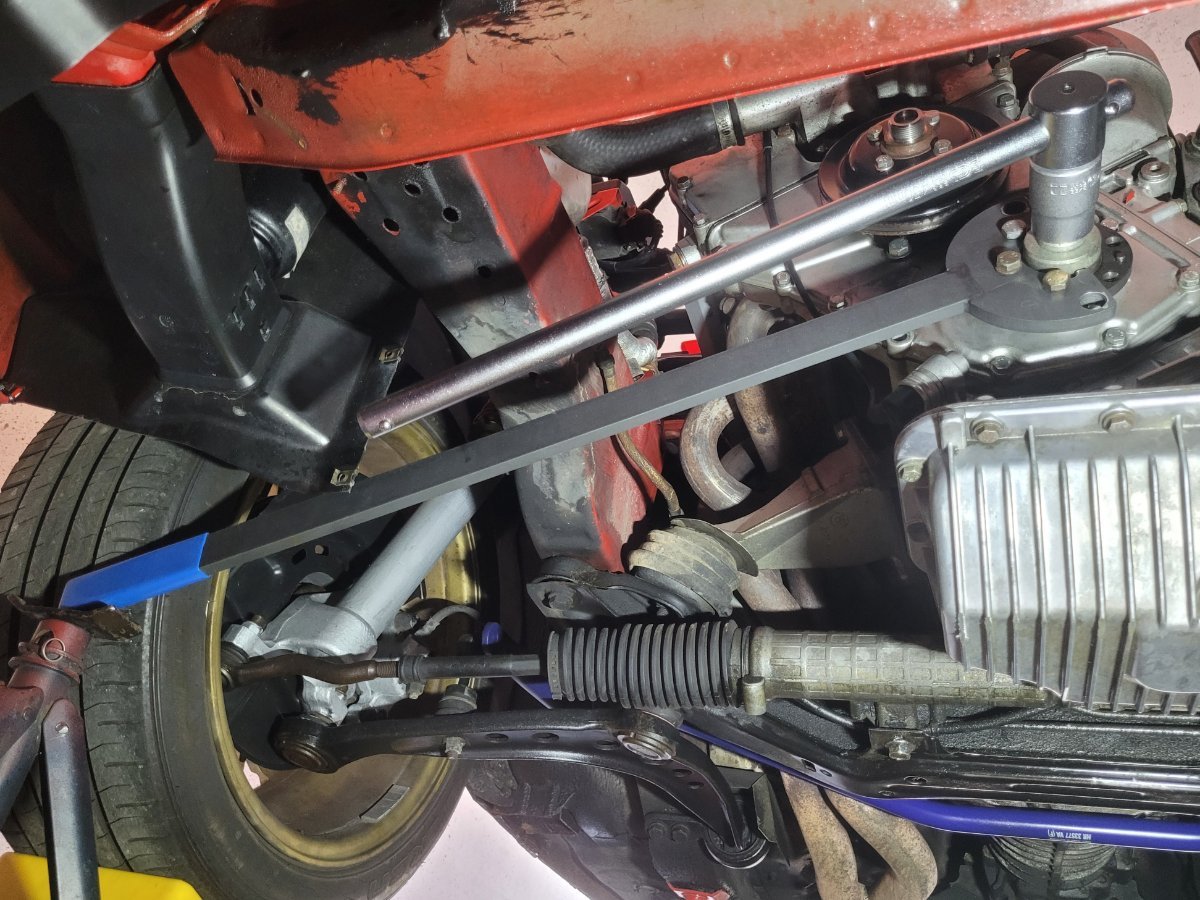

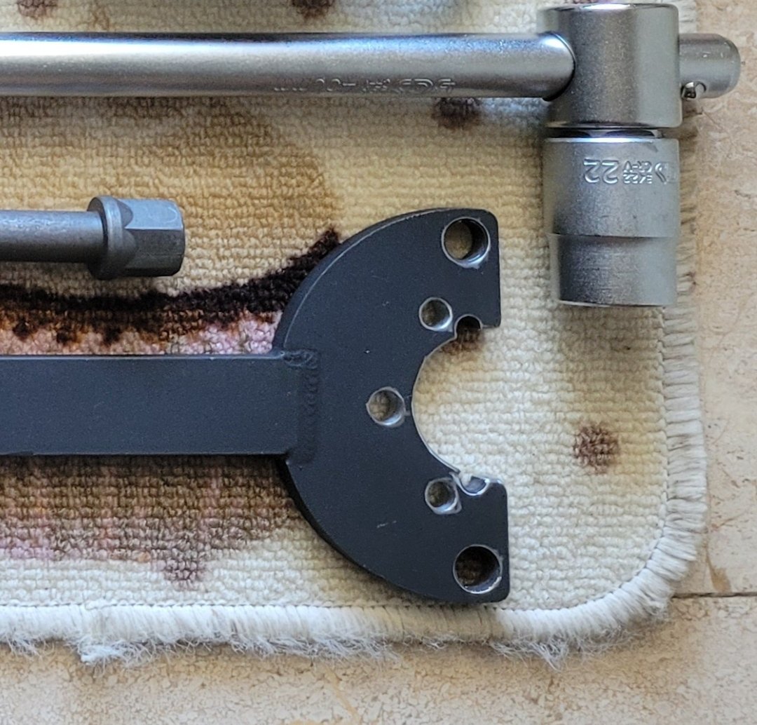

Beliebter Beitrag REXX Geschrieben: 4. Juli Autor Beliebter Beitrag #19 Meldung Teilen Geschrieben: 4. Juli Danke für die rege Anteilnahme Habe es nun mit einem 23€ Ebay-Gegenhalter hinbekommen Ausschnitt innen vergrössern und 3 Bohrungen setzen dann passt der: https://ebay.io/m/FWQcq3 Zitieren Link zu diesem Kommentar https://e30-talk.com/topic/212221-haltewerkzeug-m42-kurbelwelle/#findComment-1870970 Auf anderen Seiten teilen Weitere Optionen zum teilen...
