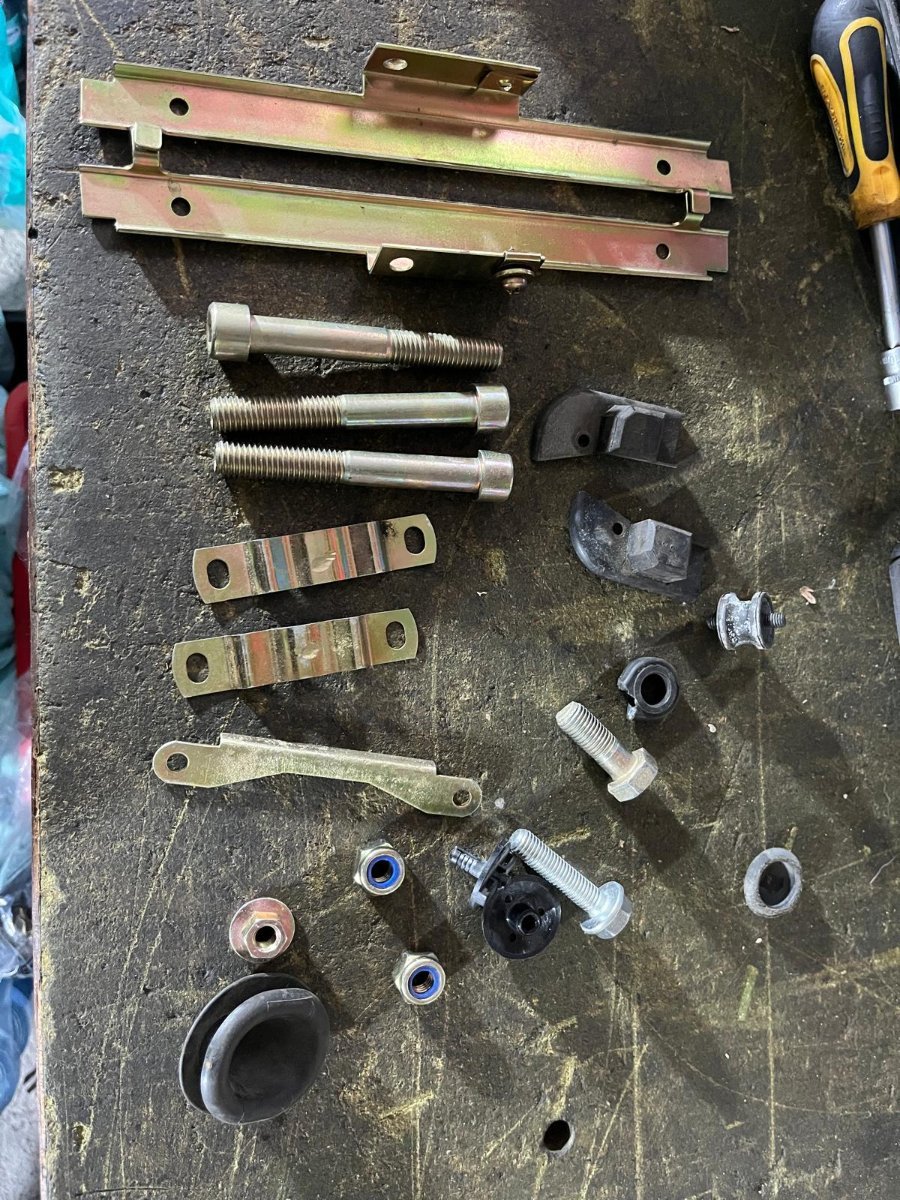

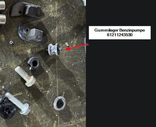

Mister Convertible Geschrieben: 15. Juni #1 Meldung Teilen Geschrieben: 15. Juni (bearbeitet) Gude, mit meinem E30 kam die letzte Woche vom Karosseriebauer auch ein Eimer voller Teile und Schrauben zurück. Diese Halter und Kunststoffteile hier kann ich nicht zuordnen. Hat jemand eine ungefähre Ahnung was was ist und wo es hin gehört ? Den kleinen Gummidämpfer konnte ich bereits dem Halter der Benzinpumpe (VFL) an der Fahrerseite zuordnen. Gruß Max Bearbeitet: 15. Juni von Mister Convertible Zitieren Link zu diesem Kommentar https://e30-talk.com/topic/212200-wohin-geh%C3%B6rt-denn-dieses-zeug/ Auf anderen Seiten teilen Weitere Optionen zum teilen...

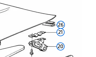

Georg Geschrieben: 15. Juni #2 Meldung Teilen Geschrieben: 15. Juni Die beiden gewellten Bleche unter den 3 Inbusschrauben gehören unter den Halter der Rolle für die Motorhaubenverriegelung: Zitieren Auch ich gehe mit der Zeit und fahre E-Autos: E30, E31 und E46! Mein E30 Cabrio ist hier zu sehen und der ganz offene Klassiker hier Und wenns mal Probleme mit anderen BMWs außer dem E30 gibt kann man ja hier mal fragen. Link zu diesem Kommentar https://e30-talk.com/topic/212200-wohin-geh%C3%B6rt-denn-dieses-zeug/#findComment-1870057 Auf anderen Seiten teilen Weitere Optionen zum teilen...

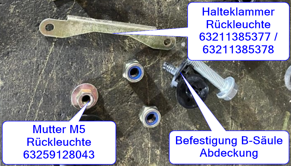

Dauerbastler Geschrieben: 15. Juni #3 Meldung Teilen Geschrieben: 15. Juni Hi, so 100% sicher bin ich mir nicht, habe aber kürzlich meine Rückleuchten getauscht und das sieht recht ähnlich zu dem aus, was ich in der Hand hatte: Mutter M5 und Halteklammer für Rückleuchte; siehts du, wenn du die Abdeckung der Rückleuchte innen entfernst. Und er schwarze "Stöpsel" würde ich zur Abdeckung der B-Säule zuordnen; zumindest ist bei mir sowas auf einer Seite drin (auf der anderen Seite wurde offenbar gefpuscht). Zitieren Link zu diesem Kommentar https://e30-talk.com/topic/212200-wohin-geh%C3%B6rt-denn-dieses-zeug/#findComment-1870058 Auf anderen Seiten teilen Weitere Optionen zum teilen...
MartinE30 Geschrieben: 15. Juni #4 Meldung Teilen Geschrieben: 15. Juni am vor 40 Minuten schrieb Dauerbastler: Rückleuchten Also beim vfl sieht das sehr danach aus - wie diese Teile beim nfl aussehen, weiß ich nicht. Zitieren Link zu diesem Kommentar https://e30-talk.com/topic/212200-wohin-geh%C3%B6rt-denn-dieses-zeug/#findComment-1870063 Auf anderen Seiten teilen Weitere Optionen zum teilen...
REXX Geschrieben: 15. Juni #5 Meldung Teilen Geschrieben: 15. Juni (bearbeitet) die Bleche für die Rückleuchten sehen beim NFL anderst aus.....etwas 3-dimensionaler, eine Fläche flach, die andere passend zum Heckblech gewölbt Bearbeitet: 15. Juni von REXX Zitieren Link zu diesem Kommentar https://e30-talk.com/topic/212200-wohin-geh%C3%B6rt-denn-dieses-zeug/#findComment-1870065 Auf anderen Seiten teilen Weitere Optionen zum teilen...
ripeete Geschrieben: 15. Juni #6 Meldung Teilen Geschrieben: 15. Juni (bearbeitet) am vor 30 Minuten schrieb MartinE30: Also beim vfl sieht das sehr danach aus - wie diese Teile beim nfl aussehen, weiß ich nicht. Schon deutlich unterschiedlich Bearbeitet: 15. Juni von ripeete Zitieren Link zu diesem Kommentar https://e30-talk.com/topic/212200-wohin-geh%C3%B6rt-denn-dieses-zeug/#findComment-1870067 Auf anderen Seiten teilen Weitere Optionen zum teilen...

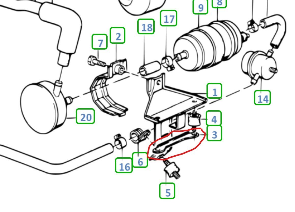

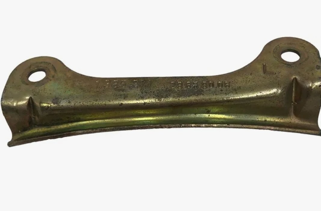

325i VFL Geschrieben: 15. Juni #7 Meldung Teilen Geschrieben: 15. Juni am vor einer Stunde schrieb Dauerbastler: Hi, so 100% sicher bin ich mir nicht, habe aber kürzlich meine Rückleuchten getauscht und das sieht recht ähnlich zu dem aus, was ich in der Hand hatte: Mutter M5 und Halteklammer für Rückleuchte; siehts du, wenn du die Abdeckung der Rückleuchte innen entfernst. Und er schwarze "Stöpsel" würde ich zur Abdeckung der B-Säule zuordnen; zumindest ist bei mir sowas auf einer Seite drin (auf der anderen Seite wurde offenbar gefpuscht). Die "Halteklammer Rückleuchte" ist das Sicherungsblech für die VFL Außentank Benzinpumpe. https://www.google.com/search?client=firefox-b-d&hs=z34p&sca_esv=69714617a512e5ac&udm=2&fbs=ADc_l-YGrpJMQtvjQ6h14rj-dfIrOPc3KDFvbkoWSmxm37-5ZzvkNGUgcupCt7IlNUESMklzFtyCr_eeiG0n_nmhi6xDUZC7vrT9TJybXhPjkz49PBCknwp-LpKsPLPZ6mmQfp57OrXQKweEuRuyfZ1Ztlfn54_dqkmYmcm0nFLHGKFsYsxPXuCirYacAUoyNoYf90tUFj73ydXQaZ7hAEeGSgX8dQhwFA&q=16121178964&sa=X&ved=2ahUKEwjPi8mt-oiVAxX1RPEDHXb5ICgQtKgLegQIExAB&biw=1920&bih=929&dpr=1 Zitieren Link zu diesem Kommentar https://e30-talk.com/topic/212200-wohin-geh%C3%B6rt-denn-dieses-zeug/#findComment-1870068 Auf anderen Seiten teilen Weitere Optionen zum teilen...
325i VFL Geschrieben: 15. Juni #8 Meldung Teilen Geschrieben: 15. Juni https://de.bmwfans.info/parts-catalog/E30-2-doors/Europe/325i-M20/L-M/mar1987/browse/fuel_supply/fuel_pump/#1243530_4 Zitieren Link zu diesem Kommentar https://e30-talk.com/topic/212200-wohin-geh%C3%B6rt-denn-dieses-zeug/#findComment-1870070 Auf anderen Seiten teilen Weitere Optionen zum teilen...
Mister Convertible Geschrieben: 15. Juni Autor #9 Meldung Teilen Geschrieben: 15. Juni Danke euch, damit kann ich schon mal arbeiten. Ich schaue mir die genannten Sachen an. Vielen Dank :) Zitieren Link zu diesem Kommentar https://e30-talk.com/topic/212200-wohin-geh%C3%B6rt-denn-dieses-zeug/#findComment-1870074 Auf anderen Seiten teilen Weitere Optionen zum teilen...
endiel Geschrieben: 15. Juni #10 Meldung Teilen Geschrieben: 15. Juni Moinsen, die halteklammer, welche so ähnlich wie die Rückleuchtenklammer ausschaut, sollte ebenfalls zur Befestigungsmimik der Benzinpumpe gehören. Ich erinnere mich, das das ein nerviges Gefummel war. Zitieren Link zu diesem Kommentar https://e30-talk.com/topic/212200-wohin-geh%C3%B6rt-denn-dieses-zeug/#findComment-1870112 Auf anderen Seiten teilen Weitere Optionen zum teilen...
325i VFL Geschrieben: 16. Juni #11 Meldung Teilen Geschrieben: 16. Juni Gut, dass das bereits im Beitrag #7 stand Zitieren Link zu diesem Kommentar https://e30-talk.com/topic/212200-wohin-geh%C3%B6rt-denn-dieses-zeug/#findComment-1870145 Auf anderen Seiten teilen Weitere Optionen zum teilen...
vokuhila Geschrieben: 16. Juni #12 Meldung Teilen Geschrieben: 16. Juni als Hardcore nicht-Originalo muss ich mich mit dem umständlichen, rostanfälligen und teuren Dosen- und Halterkram hinter dem Schweller zum Glück nicht mehr herumplagen Zitieren Achdung, dor Beidrach gann Resde vonn Ironie endhaldn. Bei Unfordräschlischkeedn nemmse Medigamende odor gehnse ma zom Zischador. Link zu diesem Kommentar https://e30-talk.com/topic/212200-wohin-geh%C3%B6rt-denn-dieses-zeug/#findComment-1870148 Auf anderen Seiten teilen Weitere Optionen zum teilen...
endiel Geschrieben: 16. Juni #13 Meldung Teilen Geschrieben: 16. Juni am vor 6 Stunden schrieb 325i VFL: Gut, dass das bereits im Beitrag #7 stand Tatsächlich Hatte ich übersehen. Zitieren Link zu diesem Kommentar https://e30-talk.com/topic/212200-wohin-geh%C3%B6rt-denn-dieses-zeug/#findComment-1870158 Auf anderen Seiten teilen Weitere Optionen zum teilen...

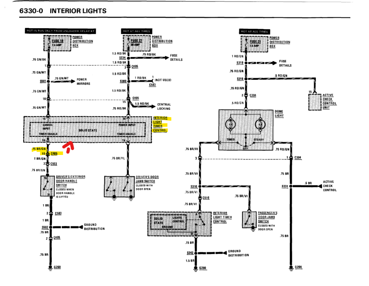

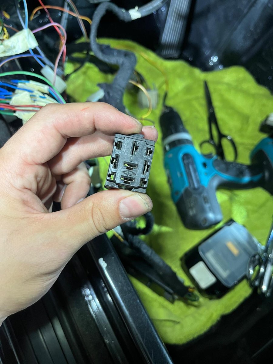

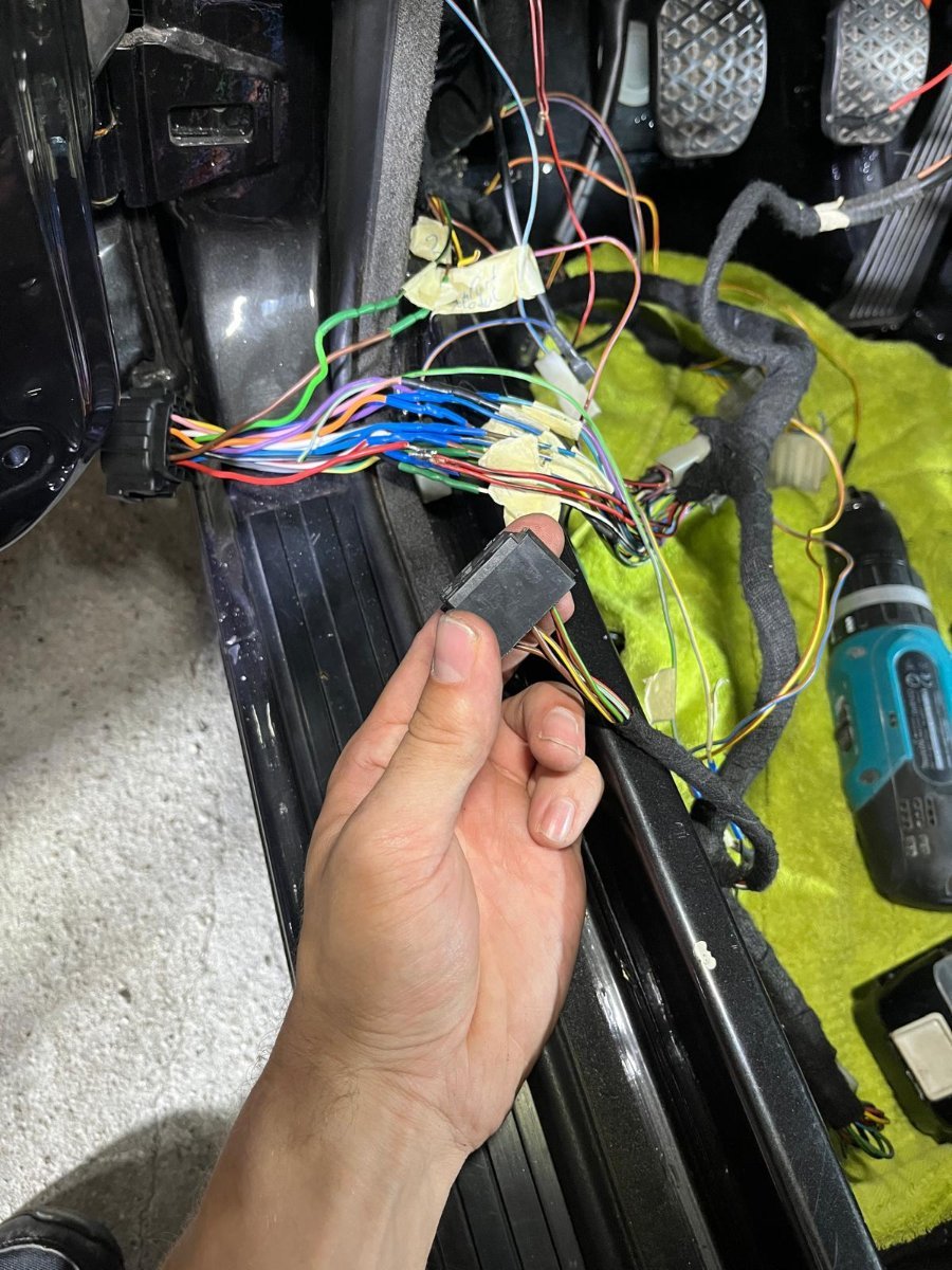

Mister Convertible Geschrieben: 13. Juli Autor #14 Meldung Teilen Geschrieben: 13. Juli Servus und es geht weiter. Wofür ist dieser Steckplatz ? Ist direkt mit dem Türstecker verbunden. Da der Türstecker ohne mein Wissen gegen einen universellen Stecker ausgetauscht wurde will ich dabei das zurückzubauen. Wenn ich den Schaltplan richtig verstehe müsste das der Steckplatz für das Relais der Innenlichtverzögerung sein ? Die Kabelfarbe und der Streckplatz des Pins passen. Ganz sicher bin ich mir aber nicht. Ob das jemals belegt war müsste ich die Glaskugel fragen. Dafür war das Auto zu lange weg. Habe den neuen Stecker (Bild 3) aus einem anderen Kabelbaum herausgetrennt. Zitieren Link zu diesem Kommentar https://e30-talk.com/topic/212200-wohin-geh%C3%B6rt-denn-dieses-zeug/#findComment-1871366 Auf anderen Seiten teilen Weitere Optionen zum teilen...
Janosch Geschrieben: 13. Juli #15 Meldung Teilen Geschrieben: 13. Juli (bearbeitet) Der sollte für das für das Relais der Innenlichtverzögerung sein und gehört zusammen mit dem ZV Steuergerät auf ein dreieckiges Blech in die A-Säule unter den linken Lautsprecher im Fußraum. und noch zwei Fotos aus ebay: https://www.ebay.com/itm/286978646471 wo Die Kabelfarben und der Stecker besser zu erkennen sind. Bearbeitet: 13. Juli von Janosch Zitieren Das Leben ist wie ein Spiel: Mal verliert man und mal gewinnen die Anderen! Link zu diesem Kommentar https://e30-talk.com/topic/212200-wohin-geh%C3%B6rt-denn-dieses-zeug/#findComment-1871374 Auf anderen Seiten teilen Weitere Optionen zum teilen...
Mister Convertible Geschrieben: 13. Juli Autor #16 Meldung Teilen Geschrieben: 13. Juli Janosch du bist mein Held. Danke dir 😁 Zitieren Link zu diesem Kommentar https://e30-talk.com/topic/212200-wohin-geh%C3%B6rt-denn-dieses-zeug/#findComment-1871428 Auf anderen Seiten teilen Weitere Optionen zum teilen...
