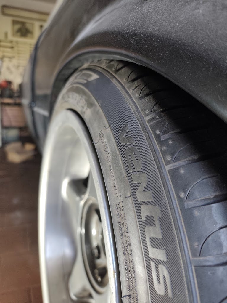

vokuhila Geschrieben: 2. Juni #8 Meldung Teilen Geschrieben: 2. Juni nicht unbedingt, man muss es im Einzelfall ausprobieren also aufbocken, Stabi abschrauben, Federn rausnehmen und dann Rad dran und per Hand einfedern und schauen ob es geht und wo etwas angepasst werden muss Reifen fallen trotz gleicher Abmessung je nach Hersteller verschieden breit aus, haben abweichende Flankenkonturen und dann kommt es noch auf die Karosse selbst an, da gibt es auch Toleranzen, oft ist es links und rechts unterschiedlich 9x16 ET15 mit 225/45 ist normalerweise mit verhältnismäßig wenig Nacharbeit so unterzubringen, dass ausreichend Federweg bis zum Begrenzer bleibt Zitieren Brand Mauer Wagen Link zu diesem Kommentar https://e30-talk.com/topic/212177-brock-b1-federn-eibach-pro-kit/#findComment-1869476 Auf anderen Seiten teilen Weitere Optionen zum teilen...
Gsxrfun Geschrieben: 4. August Autor #9 Meldung Teilen Geschrieben: 4. August Tja, das passt nicht ohne Modifikationen. Ich gebe das Brock-B1-Projekt mit 9J-Felgen an der Hinterachse auf. Die einzige Möglichkeit besteht darin, auch hinten 7,5x16-Felgen zu montieren, doch dadurch würde der Effekt verloren gehen. Zitieren Link zu diesem Kommentar https://e30-talk.com/topic/212177-brock-b1-federn-eibach-pro-kit/#findComment-1872422 Auf anderen Seiten teilen Weitere Optionen zum teilen...
Jupp2 Geschrieben: 4. August #10 Meldung Teilen Geschrieben: 4. August (bearbeitet) Kommt schwer auf die ET an... fahre 7,5 et20 mit 215/45ger und 8mm Spurplatte. Ohne Anpassung war bei mir auch keine Chance. Aber ohne Platte steht das Rad hinten tiefer drin als vorne. Und DAS sieht in meinen Augen definitiv nicht gut aus. Ps: Aber man sieht, dass die Kante tatsächlich nicht umgelegt ist. Also bei Cabrio anscheinend doch nicht immer umgelegt ab Werk. Edit: Aber du kannst ja mal eine Vordere Felge hinten dran machen, Stabi und Federn raus und dann mit der Hand einfedern. (So wie es oben schon empfohlen wurde) Dann siehst du ja, ob es passt. Bearbeitet: 4. August von Jupp2 Zitieren Gruß Jochen Link zu diesem Kommentar https://e30-talk.com/topic/212177-brock-b1-federn-eibach-pro-kit/#findComment-1872457 Auf anderen Seiten teilen Weitere Optionen zum teilen...

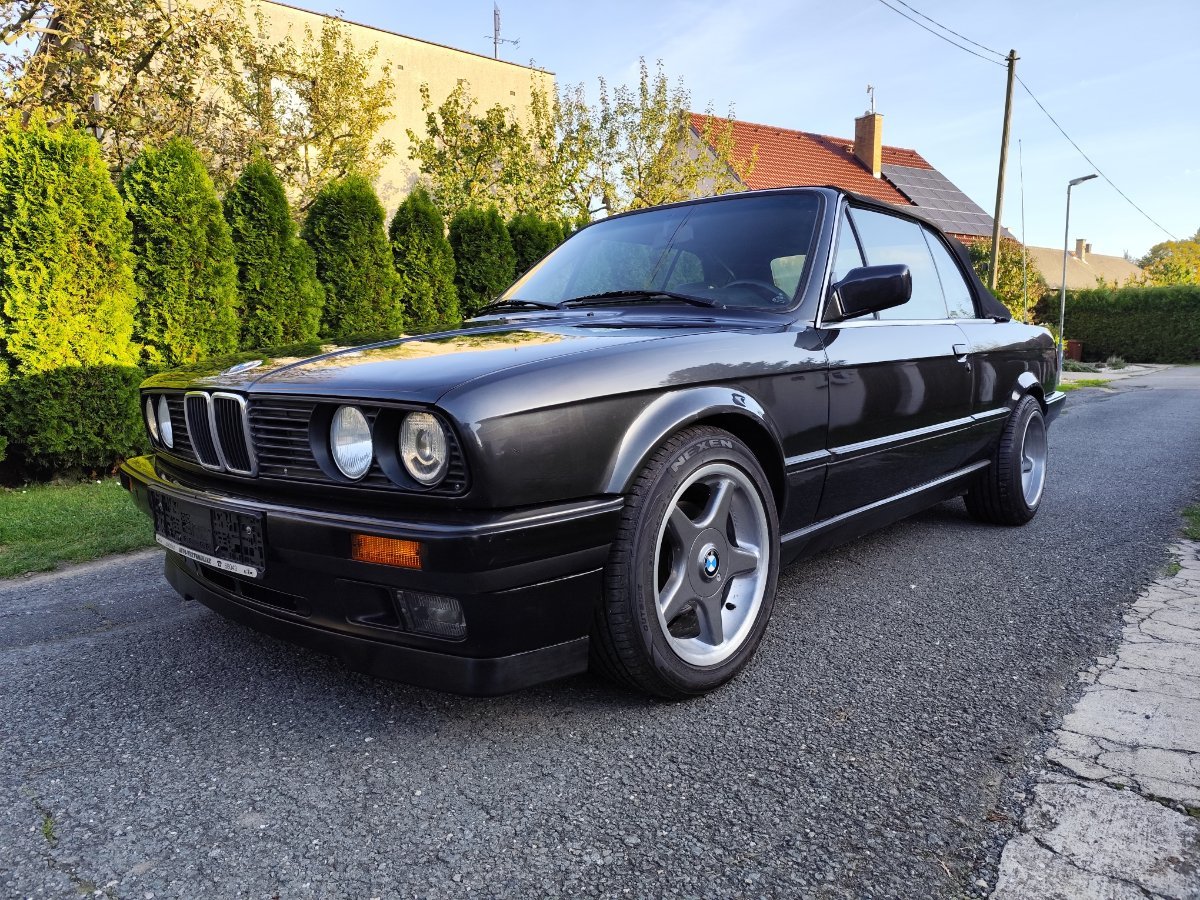

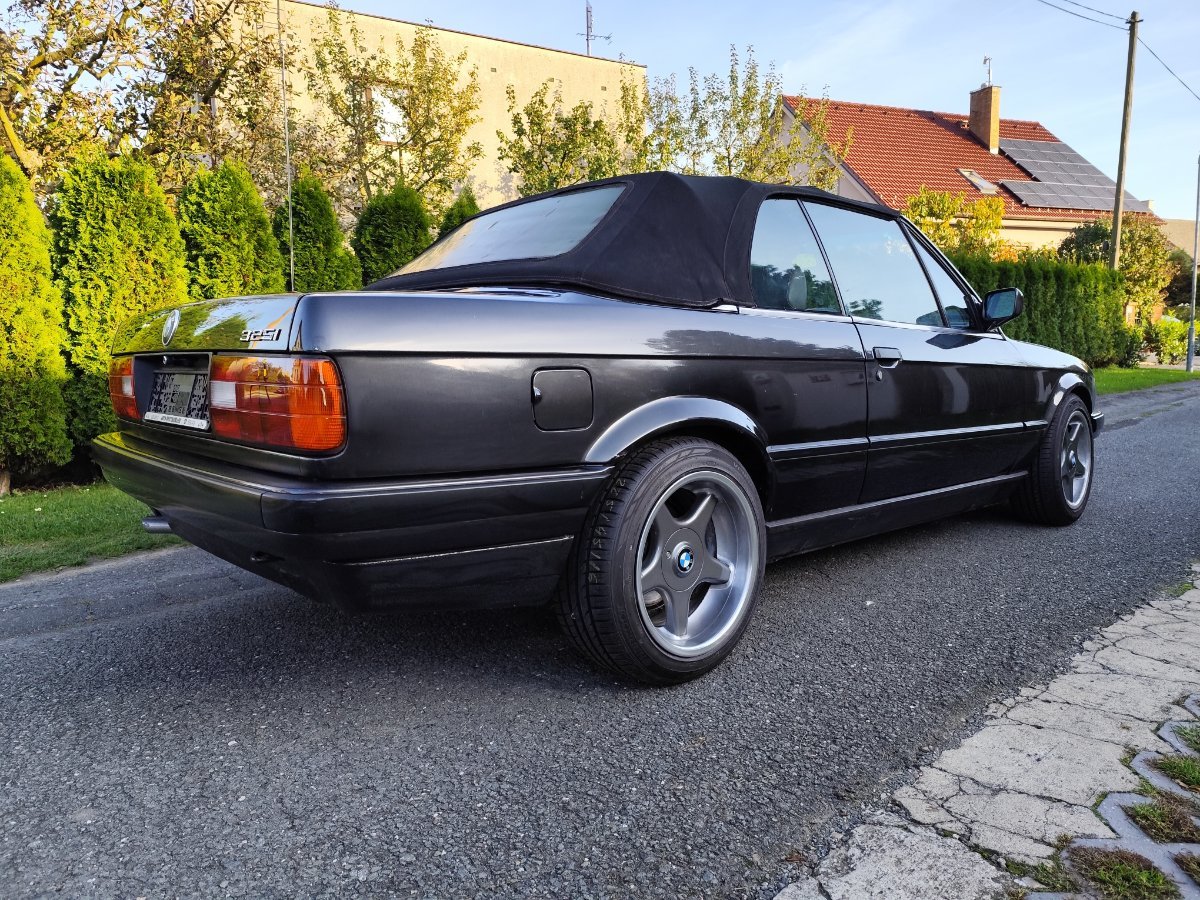

Gsxrfun Geschrieben: 4. August Autor #13 Meldung Teilen Geschrieben: 4. August Wir haben neue hintere Radläufe montiert. Heute habe ich versucht, die vorderen Brock-B1-Felgen (7,5x16 ET25) an der Hinterachse zu montieren; das ist problemlos möglich und erfordert keine Änderungen. Jetzt muss ich noch zwei 7,5x16-Felgen finden – entweder zum Kauf oder im Tausch gegen meine beiden 9x16-ET15-Felgen. Zitieren Link zu diesem Kommentar https://e30-talk.com/topic/212177-brock-b1-federn-eibach-pro-kit/#findComment-1872466 Auf anderen Seiten teilen Weitere Optionen zum teilen...
Gsxrfun Geschrieben: 4. August Autor #14 Meldung Teilen Geschrieben: 4. August am vor 1 Stunde schrieb ripeete: Možná opraveno s díly z limuzíny? Hat das Cabrio ab Werk umgelegte Radläufe? Ich dachte, das hätte jemand selbst gemacht, denn als ich das Auto kaufte, waren vier Remotec-Felgen (9x16 ET15) montiert, aber die Radläufe waren stark verrostet. Für die Reparatur haben wir Radläufe vom Coupé verwendet. Zitieren Link zu diesem Kommentar https://e30-talk.com/topic/212177-brock-b1-federn-eibach-pro-kit/#findComment-1872467 Auf anderen Seiten teilen Weitere Optionen zum teilen...
luca Geschrieben: 4. August #15 Meldung Teilen Geschrieben: 4. August Hat das Cabrio ab Werk umgelegte Radläufe? Ich dachte, das hätte jemand selbst gemacht, denn als ich das Auto kaufte, waren vier Remotec-Felgen (9x16 ET15) montiert, aber die Radläufe waren stark verrostet. Für die Reparatur haben wir Radläufe vom Coupé verwendet. Mein Cabrio Bj 88 hat ab Werk angelegte Kanten. Gesendet von meinem SM-A600FN mit Tapatalk Zitieren Link zu diesem Kommentar https://e30-talk.com/topic/212177-brock-b1-federn-eibach-pro-kit/#findComment-1872468 Auf anderen Seiten teilen Weitere Optionen zum teilen...
ripeete Geschrieben: 5. August #16 Meldung Teilen Geschrieben: 5. August am vor 8 Stunden schrieb Gsxrfun: Hat das Cabrio ab Werk umgelegte Radläufe? Nach meinem kenntnistand ja, alle. Zitieren Link zu diesem Kommentar https://e30-talk.com/topic/212177-brock-b1-federn-eibach-pro-kit/#findComment-1872475 Auf anderen Seiten teilen Weitere Optionen zum teilen...
Scheineiliger Geschrieben: 5. August #17 Meldung Teilen Geschrieben: 5. August (bearbeitet) am vor 9 Stunden schrieb Gsxrfun: versucht, die vorderen Brock-B1-Felgen (7,5x16 ET25) an der Hinterachse zu montieren; das ist problemlos möglich und erfordert keine Änderungen. Jetzt muss ich noch zwei 7,5x16-Felgen finden…. Sieht besser aus, optisch viel schlanker als diese Mischbereifung. Außerdem läuft das Auto in fast jede Spurrille… Mein erstes Cabrio hatte einen Satz Borbet in diesem Format. Beim vFL steht das Heck so hoch.. Geschmacksache Bearbeitet: 5. August von Scheineiliger Zitieren Link zu diesem Kommentar https://e30-talk.com/topic/212177-brock-b1-federn-eibach-pro-kit/#findComment-1872476 Auf anderen Seiten teilen Weitere Optionen zum teilen...
