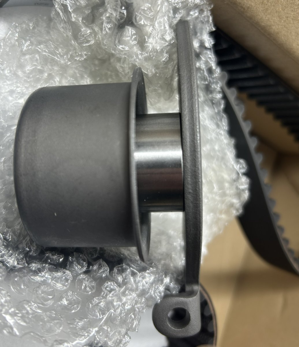

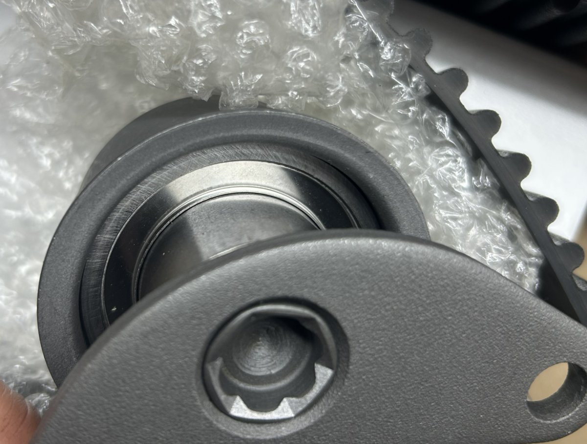

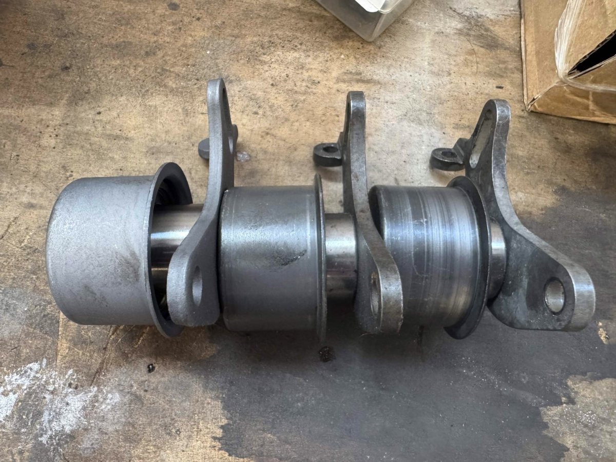

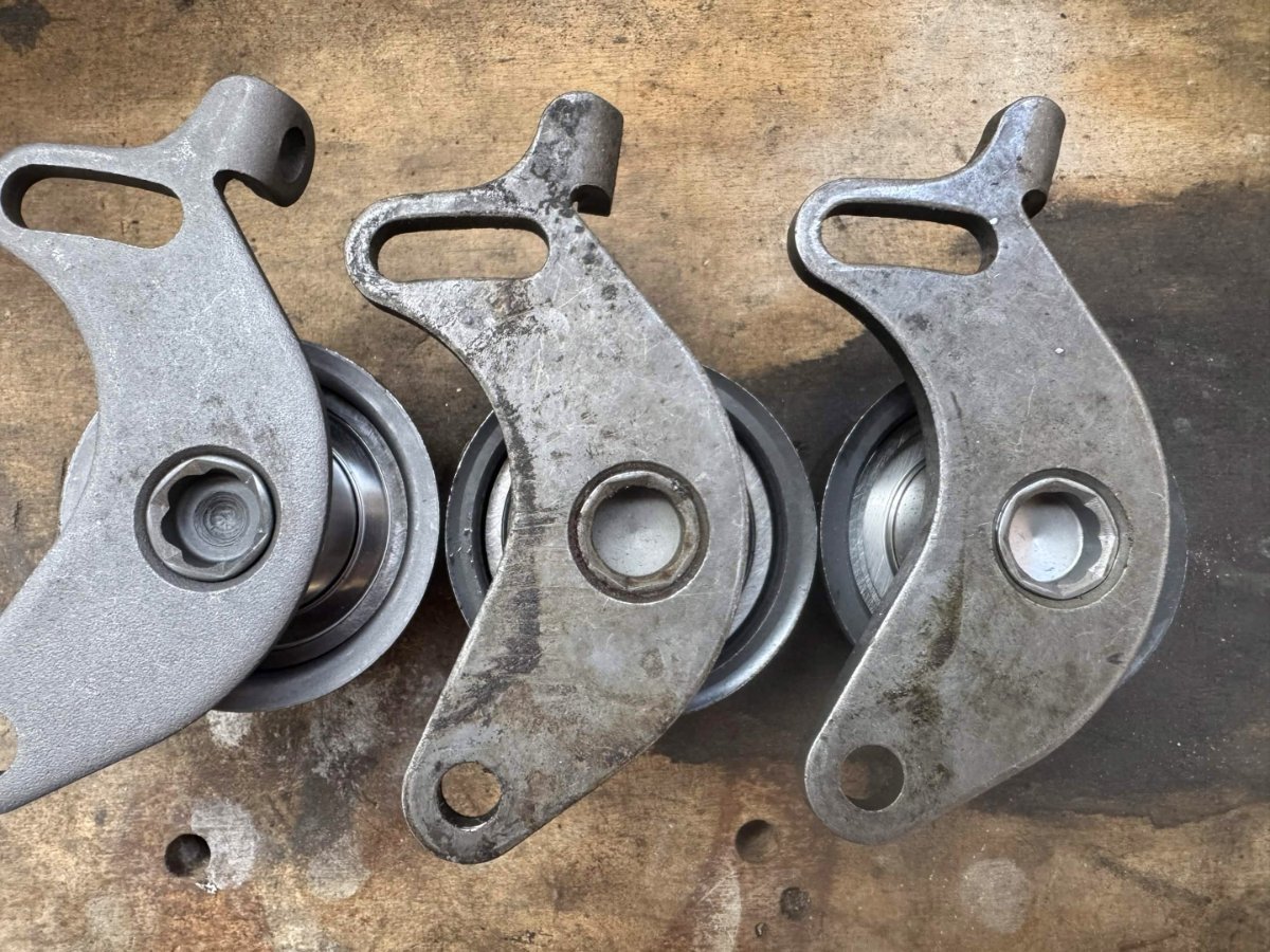

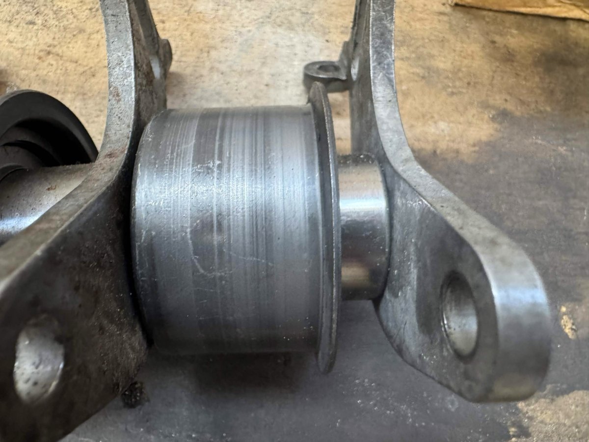

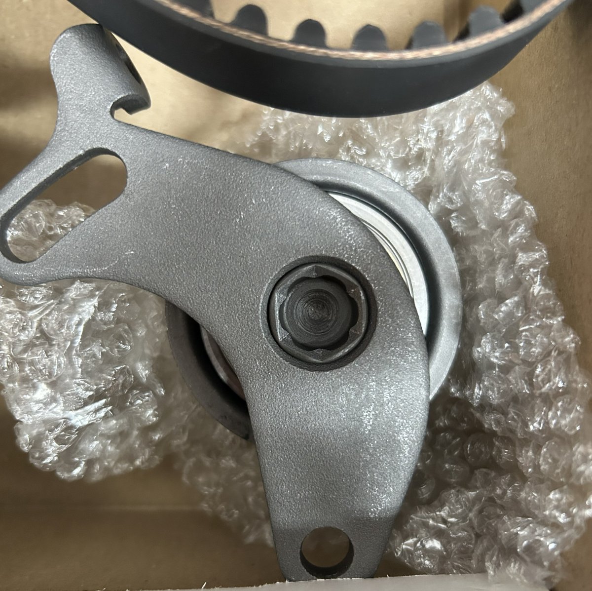

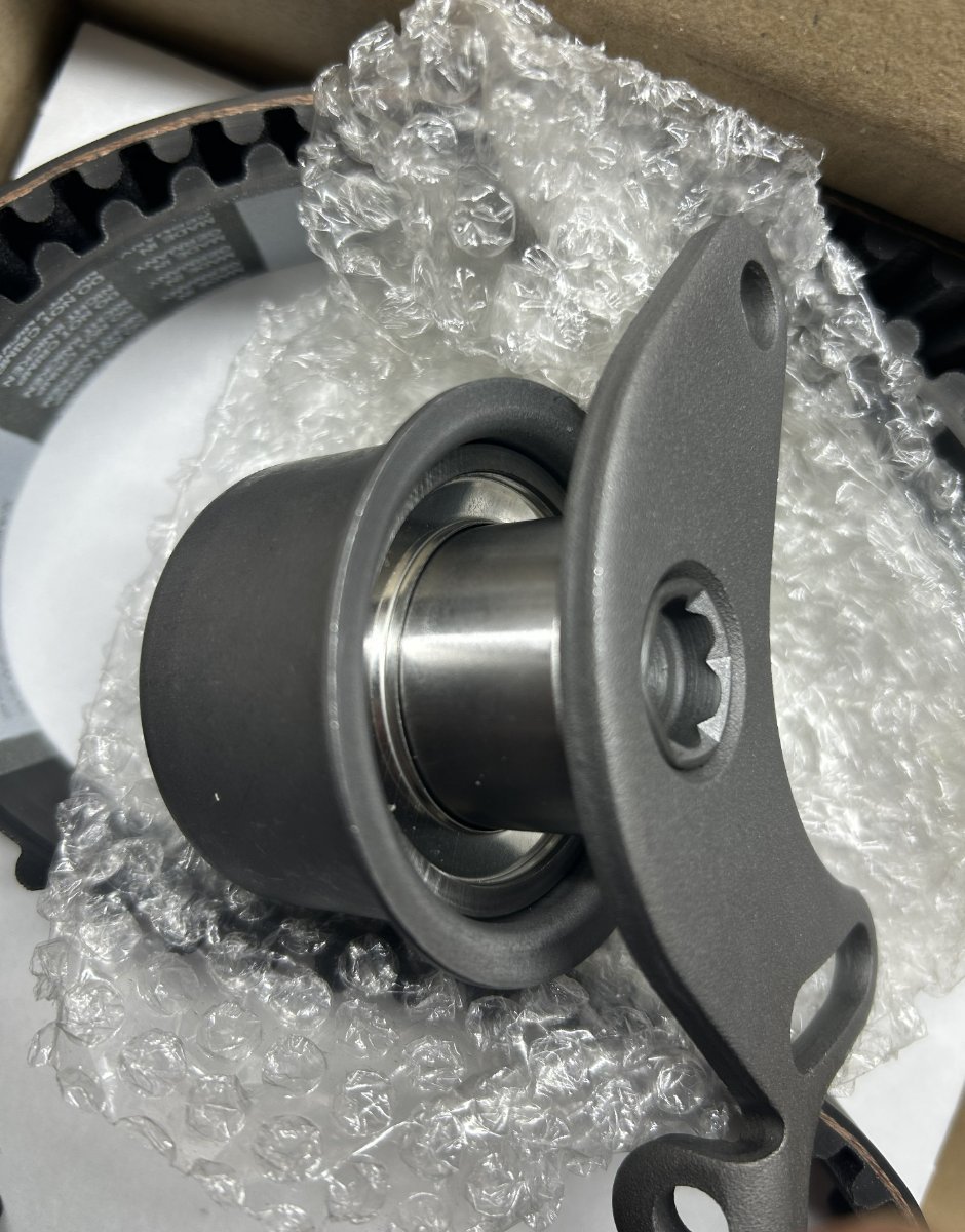

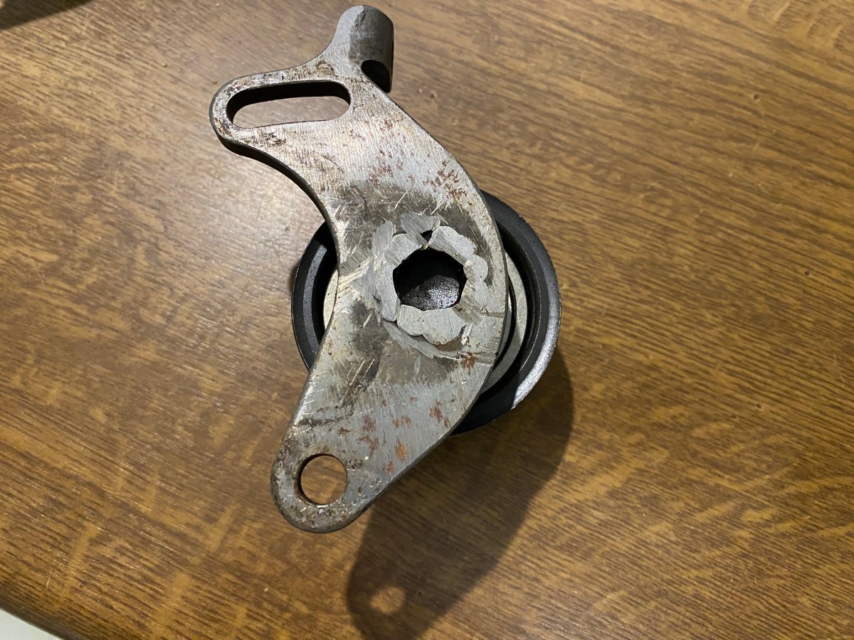

da gibt es doch irgendwo ein Video, wie die Spannrolle sich trotz der Verstemmung im Halter bewegt.
Könnte mich da auch für die Sicherung mit Schweißpunkten entscheiden.
Aber prüfen, ob die Rolle rechtwinklig steht und das die Schweißpunkte nicht überstehen, so das der Halter auch sauber am Block anliegt.
