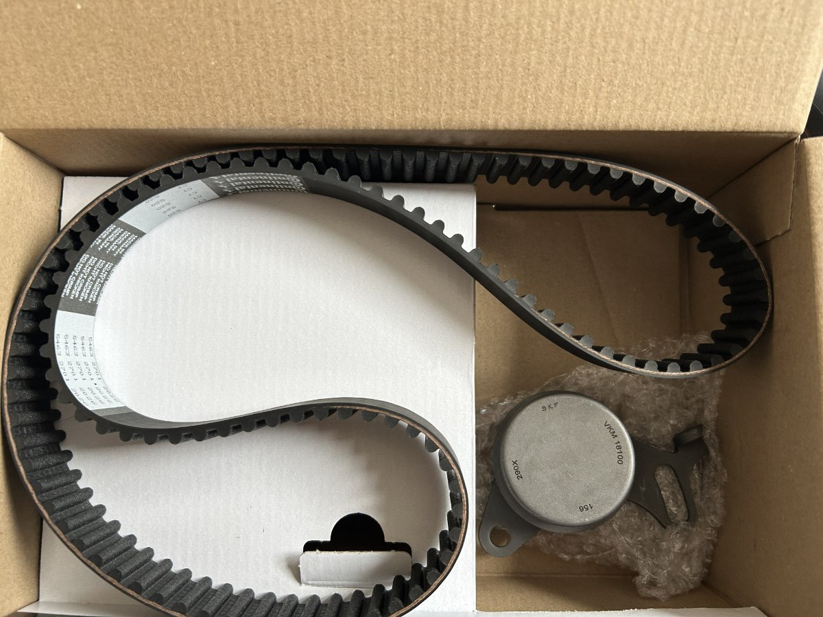

Janosch Geschrieben: 16. April #17 Meldung Teilen Geschrieben: 16. April Ich habe heute ein Conti Zahnriemen Kit CT 520 K1 bekommen (über Amazon gekauft). Da war eine Spannrolle von SKF drin. Die packen wahrscheinlich das in den Karton was gerade da ist. Zitieren Das Leben ist wie ein Spiel: Mal verliert man und mal gewinnen die Anderen! Link zu diesem Kommentar https://e30-talk.com/topic/212079-seltsames-ger%C3%A4usch-nach-zahnriemenwechsel/#findComment-1866485 Auf anderen Seiten teilen Weitere Optionen zum teilen...

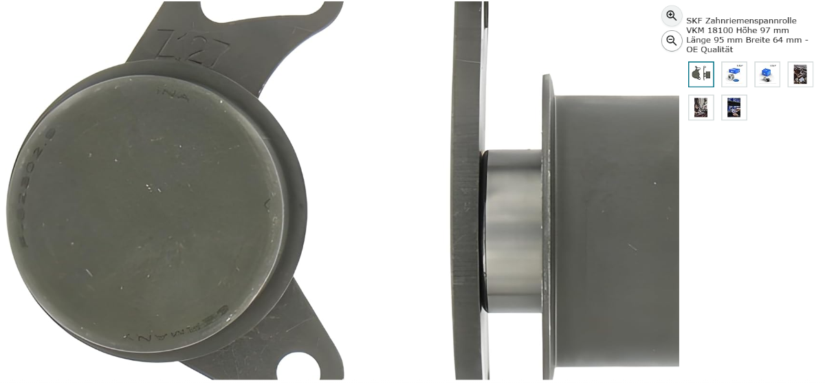

Janosch Geschrieben: 16. April #18 Meldung Teilen Geschrieben: 16. April (bearbeitet) Wenn ich auf den Link von BMW e30 Fan Diese Seite durchsuchen klicke: Dann kommt das hier: und wenn ich das Bild dann vergrößere steht auf der vermeintlichen SKF Spannrolle INA drauf: Bearbeitet: 16. April von Janosch Zitieren Das Leben ist wie ein Spiel: Mal verliert man und mal gewinnen die Anderen! Link zu diesem Kommentar https://e30-talk.com/topic/212079-seltsames-ger%C3%A4usch-nach-zahnriemenwechsel/#findComment-1866486 Auf anderen Seiten teilen Weitere Optionen zum teilen...

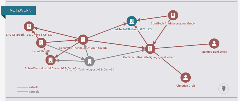

Jules228 Geschrieben: 16. April #19 Meldung Teilen Geschrieben: 16. April Komisch, denn ich hatte die Information, dass INA zu Conti gehört. Dass die dann da Spannrollen von Mitbewerbern rein packen, kommt bestimmt nur in Ausnahmen vor. Zitieren Fahrfreude ist die schönste Freude! Link zu diesem Kommentar https://e30-talk.com/topic/212079-seltsames-ger%C3%A4usch-nach-zahnriemenwechsel/#findComment-1866488 Auf anderen Seiten teilen Weitere Optionen zum teilen...
325i VFL Geschrieben: 16. April #20 Meldung Teilen Geschrieben: 16. April @Janosch wie ist die SKF Rolle am Halter befestigt? Kannst du bitte ein Bild einstellen? Danke Jürgen Zitieren Link zu diesem Kommentar https://e30-talk.com/topic/212079-seltsames-ger%C3%A4usch-nach-zahnriemenwechsel/#findComment-1866498 Auf anderen Seiten teilen Weitere Optionen zum teilen...
Janosch Geschrieben: 18. April #21 Meldung Teilen Geschrieben: 18. April So: Zitieren Das Leben ist wie ein Spiel: Mal verliert man und mal gewinnen die Anderen! Link zu diesem Kommentar https://e30-talk.com/topic/212079-seltsames-ger%C3%A4usch-nach-zahnriemenwechsel/#findComment-1866697 Auf anderen Seiten teilen Weitere Optionen zum teilen...
vokuhila Geschrieben: 18. April #22 Meldung Teilen Geschrieben: 18. April am vor 40 Minuten schrieb Janosch: So ..... sieht man leider nicht den Durchmesser vom Fuß der Rolle Zitieren Link zu diesem Kommentar https://e30-talk.com/topic/212079-seltsames-ger%C3%A4usch-nach-zahnriemenwechsel/#findComment-1866700 Auf anderen Seiten teilen Weitere Optionen zum teilen...
BMW e30 Fan Geschrieben: 18. April #23 Meldung Teilen Geschrieben: 18. April also wenn du einen Conti Kit kaufen solltest bekommst eine Wundertüte , niemand weiß was wirklich was drin steckt INA oder SKF ! Conti ZR ist klar. Dann evtl. auf Nr. Sicher gehen und alles einzeln kaufen ! Zitieren Link zu diesem Kommentar https://e30-talk.com/topic/212079-seltsames-ger%C3%A4usch-nach-zahnriemenwechsel/#findComment-1866701 Auf anderen Seiten teilen Weitere Optionen zum teilen...
