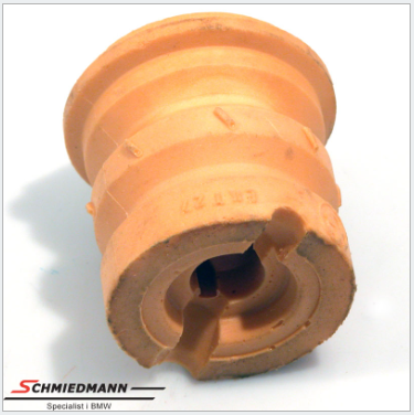

Janosch Geschrieben: 9. April #1 Meldung Teilen Geschrieben: 9. April (bearbeitet) Ich war heute mit dem Cabrio beim TÜV. Eigentlich alles OK. Er hat mich aber auf die total zerbröselten Zusatzdämpfer vorn hingewiesen. Die Teile haben gerade mal 10 Jahre durchgehalten. Auch wenn die jetzt nicht Super wichtig sind, gibt es da eine Lösung diese zu erneuern ohne die Federbeine komplett zu zerlegen? Bearbeitet: 9. April von Janosch Zitieren Das Leben ist wie ein Spiel: Mal verliert man und mal gewinnen die Anderen! Link zu diesem Kommentar https://e30-talk.com/topic/212068-zusatzd%C3%A4mpfer-vorn-zerbr%C3%B6selt-artikel-nr-10139791/ Auf anderen Seiten teilen Weitere Optionen zum teilen...
Scheineiliger Geschrieben: 9. April #2 Meldung Teilen Geschrieben: 9. April Klar… schnipp-schnapp… längs auf einer Seite aufgeschnitten… Kabelbinder… Zitieren Link zu diesem Kommentar https://e30-talk.com/topic/212068-zusatzd%C3%A4mpfer-vorn-zerbr%C3%B6selt-artikel-nr-10139791/#findComment-1865857 Auf anderen Seiten teilen Weitere Optionen zum teilen...
MartinE30 Geschrieben: 9. April #3 Meldung Teilen Geschrieben: 9. April am vor 1 Minute schrieb Scheineiliger: Klar… schnipp-schnapp… längs auf einer Seite aufgeschnitten… Kabelbinder… lässt sich sowas überhaupt soweit aufbiegen, dass man es um bzw. über die Stange bekommt? Hab das als rechte harte Dinger in Erinnerung. Bei einem sauberen Schnitt würde ich auch eher an einen sehr guten Kleber denken, als an Kabelbinder, die TÜVs absolute Favoriten sind. Zitieren Link zu diesem Kommentar https://e30-talk.com/topic/212068-zusatzd%C3%A4mpfer-vorn-zerbr%C3%B6selt-artikel-nr-10139791/#findComment-1865858 Auf anderen Seiten teilen Weitere Optionen zum teilen...
ripeete Geschrieben: 9. April #4 Meldung Teilen Geschrieben: 9. April am vor einer Stunde schrieb MartinE30: Hab das als rechte harte Dinger in Erinnerung. Nö. Eher schaumartig. Zitieren Link zu diesem Kommentar https://e30-talk.com/topic/212068-zusatzd%C3%A4mpfer-vorn-zerbr%C3%B6selt-artikel-nr-10139791/#findComment-1865864 Auf anderen Seiten teilen Weitere Optionen zum teilen...
ripeete Geschrieben: 9. April #5 Meldung Teilen Geschrieben: 9. April am vor einer Stunde schrieb Janosch: Auch wenn die jetzt nicht Super wichtig sind, gibt es da eine Lösung diese zu erneuern ohne die Federbeine komplett zu zerlegen? Selbst wenn du mit aufschlitzen die gummis auf die kolbenstange bekommst, bezweifle ich sehr stark, dass du den kragen in das schutzrohr einfädeln kannst. Und das alles durch die federwindungen... Zitieren Link zu diesem Kommentar https://e30-talk.com/topic/212068-zusatzd%C3%A4mpfer-vorn-zerbr%C3%B6selt-artikel-nr-10139791/#findComment-1865865 Auf anderen Seiten teilen Weitere Optionen zum teilen...
OO--II--OO Geschrieben: 9. April #6 Meldung Teilen Geschrieben: 9. April (bearbeitet) am vor 1 Stunde schrieb Scheineiliger: Klar… schnipp-schnapp… längs auf einer Seite aufgeschnitten… Kabelbinder… und dazu auch noch "klebt + dichtet" auf die Stoßstellen ---> doppelt gemoppelt hält besser. Stoßstelle nach innen, is klar Oder den/die Kabelbinder nur in der Trockenphase der Klebemasse draufmachen, nicht daß der TÜV draufkommt und rummault, daß/weil der Gummi zerschnippelt wurde. Aber wenn's nur ein Hinweis war und du deine Plakette schon hast, die Kabelbinder natürlich drauflassen. (oder dann einfach so lassen, und erst beim Stoßdämpferwechsel mitmachen. Oder fährst gern wilde Offroadtouren damit ?) am vor 23 Minuten schrieb ripeete: Selbst wenn du mit aufschlitzen die gummis auf die kolbenstange bekommst, bezweifle ich sehr stark, dass du den kragen in das schutzrohr einfädeln kannst. Und das alles durch die federwindungen... ...geht alles, wenn man nur will ! Soo kniffelig is das nu auch wieder nicht. Bearbeitet: 9. April von OO--II--OO Zitieren An alle Gläubigen der heiligen TIS-Bibel (insbesondere deren fundamentalistischen Eiferer): Wahrlich ich sage euch ---> es muß nicht unbedingt teuer und aufwendig sein, einen E30 am Leben zu halten, denn es führen auch noch andere Wege nach Rom (bzw. zu einem genauso gut funktionierendem Auto), daher können meine Beiträge durchaus + auch gewollt auch mal kosten- und zeitsparende Alternativrouten aufzeigen (auch wenn diese dann gern + abwertend oder gar warnend als "Pfusch" betitelt werden). Da hier aber anscheinend trotzdem einige erhöhten Puls wegen meiner Beiträge bekommen (haben), hier noch folgender Hinweis: Zu Risiken + Nebenwirkungen einfach mal Hirn einschalten und mit gesundem Menschenverstand über mein Geschriebenes nachdenken bzw. einfach nicht blind nachmachen. Oder fragen Sie vorher Mechaniker/Mechanikerin(nen) bzw. in der (BMW-) Apotheke Ihres geringsten Mißtrauens. Rust never sleeps ! (Neil Young, 1979) Benzinverbrauch: BMW - 3er - 318i touring E30 - Spritmonitor.de Link zu diesem Kommentar https://e30-talk.com/topic/212068-zusatzd%C3%A4mpfer-vorn-zerbr%C3%B6selt-artikel-nr-10139791/#findComment-1865866 Auf anderen Seiten teilen Weitere Optionen zum teilen...
esgey Geschrieben: 9. April #7 Meldung Teilen Geschrieben: 9. April Wenn Du ihn aufschnippelst, ist er quasi nutzlos, weil er dann seitlich ausweichen kann. Wenn Du heute welche kaufst, sind die nach kurzer Zeit wieder zerbröselt. Hab grad beim Fahrwerkswechsel meine 2 Jahre alten in zerbröselt vorgefunden. Wenn Deine ohne Tieferlegung zerbröselt sind, dann musst Du aber ganz schön tiefe Schlaglöcher mitgenommen haben...oder Deine Dämpfer sind schon wieder am schwächeln. Zitieren Aktuell suche ich: Lenkstockhebel aus Airbagfahrzeug mit BC2 oder Intensivreinigung Anbieten kann ich: Kabelsatz Sitzheizung, Kabelsatz E-Lüfter (Sonderwünsche möglich) Link zu diesem Kommentar https://e30-talk.com/topic/212068-zusatzd%C3%A4mpfer-vorn-zerbr%C3%B6selt-artikel-nr-10139791/#findComment-1865867 Auf anderen Seiten teilen Weitere Optionen zum teilen...

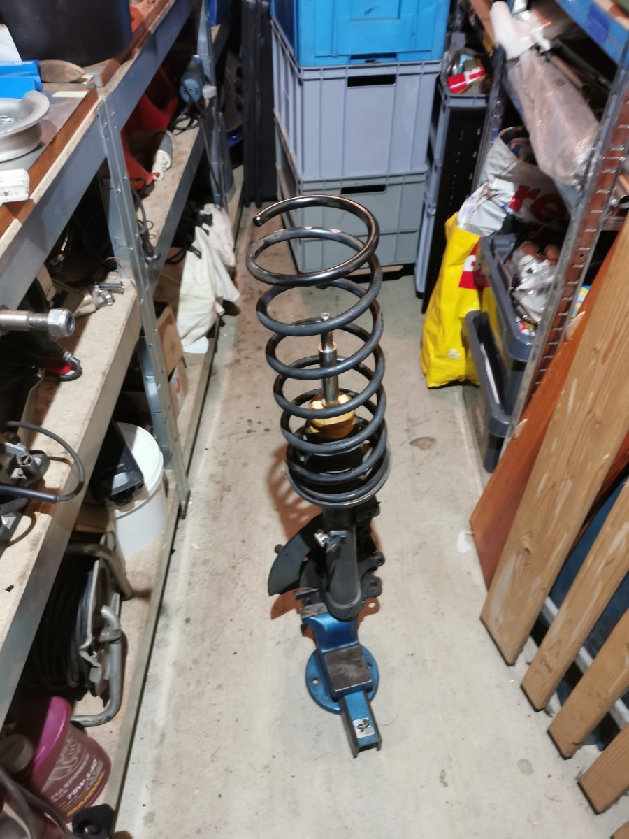

vokuhila Geschrieben: 9. April #8 Meldung Teilen Geschrieben: 9. April einfach "richtig" einbauen, nicht son Pfusch mit Kabelbindern also Federbein raus, die kurzen M3 Teile verbauen dann bröseln die wenigstens nur noch durch die böse böse Umwelt und nicht mehr weil sie ständig durchgeknetet werden Zitieren Achdung, dor Beidrach gann Resde vonn Ironie endhaldn. Bei Unfordräschlischkeedn nemmse Medigamende odor gehnse ma zom Zischador. Link zu diesem Kommentar https://e30-talk.com/topic/212068-zusatzd%C3%A4mpfer-vorn-zerbr%C3%B6selt-artikel-nr-10139791/#findComment-1865876 Auf anderen Seiten teilen Weitere Optionen zum teilen...
Scheineiliger Geschrieben: 9. April #9 Meldung Teilen Geschrieben: 9. April Vorne ist schon etwas mehr Arbeit… Zitieren Link zu diesem Kommentar https://e30-talk.com/topic/212068-zusatzd%C3%A4mpfer-vorn-zerbr%C3%B6selt-artikel-nr-10139791/#findComment-1865891 Auf anderen Seiten teilen Weitere Optionen zum teilen...
esgey Geschrieben: 9. April #10 Meldung Teilen Geschrieben: 9. April Man kann sie natürlich auch weg lassen, wenn man eh schon "Pfusch" in der engeren Auswahl hat. Restlos entfernen das Ganze samt Staubschutzrohr. Bei einem Cabrio sehe ich das nicht so kritisch, wie bei einer Winter-Schlurre. Da ich die Arbeit gerade hinter mir habe und weiß, was dafür notwendig ist, kann ich das durchaus nachvollziehen, dass der TE diese Arbeit (erstmal) scheut. Zitieren Aktuell suche ich: Lenkstockhebel aus Airbagfahrzeug mit BC2 oder Intensivreinigung Anbieten kann ich: Kabelsatz Sitzheizung, Kabelsatz E-Lüfter (Sonderwünsche möglich) Link zu diesem Kommentar https://e30-talk.com/topic/212068-zusatzd%C3%A4mpfer-vorn-zerbr%C3%B6selt-artikel-nr-10139791/#findComment-1865893 Auf anderen Seiten teilen Weitere Optionen zum teilen...
Janosch Geschrieben: 10. April Autor #11 Meldung Teilen Geschrieben: 10. April (bearbeitet) am vor 22 Stunden schrieb esgey: Wenn Deine ohne Tieferlegung zerbröselt sind, dann musst Du aber ganz schön tiefe Schlaglöcher mitgenommen haben...oder Deine Dämpfer sind schon wieder am schwächeln. Außer M Fahrwerk ist da nichts tiefer. Sind jetzt halt gut 10 Jahre drin. Ich würde mal vermuten das es sich bei den Zusatzdämpfern um Polyurethan handelt. Das Zeug zerbröselt auch ohne mechanische Belastung wenn es älter wird. Bearbeitet: 10. April von Janosch Zitieren Das Leben ist wie ein Spiel: Mal verliert man und mal gewinnen die Anderen! Link zu diesem Kommentar https://e30-talk.com/topic/212068-zusatzd%C3%A4mpfer-vorn-zerbr%C3%B6selt-artikel-nr-10139791/#findComment-1865906 Auf anderen Seiten teilen Weitere Optionen zum teilen...
vokuhila Geschrieben: 10. April #12 Meldung Teilen Geschrieben: 10. April am vor 1 Stunde schrieb Janosch: Polyurethan ...... zerbröselt auch ohne mechanische Belastung im wenn es älter wird. das werden die Fans von PU Buchsen am Fahrwerk aber gerne hören Zitieren Achdung, dor Beidrach gann Resde vonn Ironie endhaldn. Bei Unfordräschlischkeedn nemmse Medigamende odor gehnse ma zom Zischador. Link zu diesem Kommentar https://e30-talk.com/topic/212068-zusatzd%C3%A4mpfer-vorn-zerbr%C3%B6selt-artikel-nr-10139791/#findComment-1865913 Auf anderen Seiten teilen Weitere Optionen zum teilen...
el_horst Geschrieben: 10. April #13 Meldung Teilen Geschrieben: 10. April Würde ich definitiv bald tauschen: mir hat's bei der Einfahrt auf eine Tankstelle wegen zerbröselter Zusatzdämpfer den Reifen in den Kotflügel geschlagen und eine BEschädigung verursacht. Ich bin mit stark engeschlagenen Vorderrädern zu schwungvoll (gar nicht mal sooo schnell) durch eine Abwasserrinne gefahren. Der "Trick" mit dem Aufschneiden, drüber ziehen und Einkleben ist wohl bei Z4-Fahrern der ersten Generationen sehr beliebt. Was davon zu halten ist, darf jeder selbst entscheiden. Zitieren Link zu diesem Kommentar https://e30-talk.com/topic/212068-zusatzd%C3%A4mpfer-vorn-zerbr%C3%B6selt-artikel-nr-10139791/#findComment-1865916 Auf anderen Seiten teilen Weitere Optionen zum teilen...
Mahathma Geschrieben: 10. April #14 Meldung Teilen Geschrieben: 10. April Ok. Die Dinger hatte ich vor 8 Jahren getauscht. Muss mal dringen nachschauen wie die aussehen An was ich mich noch erinnere, war die Problematik welche zu finden die wegen M-Täsch etwas kürzer waren. Welche ich damals gekauft habe weiß ich leider nicht mehr. Habe die aber mit Sicherheit aus dem Zubehör gekauft und nicht original. Ansonsten ist der Tausch halt etwas Arbeit. Blöd. Und man braucht zumindest einen Federspanner und Werkzeug für die Kugelköpfe auszudrücken. Mittlerweile habe ich sowas auch angeschafft. Hätte weniger Motivation... ...Aber trotzdem würde ich das Federbei zerlegen und den Puffer als Ganzes wechseln. Wie @el_horst gesagt hat: Wenn man die Dinger mal wirklich braucht und sie nicht funktionieren hat man uU Schaden. Bei zusammengebappten oder geknödelten Halbschalen mit elektrischen Strapsen? Wer weiß ob es in diesem Fall taugt. Zitieren Zitat Sandmann (http://www.sandmanns-welt.de/): Die Zeit ist zu knapp für langweilige Autos, Abende vor dem Fernseher oder schlechten Wein... Restlicher Fuhrpark: Saab 9-3 SC TTiD Aero + 9-5 SC 2.3t SE + 900 II Cabrio 2.3i; Mazda MX-5 NB; VW T4 TDI Multivan; Benz 200D/8 (Arbeitsvorrat) Link zu diesem Kommentar https://e30-talk.com/topic/212068-zusatzd%C3%A4mpfer-vorn-zerbr%C3%B6selt-artikel-nr-10139791/#findComment-1865922 Auf anderen Seiten teilen Weitere Optionen zum teilen...
