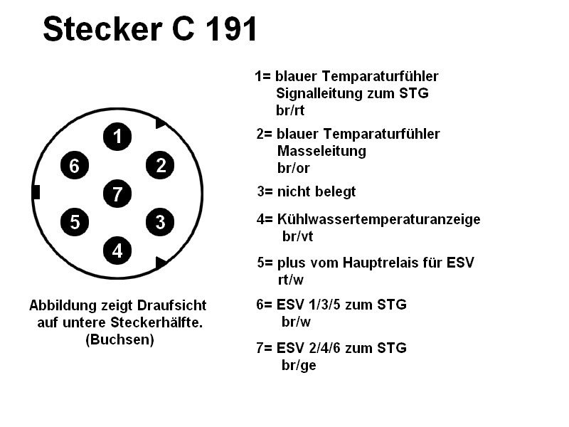

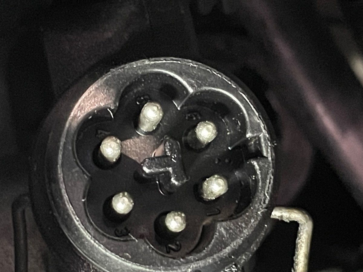

tim106 Geschrieben: 2. Mai Autor #42 Meldung Teilen Geschrieben: 2. Mai (bearbeitet) Ich bin noch auf folgendes Bild gestossen, jedoch sehe ich hier keinen Volllast, sowie Leerlaufschalter. Dies sollte jedoch auch Teil davon sein. Bearbeitet: 2. Mai von tim106 Zitieren Link zu diesem Kommentar https://e30-talk.com/topic/212034-problemsuche-e30-leerlauf-und-schubbetrieb/page/2/#findComment-1867761 Auf anderen Seiten teilen Weitere Optionen zum teilen...
ripeete Geschrieben: 2. Mai #43 Meldung Teilen Geschrieben: 2. Mai Wie früher schon erwähnt, dieser stecker ist ein anderer, der gern gammelnde bajonettstecker unter der ansaugbrücke. Zitieren Link zu diesem Kommentar https://e30-talk.com/topic/212034-problemsuche-e30-leerlauf-und-schubbetrieb/page/2/#findComment-1867762 Auf anderen Seiten teilen Weitere Optionen zum teilen...
Rara666 Geschrieben: 2. Mai #44 Meldung Teilen Geschrieben: 2. Mai Dein Fotostecker hat auch nur 6 Pin und eine Codierung in der Mitte damit er richtig zusammen gesteckt wird. Marco Zitieren Link zu diesem Kommentar https://e30-talk.com/topic/212034-problemsuche-e30-leerlauf-und-schubbetrieb/page/2/#findComment-1867765 Auf anderen Seiten teilen Weitere Optionen zum teilen...
tim106 Geschrieben: 2. Mai Autor #45 Meldung Teilen Geschrieben: 2. Mai Macht Sinn, leider bin ich sonst nicht fündig geworden. Mir ist auch schon aufgefallen, dass Nr 7 nicht vorhanden ist. Kennt jemand den korrekten Stecker und die Belegung? Zitieren Link zu diesem Kommentar https://e30-talk.com/topic/212034-problemsuche-e30-leerlauf-und-schubbetrieb/page/2/#findComment-1867771 Auf anderen Seiten teilen Weitere Optionen zum teilen...

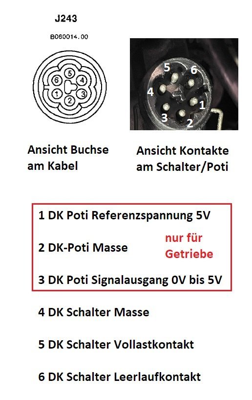

Beliebter Beitrag vokuhila Geschrieben: 2. Mai Beliebter Beitrag #46 Meldung Teilen Geschrieben: 2. Mai (bearbeitet) am vor 12 Stunden schrieb tim106: Wenn ich das richtig verstanden hab, ist ein DK-Poti statt DK-Schalter verbaut? nein das ist nicht ganz richtig, Du hast eine Kombination aus DK-Poti und DK-Schalter verbaut das sind zwei elektrisch voneinander unabhänge Teile, die zusammen in einem Gehäuse verbaut sind und nur von der gleichen Welle betätigt werden der DK-Schalter ist elektrisch nur mit der Motorsteuerung verbunden und wird auch nur für diese benötigt er hat die gleiche Funktion wie ein einfacher "nur DK Schalter" mit Leerlauf- und Vollastkontakt das DK-Poti war nur mit der Getriebsteuerung verbunden und wurde auch nur von dieser benötigt am vor 12 Stunden schrieb tim106: Gibt es eine Grafik, die die Pins definiert? in den US-Schaltplänen sind die Ansichten der Stecker zu sehen und in den zugehörigen Schaltplanseiten ist auch die Pinbelegung zu finden und weil unsere Schlaumeier hier im Forum mit der Belegung nicht helfen können und bestenfalls mit dem Hinweis aushelfen, dass Du schon irgendwie zwischen 6 und 7 Kontakten unterscheiden lernen solltest, mache ich das mal mit der Pinbelegung der Einfachheit halber habe ich es zusammengefasst und auf Sandkastenniveau gebracht die Pin-Nummern sind zwar eingegossen aber sicherheitshalber sind die in der Grafik nochmal größer eingezeichnet am vor 12 Stunden schrieb tim106: Ist es korrekt, die Messung mit abgezogenem Stecker, wie beim Bild, zu machen, oder misst man dann wieder nur Mist? an den Pins vom Schalter kannst Du den Schalter selbst messen ob es am Steuergerät auch so über den Stecker- und Kabelweg ankommt, kannst Du am am Steuergerät messen eine Möglichkeit ist die Durchgangsprüfung wie am Schalter selbst dazu musst Du den Stecker am Steuergerät abziehen und an den Pins im Stecker messen die DK-Schalter/Poti Kombination muss natürlich angesteckt sein Pin 52 ist der Leerlaufkontakt Pin 53 ist der Vollastkontakt Masse findest Du z.B. an Pin 2 , 14 , 19 , 24 bedeutet : bei Leerlauf muss es zwischen Pin 52 und Masse "piepsen" bzw. Null Ohm gemessen werden bei Vollast muss es zwischen Pin 53 und Masse "piepsen" bzw. Null Ohm gemessen werden im Teillastbereich darf es nicht "piepsen" bzw. sollte (nahezu) unendlich Ohm gemessen werden andere Möglichkeit ist es, die Spannung an den Pins vom Steuergerät zu messen dazu muss die Kappe vom Stecker ab um von der Rückseite an den Pin`s messen zu können das Aufmachen vom Stecker macht aber erst wirklich Sinn, wenn Du noch andere Spannungsmessungen machen willst z.B. LMM, Ansauglufttemperatursensor, Motortemperatursensor Bearbeitet: 2. Mai von vokuhila Zitieren Achdung, dor Beidrach gann Resde vonn Ironie endhaldn. Bei Unfordräschlischkeedn nemmse Medigamende odor gehnse ma zom Zischador. Link zu diesem Kommentar https://e30-talk.com/topic/212034-problemsuche-e30-leerlauf-und-schubbetrieb/page/2/#findComment-1867772 Auf anderen Seiten teilen Weitere Optionen zum teilen...
tim106 Geschrieben: 2. Mai Autor #47 Meldung Teilen Geschrieben: 2. Mai Genau so hatte ich mir eine Antwort erhoft. Einfach erklärt und somit auch für mich gut verständlich. Ich bin dankbar, dass du dir die Zeit nimmst für solche Antworten, sie machen das Schrauben als Anfänger deutlich einfacher. Danke vielmals. Ich werde mich wieder melden, wenn ich alles gemessen hab. Zitieren Link zu diesem Kommentar https://e30-talk.com/topic/212034-problemsuche-e30-leerlauf-und-schubbetrieb/page/2/#findComment-1867780 Auf anderen Seiten teilen Weitere Optionen zum teilen...
tim106 Geschrieben: 5. Mai Autor #48 Meldung Teilen Geschrieben: 5. Mai (bearbeitet) Kurzfassung meines Problems: Motor startet inzwischen besser, aber der Leerlauf im kalten Zustand ist noch unruhig. Nach 1–2 Minuten Fahrt läuft er normal, ich würde es aber gern perfekt haben. Messung DK-Schalter: Direkt am Schalter gemessen: LL & VL schalten sauber (0.00 bei Kontakt, sonst OL) Für mich wirkt der Schalter i.O. Am Steuergerät gemessen: Kein OL mehr, sondern durchgehend Verbindung LL-Pin: ca. 0.275 VL-Pin: 0.00 (egal ob Gas oder nicht) Erwartet hätte ich das gleiche Verhalten wie direkt am Schalter, kommt aber offenbar nicht richtig an. Ich bin kein Profi und habe die Messungen nach bestem Wissen gemacht, gut möglich, dass ich etwas übersehe oder falsch interpretiere. Frage: Sind meine Messungen so überhaupt aussagekräftig oder übersehe ich etwas IMG_0646.mov IMG_0642.mov Dann die zwei Videos zur Volllast: IMG_0650.mov IMG_0643.mov Bearbeitet: 8. Mai von tim106 Zitieren Link zu diesem Kommentar https://e30-talk.com/topic/212034-problemsuche-e30-leerlauf-und-schubbetrieb/page/2/#findComment-1867985 Auf anderen Seiten teilen Weitere Optionen zum teilen...
