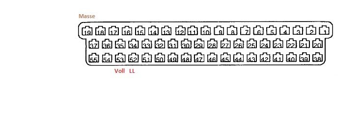

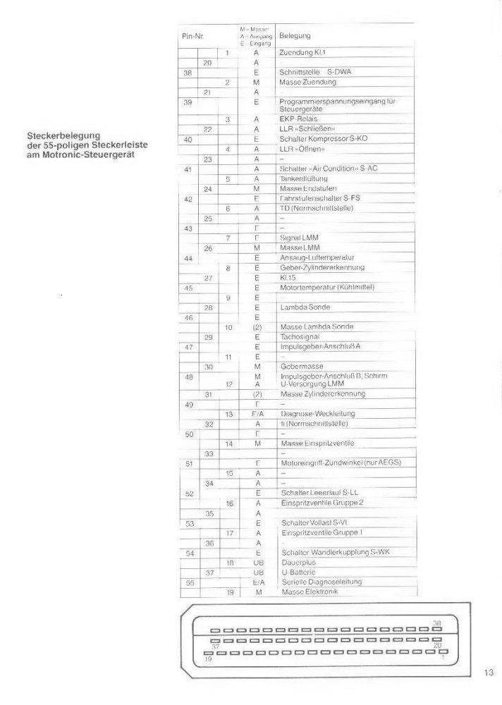

das hier ist die Pinbelegung vom Steuergerät
also wenn Du auf die Pins vom Steuergerät guckst, die Pins sind auch als flache Stifte dargestellt
die gleiche Belegung siehst Du wenn Du bei abgenommener Kappe auf die Rückseite der Pins im Steuergerätestecker guckst
wenn Du aber auf die Vorderseite der Pins im Steuergerätestecker guckst und dort messen willst, musst Du das gespiegelt sehen und zählen
also so hier

am vor 2 Stunden schrieb vokuhila:
wer misst misst Mist, ich sag es immer wieder
guck doch mal richtig auf die Pin-Nummern vom Stecker ;-) die stehen sogar drauf
also so hier

am Am 8.5.2026 um 11:48 schrieb vokuhila:
😅 Interessant, auf diese Idee wäre ich nicht gekommen.
Ich habe das Steuergerät heute nochmals ausgebaut und korrekt getestet: alles ist in Ordnung.
