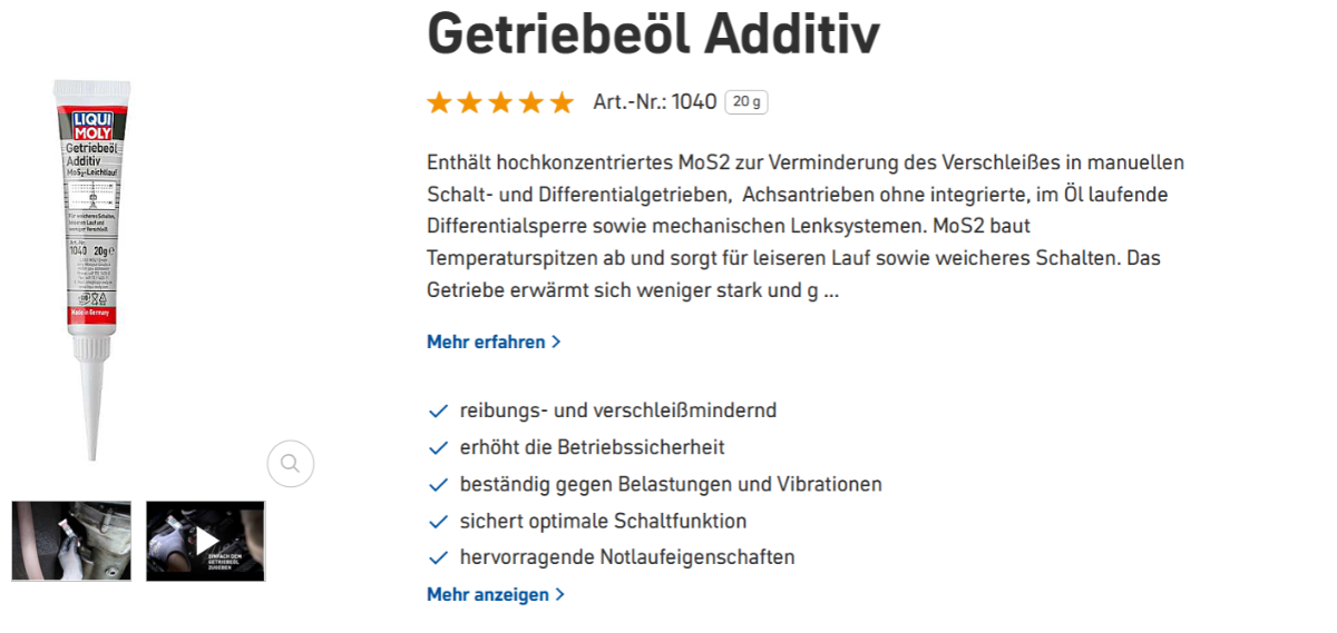

Janosch Geschrieben: 14. Februar #11 Meldung Teilen Geschrieben: 14. Februar Ich habe in das Differenzial meines Cabrios, mit ähnlicher Laufleistung, ein Additiv von Liqui Moly rein gemacht und seit dem ist es deutliche leiser. Kostenpunkt ca. 10,- € https://www.liqui-moly.com/de/de/getriebeoel-additiv-p000009.html#1040 Zitieren Das Leben ist wie ein Spiel: Mal verliert man und mal gewinnen die Anderen! Link zu diesem Kommentar https://e30-talk.com/topic/211937-bmw-e30-325i-cabrio-202000-km-problem-mein-hinterachsdifferential-singt/#findComment-1862262 Auf anderen Seiten teilen Weitere Optionen zum teilen...
OO--II--OO Geschrieben: 14. Februar #12 Meldung Teilen Geschrieben: 14. Februar Also meine Er"FAHR"ung(en): Wenn erstmal irgendwas "singt", isses eh schon zu spät. Hab auch schon (bei meinen und auch anderen Autos) etliche Mittelchen ausprobiert, hat alles nix gebracht. Ob's vorbeugend lebensverlängernd wirkt . . . is (mangels identischer Vergleichsmöglichkeit) nur sehr schwer zu sagen (auch wenn die firmeneigenen Testergebnisse natürlich immer was anderes sagen ) Zitieren Da hier anscheinend einige erhöhten Puls wegen meiner Beiträge bekommen (haben), hier noch folgender Hinweis: Zu Risiken + Nebenwirkungen einfach mal Hirn einschalten und mit gesundem Menschenverstand über mein Geschriebenes nachdenken bzw. einfach nicht blind nachmachen. Oder fragen Sie vorher Mechaniker/Mechanikerin(nen) bzw. in der (BMW-) Apotheke Ihres geringsten Mißtrauens. Rust never sleeps ! (Neil Young, 1979) Benzinverbrauch: BMW - 3er - 318i touring E30 - Spritmonitor.de Link zu diesem Kommentar https://e30-talk.com/topic/211937-bmw-e30-325i-cabrio-202000-km-problem-mein-hinterachsdifferential-singt/#findComment-1862270 Auf anderen Seiten teilen Weitere Optionen zum teilen...
lebeuhcsan13 Geschrieben: 14. Februar Autor #13 Meldung Teilen Geschrieben: 14. Februar am vor 1 Stunde schrieb Janosch: Ich habe in das Differenzial meines Cabrios, mit ähnlicher Laufleistung, ein Additiv von Liqui Moly rein gemacht und seit dem ist es deutliche leiser. Kostenpunkt ca. 10,- € https://www.liqui-moly.com/de/de/getriebeoel-additiv-p000009.html#1040 Hallo Janosch, vielen Dank für den Hinweis! werde das in meiner Werkstatt einfüllen lassen. Jetzt habe ich bei jeder Fahrt Angst, dass das Auto stehen bleibt; dann ist der Schaden noch viel größer.Bitte um Nachsicht, aber ich bin leider kein Profi; daher die Anfrage. Vielen Dank an alle! Stefan Zitieren Link zu diesem Kommentar https://e30-talk.com/topic/211937-bmw-e30-325i-cabrio-202000-km-problem-mein-hinterachsdifferential-singt/#findComment-1862271 Auf anderen Seiten teilen Weitere Optionen zum teilen...
MartinE30 Geschrieben: 14. Februar #14 Meldung Teilen Geschrieben: 14. Februar am vor 7 Minuten schrieb lebeuhcsan13: Hallo Janosch, vielen Dank für den Hinweis! werde das in meiner Werkstatt einfüllen lassen. Jetzt habe ich bei jeder Fahrt Angst, dass das Auto stehen bleibt; dann ist der Schaden noch viel größer.Bitte um Nachsicht, aber ich bin leider kein Profi; daher die Anfrage. Vielen Dank an alle! Stefan Wenn Du ohnehin zur Werkstatt fährst, dann lass gleich nen kompletten Ölwechsel beim Diff machen, insbesondere, wenn es noch die erste Füllung ab Werk ist (oder der letzte Ölwechsel auch schon wieder 15 Jahre her ist). Zitieren Link zu diesem Kommentar https://e30-talk.com/topic/211937-bmw-e30-325i-cabrio-202000-km-problem-mein-hinterachsdifferential-singt/#findComment-1862272 Auf anderen Seiten teilen Weitere Optionen zum teilen...
ripeete Geschrieben: 14. Februar #15 Meldung Teilen Geschrieben: 14. Februar am vor 1 Stunde schrieb lebeuhcsan13: werde das in meiner Werkstatt einfüllen lassen. Jetzt habe ich bei jeder Fahrt Angst, dass das Auto stehen bleibt; dann ist der Schaden noch viel größer. Kauf doch ein gebrauchtes diff... Lass es einbauen. Dann siehst du bald, ob es eine dauerhafte lösung ist, oder bloß eine zwischenlösung für die zeit der revision. Zitieren Link zu diesem Kommentar https://e30-talk.com/topic/211937-bmw-e30-325i-cabrio-202000-km-problem-mein-hinterachsdifferential-singt/#findComment-1862279 Auf anderen Seiten teilen Weitere Optionen zum teilen...
OO--II--OO Geschrieben: 14. Februar #16 Meldung Teilen Geschrieben: 14. Februar (bearbeitet) Na dann füll das mal ein und berichte, bin da ja auch immer neugierig. Oder (wegen nur 200.000 km) mal vorher abhorchen (mit Mechanikerstethoskop, nicht daß es nur singende Sägezahn-Reifen sind ) Mein Diff. damals hat fast 50.000 km lang gesungen (von 350.000 - 400.000), hab's erst getauscht, als es dann schon das Krachen anfing. Das gebrauchte fängt jetzt auch "schon" leise an (ok, hat insges. auch schon ü 400.000 km drauf...) ---> man muß also nicht gleich Angst haben. Aber Metallabrieb erhöht natürlich den Verschleiß an allen Teilen da drin ---> wenn man's wirklich aufarbeiten lassen möcht', dann lieber zügig handeln. Falls jemand in den nächsten 2 Jahren ein gebr. 3,45 hat (für günstig natürlich, das jetzige hatte 30 € gekostet) ---> würd ich nehmen ! (Lochabstände egal ---> hab für das jetzige eh schon Langlöcher in den Achsträger machen müssen) Bearbeitet: 14. Februar von OO--II--OO Zitieren Da hier anscheinend einige erhöhten Puls wegen meiner Beiträge bekommen (haben), hier noch folgender Hinweis: Zu Risiken + Nebenwirkungen einfach mal Hirn einschalten und mit gesundem Menschenverstand über mein Geschriebenes nachdenken bzw. einfach nicht blind nachmachen. Oder fragen Sie vorher Mechaniker/Mechanikerin(nen) bzw. in der (BMW-) Apotheke Ihres geringsten Mißtrauens. Rust never sleeps ! (Neil Young, 1979) Benzinverbrauch: BMW - 3er - 318i touring E30 - Spritmonitor.de Link zu diesem Kommentar https://e30-talk.com/topic/211937-bmw-e30-325i-cabrio-202000-km-problem-mein-hinterachsdifferential-singt/#findComment-1862280 Auf anderen Seiten teilen Weitere Optionen zum teilen...
