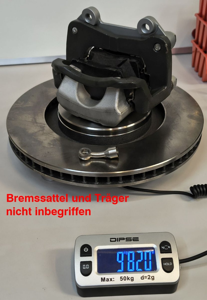

Höbber Geschrieben: 2. Januar #2 Meldung Teilen Geschrieben: 2. Januar Ich mach da mal Werbung. 296x25 mit Toyota Prius Sätteln. Hat keine 10 kg Gewicht und bremst sehr gut. Zitieren Verkaufe Repro-Bremsscheiben ø296x25 passend für den Alpina B6, VergleichsNr. 3411130. Link zu diesem Kommentar https://e30-talk.com/topic/211843-bremsen-upgrade-2026/#findComment-1859410 Auf anderen Seiten teilen Weitere Optionen zum teilen...
Christian R Geschrieben: 2. Januar Autor #3 Meldung Teilen Geschrieben: 2. Januar Ok, weniger Gewicht ist sicher gut. Wie verändert sich die Spur, ist es ohne Probleme eintragbar, harmoniert es mit dem Rest wenn ich alles original lasse und bremst es besser? Gerade weil ich ja kein abs habe ist es mir wichtig das es da Erfahrungen usw. gibt. Wäre blöd bei 180kmh auf der Bahn mal richtig bremsen zu müssen und dann passt was gar nicht… . Zitieren Link zu diesem Kommentar https://e30-talk.com/topic/211843-bremsen-upgrade-2026/#findComment-1859413 Auf anderen Seiten teilen Weitere Optionen zum teilen...

Höbber Geschrieben: 2. Januar #17 Meldung Teilen Geschrieben: 2. Januar Meine Anlage hat ein Gutachten, Spur ändert sich selbstverständlich nicht. Für die Alpinas in 16" braucht es auf jeden Fall Distanzplatten. Das ist der einzige Nachteil. Bei Interesse PN! Zitieren Verkaufe Repro-Bremsscheiben ø296x25 passend für den Alpina B6, VergleichsNr. 3411130. Link zu diesem Kommentar https://e30-talk.com/topic/211843-bremsen-upgrade-2026/#findComment-1859442 Auf anderen Seiten teilen Weitere Optionen zum teilen...
