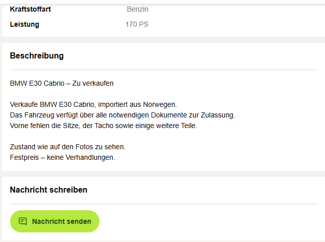

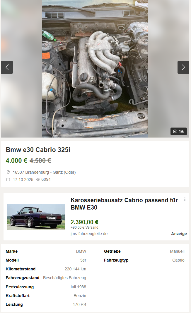

Laafer Geschrieben: 19. November #23 Meldung Teilen Geschrieben: 19. November (bearbeitet) Also ich würde sowas heute nur noch mit einem kompletten Schlachtauto machen, am besten auch mit Papieren, dann hat man auch weniger Stress beim Eintragen. Bmw e30 Cabrio 325i in Brandenburg - Gartz (Oder) | BMW 3er Gebrauchtwagen kaufen | kleinanzeigen.de Letzen Endes kann sowas dann jeder halbwegs versierte E30 Schrauber. Man baut einfach alles M20 spezifische aus dem Spender aus und in den Empfänger wieder ein. Was man alles revidiert/säubert/erneuert bleibt dann natürlich jedem selbst überlassen. Ob ich einen Motor der „in Ordnung“ ist, läuft und gute Kompressionswerte hat gleich komplett zerlegen würde, weiß ich nicht, ich habe in der Vergangenheit auch schon mal solche Motoren eingebaut, ohne sie komplett zu zerlegen. Zahnriemen, Wasserpumpe, versteht sich von selbst, bei manchen habe ich auch noch die Pleuellager gemacht und so eingebaut, andere eben komplett zerlegt, teilweise mit neuem Zylinderkopf bestückt etc. Es gab auch wilde Zeiten da hat man sowas einfach umgebaut, ohne irgendwas zu machen, nicht mal sauber, genau so sah das dann aus. Grundsätzlich aber glaube ich aber kommst du mit der Aktion teurer, wie wenn du dir gleich ein 325i Cabrio gekauft hättest. Ich hätte mich da zb. auch nie so auf die Kilometer versteift. Lieber auf den Zustand und was wurde schon gemacht/gewartet/revidiert wurde. Es gibt genügend gute Cabrios am Markt mit 250.000km. Sowas kann man in der Regel ohne auch nur ansatzweise Bedenken zu haben kaufen. Davon ganz abgesehen, zerlegst du jetzt ein 318i Cabrio mit wenig Kilometern und baust es um, solche Autos werden nie den Wert eines „echten“ 325i Cabrios haben, das sollte auch klar sein. Wenn du MEINE ehrliche Meinung hören willst, (wenn du nichts selbst machen kannst) -> Schwachsinn. Klar früher hat man 325i für 3 Stelliges Geld bekommen und brauchbare Cabrios für 4 stellig, da was das alles kein Thema, aber heute…. Bearbeitet: 19. November von Laafer Zitieren http://e30-talk.com/bilder/signaturepics/sigpic3900_7.gifMFGHannes Link zu diesem Kommentar Auf anderen Seiten teilen Weitere Optionen zum teilen...
ripeete Geschrieben: 19. November #24 Meldung Teilen Geschrieben: 19. November am vor 43 Minuten schrieb Laafer: Bmw e30 Cabrio 325i in Brandenburg - Gartz (Oder) | BMW 3er Gebrauchtwagen kaufen | kleinanzeigen.de Wenn du dieses konkrete auto als teilespender nimmst.... dann musst du immer noch ewig teile hinterherrennen. Zitieren Link zu diesem Kommentar Auf anderen Seiten teilen Weitere Optionen zum teilen...
