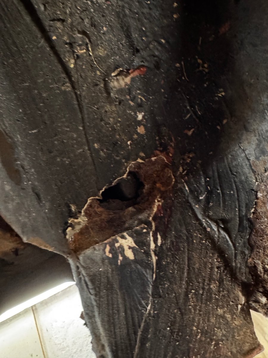

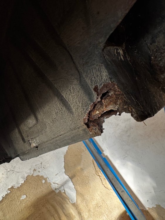

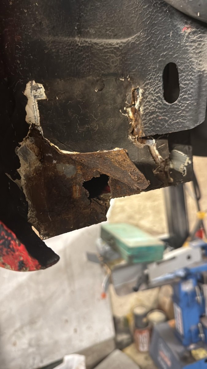

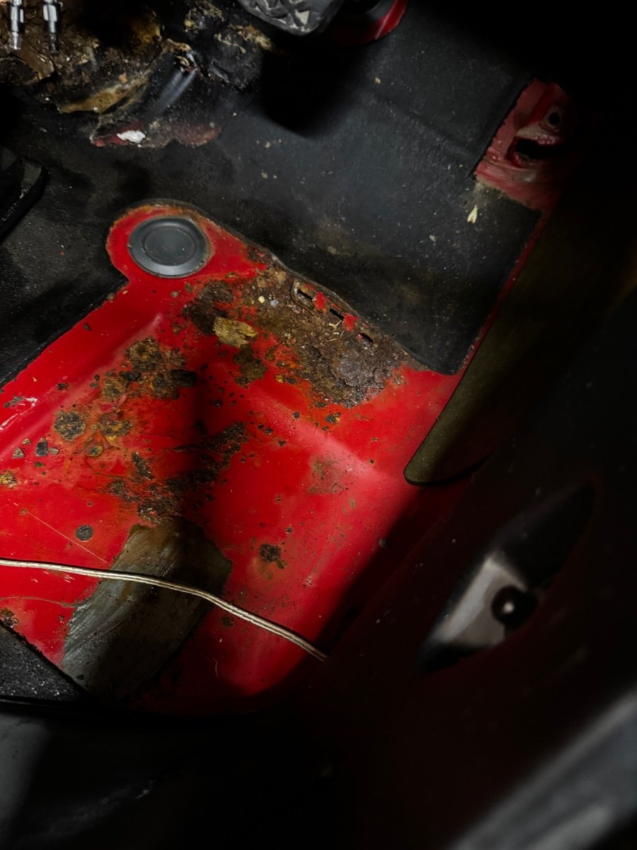

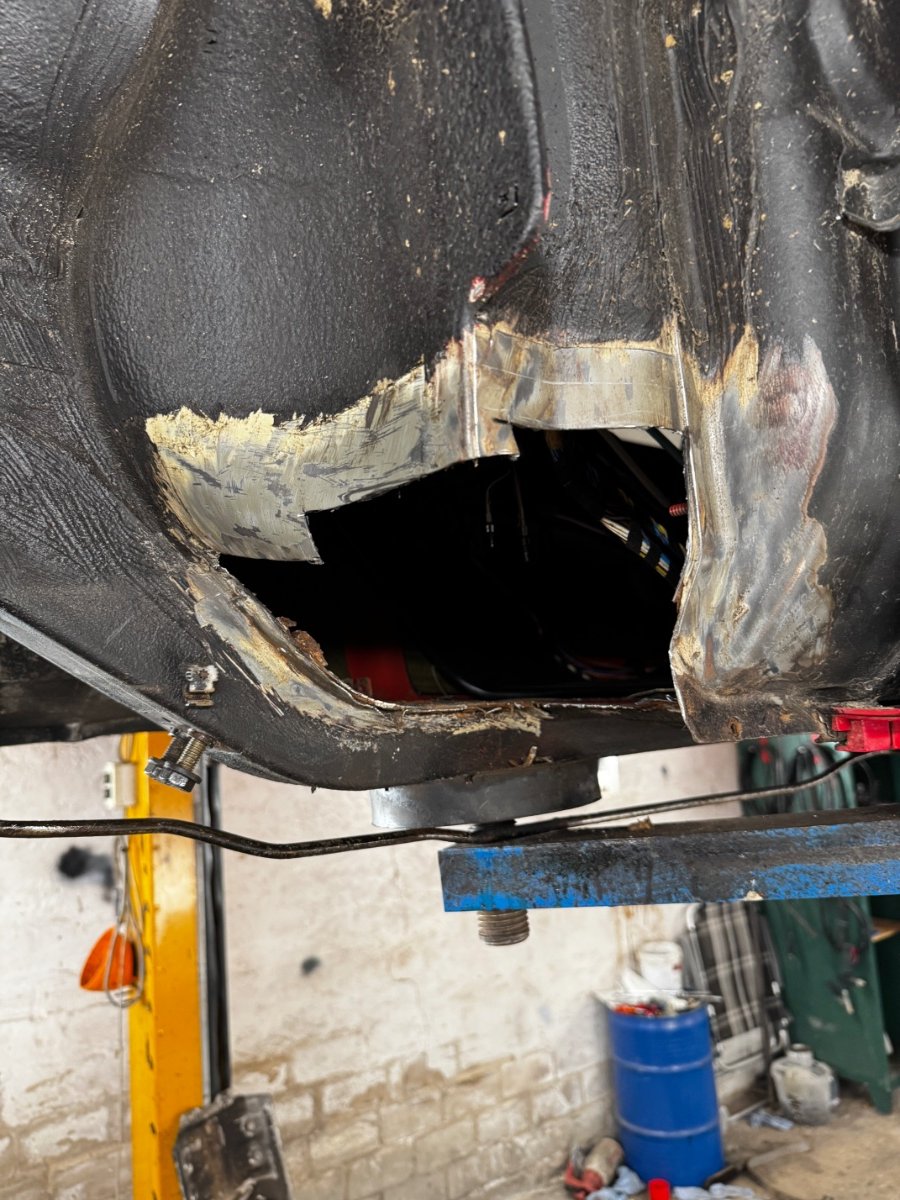

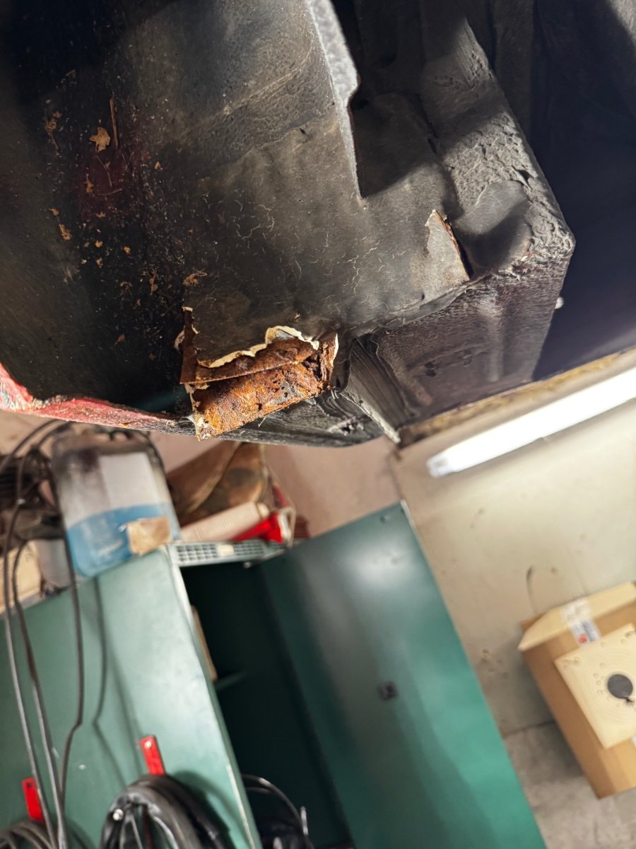

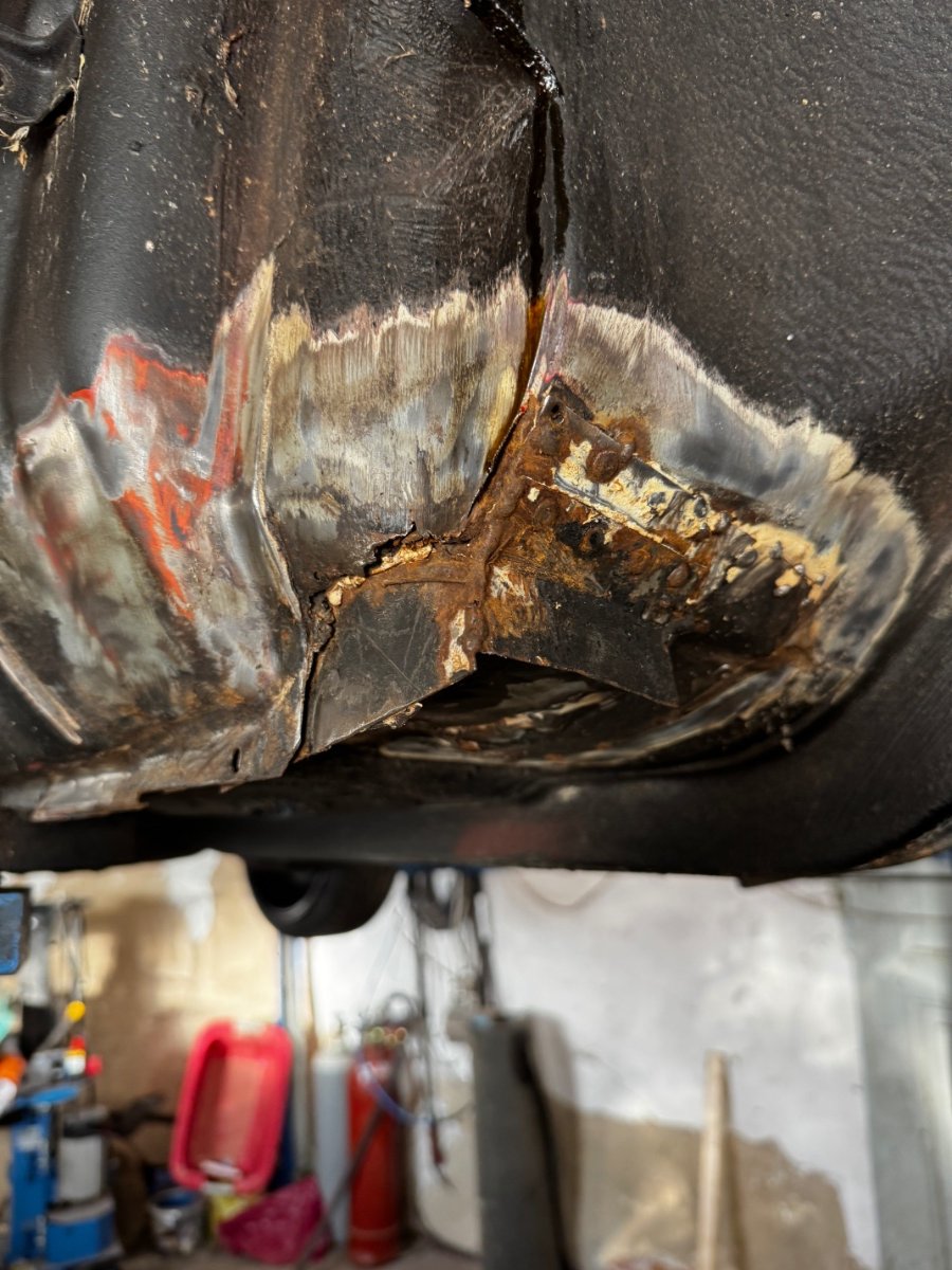

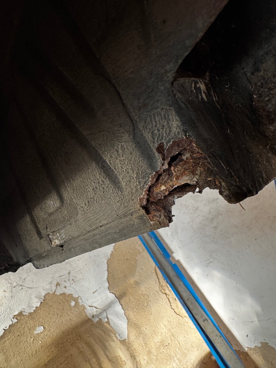

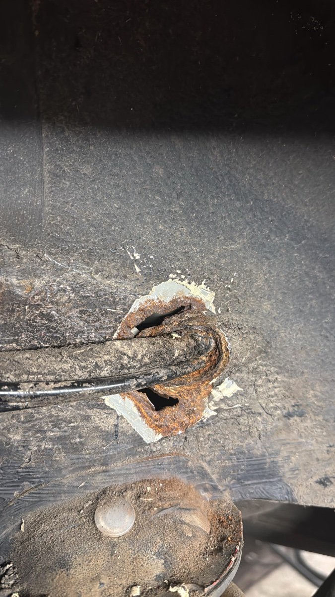

Myscro1989 Geschrieben: 16. Januar Autor #6 Meldung Teilen Geschrieben: 16. Januar Leider zieht es sich extrem . Und ich habe mir sehr viel Arbeit gekauft , ab dem Wagen wurde leider sehr viel gefuscht und einfach nur Bleche über Rost geschweißt und dich geschmiert damit man es nicht sieht . Damit habe ich leider nicht gerechnet Zitieren Link zu diesem Kommentar https://e30-talk.com/topic/211709-mein-erster-e30-touring/#findComment-1860384 Auf anderen Seiten teilen Weitere Optionen zum teilen...

Myscro1989 Geschrieben: 16. Januar Autor #8 Meldung Teilen Geschrieben: 16. Januar Ich werde wohl auch viel von dem ganzen Unterboden von dem Unterbodenschutz entfernen und gucken was mich da erwartet . mich will keinem was unterstellen , aber da der Vorbesitzer kfz Mechaniker war und den Motor Umbau gemacht hat , hat er bestimmt davon gewusst . genau wie die Felgen . Stellt sich raus , dass sie zwar eingetragen sind aber es keine Gutachten dafür gibt. Wird alles sehr viel teurer und mehr Arbeit als gedacht 🤣 aber es hilft nichts . Da muss ich jetzt durch Zitieren Link zu diesem Kommentar https://e30-talk.com/topic/211709-mein-erster-e30-touring/#findComment-1860387 Auf anderen Seiten teilen Weitere Optionen zum teilen...
Beliebter Beitrag Keeg Geschrieben: 16. Januar Beliebter Beitrag #9 Meldung Teilen Geschrieben: 16. Januar Die gezeigten Roststellen sind absolut E30-typisch, also bewerte es letztenendes nicht über. Schau bitte im oberen hinteren rechten Radhaus ebenfalls noch nach den Aufnahmen des Expansionsbehälters. Für den Blick muss die Kunststoffabschirmung noch raus. Inspiziere das Tankrohr selbst am besten auch gleich mit, wenn du im diesem Eck bist. Desillusionierende Gewissheit: Nur das was du selber gesehen und gemacht/instandgesetzt hast, ist verlässlich. -Das ist ganz normal. Weiterhin viel Erfolg und Grüße Fabi Zitieren >> So ein Auto fühlt man noch, egal ob beim Lenken, Bremsen oder Beschleunigen, merkt den Straßenzustand, ist als Fahrer noch gefordert. Heutige Modelle sind vielleicht sicherer, bequemer und leichter zu fahren, aber die wirkliche Fahrerei beschränkt sich oftmals nur noch auf das Beherrschen der unzähligen Knöpfe und Schalter. << Ohne Doppelscheinwerfer? Ohne Mich! Suche: Sport-Fahrer- und Beifahrersitz in Piniengrün (0215) Link zu diesem Kommentar https://e30-talk.com/topic/211709-mein-erster-e30-touring/#findComment-1860392 Auf anderen Seiten teilen Weitere Optionen zum teilen...

Myscro1989 Geschrieben: 17. Januar Autor #11 Meldung Teilen Geschrieben: 17. Januar Ne auf hören tue ich mit Sicherheit nicht . Habe ja auch nichts gegen Arbeit . fand es halt nicht so schön , das Bleche einfach auf den Rost bzw. die Löcher gepunktet wurden und dann dick zu geschmiert. Aber es hat ja auch jeder einen anderen standart . Das was ich mache Stört dann bestimmt den einen oder anderen auch Zitieren Link zu diesem Kommentar https://e30-talk.com/topic/211709-mein-erster-e30-touring/#findComment-1860408 Auf anderen Seiten teilen Weitere Optionen zum teilen...
Myscro1989 Geschrieben: 17. Januar Autor #12 Meldung Teilen Geschrieben: 17. Januar am vor 12 Stunden schrieb Keeg: Die gezeigten Roststellen sind absolut E30-typisch, also bewerte es letztenendes nicht über. Schau bitte im oberen hinteren rechten Radhaus ebenfalls noch nach den Aufnahmen des Expansionsbehälters. Für den Blick muss die Kunststoffabschirmung noch raus. Inspiziere das Tankrohr selbst am besten auch gleich mit, wenn du im diesem Eck bist. Desillusionierende Gewissheit: Nur das was du selber gesehen und gemacht/instandgesetzt hast, ist verlässlich. -Das ist ganz normal. Weiterhin viel Erfolg und Grüße Fabi Habe nachgeguckt und ja da ist er auch durch 🙈 Zitieren Link zu diesem Kommentar https://e30-talk.com/topic/211709-mein-erster-e30-touring/#findComment-1860409 Auf anderen Seiten teilen Weitere Optionen zum teilen...
GearX Geschrieben: 17. Januar #13 Meldung Teilen Geschrieben: 17. Januar Willkommen im Talk. Das was du da gefunden hast ist mehr als normal bei unseren Schätzchen und ich kann meinen Vorrednern nur beipflichten: Nur das, was man selber am Auto gemacht hat, kennt man wirklich. Taste dich da langsam vorwärts, nutze die Forensuche und stelle Fragen. 98% der Probleme mit und an den E30 wurden hier schon mehrmals diskutiert und gute Lösungen erbracht. Für Inspiration kann ich dir meinen Touring-Umbauthread bei einer guten Flasche Wein ans Herz legen. Ab Seite 10 im grünen Link meiner Signatur gehts mit dem Touring los Zitieren greets Alex. Dieser Beitrag kann Spuren von Erdnüssen, Sarkasmus und oder Ironie enthalten M62B44 Touring "Gustl" Link zu diesem Kommentar https://e30-talk.com/topic/211709-mein-erster-e30-touring/#findComment-1860421 Auf anderen Seiten teilen Weitere Optionen zum teilen...

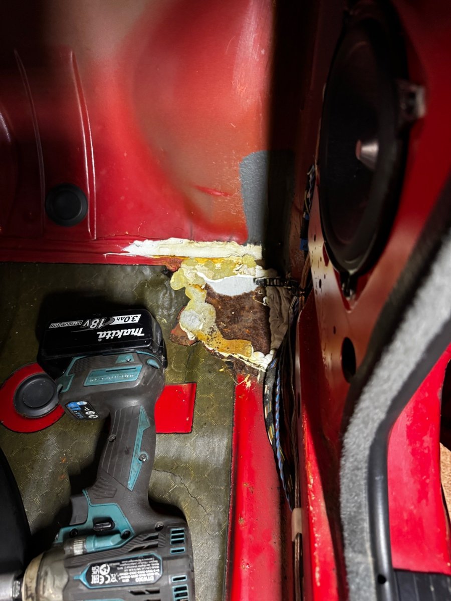

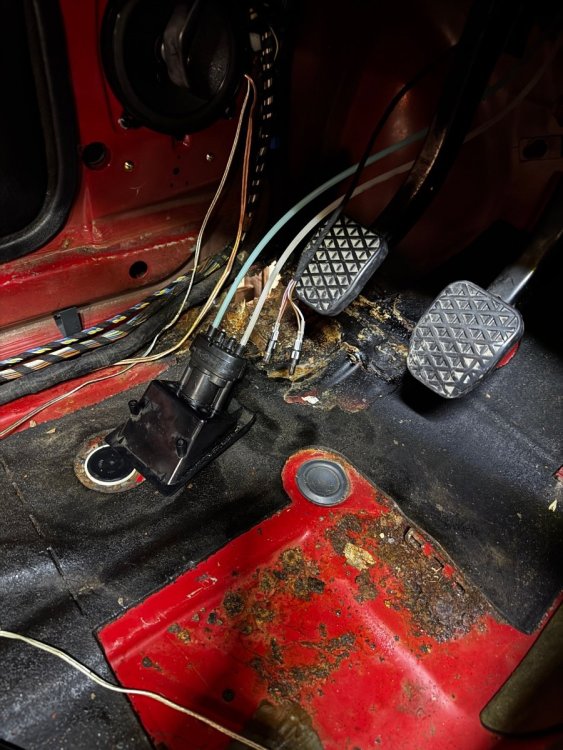

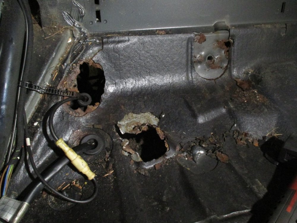

cabriolet Geschrieben: 17. Januar #14 Meldung Teilen Geschrieben: 17. Januar Was ich aus Erfahrung mit Rost beim Touring sagen kann: Schau´ auch mal unter den Teppich unter der Rücksitzbank. Wenn da auch nur ansatzweise Verfärbungen durch Rost oder Pickel um die Kabeldurchführungen zu sehen sind, sieht das nach Schraubendreher-Herumgestocher gerne so aus: Leider finde ich das schlimmste Bild nicht mehr, die Gurtschloss-Befestigung (neben der auch nur ein paar Pickel zu sehen waren) ist auf dem Foto ja noch da, ließ sich aber mit dem wieder angeschraubten Gurt herausreißen, die andere konnte ich mit der Spitze eines Dachdecker-Hammers heraushebeln. Dieser Editions-Touring war zwar zum Schlachten gekauft worden, mein Turbodiesel-Touring sah in dem Bereich aber nicht viel besser aus und wurde dann "notgeschlachtet". Und bei dem sahen Fahrer-/Beifahrer-Fußrum und Produktionsaufnahmen ("Aschenbecher") übrigens noch besser aus als bei dir. Ist allerdings schon einige Jahre her, da waren Tourings noch nicht viel wert. Was mit ausschlaggebend dafür war, die beiden Autos wegzuschmeißen. Gruß Markus Zitieren Link zu diesem Kommentar https://e30-talk.com/topic/211709-mein-erster-e30-touring/#findComment-1860440 Auf anderen Seiten teilen Weitere Optionen zum teilen...

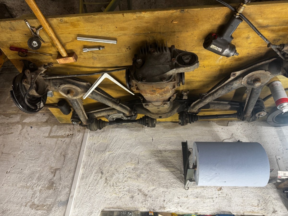

Myscro1989 Geschrieben: 2. Februar Autor #15 Meldung Teilen Geschrieben: 2. Februar (bearbeitet) Stück für Stück geht’s weiter warum auch immer stellt er das Foto immer auf den Kopf 🤣 Bearbeitet: 2. Februar von Myscro1989 Zitieren Link zu diesem Kommentar https://e30-talk.com/topic/211709-mein-erster-e30-touring/#findComment-1861459 Auf anderen Seiten teilen Weitere Optionen zum teilen...
Myscro1989 Geschrieben: 2. Februar Autor #16 Meldung Teilen Geschrieben: 2. Februar Was meint ihr . Kann man die Antriebswellen auch strahlen ? Manschetten bleiben beim Strahlen drauf und werden dann später getauscht Zitieren Link zu diesem Kommentar https://e30-talk.com/topic/211709-mein-erster-e30-touring/#findComment-1861460 Auf anderen Seiten teilen Weitere Optionen zum teilen...
MartinE30 Geschrieben: 2. Februar #17 Meldung Teilen Geschrieben: 2. Februar Ich persönlich würde das nicht machen, die Gefahr, dass Strahlgut in kleinsten Partikeln eindringt und es frisst sich dann, ist meiner Meinung nach gegeben. Zitieren Link zu diesem Kommentar https://e30-talk.com/topic/211709-mein-erster-e30-touring/#findComment-1861463 Auf anderen Seiten teilen Weitere Optionen zum teilen...
Myscro1989 Geschrieben: 2. Februar Autor #18 Meldung Teilen Geschrieben: 2. Februar Also Drahtbürste und Schmirgel und dann lackieren Zitieren Link zu diesem Kommentar https://e30-talk.com/topic/211709-mein-erster-e30-touring/#findComment-1861467 Auf anderen Seiten teilen Weitere Optionen zum teilen...
Mahathma Geschrieben: 2. Februar #19 Meldung Teilen Geschrieben: 2. Februar Jop. Hatte ich auch so gemacht. Tut es. Beim Achsträger und den Schwingen sicherlich bequemer es Strahlen zu lassen. Beim E30 habe ich das noch selbst entrostet, beim 9-5 hatte ich wegen der unzähligen Ecken und Winkel keine Lust. Ist letztendlich auch eine Preisfrage. Wenn man da günstig... Zitieren Zitat Sandmann (http://www.sandmanns-welt.de/): Die Zeit ist zu knapp für langweilige Autos, Abende vor dem Fernseher oder schlechten Wein... Restlicher Fuhrpark: Saab 9-3 SC TTiD Aero + 9-5 SC 2.3t SE + 900 II Cabrio 2.3i; Mazda MX-5 NB; VW T4 TDI Multivan; Benz 200D/8 (Arbeitsvorrat) Link zu diesem Kommentar https://e30-talk.com/topic/211709-mein-erster-e30-touring/#findComment-1861469 Auf anderen Seiten teilen Weitere Optionen zum teilen...
