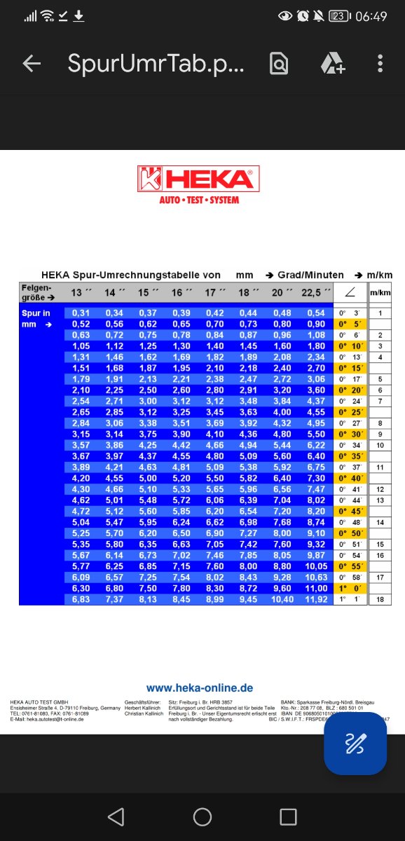

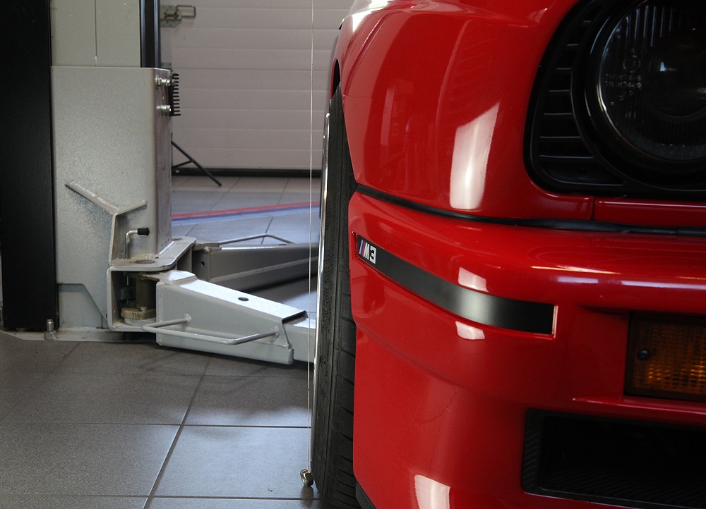

REXX Geschrieben: 9. September #28 Meldung Teilen Geschrieben: 9. September (bearbeitet) Damit die 2.Vermessung nicht umsonst ist, würde ich am Felgenhorn mal eine Wasserwaage anlegen und den Sturz rausmessen/rechnen. Hier gut beschrieben: https://www.e30.de/fotostory/f02309/f02309.htm Noch einfacher: Wasserwaaage unten am Felgenhorn anlegen, senkrecht bringen, dann oben den Abstand Wasserwaage zum Horn messen. Beidseitig messen, dann hast du nen groben Mittelwert und es ist fast egal wenn das Auto nicht sauber im Wasser steht. Bei den 17ern wären 2 Grad 16.6mm. Ich meine aber dass das. Höherdrehen nicht ausreichen wird. Edit: wegen der 2 Grad zwecks Reifenfreigabe...an der HA hast du knapp 3 Grad, was sogar noch in der Toleranz liegt;) Bearbeitet: 9. September von REXX Zitieren Link zu diesem Kommentar Auf anderen Seiten teilen Weitere Optionen zum teilen...

M_Behmann Geschrieben: 10. September Autor #30 Meldung Teilen Geschrieben: 10. September (bearbeitet) am vor 10 Stunden schrieb REXX: Damit die 2.Vermessung nicht umsonst ist, würde ich am Felgenhorn mal eine Wasserwaage anlegen und den Sturz rausmessen/rechnen. Hier gut beschrieben: https://www.e30.de/fotostory/f02309/f02309.htm Noch einfacher: Wasserwaaage unten am Felgenhorn anlegen, senkrecht bringen, dann oben den Abstand Wasserwaage zum Horn messen. Beidseitig messen, dann hast du nen groben Mittelwert und es ist fast egal wenn das Auto nicht sauber im Wasser steht. Bei den 17ern wären 2 Grad 16.6mm. Ich meine aber dass das. Höherdrehen nicht ausreichen wird. Edit: wegen der 2 Grad zwecks Reifenfreigabe...an der HA hast du knapp 3 Grad, was sogar noch in der Toleranz liegt;) Vielen Dank für die Info, werde ich mir mal anschauen wobei die Achsvermessung dann das definitive Endergebnis liefern wird. Interessant wäre einfach zu sehen, ob denn jemand schonmal das Fahrwerk verbaut hat und zum Vergleich hier berichten kann ob die Maximalen 2° negativ Sturz auch ohne einstellbare Domlager erreicht werden können. Bearbeitet: 10. September von M_Behmann Zitieren Link zu diesem Kommentar Auf anderen Seiten teilen Weitere Optionen zum teilen...

325i VFL Geschrieben: 10. September #36 Meldung Teilen Geschrieben: 10. September am vor 22 Stunden schrieb REXX: Damit die 2.Vermessung nicht umsonst ist, würde ich am Felgenhorn mal eine Wasserwaage anlegen und den Sturz rausmessen/rechnen. Hier gut beschrieben: https://www.e30.de/fotostory/f02309/f02309.htm Noch einfacher: Wasserwaaage unten am Felgenhorn anlegen, senkrecht bringen, dann oben den Abstand Wasserwaage zum Horn messen. Beidseitig messen, dann hast du nen groben Mittelwert und es ist fast egal wenn das Auto nicht sauber im Wasser steht. Bei den 17ern wären 2 Grad 16.6mm. Ich meine aber dass das. Höherdrehen nicht ausreichen wird. Edit: wegen der 2 Grad zwecks Reifenfreigabe...an der HA hast du knapp 3 Grad, was sogar noch in der Toleranz liegt;) Wobei der Wert 2°00 = 16,6 mm bei der 17 Zoll Felge nicht stimmen kann. Meiner Meinung nach müssten das um die 18 mmm sein, sonst wäre bei der 16 Zoll Felge die Differenz größer als bei der 17 Zoll Felge. Zitieren Link zu diesem Kommentar Auf anderen Seiten teilen Weitere Optionen zum teilen...
REXX Geschrieben: 10. September #37 Meldung Teilen Geschrieben: 10. September Stimmt, da stimmt was mit der Tabelle von e30 nicht. Hier sollte es stimmen, die Werte für 1° halt mal 2 nehmen Zitieren Link zu diesem Kommentar Auf anderen Seiten teilen Weitere Optionen zum teilen...
