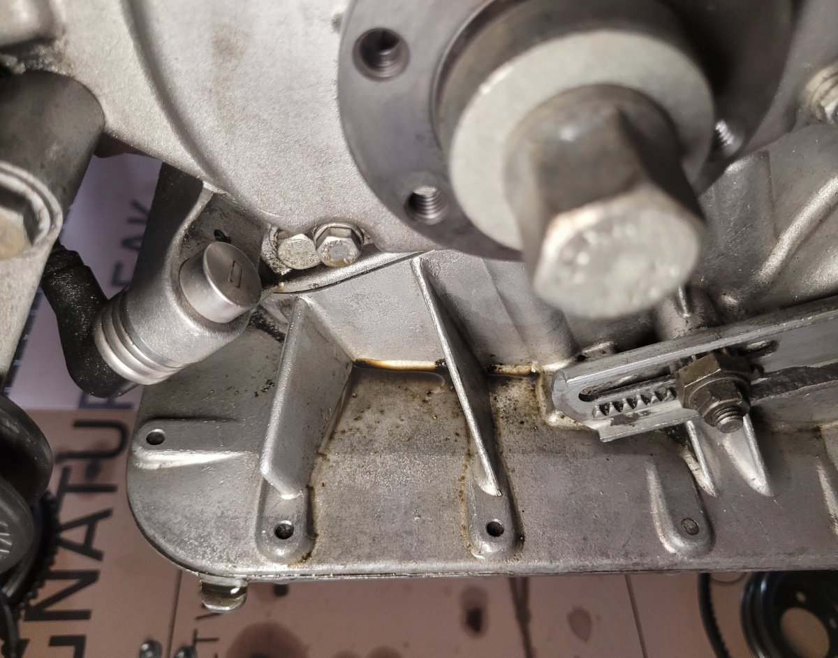

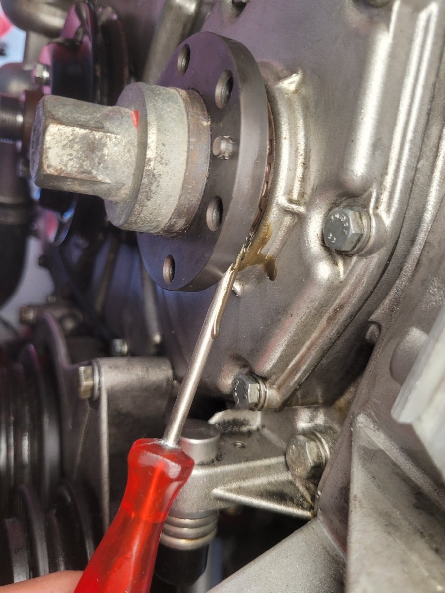

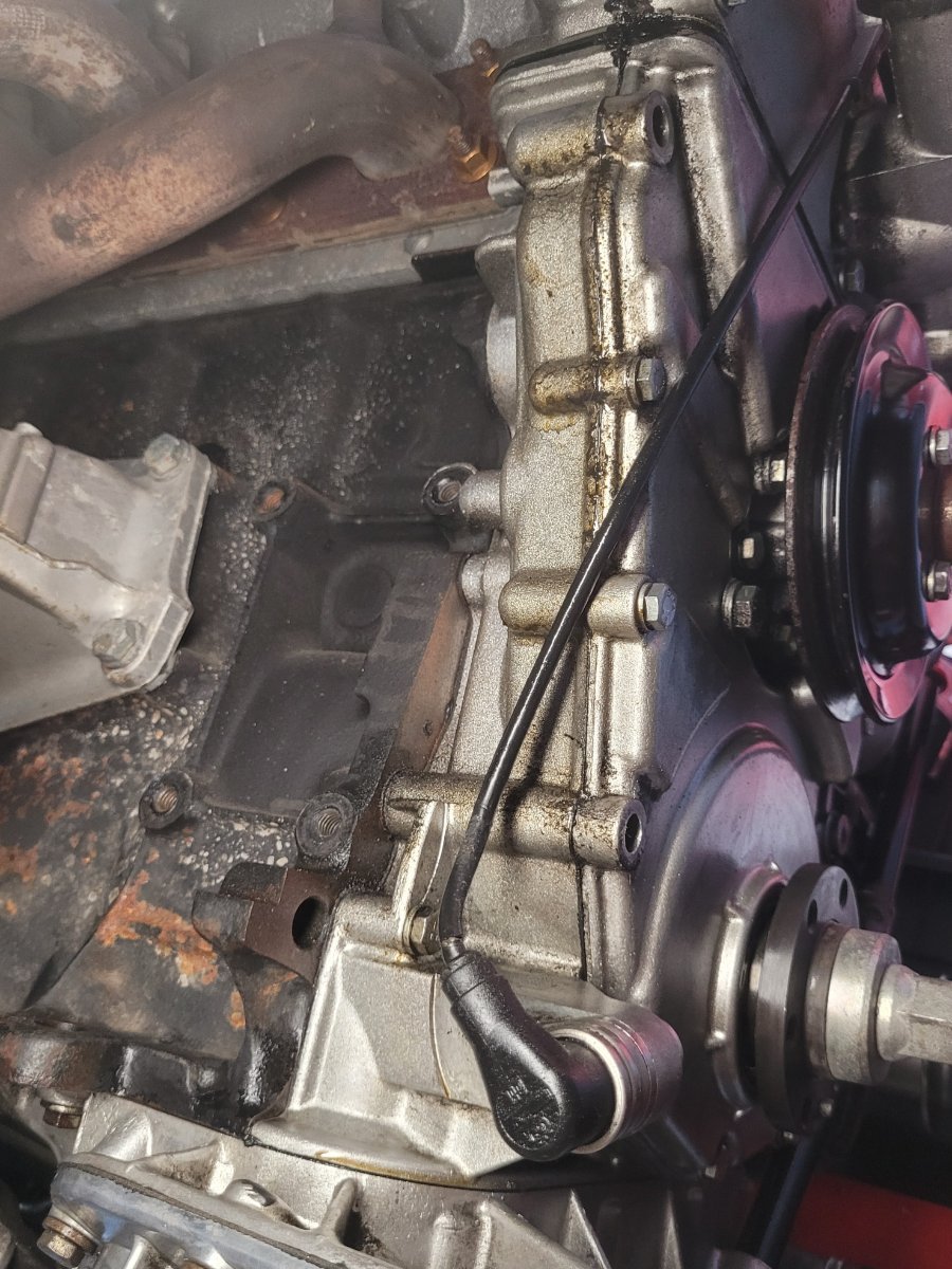

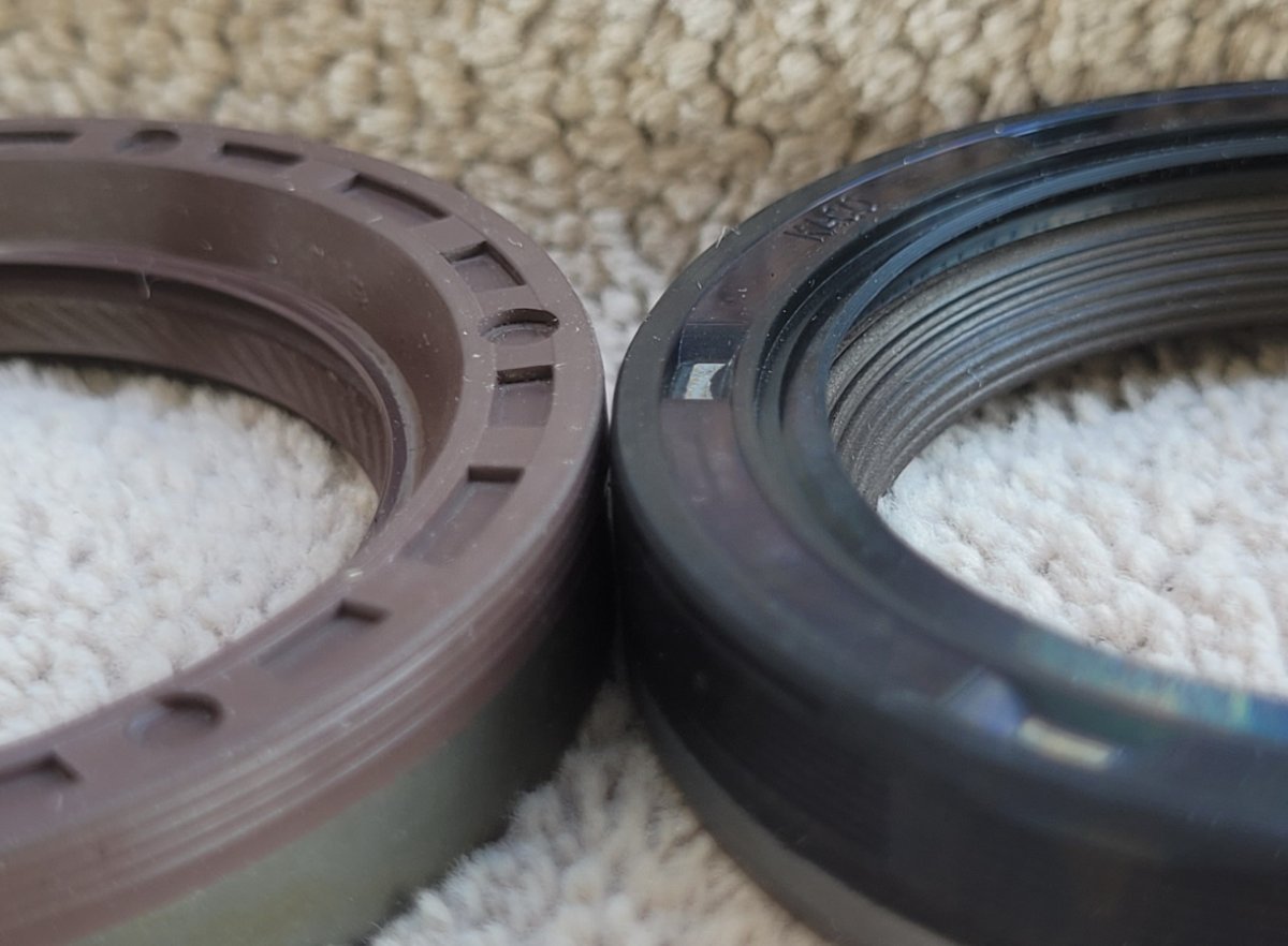

REXX Geschrieben: 27. Juni Autor #126 Meldung Teilen Geschrieben: 27. Juni (bearbeitet) So.... Da der IS leicht inkontinent scheint, bin ich eben vor der Mittagshitze auf die Suche gegangen. Hier meine Collection von Meiningen Es ist ziemlich eindeutig der Simmerring. Mal sehen wie das mit der fetten KW-Schraube klappt....eine Suche zu einem Gegenhalter habe ich hier im Forum schon geschalten, alternativ was aus der Bucht passend machen. Der restliche Bereich weiter oben hat nur leichtes Schwitzen, wird gereinigt und etwas von Aussen abgedichtet. Ich hab letzten Sommer einen Motordichtsatz von AJUSA mir auf Lager gelegt....taugen die Simmerringe aus diesen Dichtsätzen heut zu Tage eigentlich noch was? Einen Hersteller konnte ich auf dem Ring nicht finden. Bearbeitet: 27. Juni von REXX Zitieren Link zu diesem Kommentar https://e30-talk.com/topic/211476-melde-vollzug-318is-tochter-vater-gespann/page/6/#findComment-1870673 Auf anderen Seiten teilen Weitere Optionen zum teilen...

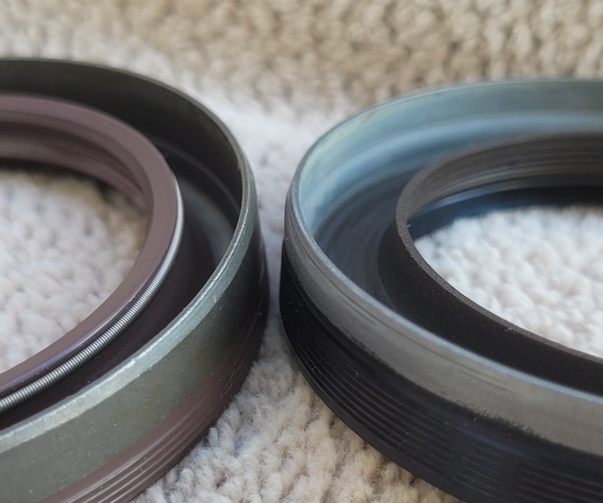

GearX Geschrieben: 27. Juni #127 Meldung Teilen Geschrieben: 27. Juni Also mit Elring Radialwellendichtringen hatte ich noch nie ein Problem. Von Ajusa liegt hier nur die Ölwannendichtung für den M62, da man bei ner Papierdichtung m.E.n. nicht viel falsch machen kann. Kritische Dichtungen würde ich nur von bekannten Herstellern beziehen. Zitieren greets Alex. Dieser Beitrag kann Spuren von Erdnüssen, Sarkasmus und oder Ironie enthalten M62B44 Touring "Gustl" Link zu diesem Kommentar https://e30-talk.com/topic/211476-melde-vollzug-318is-tochter-vater-gespann/page/6/#findComment-1870682 Auf anderen Seiten teilen Weitere Optionen zum teilen...

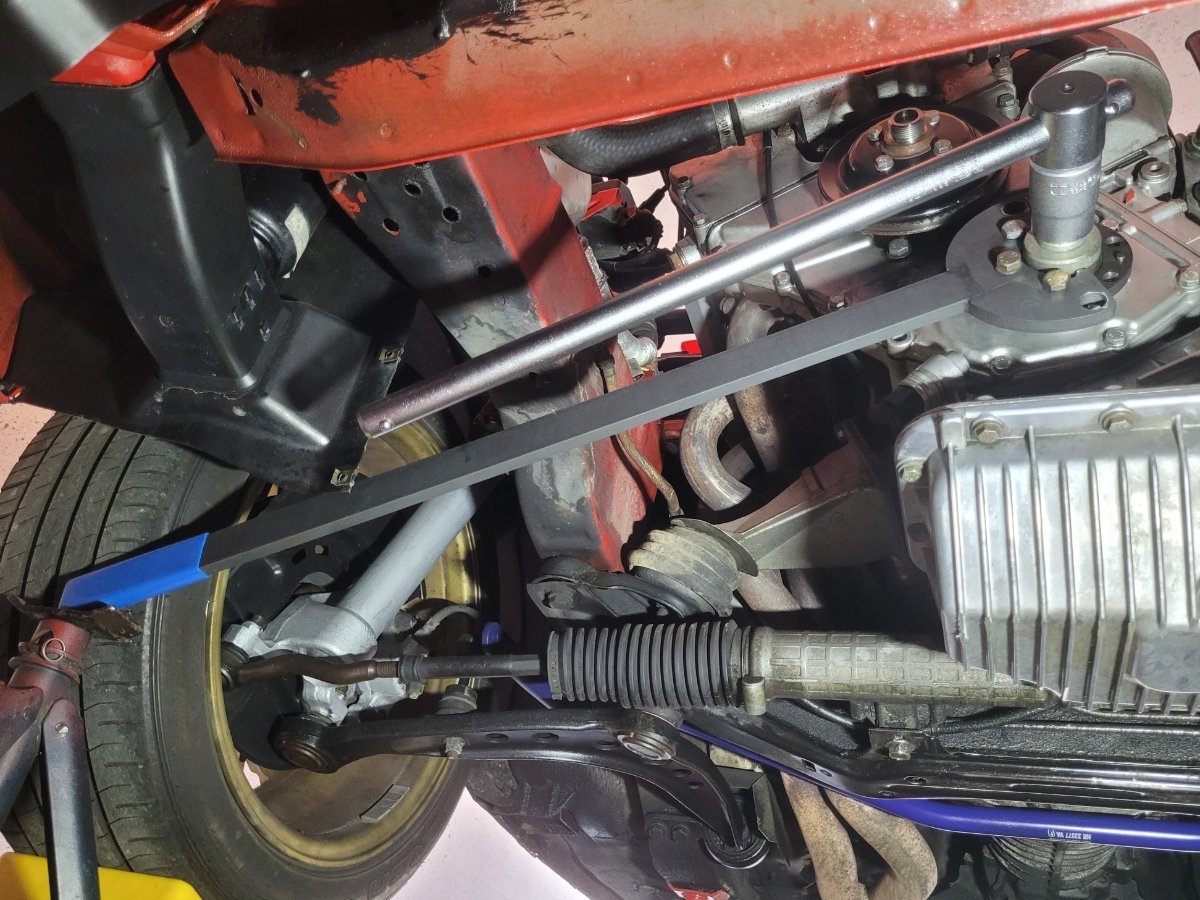

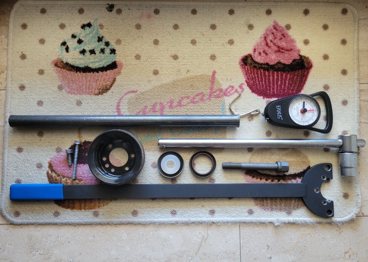

Rail Geschrieben: 27. Juni #128 Meldung Teilen Geschrieben: 27. Juni Als Gegenhalter für die Kurbenwellenschraube habe ich eine Riemenscheibe genommen und da ein 1 Meter langes Rohr angeschweist. Funftioniert im eingebauten zustand Gut und auf dem Motorständer wird das Rohr einfach verlängert. Zitieren Link zu diesem Kommentar https://e30-talk.com/topic/211476-melde-vollzug-318is-tochter-vater-gespann/page/6/#findComment-1870683 Auf anderen Seiten teilen Weitere Optionen zum teilen...
OO--II--OO Geschrieben: 28. Juni #129 Meldung Teilen Geschrieben: 28. Juni oder so: Haltewerkzeug M42 Kurbelwelle - eBay, mobile.de & Co. - E30-Talk.com oder so: Zeige Ergebnisse für 'LecWec'. - E30-Talk.com (oder einfach noch 'ne Weile so lassen: = dynamische Unterbodenkonservierung (zumindest mittig) duch leichtes ständigen Einölen. Asche zu Asche, Erdöl zu Erde.... is halt nix für Umweltschützer. Hab's bei meinem dann aber auch mal beenden müssen. Und muß seitdem wieder selber ab und zu bissl Fluid-Film versprühen.) Zitieren An alle Gläubigen der heiligen TIS-Bibel (insbesondere deren fundamentalistischen Eiferer): Wahrlich ich sage euch ---> es muß nicht unbedingt teuer und aufwendig sein, einen E30 am Leben zu halten, denn es führen auch noch andere Wege nach Rom (bzw. zu einem genauso gut funktionierendem Auto), daher können meine Beiträge durchaus + auch gewollt auch mal kosten- und zeitsparende Alternativrouten aufzeigen (auch wenn diese dann gern + abwertend oder gar warnend als "Pfusch" betitelt werden). Da hier aber anscheinend trotzdem einige erhöhten Puls wegen meiner Beiträge bekommen (haben), hier noch folgender Hinweis: Zu Risiken + Nebenwirkungen einfach mal Hirn einschalten und mit gesundem Menschenverstand über mein Geschriebenes nachdenken bzw. einfach nicht blind nachmachen. Oder fragen Sie vorher Mechaniker/Mechanikerin(nen) bzw. in der (BMW-) Apotheke Ihres geringsten Mißtrauens. Rust never sleeps ! (Neil Young, 1979) Benzinverbrauch: BMW - 3er - 318i touring E30 - Spritmonitor.de Link zu diesem Kommentar https://e30-talk.com/topic/211476-melde-vollzug-318is-tochter-vater-gespann/page/6/#findComment-1870690 Auf anderen Seiten teilen Weitere Optionen zum teilen...
REXX Geschrieben: 4. Juli Autor #130 Meldung Teilen Geschrieben: 4. Juli Da nun der KW-Schraubenlösekit komplett ist, der Gegenhalter passend geflext und gebohrt, habe ich mich eben mal rangemacht.....knickknack, und offen war sie. Hab mir das etwas widerwilliger vorgestellt. Die 80cm Hebel haben locker gereicht,....umso besser:) Die KW-Schraube hab ich einfach mal bei Leebmann mit bestellt, ebenso noch einen 2. Simmerring, und 2 kürzeren Schrauben für den Kettenkasten, da ich erstmal den Klimahalter weg lasse. Interessant finde ich den Simmerring (von Elring), kannte ich bisher so nicht. Hersteller KACO AEM/PTFE....keine Ringfeder, und eine grosse flache Dichtfläche mit Rillen, erstaunlich hart....laut Hersteller der heisse Scheiss dichtet besser, weniger Reibwiderstand, muss trocken verbaut werden, und soll dann 4std. ruhen. Dann werde ich den mal einbauen.... Habe dann noch den unteren Kettenkasten rechts+ unten, sowie an der Trennstelle zum oberen von aussen abgedichtet. Morgen gehts weiter:) Anzug der Schraube dann per Moment × Länge mit Hilfe einer Kofferwaage. Zitieren Link zu diesem Kommentar https://e30-talk.com/topic/211476-melde-vollzug-318is-tochter-vater-gespann/page/6/#findComment-1870967 Auf anderen Seiten teilen Weitere Optionen zum teilen...

REXX Geschrieben: 6. Juli Autor #132 Meldung Teilen Geschrieben: 6. Juli (bearbeitet) So...alles wieder zusammen. Für was der Fitnesskram nicht alles taugt....Faszienrolle als soften Anschlag für den Gegenhalter, und die Latzugstange als Hebel.....habe grob 32-35kg gegeben. Ich hätte auch gegen den Boden abstützen können, aber auf der Seite ist der Pin für den Schwingungsdämpfer. Und den Motor konnte ich aber nicht drehen, da Gang drin, Handbremse abgezogen, und Auto abgeschlossen Biliges 10w40 Mannol Defender zum Spülen ist nun drin. Dabei noch grob ausgelitert. Ich habe ja letztens beim Ölablassen und Füllmenge messen festgestellt, dass ich den zu langen 318i Messstab verbaut habe. Dessen Max.Markierung (38.5cm) sind ca. 4L Öl nach kurzem laufen lassen und 5min. Warten,.....ich habe dann die 5L vollgemacht, und eine neue Markierung gesetzt....entspricht dann 37cm. Ach, wegen dem unteren Kettenrad, das hat diese Gummierung meine ich....das ist dann wohl schonmal neu gekommen ?! Demnächst kommt noch die flachere Stahl-Ölwanne von Florian Matt drunter, damit sollen es dann 300ml weniger sein bei gleichem Ölstand....mal sehen ob ich die 5L bei höherem Ölpegel beibehalte, oder die -300ml hinnehme Bearbeitet: 6. Juli von REXX Zitieren Link zu diesem Kommentar https://e30-talk.com/topic/211476-melde-vollzug-318is-tochter-vater-gespann/page/6/#findComment-1871093 Auf anderen Seiten teilen Weitere Optionen zum teilen...

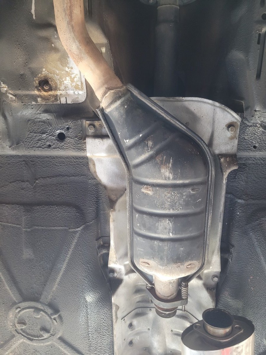

Beliebter Beitrag REXX Geschrieben: 19. Juli Autor Beliebter Beitrag #135 Meldung Teilen Geschrieben: 19. Juli (bearbeitet) @Jupp Danke:) Das Diff hat glaube ich @venom84ergattert?! So, gestern kam frisches Öl+Filter rein....Motorabdeckung ist drunter, die billigen Temu-Plastikmuttern passen....erstaunlich wie stabil die Abdeckung ist wenn sie überall verschraubt ist, so lose in der Hand wirkt die doch recht labberig....gefällt mir das wenn sich alles fügt:) Öl ist nun zu 50% das Valvoline Maxlife 10w-40 drin, und da ich schon lange das Penrite stehen hatte, wurde mit 50% 15w50 angedickt. Damit landet man etwa am oberen Grenzwert eines 40er Öls.... Doch etwas dunkler geworden... Nun mal schauen wo der Ölverbrauch liegt, ....nach knappen 1000km seit Anmeldung ist immerhin der ChatchTank noch leer. Beim Motor Ausbluten habe ich dann doch noch schnell das Diff. Öl gewechselt, soll zwar erst vor 15tkm gewechselt worden sein, ...aber puh hat das gestunken, dunkel rot/braun und ziemlich dick wars....da ist nun das Castrol Transmax 75w90 GL5 drin. Die Auspuffbegutachtung ergab KEIN Leck ...am hinteren Hitzeblech fehlte bloss eine Mutter. Aber der Auspuff klingt beim Abtouren ab 2000-1500 wie undicht, aber es kommt aus dem Endrohr....evtl. Siebrohr im MSD gebrochen?! Im ESD schaut alles gut aus. Nach dem Urlaub mal abbauen das Ding... Sonst läuft er gut....krass wie der IS den Asphalt unter den Rädern wegschiebt Bearbeitet: 19. Juli von REXX Schreibfehler Zitieren Link zu diesem Kommentar https://e30-talk.com/topic/211476-melde-vollzug-318is-tochter-vater-gespann/page/6/#findComment-1871690 Auf anderen Seiten teilen Weitere Optionen zum teilen...
