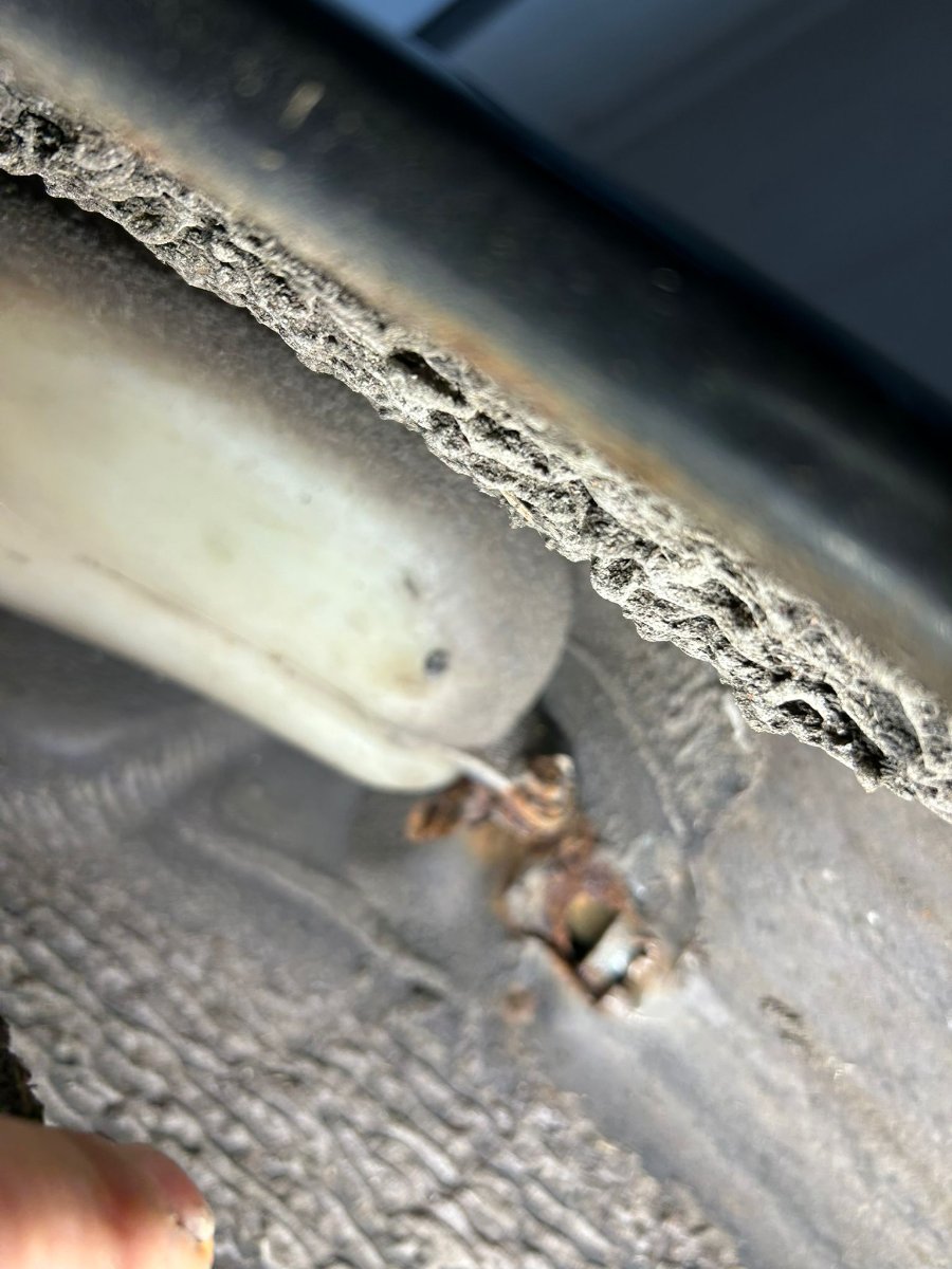

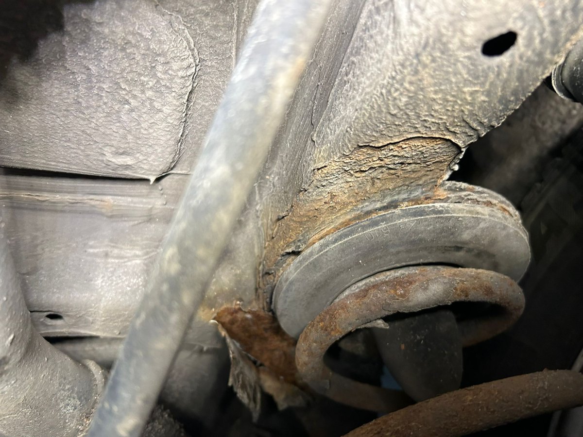

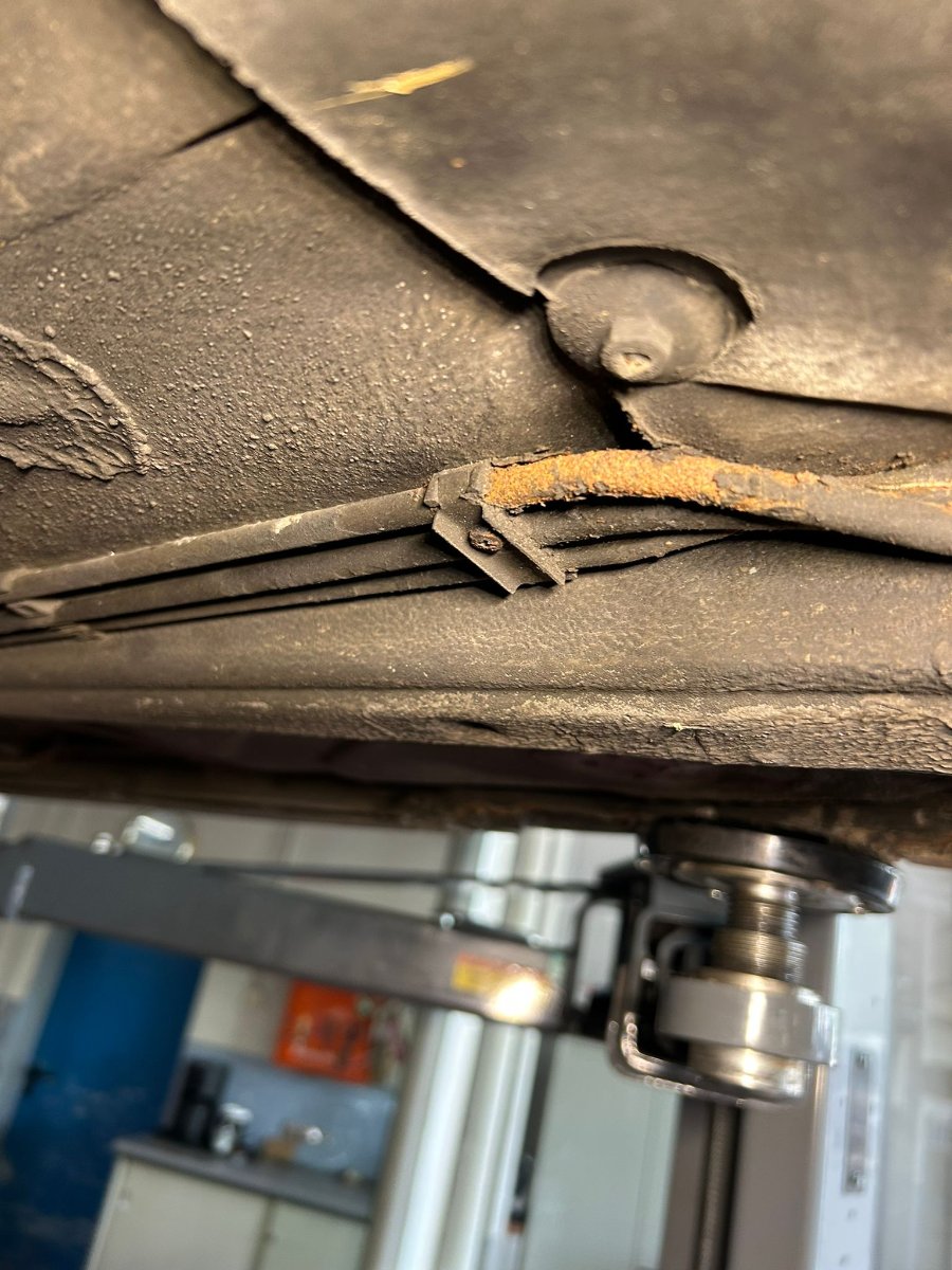

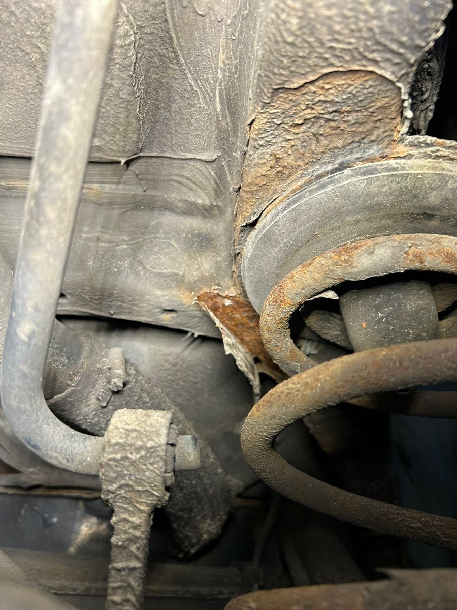

Sunnymoone Geschrieben: 13. Juli 2025 #1 Meldung Teilen Geschrieben: 13. Juli 2025 Hallöchen miteinander 👋 Ich hab mich durch verschiedene Beiträge gelesen und blieb bei SNUP's Beitrag von 2014 hängen... Nun habe ich mit meinem Touring das selbige Problem. Mein Touring sollte im Mai zum TÜV und bevor ich ihn da hingebracht habe, ging es vorher noch bei einer freien Werkstatt kurz auf die Hebebühne. Ich wusste, dass der ESD fertig war und hatte schon Ersatz besorgt- nur was ich da dann sah...ohjeeee. Zu einem dreiviertel um den Teller des Stoßfämpfers rostet es mächtig vor sich hin. Das muss raus und wohl somit geschweißt bzw da evtl ein neues Blech rein gemacht werden. Und ein Halter und Bremsleitungen sehen für mich auch nicht so toll aus, dies würde mit Sicherheit auch bemängelt werden. Somit hatte sich der TÜV erledigt... Gibt es hier jemanden, der sowas reparieren/schweißen kann bzw damit Erfahrungen gemacht hat, wie man das am Besten TÜVtauglich hinbekommt? Für Eure Hilfe bzw Rat sag ich schon mal DANKE ! Zitieren ....denn ohne ist´s schon schön besch....ICH KANN NICHT OHNE!!! SELBST IST DIE P O W E R (BMW)- F R A U Link zu diesem Kommentar https://e30-talk.com/topic/211453-suche-hilfe-gesucht-rost-um-teller-vom-sto%C3%9Fd%C3%A4mpfer/ Auf anderen Seiten teilen Weitere Optionen zum teilen...
OO--II--OO Geschrieben: 13. Juli 2025 #2 Meldung Teilen Geschrieben: 13. Juli 2025 (bearbeitet) -- ...öööhm, das ist eher der Teller/Auflage der Feder (bzw. nebendran) Aber bis jetzt seh ich da nur abgelösten Unterbodenschutz, ob "ohjeeee" bzw. ob da was zu schweißen sein wird, kannst erst nach Federausbau + saubermachen sagen. Meine erste Vermutung: nein. (bei meinem konnte man die nötige Schweißarbeit schon deutlicher sehen ---> Riß + Rostloch) -- Halter Bremsleitung: bei dem am linken Bildrand fehlt wohl der Blechdeckel (wahrscheinlich Schraubenkopf abgerissen. Aber vielleicht läßt der TÜV das so durchgehen, sofern am nächsten wieder ein Deckel drauf ist.). Die leicht rostige Kraftstoffleitung in der Bildmitte kann man entrosten + einfetten. Falls die Schraube vom Halter aufgeht (hab da schon Qualitätsschraubenziehern das "Kreuz" vom Kreuzschlitz abgedreht ) ---> auch unter dem Halter saubermachen + fetten (alle 3 Leitungen). -- Halter Behälter/Abdeckung im Radkasten: ich hab da bei meinem da nur einen kleinen Metallwinkel angeschraubt. Anschweißen war mir zu aufwendig. Alles in allem wohl halb so wild, auch wenn's wahrscheinlich trotzdem recht fummelig werden wird Und danach auch die (am besten fettige) Hohlraumkonservierung nicht vergessen ! (siehe unten: Rust never sleeps !) Oberhalb der Feder ist auch so ein kleines Plastik-Deckelchen ---> auch da was fettiges rein ! Nicht daß das von innen mal durchrostet. Bearbeitet: 13. Juli 2025 von OO--II--OO Zitieren Da hier anscheinend einige erhöhten Puls wegen meiner Beiträge bekommen (haben), hier noch folgender Hinweis: Zu Risiken + Nebenwirkungen einfach mal Hirn einschalten und mit gesundem Menschenverstand über mein Geschriebenes nachdenken bzw. einfach nicht blind nachmachen. Oder fragen Sie vorher Mechaniker/Mechanikerin(nen) bzw. in der (BMW-) Apotheke Ihres geringsten Mißtrauens. Rust never sleeps ! (Neil Young, 1979) Benzinverbrauch: BMW - 3er - 318i touring E30 - Spritmonitor.de Link zu diesem Kommentar https://e30-talk.com/topic/211453-suche-hilfe-gesucht-rost-um-teller-vom-sto%C3%9Fd%C3%A4mpfer/#findComment-1848419 Auf anderen Seiten teilen Weitere Optionen zum teilen...
Rara666 Geschrieben: 14. Juli 2025 #3 Meldung Teilen Geschrieben: 14. Juli 2025 Auf dem unscharfen Bild der Tankentlüftung sieht es aber so aus als wäre da ein Loch wo vorher der Halter mal war. Der Längsträger sollte erstmal großzügig frei gelegt werden um da eine Aussage zu treffen. Die Leitungen und der Halter sind peanuts sowie auch die sich auflösende Buchse der Koppelstange. Also wie immer, keine gescheite vorarbeit und Bilder! Was will man da sagen außer an der Glaskugel zu reiben? Marco Zitieren Link zu diesem Kommentar https://e30-talk.com/topic/211453-suche-hilfe-gesucht-rost-um-teller-vom-sto%C3%9Fd%C3%A4mpfer/#findComment-1848425 Auf anderen Seiten teilen Weitere Optionen zum teilen...
Scheineiliger Geschrieben: 14. Juli 2025 #4 Meldung Teilen Geschrieben: 14. Juli 2025 Totalschaden, weg damit. Die Kosten werden den Wert bei weitem übersteigen. Das sind sicher nicht die einzigen faulen Stellen sein. Zitieren Link zu diesem Kommentar https://e30-talk.com/topic/211453-suche-hilfe-gesucht-rost-um-teller-vom-sto%C3%9Fd%C3%A4mpfer/#findComment-1848429 Auf anderen Seiten teilen Weitere Optionen zum teilen...

Christian R Geschrieben: 14. Juli 2025 #7 Meldung Teilen Geschrieben: 14. Juli 2025 Erstmal raus ausbauen und dann wenn noch vorhanden das Blech abbauen welches die Leitungen abdeckt im Radlauf. Außerdem die Plastikverkleidung und dort auch schauen ob der obere Halter der Verkleidung noch vorhanden ist. Dann kannst du im Kofferraum auch die Verkleidung entfernen. Den U Schutz würde ich erstmal versuchen großflächig zu entfernen also ruhig 10cm um die ganzen Roststellen und dann ggf. Etwas weiter. Wenn du selbst tätig werden möchtest muss dann eben die Feder raus. Vielleicht dann erstmal alles abschleifen und ein paar mal mit Perlox behandeln sprich einpinseln abwaschen. Ich vermute da ist was durch. Zitieren Link zu diesem Kommentar https://e30-talk.com/topic/211453-suche-hilfe-gesucht-rost-um-teller-vom-sto%C3%9Fd%C3%A4mpfer/#findComment-1848467 Auf anderen Seiten teilen Weitere Optionen zum teilen...

Russland Racing Geschrieben: 15. Juli 2025 #16 Meldung Teilen Geschrieben: 15. Juli 2025 Da kann natürlich mehr sein, logo. Der Radkasten ist so ein Standardschaden, dass lässt sich schon noch ganz gut beheben, inzwischen gibt es auch die Halter als Nachbau. Die Federaufnahmen an den Längsträgern ist inzwischen auch üblich und auch dafür gibt es gute Teile als Nachbau. Es ist jedoch sehr viel Arbeit im Vergleich zum Radkasten. Sind je nach Region 2000 - keine Ahnung wieviel Geld weg wenn man mal nur davon ausgeht die Aufnahmen auszutrennen, ein Teil des Rahmens nachzubilden und die ganze Demontage , Montage und Schutzaufbau dazu. Schade, aber das hätte man zeitiger sehen können. Gruß Martin Zitieren Seit 2003 - E30 Fahrer, Schlachter, Schrauber und Hilfeleistender. E30 Standardteilekonvolut vorhanden - bitte gerne Anfragen. Auch VVFL Teile! Kleinanzeigen - hier klicken :-) E30 Zweitürer Karosse ohne SSD zum Verkauf. Sehr guter Zustand, wenig Rost. Link zu diesem Kommentar https://e30-talk.com/topic/211453-suche-hilfe-gesucht-rost-um-teller-vom-sto%C3%9Fd%C3%A4mpfer/#findComment-1848542 Auf anderen Seiten teilen Weitere Optionen zum teilen...

NULLZWOtii Geschrieben: 15. Juli 2025 #19 Meldung Teilen Geschrieben: 15. Juli 2025 My 2cts: Poste mal in den Werkstatt-Suche-Thread ein Gesuch nach einer Werkstatt in Deiner Gegend, evt. findet sich da was vertrauenswürdiges. I C H würde erstmal nur Rad und Feder abbauen und da mechanisch entrosten (lassen). Je nach Ergebnis weiter entscheiden, so ein Auto gibt man nicht leichtfertig und vermutlich weit unter Wert ab. Zitieren Zitat Due to rising energy costs, the light at the end of the tunnel has been turned off. Sorry for inconvenience! Meine Homepage: ** nullzwotii.de ** *** Ein ///M sagt mehr als tausend Worte ...*** Suche: Blechteile malachit, gut erhalten, Großraum KÖLN Link zu diesem Kommentar https://e30-talk.com/topic/211453-suche-hilfe-gesucht-rost-um-teller-vom-sto%C3%9Fd%C3%A4mpfer/#findComment-1848548 Auf anderen Seiten teilen Weitere Optionen zum teilen...
