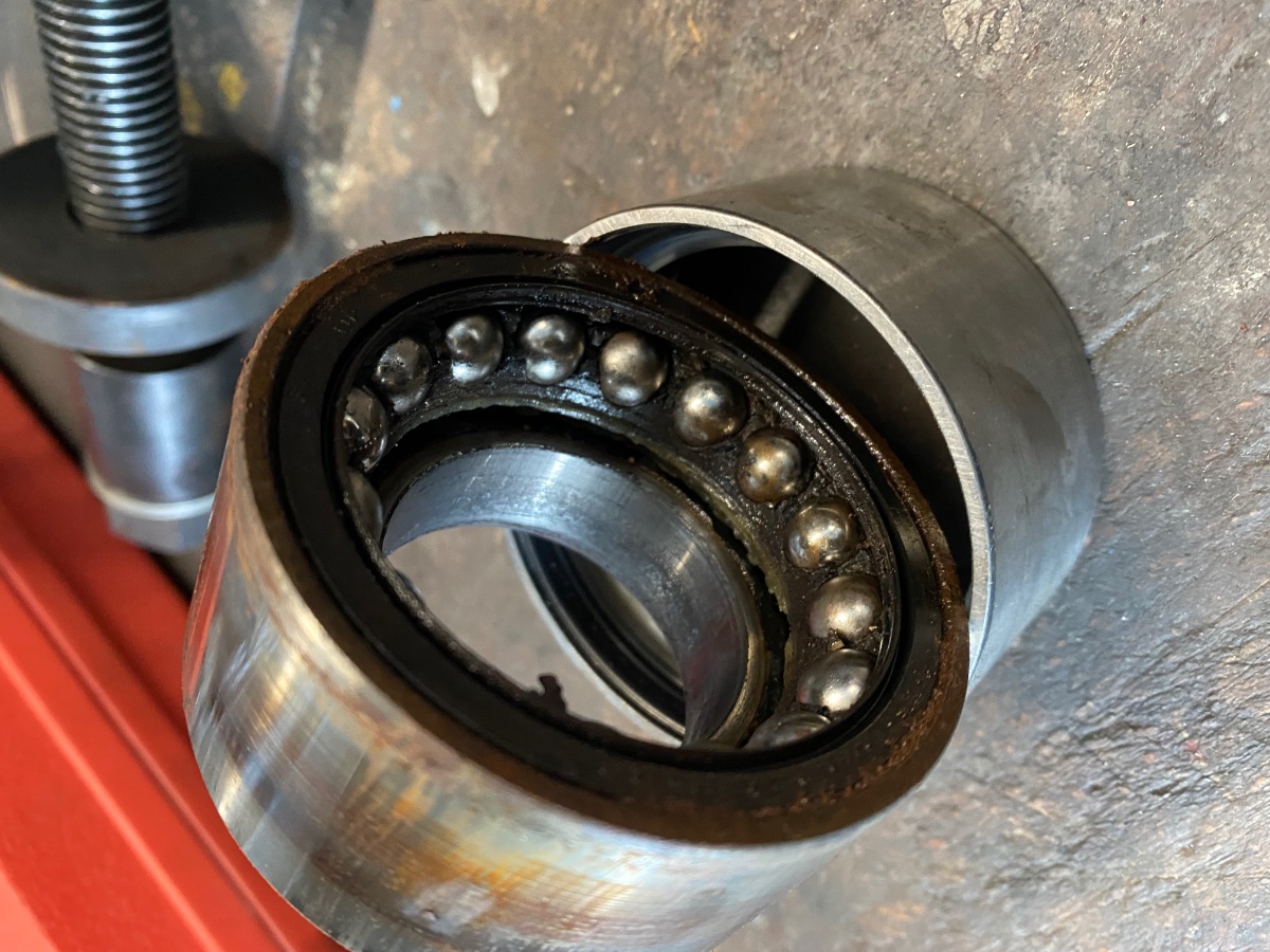

OO--II--OO Geschrieben: 10. Juni 2025 #14 Meldung Teilen Geschrieben: 10. Juni 2025 (bearbeitet) Wer sagt denn was von "ohne Fett" + "glühend heiß" ? Hab's danach (neugierig wie ich nunmal bin) natürlich seziert: Fett war zwar alt und zäh, aber durchaus noch vorhanden. Aber in der äußeren Lauffläche der Kugeln war jeweils 'ne 1-2 mm große Stelle mit leichten Abplatzungen (die andere Seite des Doppelkugellagers war noch prima) . . . und wenn da ständig jede einzelne Kugel drüberrollt (die dann auch schon matter waren als die glänzenden der anderen Seite) . . . macht das halt (zum Schluß) mächtig Lärm. Und zwar soviel, daß man das dann einfach freiwillig tauscht. Aber ich wollt's halt einfach mal genauer wissen. Und das hätte mit Sicherheit noch 'ne ganze Weile (nochmal 1.000/2.000/3.000 km) gehalten. Irgendeiner muß das doch mal ausprobieren, wenn ihr hier schon viel früher die Flinte in's Korn schmeißt Wenn ich wirklich bekloppt gewesen wäre, wär ich noch weitergefahren, aber bei 'ner gewissen Lautstärke wurd's dann selbst mir zuviel. Zu riskant war's noch nicht, würd ich mal behaupten. Nur irgendwann eben viel zu laut. ---> aber is beim Radlager so wie hier auch: Viel Lärm um (fast) nichts (aber "Spezialist" klingt gut. Ja, das bin ich dann wohl ) Ansonsten bitte einfach das Kleingedruckte (Hinweis) unten auf dem Beipackzettel beachten ! Bearbeitet: 10. Juni 2025 von OO--II--OO Zitieren Da hier anscheinend einige erhöhten Puls wegen meiner Beiträge bekommen (haben), hier noch folgender Hinweis: Zu Risiken + Nebenwirkungen einfach mal Hirn einschalten und mit gesundem Menschenverstand über mein Geschriebenes nachdenken bzw. einfach nicht blind nachmachen. Oder fragen Sie vorher Mechaniker/Mechanikerin(nen) bzw. in der (BMW-) Apotheke Ihres geringsten Mißtrauens. Rust never sleeps ! (Neil Young, 1979) Benzinverbrauch: BMW - 3er - 318i touring E30 - Spritmonitor.de Link zu diesem Kommentar https://e30-talk.com/topic/211366-radlager-wiederverwenden/#findComment-1845792 Auf anderen Seiten teilen Weitere Optionen zum teilen...
Black Hurricane Geschrieben: 10. Juni 2025 #15 Meldung Teilen Geschrieben: 10. Juni 2025 am vor 9 Minuten schrieb OO--II--OO: Wer sagt denn was von "ohne Fett" + "glühend heiß" ? Naja du hast aber auch nicht das Gegenteil behauptet. Ein Laie weiß nicht, dass da fett drin sein muss und das sich das verklemmt wenns zu heiß wird. Und gewusst ob da Fett drin ist haste auch nicht, das haste erst danach heraus gefunden. Du musst bei sowas immer von ausgehen, dass irgendein Vollidiot das ließt und sich dann denkt "Ah, mein Radlager brummt, aber im Forum hat jemand geschrieben, dass er noch 4000km gefahren ist, also kann ich auch noch 4000km fahren". Zitieren Link zu diesem Kommentar https://e30-talk.com/topic/211366-radlager-wiederverwenden/#findComment-1845795 Auf anderen Seiten teilen Weitere Optionen zum teilen...
OO--II--OO Geschrieben: 10. Juni 2025 #16 Meldung Teilen Geschrieben: 10. Juni 2025 (bearbeitet) Ohne Fett wär's natürlich deutlich schneller viel lauter geworden. Also wenn man hier immer so schreiben muß, daß auch der Dümmste unter den Dummen bloß nicht auf irgendwelche Gedanken kommen soll . . . dann wird's bald soweit sein, daß man nur noch auf eine Fachwerkstatt verweisen kann ! Oder dann eben auf einer Mikrowelle stehen muß, daß man da keine regennassen Haustiere drin trocknen darf Zur ursprünglichen "Radlager-Laufleistung-?": Hab auch schon etliche Radlager gewechselt, die hatten zw. 100.000 - 200.000 km . . . die mögliche Bandbreite ist also recht groß. Aber (die früher soo magische Marke beim Gebrauchtwagen) von 200.000 sollte sollte deswegen nicht gleich ein Grund zur Beunruhigung sein. Aber man sollte IMMER ein offenes Ohr für sein Auto haben, wenn es einem was mitzuteilen hat ! Bearbeitet: 10. Juni 2025 von OO--II--OO Zitieren Da hier anscheinend einige erhöhten Puls wegen meiner Beiträge bekommen (haben), hier noch folgender Hinweis: Zu Risiken + Nebenwirkungen einfach mal Hirn einschalten und mit gesundem Menschenverstand über mein Geschriebenes nachdenken bzw. einfach nicht blind nachmachen. Oder fragen Sie vorher Mechaniker/Mechanikerin(nen) bzw. in der (BMW-) Apotheke Ihres geringsten Mißtrauens. Rust never sleeps ! (Neil Young, 1979) Benzinverbrauch: BMW - 3er - 318i touring E30 - Spritmonitor.de Link zu diesem Kommentar https://e30-talk.com/topic/211366-radlager-wiederverwenden/#findComment-1845800 Auf anderen Seiten teilen Weitere Optionen zum teilen...
Rara666 Geschrieben: 10. Juni 2025 #17 Meldung Teilen Geschrieben: 10. Juni 2025 So sieht ein HA Lager aus mit defekter Abdichtung und Wassereintritt. Rost und verharztes Fett lassen so ein Lager sehr schnell sterben. Angefühlt hat es sich wie ein hängender Sattel. Bremsscheibe war noch nicht heiß, nur das Rad liess sich schwer drehen. Marco Zitieren Link zu diesem Kommentar https://e30-talk.com/topic/211366-radlager-wiederverwenden/#findComment-1845803 Auf anderen Seiten teilen Weitere Optionen zum teilen...
