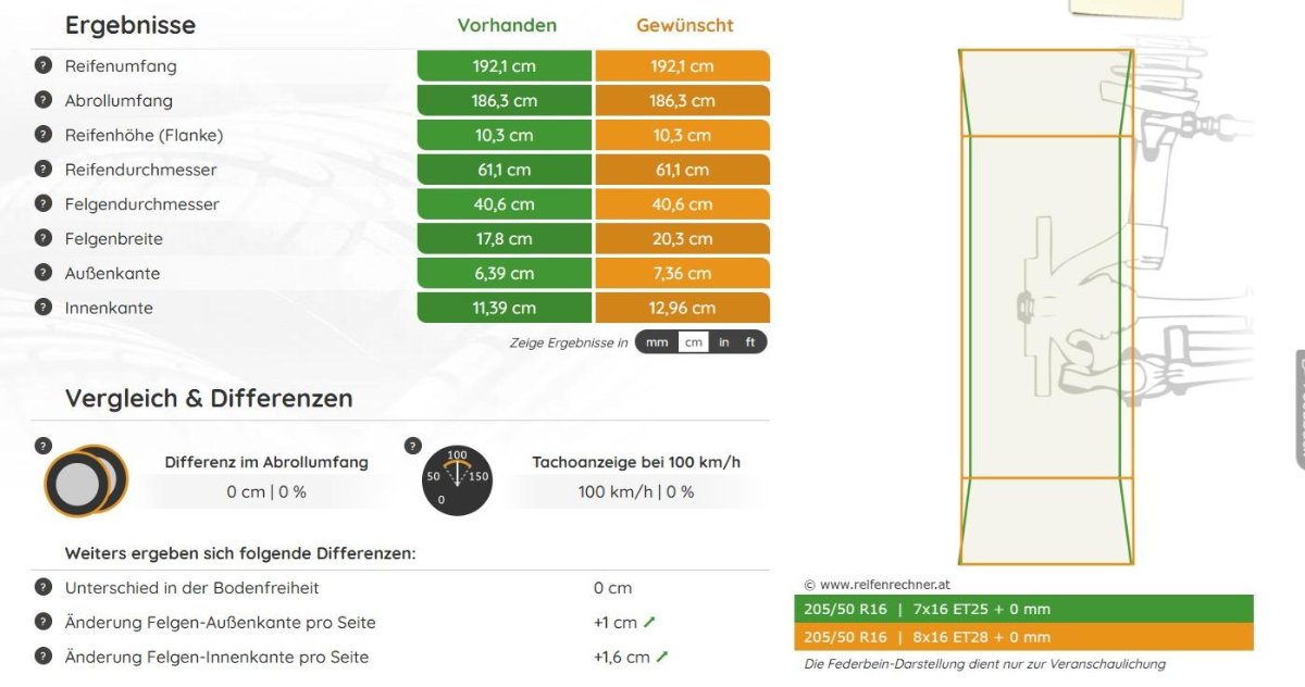

venom84 Geschrieben: 12. Juni 2025 #52 Meldung Teilen Geschrieben: 12. Juni 2025 Ich habe jetzt Maxis Kreuzspeichen bestellt: 7x16 VA und 8x16 HA. Dazu 4x Kumho 205/50-16. Lieferzeit wird aber Juli irgendwann. Zitieren Link zu diesem Kommentar Auf anderen Seiten teilen Weitere Optionen zum teilen...
RS-Tuner Geschrieben: 12. Juni 2025 #53 Meldung Teilen Geschrieben: 12. Juni 2025 am vor 37 Minuten schrieb venom84: Ich habe jetzt Maxis Kreuzspeichen bestellt: 7x16 VA und 8x16 HA. Dazu 4x Kumho 205/50-16. Lieferzeit wird aber Juli irgendwann. Hast du für die Reifen eine Freigabe für die 8er? Zitieren Nicht quatschen. Machen! Link zu diesem Kommentar Auf anderen Seiten teilen Weitere Optionen zum teilen...
vokuhila Geschrieben: 12. Juni 2025 #54 Meldung Teilen Geschrieben: 12. Juni 2025 am vor 5 Stunden schrieb venom84: Ich habe jetzt Maxis Kreuzspeichen bestellt: 7x16 VA und 8x16 HA. Dazu 4x Kumho 205/50-16. Lieferzeit wird aber Juli irgendwann. ich verstehe es einfach nicht, waum macht man sowas ? auf unterschiedliche Felgen gehören halbwegs dazu passende unterschiedliche Reifen, warum nicht hinten 225/45 ? das würde richtig aussehen die 8" ist gut 2,5cm breiter, selbst der 225-er wäre eigentlich noch 5mm zu schmal um es gleich aussehen zu lassen## oder 195/50 und 215/45 wäre auch noch akzeptabel und immernoch viel besser als rundum 205/50 Zitieren Link zu diesem Kommentar Auf anderen Seiten teilen Weitere Optionen zum teilen...
vokuhila Geschrieben: 12. Juni 2025 #55 Meldung Teilen Geschrieben: 12. Juni 2025 am vor 4 Stunden schrieb RS-Tuner: Hast du für die Reifen eine Freigabe für die 8er? Gutachten sagt 205/50 geht Zitieren Link zu diesem Kommentar Auf anderen Seiten teilen Weitere Optionen zum teilen...
Mahathma Geschrieben: 12. Juni 2025 #56 Meldung Teilen Geschrieben: 12. Juni 2025 Verstehe das jetzt auch nicht so ganz: Hab' auch 205/50 rundum auf den Maxlpinas. Aber weil's keine Mischbereifung ist eben vorn und hinten 7 x 16. Ne 8er Felge macht für mich in diesem Zusammenhang gar keinen Sinn. Trotzdem würden mich mal Bilder interessieren wie das aussieht wenn's montiert ist. Zitieren Zitat Sandmann (http://www.sandmanns-welt.de/): Die Zeit ist zu knapp für langweilige Autos, Abende vor dem Fernseher oder schlechten Wein... Restlicher Fuhrpark: Saab 9-3 SC TTiD Aero + 9-5 SC 2.3t SE + 900 II Cabrio 2.3i; Mazda MX-5 NB; VW T4 TDI Multivan; Benz 200D/8 (Arbeitsvorrat) Link zu diesem Kommentar Auf anderen Seiten teilen Weitere Optionen zum teilen...
vokuhila Geschrieben: 12. Juni 2025 #57 Meldung Teilen Geschrieben: 12. Juni 2025 am vor 21 Minuten schrieb Mahathma: Ne 8er Felge macht für mich in diesem Zusammenhang gar keinen Sinn. sag ich doch Zitieren Link zu diesem Kommentar Auf anderen Seiten teilen Weitere Optionen zum teilen...
venom84 Geschrieben: 13. Juni 2025 #58 Meldung Teilen Geschrieben: 13. Juni 2025 am vor 9 Stunden schrieb vokuhila: ich verstehe es einfach nicht, waum macht man sowas ? die 8" ist gut 2,5cm breiter, selbst der 225-er wäre eigentlich noch 5mm zu schmal um es gleich aussehen zu lassen## Weil die Reifengröße schwer verfügbar ist und entweder teuer oder Chinareifen fällig sind. Die 2,5 cm sind übrigens 1,25 cm außen und 1,25 cm innen. Glaubst du wirklich das sieht man, wenn man nicht exakt darauf achtet, weil man es weiss? Ich habe das vorher mal auf Reifenrechner simuliert und ich kann mir schlecht vorstellen, dass das optisch irgendein Problem geben wird. Durch das tiefere Außenbett hinten und passende Distanzscheiben werde ich das schon zu meiner Zufriedenheit hinbekommen. Ein Kumho 205/50 kostet mich übrigens ~75€. Der billigste Markenreifen (Toyo) in 225/45-16 würde mich 114€ kosten. Das ist wohl allemal einen Versuch wert. Zitieren Link zu diesem Kommentar Auf anderen Seiten teilen Weitere Optionen zum teilen...
ripeete Geschrieben: 13. Juni 2025 #59 Meldung Teilen Geschrieben: 13. Juni 2025 Ich kann mir schon vorstellen, dass man sofort sieht, dass die flanken in unterschiedlichen winkeln "stehen". Zitieren Link zu diesem Kommentar Auf anderen Seiten teilen Weitere Optionen zum teilen...
REXX Geschrieben: 13. Juni 2025 #60 Meldung Teilen Geschrieben: 13. Juni 2025 Klar sieht man es, manche aber erst wenn man es weiss.😁 Geschmackssache. Ich mag es auch nicht so, aber es ist auch oldschool, früher waren meistens die gleiche Grösse auf z. B. 7x13, + 8x13,..... Aber selbst unter den verschiedenen Herstellern und Typen hat man bei gleicher Grösse als doch mal grosse Unterschiede... Zitieren Link zu diesem Kommentar Auf anderen Seiten teilen Weitere Optionen zum teilen...
LukasUng Geschrieben: 13. Juni 2025 #61 Meldung Teilen Geschrieben: 13. Juni 2025 am vor 13 Stunden schrieb venom84: Weil die Reifengröße schwer verfügbar ist und entweder teuer oder Chinareifen fällig sind. Die 2,5 cm sind übrigens 1,25 cm außen und 1,25 cm innen. Glaubst du wirklich das sieht man, wenn man nicht exakt darauf achtet, weil man es weiss? Ich habe das vorher mal auf Reifenrechner simuliert und ich kann mir schlecht vorstellen, dass das optisch irgendein Problem geben wird. Durch das tiefere Außenbett hinten und passende Distanzscheiben werde ich das schon zu meiner Zufriedenheit hinbekommen. Ein Kumho 205/50 kostet mich übrigens ~75€. Der billigste Markenreifen (Toyo) in 225/45-16 würde mich 114€ kosten. Das ist wohl allemal einen Versuch wert. Ich hab vorne 7x16 mit 205/50/16 und hinten 8x16 mit 215/45/16 und man sieht schon ein bisschen den Unterschied. Wenn man seitlich auf das Auto schaut, dann fällt es nicht so auf aber wenn man am Auto entlang schaut, dann sieht man, dass der Stretch auf den hinteren Reifen deutlich zu sehen ist und vorne es eher bulliger aussieht. Ich persönlich finde den stretched Look einiges schöner und kaufe wahrscheinlich deshalb nächste Saison neue Reifen für vorne. Zitieren Link zu diesem Kommentar Auf anderen Seiten teilen Weitere Optionen zum teilen...
vokuhila Geschrieben: 13. Juni 2025 #62 Meldung Teilen Geschrieben: 13. Juni 2025 am vor 1 Stunde schrieb LukasUng: Ich hab vorne 7x16 mit 205/50/16 und hinten 8x16 mit 215/45/16 und man sieht schon ein bisschen den Unterschied. Wenn man seitlich auf das Auto schaut, dann fällt es nicht so auf aber wenn man am Auto entlang schaut, dann sieht man, dass der Stretch auf den hinteren Reifen deutlich zu sehen ist und vorne es eher bulliger aussieht. Ich persönlich finde den stretched Look einiges schöner und kaufe wahrscheinlich deshalb nächste Saison neue Reifen für vorne. Deine Reifenkombi passt garnicht zusammen, der hintere Reifen ist viel kleiner Du hättest vorne 195/50 nehmen sollen, wenn schon hinten 215/45 drauf sollen, dann wäre ein wenig stimmiger gewesen man kann auch vorher mal hier im Forum fragen Zitieren Link zu diesem Kommentar Auf anderen Seiten teilen Weitere Optionen zum teilen...
RS-Tuner Geschrieben: 14. Juni 2025 #63 Meldung Teilen Geschrieben: 14. Juni 2025 am Am 13.6.2025 um 08:01 schrieb venom84: Weil die Reifengröße schwer verfügbar ist und entweder teuer oder Chinareifen fällig sind. Nexen und Nankang kannst du aber bedenkenlos kaufen. Und das etwas mehr an Dollores wäre es mir wert hinten auf 225/45 zu gehen da es optisch einfach besser aussieht. Ist aber nur meine bescheidene . Zitieren Nicht quatschen. Machen! Link zu diesem Kommentar Auf anderen Seiten teilen Weitere Optionen zum teilen...

venom84 Geschrieben: 14. Juni 2025 #67 Meldung Teilen Geschrieben: 14. Juni 2025 (bearbeitet) Es soll ja auch verschiedene Typen von Reifen geben (gleicher Hersteller) und Testberichte - Darauf achte ich tatsächlich auch. Ich lasse mir jedenfalls die Vorfreude nicht nehmen und wenns mir nicht gefällt, kaufe ich neue Reifen oder vielleicht 17 Zoll Räder? Oder ich mach die Steinharten Stahlus drauf und fahr ein paar schwarze Striche auf die Straße Wie sagte einst Franz Beckenbauer: Schau mer mal, dann seh mer scho! In diesem Sinne @vokuhiladu musst auch gar nicht alles verstehen. Das geht doch gar nicht. Ich verstehe auch nicht alles. Ich verstehe sogar das Meiste auf dieser verrückten Welt nicht im Ansatz - Man kann aber trotzdem glücklich sein. Bleib cool - Es ist doch alles halb so wild. Zu viel Stress gibt Falten - Da spreche ich aus Erfahrung. Ich gelobe aber Besserung. Versprochen Bearbeitet: 14. Juni 2025 von venom84 Zitieren Link zu diesem Kommentar Auf anderen Seiten teilen Weitere Optionen zum teilen...
