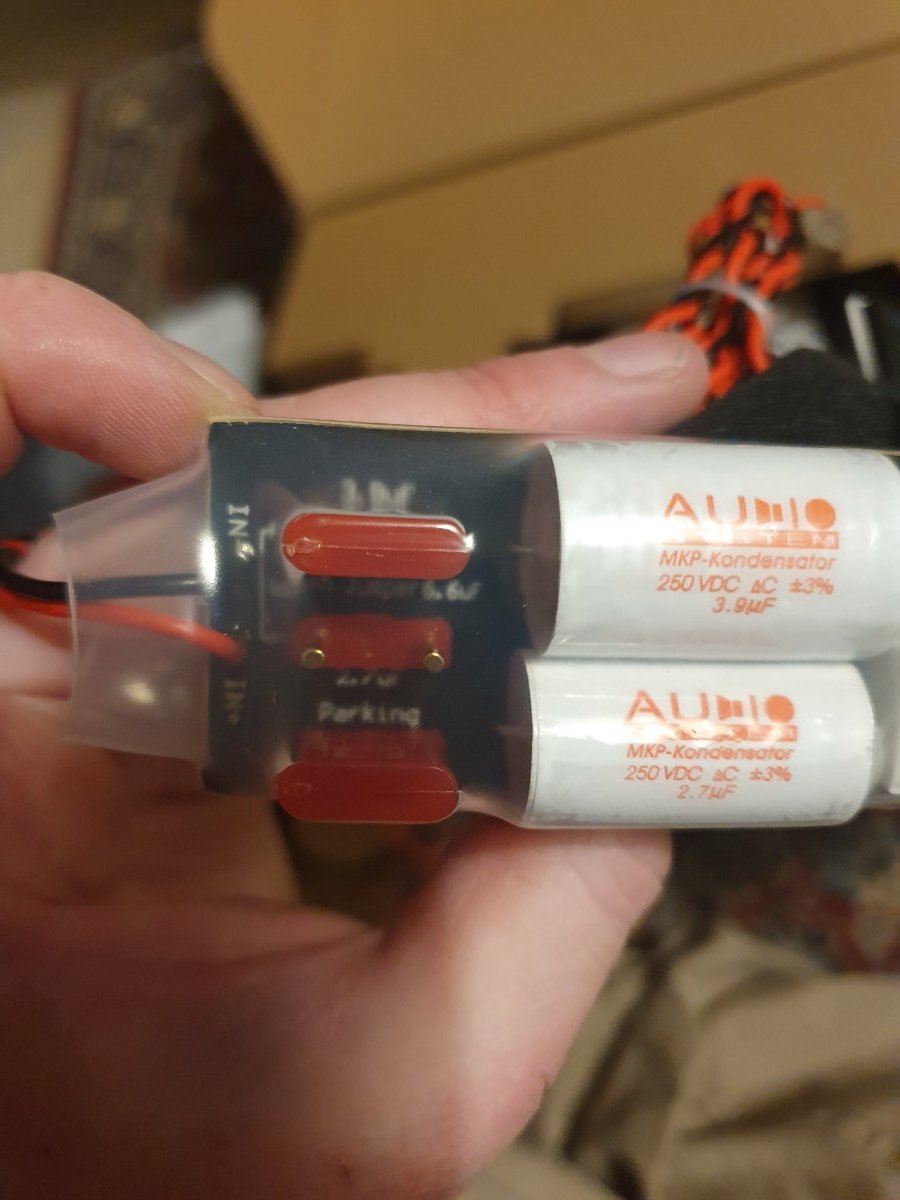

der-wasguckstdu-dreier Geschrieben: 12. Januar #319 Meldung Teilen Geschrieben: 12. Januar (bearbeitet) Kann mir jemand kurz helfen? Ich möchte in meinem E46 ein Frontsystem einbauen und verstehe nicht, warum ich zwei Frequenzweichen dazubekommen habe und wie ich diese jetzt anschließen soll. Das System ist ein Audio Systems Evo 3 165 E46. Bekommen habe ich die 2 HT, die zwei TMT und die Audio Systems FWK MW und die Audio Systems FWK TW EVO 2. In der Bedienungsanleitung steht, dass man eine irgendwie dazwischen schalten soll, ich verstehe aber nicht ganz wie. Die haben beide Kabel, an denen to Tweeter steht und das verwirrt mich gerade. Kann mir da bitte jemand unter die Arme greifen? So sieht die TW Evo2 aus: Und hier mangels Bilder zwei Screenshots von einer Internetseite. Dort ist aber leider auch nicht mehr Info zu finden, als auf den Bildern: Edit: Verstehe ich das richtig, dass ich beide weichen mit dem Input an das LS-Kabel anklemme und eine der Weichen für den TMT und eine für den HT gedacht ist? Ich dachte immer der TMT kommt direkt ans LS-Kabel? Bearbeitet: 12. Januar von der-wasguckstdu-dreier Zitieren Mit freundlichen Grüßen, Julius _____________________________________________ meine Fotostory: Das Calypsorote Nudelsieb (und das Orientblaue Wunder) Link zu diesem Kommentar https://e30-talk.com/topic/211248-der-offizielle-e46-thread/page/13/#findComment-1860174 Auf anderen Seiten teilen Weitere Optionen zum teilen...

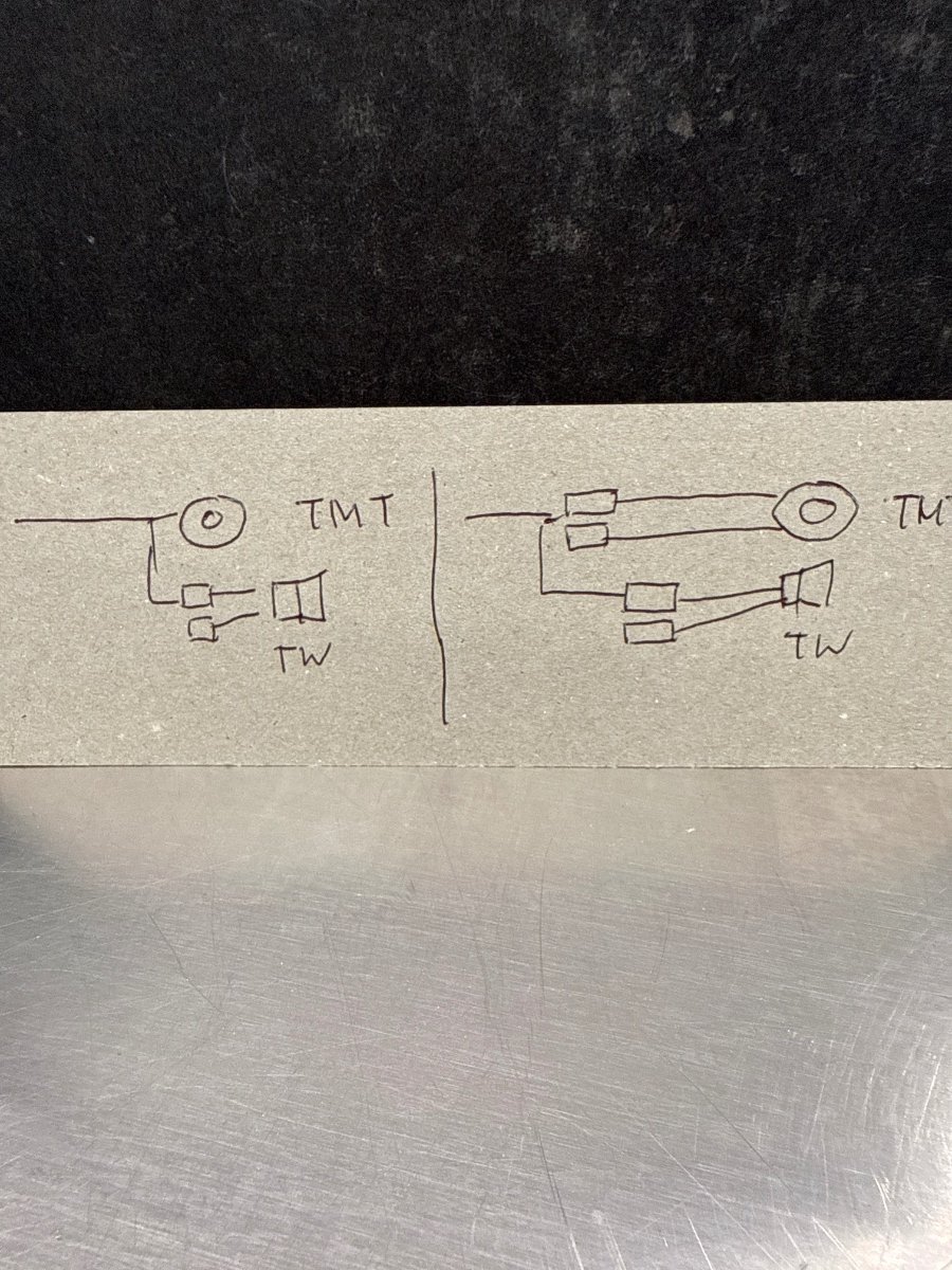

Scheineiliger Geschrieben: 12. Januar #320 Meldung Teilen Geschrieben: 12. Januar So kann man das machen: Zitieren Link zu diesem Kommentar https://e30-talk.com/topic/211248-der-offizielle-e46-thread/page/13/#findComment-1860179 Auf anderen Seiten teilen Weitere Optionen zum teilen...
der-wasguckstdu-dreier Geschrieben: 12. Januar #321 Meldung Teilen Geschrieben: 12. Januar Danke für die Mühe! In der linken Zeichnung würde ich eine Frequenzweiche weglassen und in der rechten nutze ich beide, richtig? Zitieren Mit freundlichen Grüßen, Julius _____________________________________________ meine Fotostory: Das Calypsorote Nudelsieb (und das Orientblaue Wunder) Link zu diesem Kommentar https://e30-talk.com/topic/211248-der-offizielle-e46-thread/page/13/#findComment-1860181 Auf anderen Seiten teilen Weitere Optionen zum teilen...
Mahathma Geschrieben: 12. Januar #322 Meldung Teilen Geschrieben: 12. Januar Eine 6 dB/oct Frequenzweiche ist die einfachste Möglichkeit eine Weiche zu realisieren. Es ist schlicht nur ein Bauteil. Eine Spule vor dem Tiefmitteltöner und ein Kondensator vor dem Hochtöner. Bei der Frequenzweiche für den Hochtöner kannst du mittels Steckbrücken entweder den kleineren oder den größeren wählen. Oder beide Brücken und der Wert addiert sich. Zudem besteht die Möglichkeit den HT zu verpolen. Was jeweils besser klingt hängt von den Chassis ab (Epfehlung seitens des Herstellers vorhanden?). Polung wird auch durch den Abstand der beiden Chassis bestimmt. Ausprobieren oder Messen. Und undbedingt die "Frequenzweiche" vor den HT schalten! Ohne wirf der gleich den Lappen. Die "Weiche" vor dem TMT kann man probeweise auch mal weglassen. Ist gefahrlos, wird vermutlich aber kacke klingen. Und nein, ich kenne die Teile überhaupt nicht. Für meine Erkenntnis reichen die Bilder... Aber: Sollen die Komponenten so überhaupt zusammspielen, oder ist das gewürfelt? So verschalten... Minus kann auch durch die "Weiche" gehen. Ist intern aber garantiert nicht weiter verbunden. Zitieren Zitat Sandmann (http://www.sandmanns-welt.de/): Die Zeit ist zu knapp für langweilige Autos, Abende vor dem Fernseher oder schlechten Wein... Restlicher Fuhrpark: Saab 9-3 SC TTiD Aero + 9-5 SC 2.3t SE + 900 II Cabrio 2.3i; Mazda MX-5 NB; VW T4 TDI Multivan; Benz 200D/8 (Arbeitsvorrat) Link zu diesem Kommentar https://e30-talk.com/topic/211248-der-offizielle-e46-thread/page/13/#findComment-1860182 Auf anderen Seiten teilen Weitere Optionen zum teilen...

der-wasguckstdu-dreier Geschrieben: 13. Januar #325 Meldung Teilen Geschrieben: 13. Januar (bearbeitet) am Am 12.1.2026 um 18:54 schrieb Mahathma: Sollen die Komponenten so überhaupt zusammspielen, oder ist das gewürfelt? Die kamen alle als Satz, also gehe ich mal stark davon aus, dass die auch zusammengehören Ich habe neue Infos im Netz gefunden: (Quelle: https://www.monsteraudio.de/audio-system-rfit-bmw-e46-evo2-2-wege-lautsprecher-set-fuer-bmw-3er-e46-1482.html) Das ist, wenn ich es richtig verstanden habe, Deckungsgleich zu der schönen Zeichnung von dir @Mahathma bzw. zum rechten Teil der schönen Zeichnung vom @Scheineiliger So werde ich das dann auch verbauen, wenn es mal wieder 2-3°C wärmer wird... Dieses Wetter macht mich fertig. Draußen schrauben ist wirklich kein Spaß bei -4°C (mittlerweile ist es ja schon wärmer, aber bei der Temperatur habe ich meine Haube angebaut...). Danke Jungs! Edit: In der Bedienungsanleitung wird übrigens empfohlen, die HT - falls in den Spiegeldreiecken montiert (so wie es vorgesehen ist) - per Weiche um -3db abzusenken. Das heißt, ich muss leider den "Schrumpfschlauch" um die Weiche abmachen, damit ich den Jumper ändern kann... mal sehen, ob ich das wieder sauber zu bekomme. Edit2: Habe es einfach mit einer Schere aufgeschnitten und mit Isolierband wieder zu gemacht Bearbeitet: 13. Januar von der-wasguckstdu-dreier Zitieren Mit freundlichen Grüßen, Julius _____________________________________________ meine Fotostory: Das Calypsorote Nudelsieb (und das Orientblaue Wunder) Link zu diesem Kommentar https://e30-talk.com/topic/211248-der-offizielle-e46-thread/page/13/#findComment-1860200 Auf anderen Seiten teilen Weitere Optionen zum teilen...
