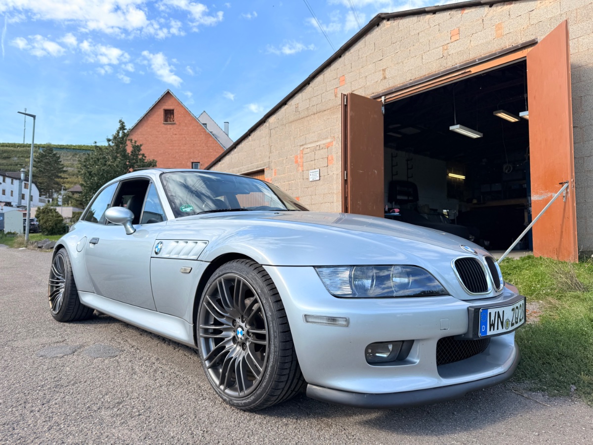

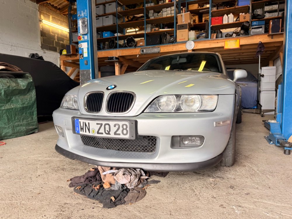

RS-Tuner Geschrieben: 1. September 2025 Autor #177 Meldung Teilen Geschrieben: 1. September 2025 Der Pott hängt nun auch mit den richtigen Gummis 10mm tiefer. Da fällt das weniger auf. Kann damit leben. Zitieren Nicht quatschen. Machen! Link zu diesem Kommentar https://e30-talk.com/topic/211156-der-spochtkombi-des-kleinen-mannes/page/8/#findComment-1851625 Auf anderen Seiten teilen Weitere Optionen zum teilen...
bastelbert Geschrieben: 2. September 2025 #178 Meldung Teilen Geschrieben: 2. September 2025 am vor 20 Stunden schrieb RS-Tuner: Bissl eingeschlafen hier… Aber so ganz untätig war ich nicht. Motor- und Getriebeöl wurden gewechselt. Das Diffök folgt noch. Musste erst das passende Werkzeug organisieren. Ein fehlendes Hitzeschutzblech organisiert und verbaut. Im Innenraum 2x USB nachgerüstet- 1x zum laden und 1x für Musik. Dann war ja noch das Problem mit dem klonk-Geräusch beim Lastwechsel. Hatte da auf ein defektes ZMS getippt aber die Lösung war viel einfacher aber irgendwie auch schlimmer. Es stellte sich heraus das sämtliche Schraubverbindungen der Kardan, bis auf‘s Mittellager, locker waren. Der Zonk geht aber auch mit an mich da ich den Schuh schon öfters auf der Bühne hatte und es nicht geprüft habe. Es wurde die Kupplung vom Verkäufer erneuert und als die Kardan dann drin war, war es wahrscheinlich Freitags 13 Uhr. Nun ja, Mittellager erneuert und alle Schrauben festgezogen und schon ist Ruhe. Da sich mit einem neuen alten Auto auch wieder neue alte Bekanntschaften auftun, ergab sich die Möglichkeit an Scheinwerfer mit weißen Blinkern und an selbiges für hinten zu gelangen. Bin ja bekannter Weise kein Freund von Mörchenblinkern. Und eigentlich wollte ich erstmal nur die Rückleuchten in meinen Besitz aufnehmen aber dann gab es doch gleich den ganz großen Karton. Danke! Die Leuchtmittel wurden natürlich umgehend verbaut. Die Scheinwerfer werden Ende der Woche nochmals neu ausgerichtet da die Stoßstange für ein weiteres Bauteil demontiert wird. Neue Auspuffgummis gab es ebenfalls, diesmal aus PU zum testen, da die alten, nicht wirklich alten, Teile sich auflösten. Die M-Spiegel sind nun auch endlich lackierfertig und werden als nächstes angegangen. Dazu gibt es nen separaten Text. Der Koffer macht nun so richtig Spass zu fahren nachdem das Fahrwerk fit ist, die Kardan nicht mehr klappert und frische Öle ihren Dienst verrichten. Bis dahin Ich würde diesen schwarzen "Kennzeichenklotz" entfernen. Zitieren Das BMW Cabrio ist eines jener sachlichen Transportmittel, das grundsätzlich offen, vollgetankt und mit dem Schlüssel im Zündschloß in der Garage stehen muß - für alle dringenden Fälle. auto motor & sport 22/86 Link zu diesem Kommentar https://e30-talk.com/topic/211156-der-spochtkombi-des-kleinen-mannes/page/8/#findComment-1851666 Auf anderen Seiten teilen Weitere Optionen zum teilen...
RS-Tuner Geschrieben: 2. September 2025 Autor #179 Meldung Teilen Geschrieben: 2. September 2025 am vor 55 Minuten schrieb bastelbert: Ich würde diesen schwarzen "Kennzeichenklotz" entfernen. Der kommt definitiv noch ab. Einfach gräuslich das Teil. Zitieren Nicht quatschen. Machen! Link zu diesem Kommentar https://e30-talk.com/topic/211156-der-spochtkombi-des-kleinen-mannes/page/8/#findComment-1851669 Auf anderen Seiten teilen Weitere Optionen zum teilen...

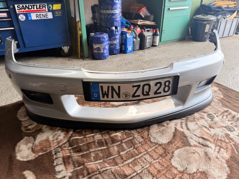

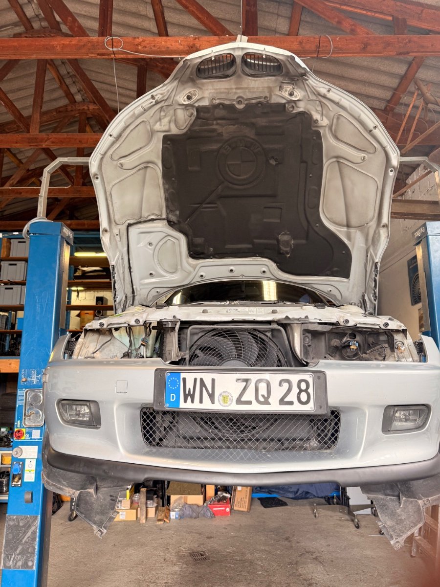

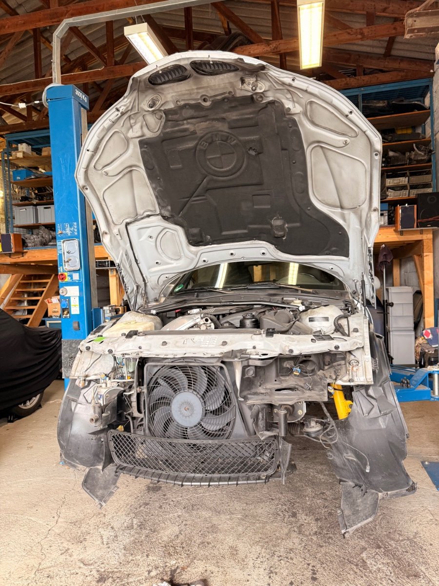

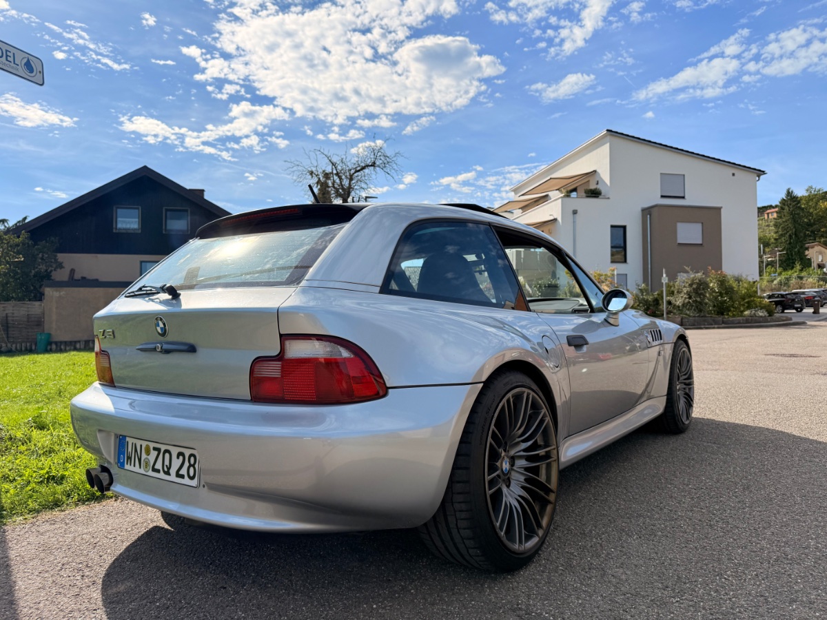

Beliebter Beitrag RS-Tuner Geschrieben: 5. September 2025 Autor Beliebter Beitrag #180 Meldung Teilen Geschrieben: 5. September 2025 Grande Katastrophe! Na nicht ganz. Die Front wird etwas geriegert. Optisch an die iS-Lippe angelehnt. Geht jedoch nicht senkrecht runter sondern leicht schräg nach vorne. Steht dem Schuh! Von Rieger gab es einen Satz Blechschrauben und -muttern als Anbausatz mit dazu. Erschien mir nicht gut genug und so gab es aus‘m Baumarkt M5 Schrauben, große Scheiben und Stopmuttern aus Edelstahl. So ist‘s für mich solide. Der Spoiler bleibt erstmal schwarz. Wird so auch nächste Woche eingetragen da es nur ein Gutachten und keine ABE mit dazu gibt. Später folgt dann eventuell ein Überzug mit Cabron. Bis dahin Zitieren Nicht quatschen. Machen! Link zu diesem Kommentar https://e30-talk.com/topic/211156-der-spochtkombi-des-kleinen-mannes/page/8/#findComment-1851861 Auf anderen Seiten teilen Weitere Optionen zum teilen...

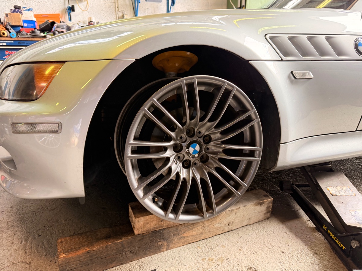

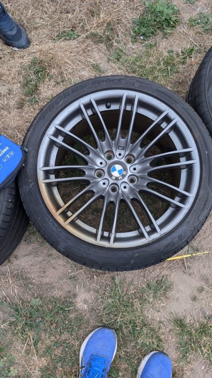

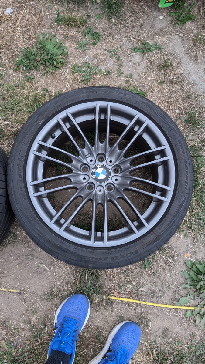

Beliebter Beitrag RS-Tuner Geschrieben: 15. September 2025 Autor Beliebter Beitrag #181 Meldung Teilen Geschrieben: 15. September 2025 (bearbeitet) Da war ja noch was. Es liegt ja noch ein Satz M260 in der Halle. Danke Instagram, danke Stephan-Sami! Durch diesen User auf den Radsatz aufmerksam geworden. Haken an der Geschichte ist die Breite und ET der Felgen. Das schwarze Coupé fährt rundum -3,5 Grad Sturz. Das wäre für mich nicht wirklich die Lösung bei einem Alltagsauto. Aber irgendwie angefixt und auf die Lauer gelegt und dann zugeschlagen. Fabi war so nett die Felgen abzuholen. Der Verkäufer war aber irgendwie der Meinung das kleine Feuer an der HA vom e92 M3 zu verschweigen. Die Reifen sind bissl warm geworden und bei den hinteren Felgen ging der Farbton stellenweise von grau in gold über. Aber halte ich für unbedenklich. Bei richtiger Hitze würde das anders aussehen. Fabi hat dann gleich noch die Reifen abziehen lassen damit alle 4 Felgen auch in‘s Coupé passen. Dann mal probegesteckt. Hinten Vorn Vorne ist eigentlich das größere Problem. Das hoffe ich mit e36 M3 Domlagern, die seitenverkehrt eingebaut werden, zu beheben. An der HA wird die Spur, wahrscheinlich, durch 3232ti- Radnaben noch was schmaler. Die Tage einen Reifen für lau für die hinteren Felgen bekommen. Ist ein Hankook S1 Evo3 in 245/34/18. vorn soll es 215/40 werden. Da fehlt mir aber noch der passende Reifen. Am Samstag wird hinten probegesteckt. Bis dahin Bearbeitet: 15. September 2025 von RS-Tuner Zitieren Nicht quatschen. Machen! Link zu diesem Kommentar https://e30-talk.com/topic/211156-der-spochtkombi-des-kleinen-mannes/page/8/#findComment-1852607 Auf anderen Seiten teilen Weitere Optionen zum teilen...
luca Geschrieben: 15. September 2025 #182 Meldung Teilen Geschrieben: 15. September 2025 Die Räder stehen dem Spochtkombi sehr gut Gesendet von meinem SM-A600FN mit Tapatalk Zitieren Link zu diesem Kommentar https://e30-talk.com/topic/211156-der-spochtkombi-des-kleinen-mannes/page/8/#findComment-1852608 Auf anderen Seiten teilen Weitere Optionen zum teilen...

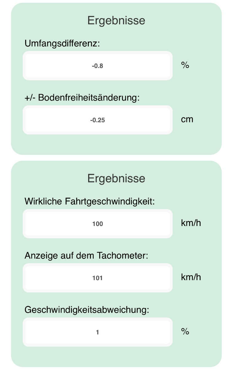

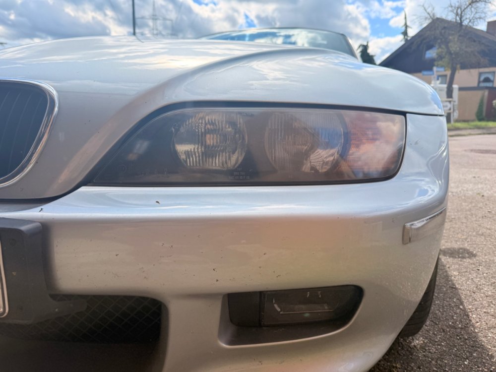

Georg Geschrieben: 15. September 2025 #183 Meldung Teilen Geschrieben: 15. September 2025 (bearbeitet) Passt das mit dem Abrollumfang noch? Die schauen so groß aus? Was machst mit der Verfärbung? Weil da dürfte ja der Lack selbst verfärbt sein und jetzt hast ja schon Reifen montiert. Lebt der VK noch? Weil dem hätt ich definitiv was erzählt bzw. den Preis verringert. Bearbeitet: 15. September 2025 von Georg Zitieren Auch ich gehe mit der Zeit und fahre E-Autos: E30, E31 und E46! Mein E30 Cabrio ist hier zu sehen und der ganz offene Klassiker hier Und wenns mal Probleme mit anderen BMWs außer dem E30 gibt kann man ja hier mal fragen. Link zu diesem Kommentar https://e30-talk.com/topic/211156-der-spochtkombi-des-kleinen-mannes/page/8/#findComment-1852610 Auf anderen Seiten teilen Weitere Optionen zum teilen...

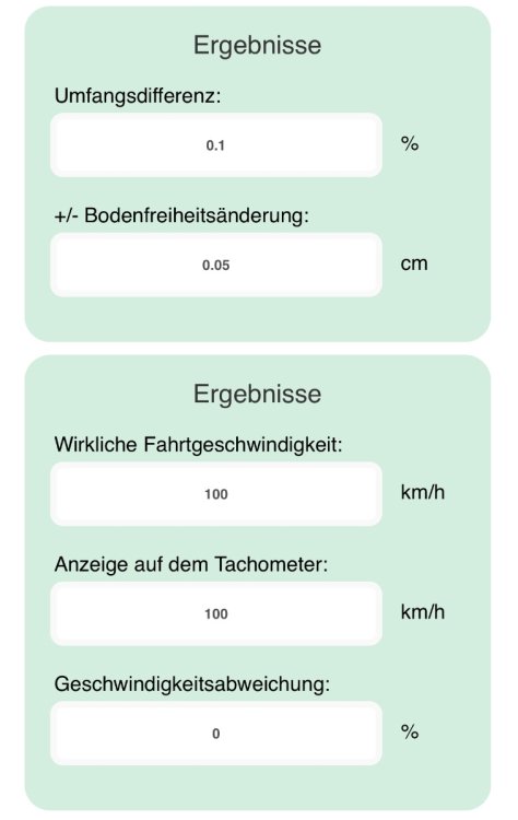

RS-Tuner Geschrieben: 15. September 2025 Autor #184 Meldung Teilen Geschrieben: 15. September 2025 (bearbeitet) am vor 19 Minuten schrieb Georg: Passt das mit dem Abrollumfang noch? Die schauen so groß aus? vorn 225/45/17 vs. 215/40/18 hinten 245/40/17 vs. 245/35/18 am vor 19 Minuten schrieb Georg: Was machst mit der Verfärbung? Weil da dürfte ja der Lack selbst verfärbt sein und jetzt hast ja schon Reifen montiert. Werde mindestens die hinteren Felgen lackieren lassen. Der Reifen ist ohne wuchten aufgezogen. Geht erstmal nur darum zu schauen wie was passen könnte. Vom Aufwand setzen ich dann irgendwann Grenzen und lasse es sein. Aber wenn man es nicht versucht, weiß man nicht ob es geht. am vor 19 Minuten schrieb Georg: Lebt der VK noch? Weil dem hätt ich definitiv was erzählt bzw. den Preis verringert. Ja der lebt. Wird er auch weiterhin. Hatte erst überlegt ihm das mitzuteilen. Da ich ja selber schraube und den Fehler selbst festgestellt habe und keine Fachwerkstatt dürfte da wenig zu machen sein. Hab da für mich auch nen Haken hintergesetzt. Fehler ist behoben, der Zetti fährt. Ferdsch. Bearbeitet: 15. September 2025 von RS-Tuner Zitieren Nicht quatschen. Machen! Link zu diesem Kommentar https://e30-talk.com/topic/211156-der-spochtkombi-des-kleinen-mannes/page/8/#findComment-1852612 Auf anderen Seiten teilen Weitere Optionen zum teilen...
Georg Geschrieben: 15. September 2025 #185 Meldung Teilen Geschrieben: 15. September 2025 Naja - die Verfärbung sollte der doch schon vorher gesehen haben - das war ja bewusst verschwiegen. Oder gabs noch nen Fehler? Zitieren Auch ich gehe mit der Zeit und fahre E-Autos: E30, E31 und E46! Mein E30 Cabrio ist hier zu sehen und der ganz offene Klassiker hier Und wenns mal Probleme mit anderen BMWs außer dem E30 gibt kann man ja hier mal fragen. Link zu diesem Kommentar https://e30-talk.com/topic/211156-der-spochtkombi-des-kleinen-mannes/page/8/#findComment-1852613 Auf anderen Seiten teilen Weitere Optionen zum teilen...
RS-Tuner Geschrieben: 15. September 2025 Autor #186 Meldung Teilen Geschrieben: 15. September 2025 Im Telefonat hat der Verkäufer nichts davon erwähnt. Das hat mir dann erst Fabi mitgeteilt. Der Preis war dann am Ende so gering und Fabi ist auch je eine Stunde hin und eine Stunde zurück gefahren, das der Kauf dann doch ok war. selbst mit lackieren bin ich dann immer noch günstiger wie beim intakten Satz der auch Macken hat. Zitieren Nicht quatschen. Machen! Link zu diesem Kommentar https://e30-talk.com/topic/211156-der-spochtkombi-des-kleinen-mannes/page/8/#findComment-1852616 Auf anderen Seiten teilen Weitere Optionen zum teilen...

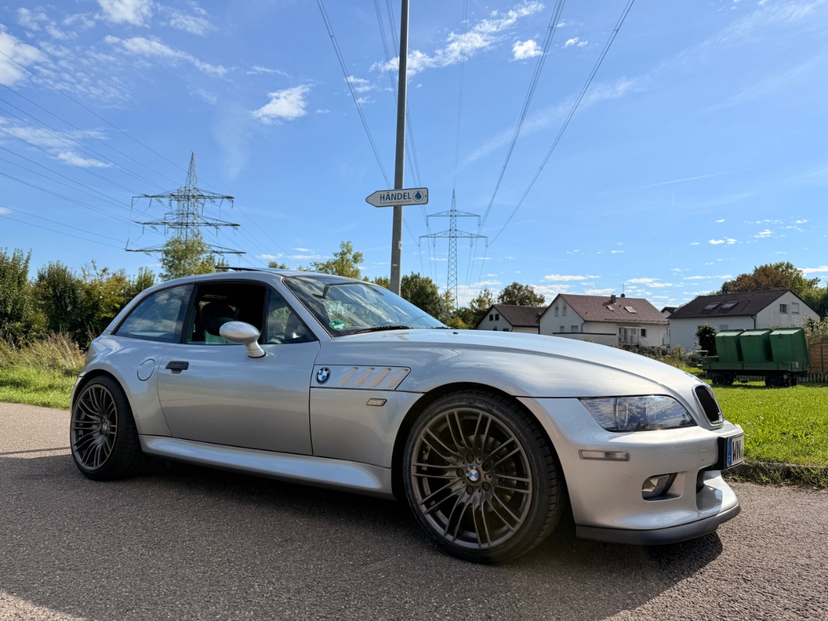

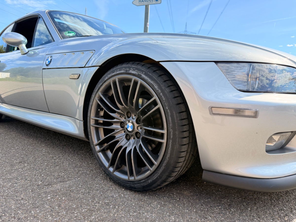

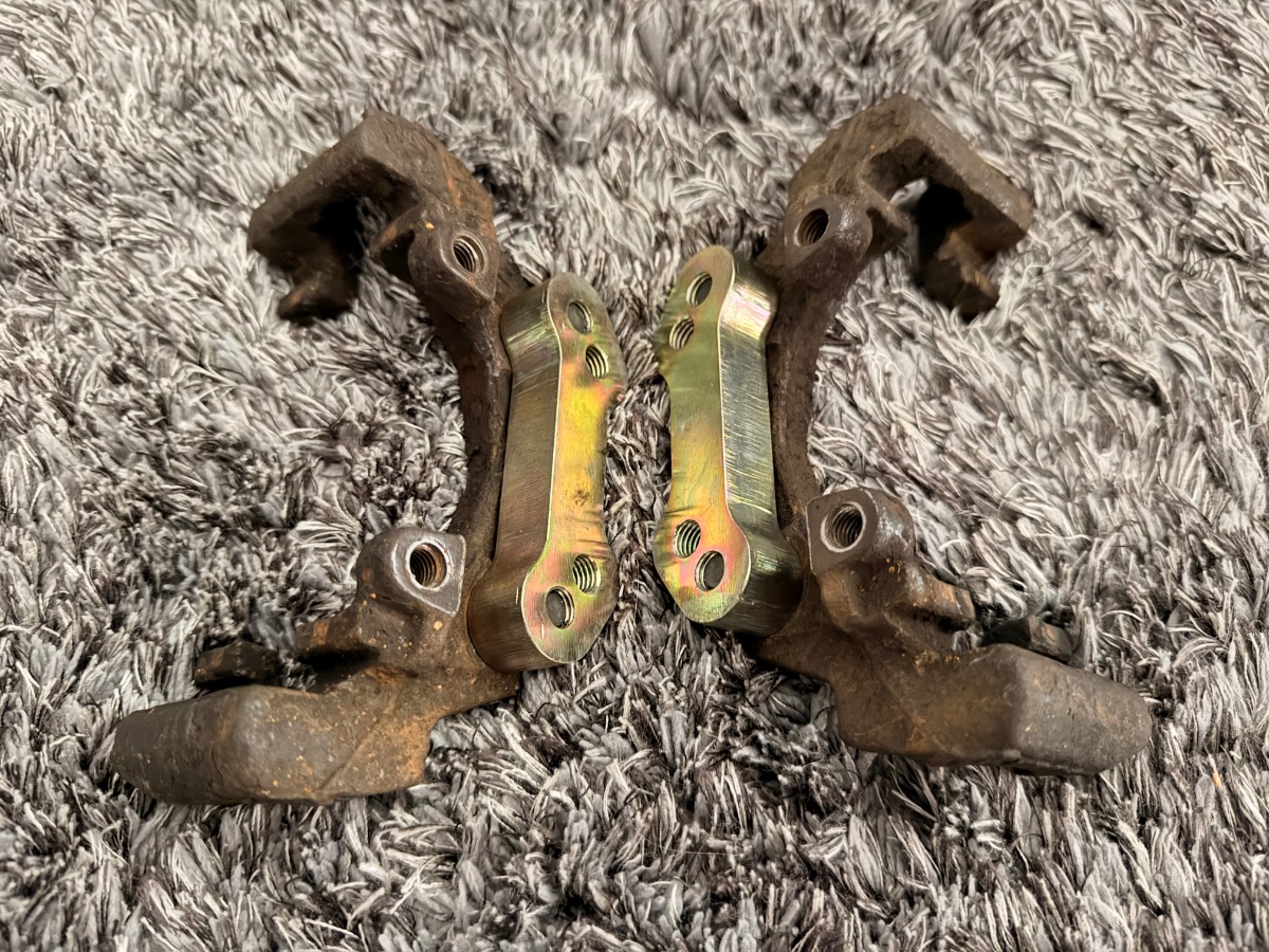

Beliebter Beitrag RS-Tuner Geschrieben: 21. September 2025 Autor Beliebter Beitrag #187 Meldung Teilen Geschrieben: 21. September 2025 (bearbeitet) Weiter geht’s mit‘n Schuh! Heute kam mit großer Vorfreude ein Delikatessenpaket aus der SBZ vom @vokuhila. Inhalt waren 4 Bremssattelträger und noch viel wichtiger 2 Satteladapter für die HA. Somit kann das Bremsenteilesamneln weiter gehen. Ein ganz großes Rätsel hat sich erfolgreich am Samstag in Luft aufgelöst. Es war ja weiterhin fraglich wie die M260 auf der VA vom Schuh passen. Laut Internetz sind bei 8,5x18ET29 die exzentrischen Domlager vom e36 M3 notwendig. Da gehen auch die Meinungen weit auseinander wie die in welcher Position Sturz generieren. 10 Aussagen und 12 Ergebnisse dazu. Ich habe die Tage je einen Reifen für vorn und hinten organisiert und ohne wuchten & Co aufziehen lassen. Zum testen reicht das ja. Was soll ich sagen, passt alles einwandfrei auch ohne exzentrische Domlager. Zeuge der Aktion war @Banditmerlin. Ich werde an der Vorderachse noch eine ET31 generieren um wirklich safe beim Inschenör zu sein. An der HA passt es sogar noch besser. Hier haben wir eine Grösse von 9,5x18ET23. Durch den kommenden Bremsenumbau an der HA wird die Spur um je 5mm schmaler je Seite. Kommt dem ganzen sehr zu gute da die HA noch eine Sturzkorrektur bekommen wird. Den Rest machen dann Spurplatten. Was tiefer muss der Schuh dann aber mit den 18“ noch kommen. Dann kommen wir zu dem äusserst teuren Spiegeldrama. Da mir die originalen Elefantenohren so überhaupt nicht gefallen, mussten die ///M Spiegel her. Günstig zu bekommen Fehlanzeige. Preislich immer um die 1000€. Ich hatte dann das Pech ordentlich ins Klo zu greifen. Es war halt auch nur ein Satz im Netz inseriert. RHD-Spiegel kamen nicht in Frage. Also Spiegel gekauft, geliefert bekommen, ausgepackt und für gut befunden. Das umlackieren sollte später erfolgen. Von daher beiseite gelegt. Irgendwann stand dann das Thema lackieren. Also Spiegel zerlegt und das bekommen. Beim rechten Spiegel das Grundgestell gebrochen und laienhaft geklebt, Befestigung Spiegelmotor 4x abgebrochen und in falscher Position wieder angeklebt, Federmechanismus fritte, mit Tüdeldraht gesichert. Links war „nur“ der Spiegel fest, heisst man kann den Spiegel nicht eindrehen/anklappen. Da war die Laune derbe im Keller. Im geliebten Internetz dann recherchiert und festgestellt das ich ein paar Spiegel erwischt habe wo alles kaputt war, was kaputt gehen kann. Hätte ich mich mal vorher drüber informiert. Zum Verkäufer natürlich keinen Kontakt mehr gehabt. Zur Rettung hat das Internetz dann eine Adresse ausgespuckt die sich der Materie annimmt. https://www.spiegel-z3.de/ Also mit dem guten Herrn Kontakt aufgenommen der sehr freundlich und informativ war. Spiegel eingeschickt, Angebot erhalten und reparieren lassen. Es gab 2 neue Spiegelfüße aus Kunststoffspritzguß, ein rechtes Spiegelgehäuse aus 3d-Druck und 2x den Federmechanismus zum Spiegel anklappen. Das rechte Gestell wurde extern zum schweißen weitergeleitet. Alles in allem top Arbeit die natürlich auch bezahlt werden möchte. Aber nun konnten die Spiegel endlich zum Lackierer. Samstag Vormittag fertig lackiert abgeholt und da war es wieder - dieses grinsen - was die € vergessen lässt. Insgesamt waren es dann schmale 1470€! Aber scheiß was drauf! Die Optik ist‘s wert! In ferdsch… links ///M rechts noch Elefantenohr Man kann die Spiegel natürlich auch tauschen ohne Türverkleidungen abzunehmen aber die Türen bekamen gleich ein paar Gramm Alubutyl. Die Fensterhebermechanik wird noch geschmiert und die Türen von innen konserviert. Bis dahin Bearbeitet: 22. September 2025 von RS-Tuner Zitieren Nicht quatschen. Machen! Link zu diesem Kommentar https://e30-talk.com/topic/211156-der-spochtkombi-des-kleinen-mannes/page/8/#findComment-1853027 Auf anderen Seiten teilen Weitere Optionen zum teilen...
Businesstouring Geschrieben: 21. September 2025 #188 Meldung Teilen Geschrieben: 21. September 2025 Ein Wunderschöner Turnschuh so wie er nun da steht. Schön satt. Nur die Felgen würden mir persönlich in normalem Silber wesentlich besser gefallen. Aber das ist wie mit allem,Geschmackssache😀Aber das Design gefällt👍🏻 Zitieren Link zu diesem Kommentar https://e30-talk.com/topic/211156-der-spochtkombi-des-kleinen-mannes/page/8/#findComment-1853028 Auf anderen Seiten teilen Weitere Optionen zum teilen...
RS-Tuner Geschrieben: 21. September 2025 Autor #189 Meldung Teilen Geschrieben: 21. September 2025 Das wäre m.M.n. zu viel silber. Heckspoiler, Tür- und Heckklappengriff/e werden auch noch in silber lackiert. Bissl Kontrast darf es ruhig sein. Zitieren Nicht quatschen. Machen! Link zu diesem Kommentar https://e30-talk.com/topic/211156-der-spochtkombi-des-kleinen-mannes/page/8/#findComment-1853029 Auf anderen Seiten teilen Weitere Optionen zum teilen...
Banditmerlin Geschrieben: 21. September 2025 #190 Meldung Teilen Geschrieben: 21. September 2025 Die Felgen passen im original Farbton in Natura tatsächlich seeehr gut zum silbernen Coupé. Was auf den Fotos naturgemäß nicht rüberkommt, die optische Wirkung der Felgen in Bewegung sind weltklasse! Zitieren Link zu diesem Kommentar https://e30-talk.com/topic/211156-der-spochtkombi-des-kleinen-mannes/page/8/#findComment-1853034 Auf anderen Seiten teilen Weitere Optionen zum teilen...

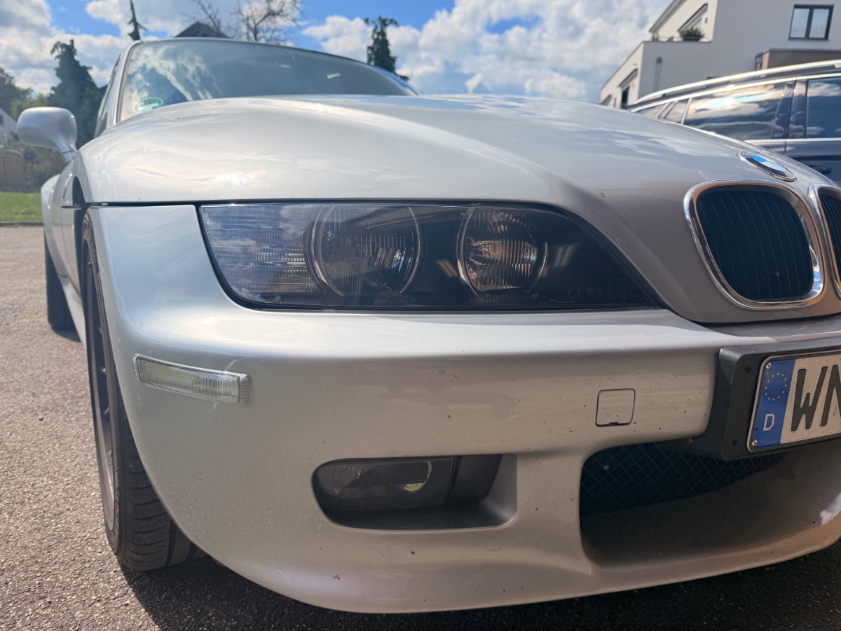

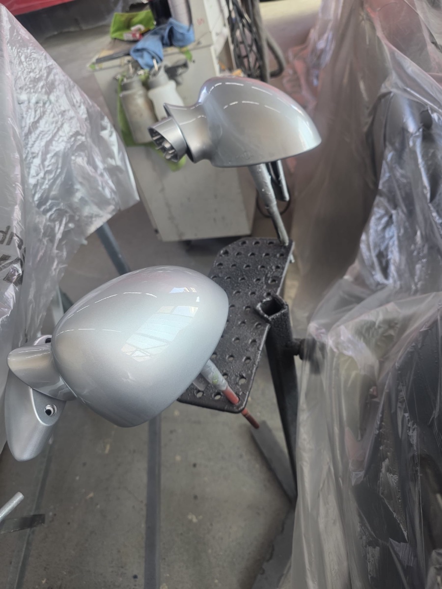

bastelbert Geschrieben: 21. September 2025 #191 Meldung Teilen Geschrieben: 21. September 2025 Ich überlege auch ob ich meine 135er Felgen am silbernen E46 Ci in der Richtung pulvern lasse. Zum Felgendoc sollen sie diesen Winter eh. Was hätte gegen UK Spiegel gesprochen? Haben sie beim Z3 andere Gläser? Ich habe mir für dem Z4 gerade selbstabblendende von dort geholt. Bei den Briten findet man eher noch realistische Preisvorstellungen, so das es selbst mit Zoll sinnvoll ist. ...gut, das M-Lenkrad ist letztens beim Zoll beschlagnahmt worden, weil es mit Airbag verschickt wurde. Gut, hab ja mein Geld sofort wieder gesehen aber eine TOP M-Lenkrad wär mir lieber gewesen. Zitieren Das BMW Cabrio ist eines jener sachlichen Transportmittel, das grundsätzlich offen, vollgetankt und mit dem Schlüssel im Zündschloß in der Garage stehen muß - für alle dringenden Fälle. auto motor & sport 22/86 Link zu diesem Kommentar https://e30-talk.com/topic/211156-der-spochtkombi-des-kleinen-mannes/page/8/#findComment-1853035 Auf anderen Seiten teilen Weitere Optionen zum teilen...
MartinE30 Geschrieben: 22. September 2025 #192 Meldung Teilen Geschrieben: 22. September 2025 Wie nennt sich die Felgenfarbe eigentlich? Erinnert entfernt ein bisschen an das Nogaro-Silber aus e30 Zeiten. Sieht man nicht jeden Dreck drauf. Zitieren Link zu diesem Kommentar https://e30-talk.com/topic/211156-der-spochtkombi-des-kleinen-mannes/page/8/#findComment-1853042 Auf anderen Seiten teilen Weitere Optionen zum teilen...
vokuhila Geschrieben: 22. September 2025 #193 Meldung Teilen Geschrieben: 22. September 2025 eigentlich mag ich dunkel Felgen nicht so, aber an einem silbernen kann man das durchaus machen ohne Scheiss Meinor, die Felgen sehen wirklich aus Zitieren Link zu diesem Kommentar https://e30-talk.com/topic/211156-der-spochtkombi-des-kleinen-mannes/page/8/#findComment-1853047 Auf anderen Seiten teilen Weitere Optionen zum teilen...
RS-Tuner Geschrieben: 22. September 2025 Autor #194 Meldung Teilen Geschrieben: 22. September 2025 am vor 5 Stunden schrieb MartinE30: Wie nennt sich die Felgenfarbe eigentlich? Erinnert entfernt ein bisschen an das Nogaro-Silber aus e30 Zeiten. Sieht man nicht jeden Dreck drauf. Der Farbton nennt sich ferric-grey. Zitieren Nicht quatschen. Machen! Link zu diesem Kommentar https://e30-talk.com/topic/211156-der-spochtkombi-des-kleinen-mannes/page/8/#findComment-1853065 Auf anderen Seiten teilen Weitere Optionen zum teilen...

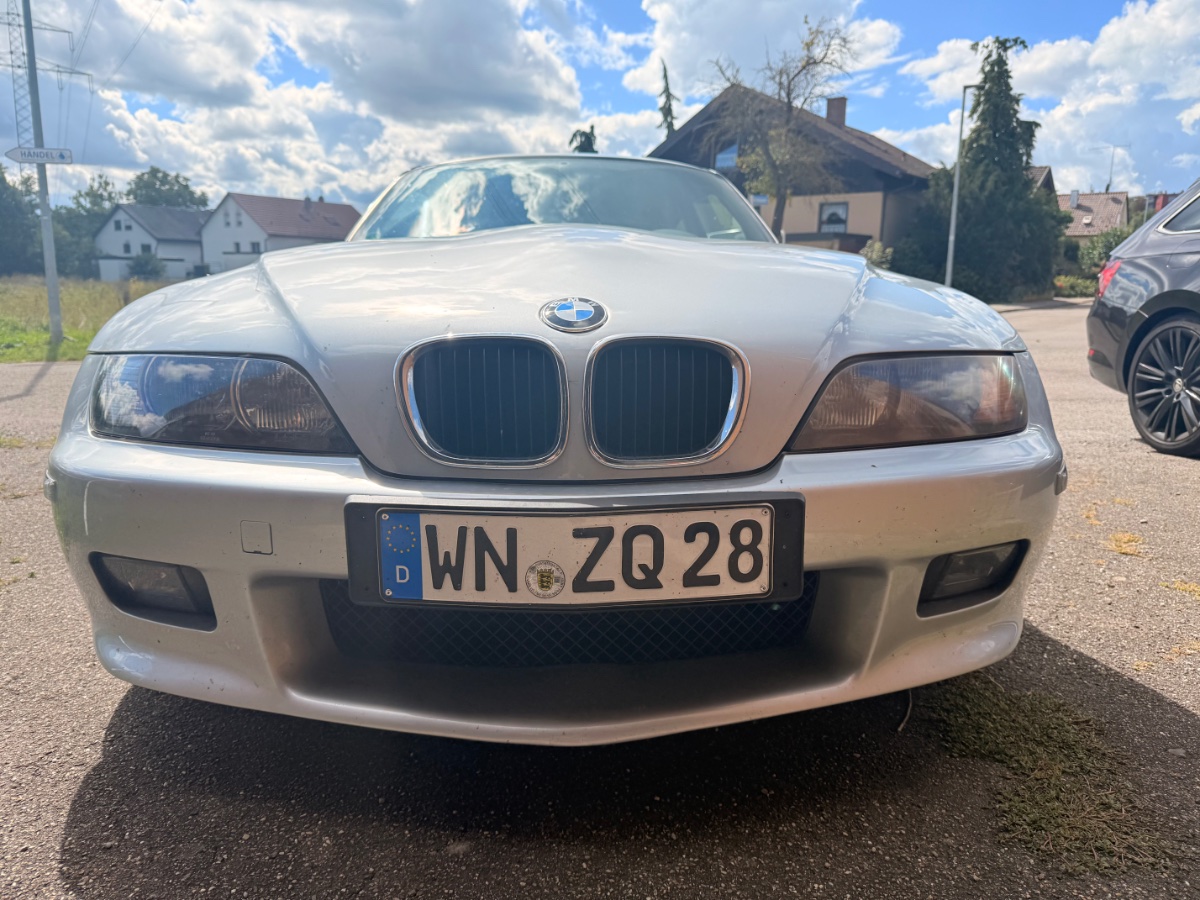

Beliebter Beitrag RS-Tuner Geschrieben: 22. Oktober 2025 Autor Beliebter Beitrag #197 Meldung Teilen Geschrieben: 22. Oktober 2025 Manchmal wird's ungeplant teuer, oder eben auch nicht, wenn man einen kennt der einen kennt der wiederum andere kennt die einen kennen. Wäh!? Da kauft sich jemand einen normalen Turnschuh um den dann wieder zu loszuwerden damit man sich ein M-Coupé kaufen kann. Und irgendwie rutsche dann das Teure dazwischen was im M-Coupé nicht passt. Der Glückliche an der G‘schicht bin dann ich! So ergab es sich dann heute das ich für einen unschlagbaren Preis ein KW Var.3 erwerben konnte. Somit hat sich die Fahrwerksfrage für‘s Frühjahr geklärt. Das Fahrwerk war nur kurz an der HA verbaut und wurde nicht gefahren. Tja nun muss ich bis zum Frühjahr warten um es verbauen zu können. Bis dahin Zitieren Nicht quatschen. Machen! Link zu diesem Kommentar https://e30-talk.com/topic/211156-der-spochtkombi-des-kleinen-mannes/page/8/#findComment-1854913 Auf anderen Seiten teilen Weitere Optionen zum teilen...
