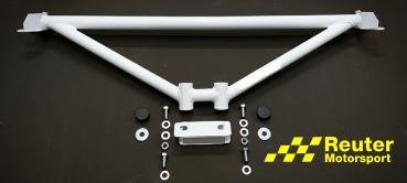

Was hältst Du von sowas?
https://www.reuter-motorsport-shop.de/3er/e30/karosserie-verstaerkung-versteifung/bmw-e30-verstaerkung-fuer-heck-kofferraum-torsions-versteifung.html
In Verbindung mit einem Gewindefahrwerk (mit Federn auf den Dämpern) erscheint mit das vernünftig. Ein Stück weit wäre das doch auch ne Alternative zu doppelten Diff-Aufhängung mit dem Goldstaub-Diffdeckel?

das bringt zumindest eine Abstützung nach oben/unten mit sich, also in der eigentlichen Kraftrichtung der Dämpfer
für ein Strassenfahrzeug m.M.n. auch unnötig(es Gewicht)
am ehesten auf der Straße vielleicht noch beim Touring mit seiner Wabbelkarosse sinnvoll, aber schränkt natürlich den eigentlichen Zweck von einem Touring noch mehr ein

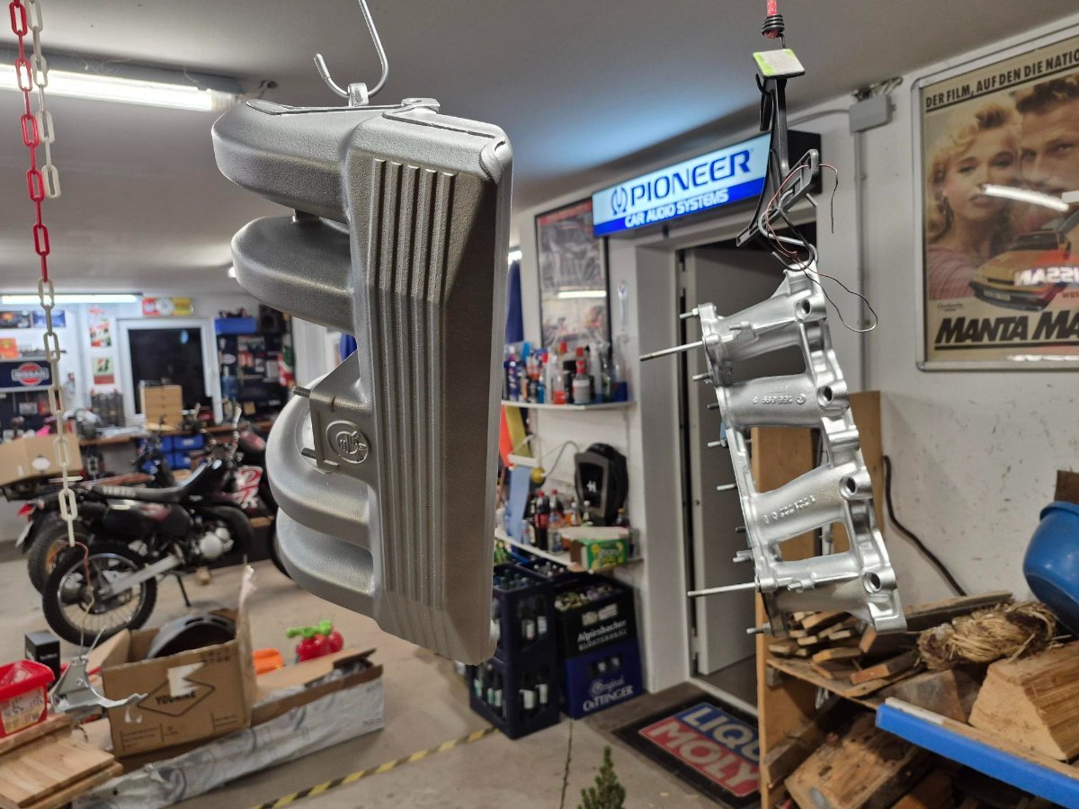

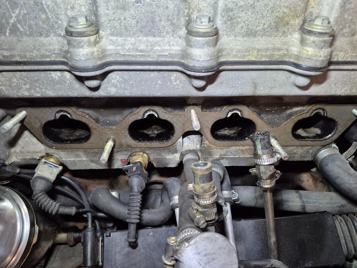

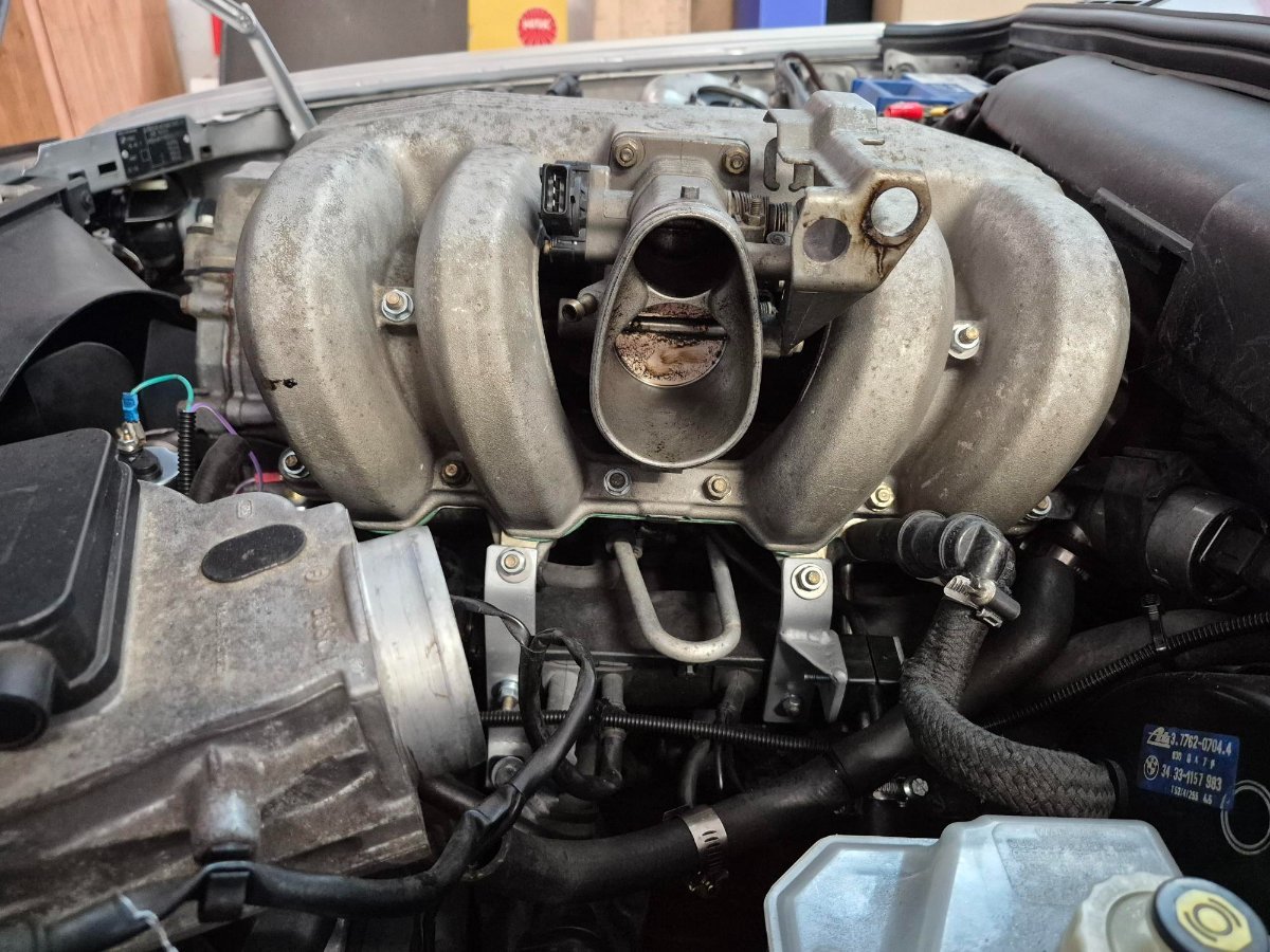

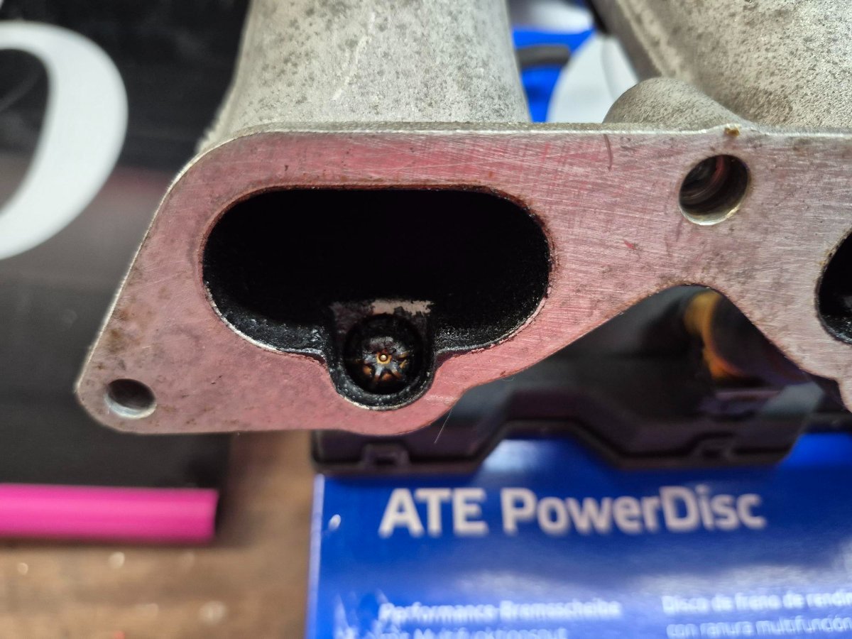

Am Samstag habe ich (endlich) mal die Motivation gefunden, die Ansaugbrücke abzubauen. Wie man unschwer erekennen kann, wurde es höchste Zeit. Die Düsen gehen zum Vierliter (oder neue, bessere verbauen?) und dann baue ich mit neuen Schläuchen und Dichtungen wieder zusammen. Die beiden Wärmetauscher glänzten schon durch Abwesenheit, da war also irgendwer schon mal dran...
https://e30-talk.com/topic/211011-mein-318is-franz-josef/page/7/#findComment-1863491
Sauber!....
bei den Düsen hatte ich auch überlegt die zum Vierliter schicken, habe es aber dann mal gelassen, evtl. order ich mal son Reinigungs/Testgerät.  Falls nicht gehen sie doch zum Vierliter:)
auf den Auspuff bin ich sehr gespannt. Bitte genau durchleuchten :D  MSD ist nur son ganz schmaler kurzer laut den Ebay-Bildern?!

Ja, der MSD verdient die Bezeichnung eigentlich nicht :-D
Ich finde für 25€/Stück kann man das mit den Düsen machen lassen. Alleine die neuen Filter und O-Ringe kosten ja schon was.

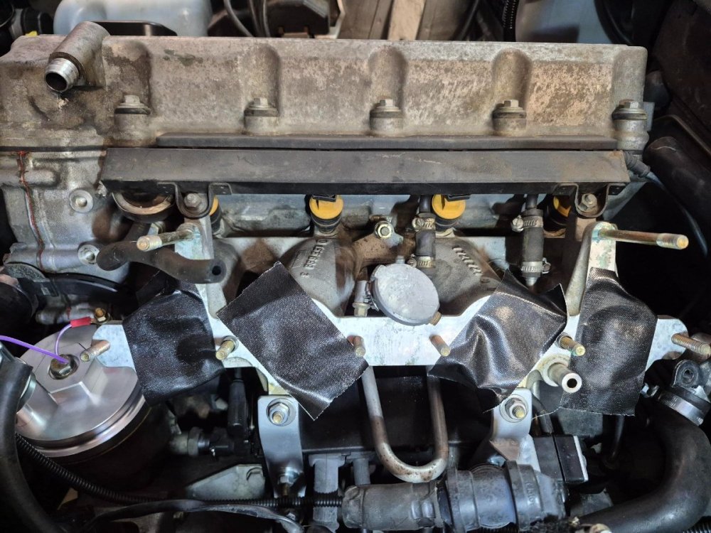

BTW: Gestern wieder 2 Stunden investiert: Weiter geschrubbt, nun auch den Eingang in den Zylinderkopf. Die letzten Feinheiten (vor Allem auf den Ventilen) muss Super+ in Verbindung mit einem Reiniger erledigen - Ich hoffe das klappt einigermaßen (https://www.liqui-moly.com/de/de/motorsystemreiniger-benzin-p000194.html?gad_source=1&gad_campaignid=19174302121&gbraid=0AAAAADuaKkO1T4S6lnd3EfmJPKErBuInN&gclid=CjwKCAjwyMnNBhBNEiwA-Kcgu6zzZHxjq4nyHBbZ-izwoPJREiop2iY9g59SB7LIQi6K694nAgQdEBoCutYQAvD_BwE#5129).
Außerdem habe ich die Drosselklappen mit Gehäuse gereinigt, das Rail lackiert und ein paar Kleinigkeiten erledigt. Nächste Woche mal zusammenbauen, wenn es die Zeit zulässt.

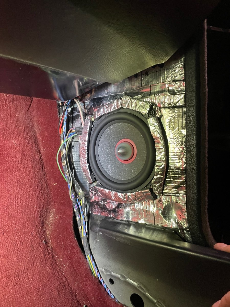

Ich habe deine älteren Beiträge etwas überflogen und dabei auch ein paar Bilder von deinen eingebauten Frontlautsprechern gesehen.
Vor ein paar Tagen habe ich MTX-Lautsprecher eingebaut und zusätzlich einen Eton Micro 120.2 unter dem Armaturenbrett untergebracht. Mir ist bewusst, dass man von einem so kompakten Verstärker keine Wunder erwarten darf, auch wenn die angegebenen 2 x 85 Watt eigentlich ordentlich wirken. Trotzdem ist der Klang im aktuellen Zustand wirklich ernüchternd. Die Lautsprecher sind bislang nur provisorisch und noch ohne jede Dämmung montiert. Dass dadurch kaum Bass entsteht, war absehbar, aber wie schwach das System insgesamt klingt, hat mich dennoch überrascht.
Deine Fotos haben mir schon ein bisschen weitergeholfen, wie ich dies ändern kann. Ich wäre dir sehr dankbar, wenn du mir kurz sagen könntest, welche Materialien du wo genau verwendet hast.
Ich habe noch einiges an Alubutyl-Matten herumliegen, aber die große Öffnung Richtung Motorraum bekomme ich damit kaum zu. Was ist das für das braune Zeug rund um den Lautsprecher?
Und lohnt es sich deiner Meinung nach auch, vorne zwischen Plastikabdeckung und Lautsprecher noch etwas zu platzieren?
Ich bin dankbar für eine kurze Erklärung.

Das braune ist so ein Dichtband welches ich noch rumliegen hatte für Fenster ö.Ä. Grundsätzlich musst du die Vorderseite und die Rückseite des Lautsprechers komplett getrennt haben (so gut das eben geht). Ansonsten ist kein richtiger Bass möglich. Da fehlt dann die Power insgesamt, deshalb kommt dir das leise vor. Ansonsten ist Alubutyl das Mittel der Wahl: Relativ leicht, gut zu verarbeiten, gut um Öffnungen dicht zu bekommen und zur Dämmung - Also das nicht das Blech mitschwingt. Das bringt auch nochmal Bass. Dabei ist das Motto: Je mehr desto besser. Aber natürlich muss alles zusammen passen. Monsterdämmung und 15 Watt vom Radio ist dann auch nichts (übertriebenes Beispiel). Die Einbauplätze beim E30 sind halt an sich nicht so toll - Normalerweise kann man mit stabil verbauten 13 cm Chassis schon eine ordentliche Lautstärke erreichen.

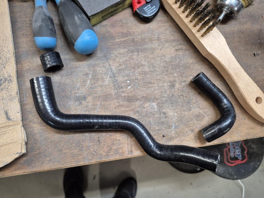

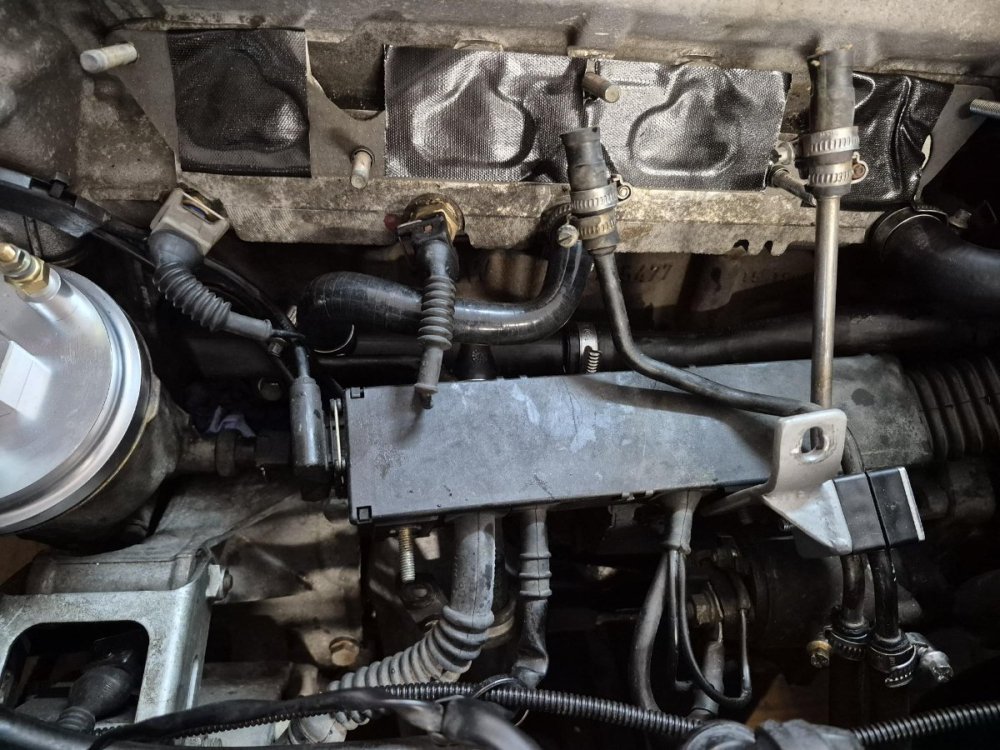

schaut gut aus mit dem Halter, und schön kurze Wege.:daumen:
Ja der LLR, da ist echt nichts konstant, ich hatte schon fast den Schlauch mit dem ganz engen Knick nachbestellt, habe es aber dann mit dem was so noch da war gut hinbekommen.
