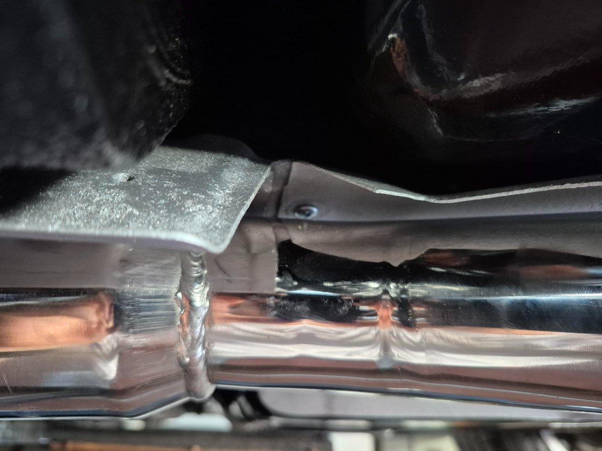

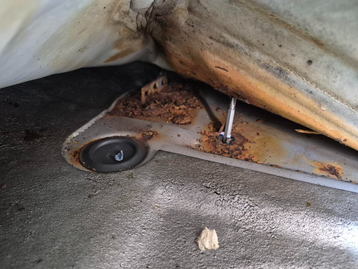

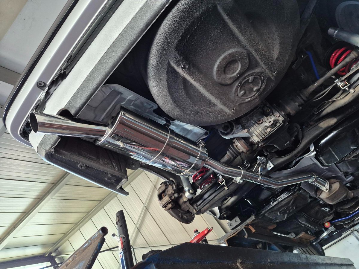

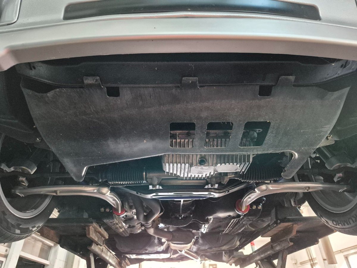

Beliebter Beitrag venom84 Geschrieben: 8. Juni Autor Beliebter Beitrag #176 Meldung Teilen Geschrieben: 8. Juni (bearbeitet) Am Samstag wollte ich hoch motiviert das Rostloch angehen. Also unten die Leitungen gelöst, einen Schraubendreher durchgesteckt, damit ich sehe, wo ich oben den Teppich lösen muss. Dazu musste das Gaspedal gelöst werden. Dann kam die Ernüchterung - Der Gaspedalhalter ist ebenfalls komplett verrostet. Scheint wohl ein übliches Problem zu sein, da es den Halter im Netz ja "an jeder Ecke" neu gibt. Ich hatte den natürlich nicht am Lager und habe die "Aktion Rost" erstmal abgebrochen. Es lohnt sich nicht, 2 Mal anzufangen, das kostet zu viel Zeit. Ich habe aber den Vormittag dennoch "rumgebracht" und die neue Catbackanlage montiert. Diese ist von Roar / Don Silencioso (gibts bei Ebay). Die Anlage macht optisch echt was her. Sehr sauber verarbeitet. Außerdem relativer "OEM-Look" mit nicht zu dickem Endrohr. Die Passgenauigkeit war Ok - Es ist halt recht eng. Sicherheitshalber habe ich eine Schraube am mittleren Hitzeblech durch eine Flache Kreuzschlitzschraube ersetzt. Den vorderen Halten musste ich an unterster Position festziehen. Diesen habe ich auch entrostet und lackiert, ebenso wie das hintere Hitzeschutzblech (welches noch einigermaßen beieinander ist). Teilweise habe ich neue Auspuffgummis verwendet aber das ist ja wirklich mal ein Krampf. Ich habe schon viele Abgasanlagen gemacht, Peugeot, VW, Opel, Nissan etc. aber so ein gefixxe wie beim E30 ist mir persönlich bei den Auspuffgummis noch nicht begegnet. Egal, die Anlage ist drin und der Klang gefällt mir - Aber ich denke sie wird nicht gerade leise, ist im fast Neuzustand schon knackig (Soundfile ganz unten)... YouTube Video zum Sound Bearbeitet: 8. Juni von venom84 Zitieren Link zu diesem Kommentar https://e30-talk.com/topic/211011-mein-318is-franz-josef/page/8/#findComment-1869711 Auf anderen Seiten teilen Weitere Optionen zum teilen...
REXX Geschrieben: 9. Juni #177 Meldung Teilen Geschrieben: 9. Juni (bearbeitet) Geilo sieht die Anlage aus, und der putzige Mittel-"Schalldämpfer" Klingt ja neu&kalt schon kernig knackig dumpf, denke übers Band ist von allem was dabei Ärgerlich mit dem Rost...irgendwann werde ich auch mal den Teppich lupfen müssen am Gaspedal ists ja eigentlich schon vorprogrammiert....Schnee und Salz an den Schuhen, läuft dann direkt am Pedal entlang am Teppich vorbei. Bearbeitet: 9. Juni von REXX Zitieren Link zu diesem Kommentar https://e30-talk.com/topic/211011-mein-318is-franz-josef/page/8/#findComment-1869803 Auf anderen Seiten teilen Weitere Optionen zum teilen...
venom84 Geschrieben: 10. Juni Autor #178 Meldung Teilen Geschrieben: 10. Juni Ja der "Mittelschalldämpfer" hat seinen Namen nicht wirklich verdient Beim Video war die Anlage aber nicht mehr kalt, sondern schon auf Betriebstemperatur. Ich freue mich, das ganze mal richtig testen zu können. Dazu muss halt erstmal das Fahrwerk und die Radlaufkanten passen. Das stehende Gaspedal ist wirklich eine Schwachstelle aber egal - Lässt sich recht leicht instandsetzen. Zitieren Link zu diesem Kommentar https://e30-talk.com/topic/211011-mein-318is-franz-josef/page/8/#findComment-1869809 Auf anderen Seiten teilen Weitere Optionen zum teilen...

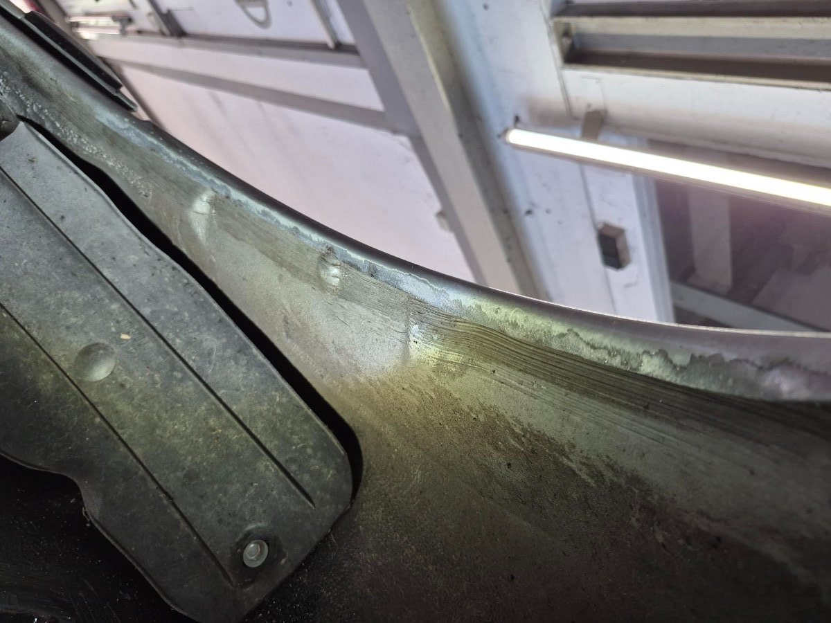

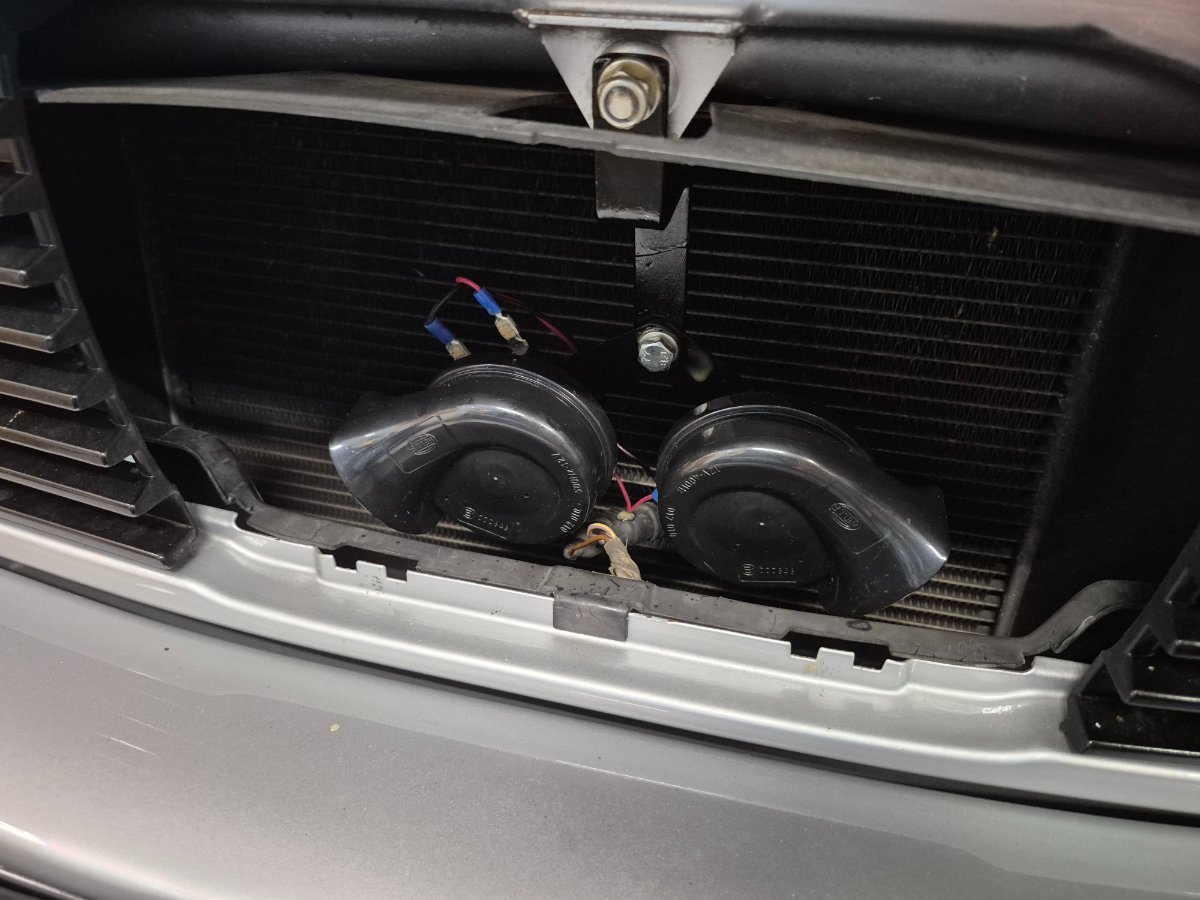

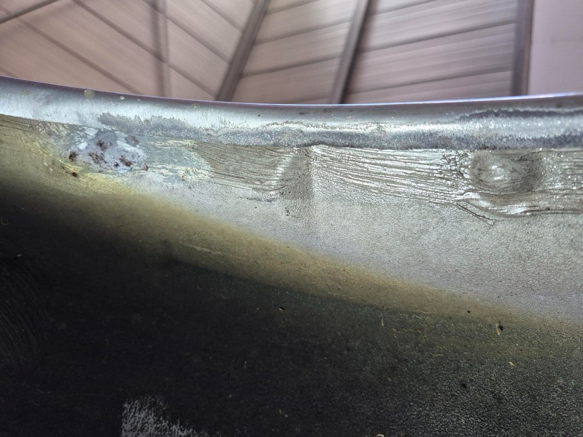

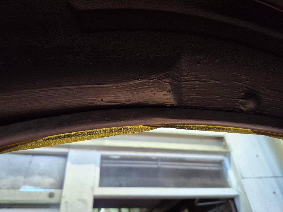

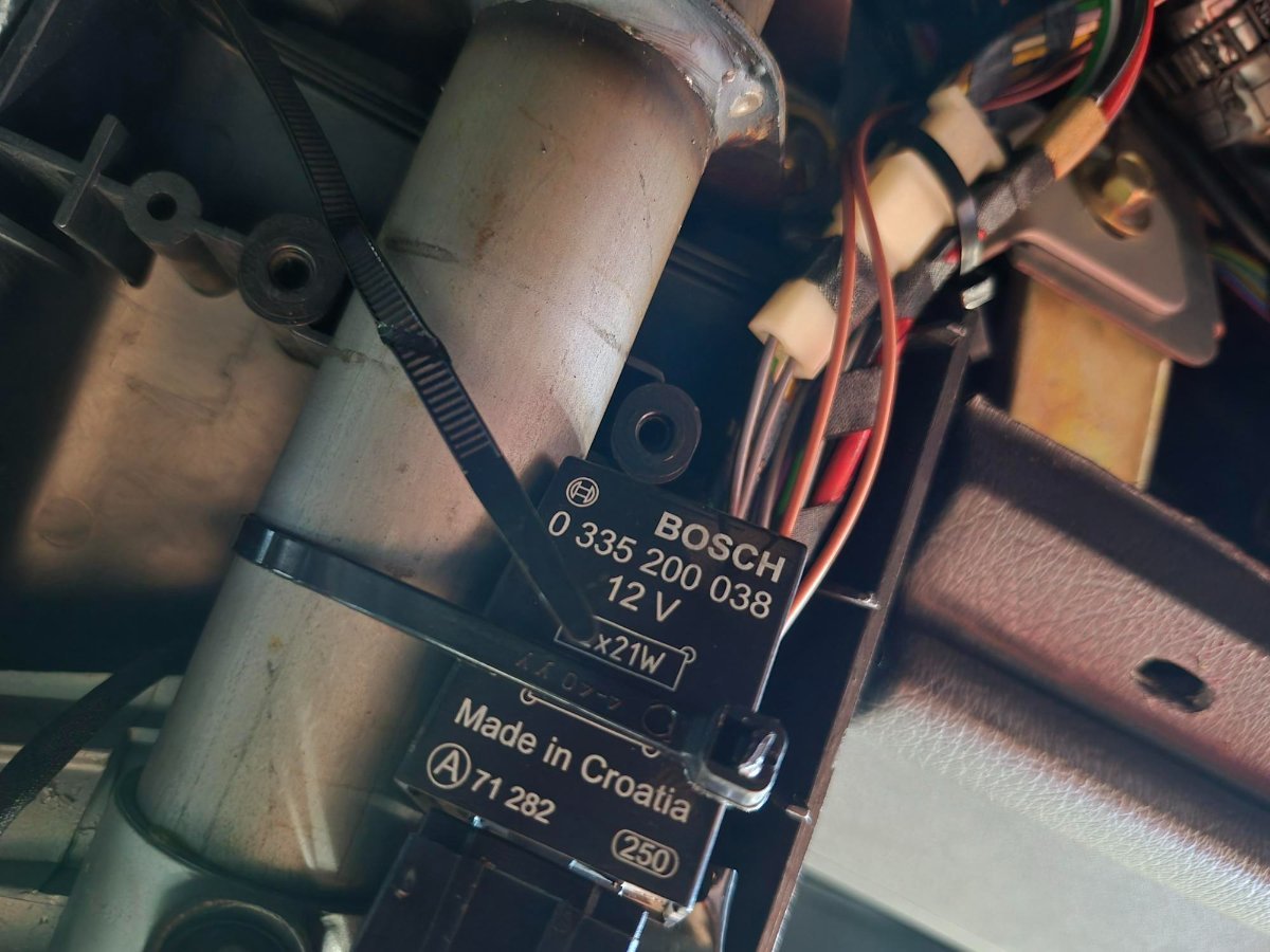

Beliebter Beitrag venom84 Geschrieben: 13. Juli Autor Beliebter Beitrag #184 Meldung Teilen Geschrieben: 13. Juli Weiter gings am Wochenende: Es wurden mit Hilfe eines Kollegen endlich die hinteren Kanten umgelegt. Gar nicht so einfach, da das bayrische Blech doch recht stabil ausgeführt ist. Dass da hinten Rost "wohnt" hatte ich gewusst. Dass es doch so viel ist war überraschend. Jedenfalls habe ich die Kanten abgeschliffen/entrostet und mit mehreren Schichten lackiert. Final fehlt noch 1-2 Schichten und dann muss der letzte Hohlraum der Kante noch konserviert werden (Wachs oder Fett). Ohne die Distanzen schleift nun nix mehr, mit vermutlich schon. Ich habe jetzt mal noch Federwegsbegrenzer vorne und hinten geordert. Mal sehen ob es dann wenigstens 3mm oder 5mm je Seite sein dürfen oder ob die 8er Scheiben möglich sind. Die vordere Motorabdeckung hat auch ihren Platz gefunden. Da musste ich etwas improvisieren (die Kunststoffmuttern sind bestellt). Der Blinker geht nun auch wieder wie er soll, da hatte es das Relais hinter sich. Außerdem gabs noch eine Doppelfanfare. Die Einzelne, welche ich erst kürzlich verbaut hatte (Gebrauchtteil aus meinem Fundus) war tatsächlich defekt. Nun eben Neuteile von Hella. Zitieren Link zu diesem Kommentar https://e30-talk.com/topic/211011-mein-318is-franz-josef/page/8/#findComment-1871367 Auf anderen Seiten teilen Weitere Optionen zum teilen...
Beliebter Beitrag venom84 Geschrieben: 2. September Autor Beliebter Beitrag #185 Meldung Teilen Geschrieben: 2. September Der Wagen steht seit einigen Wochen auf Böcken. Ich habe nun hinten die Radhäuser und Radläufe mehrfach gestrichen. Die nächsten Schritte sind die Konservierung mit Fett o.Ä. und dann kann ich in diesem Zuge gleich die hintere Bremse machen. Im Sommerurlaub hatte ich keine Zeit zum Schrauben. Da machten wir eine Moppedtour durch den Schwarzwald und anschließend ging es an die Ostküste der USA. Ein traumhafter Urlaub mit nem schönen Mietwagen. Auf dem Bild der Rote Nissan (Rouge / Bzw. X-Trail) als Größenvergleich ist unser Alltagsauto in Germany - Zu Hause kommt der einem irgendwie gar nicht klein vor - Neben dem Jeep Grand Wagoneer schon. Aber der Jeep ist eine geile Kiste. Zwar schon der Neuere ohne V8, dafür aber mit Turbo: 426 PS, 0-100 in ca. 5,3 Sek, Allrad, 3 Tonnen Leergewicht. Aber der Verbrauch absolut im Rahmen (ca. 11-12 Liter auf 100km). Zitieren Link zu diesem Kommentar https://e30-talk.com/topic/211011-mein-318is-franz-josef/page/8/#findComment-1873616 Auf anderen Seiten teilen Weitere Optionen zum teilen...

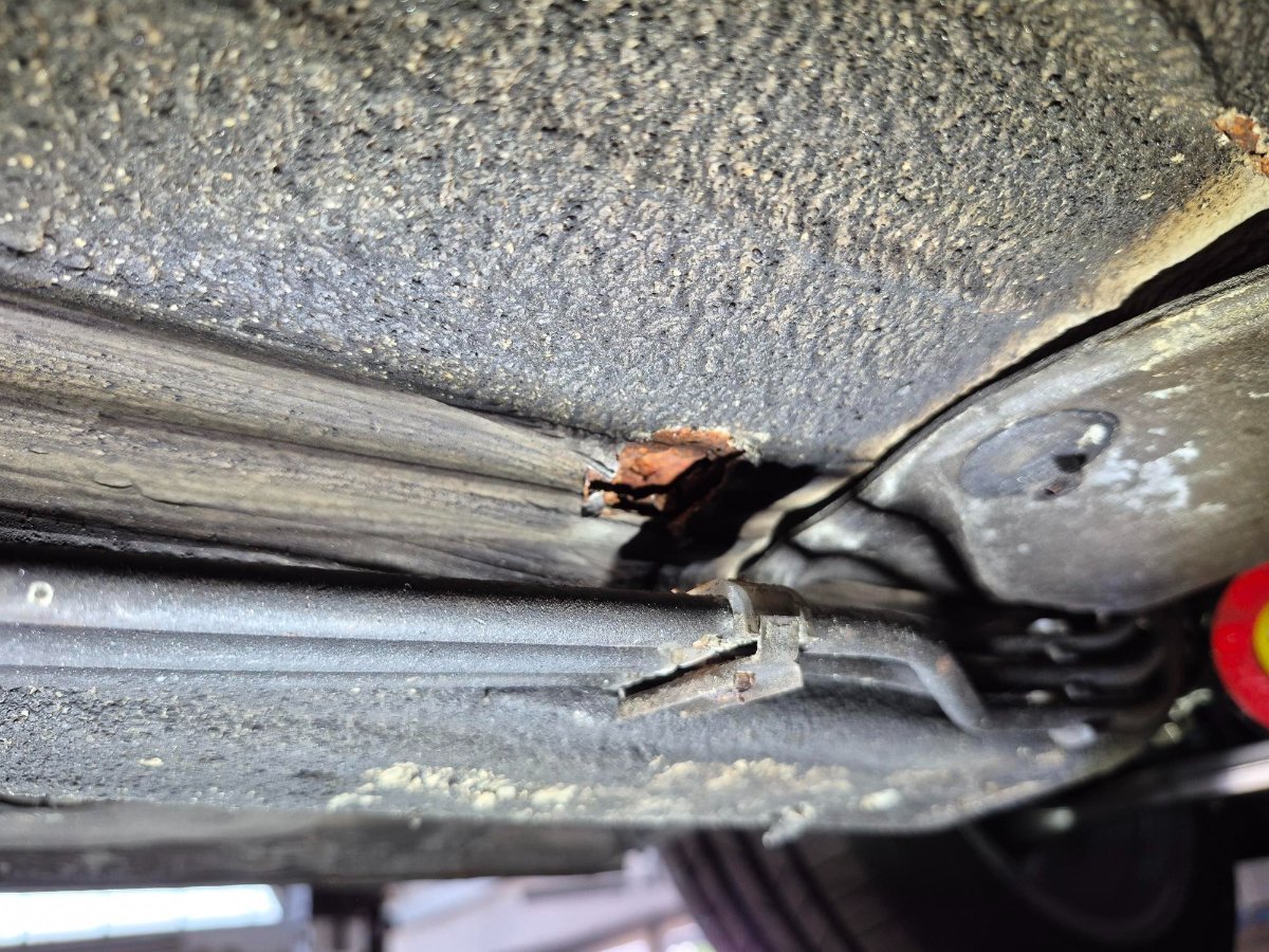

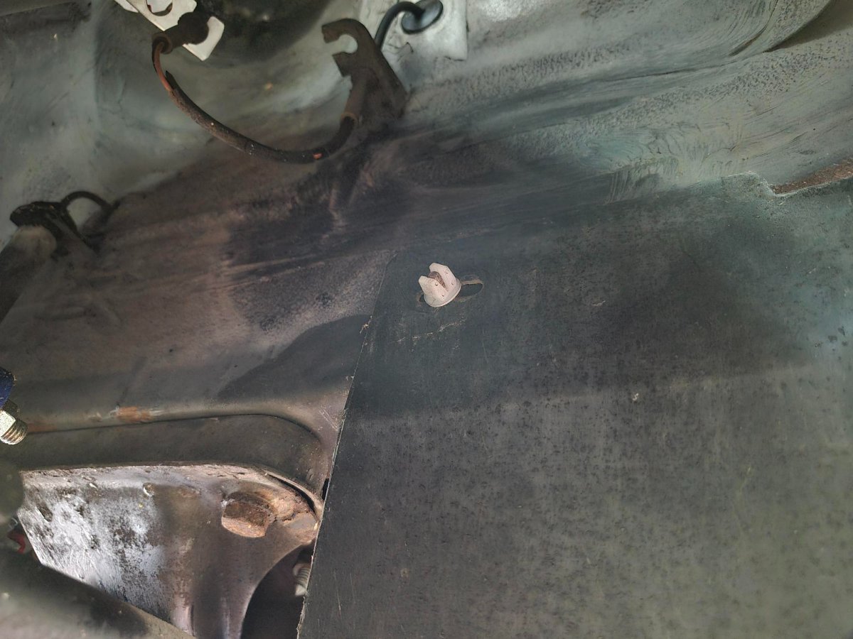

venom84 Geschrieben: 27. Oktober Autor #187 Meldung Teilen Geschrieben: 27. Oktober (bearbeitet) Am WE konnte ich nun endlich mal den Rost beseitigen. Die rostigen Stellen also so gut wie möglich ausgetrennt. Die Spritleitungen wollte ich drin lassen, außerdem ist da ja auch ein Rahmenstück . Also gar nicht ganz so einfach. Vor allem auch wenn man ständig das richtige Werkzeug suchen muss. Egal. Es ging dann recht gut - Neues Blech rein inkl. neuem Gaspedalhalter, alles grundiert, abgedichtet und lackiert. Die Hohlräume in der Nähe haben noch einen Schluck Fluidfilm erhalten. Für die Batteriepole gabs noch Abdeckungen und 2 neue Muttern am Minuspolblock. Nun stünde einer HU im Frühjahr nicht mehr viel im Wege. Wenn ich jetzt noch neue Spurstangenköpfe und Tonnenlager habe, ist eigentlich alles an Haupt-Verschleißteilen NEU. BTW: Hat einer so ein Werkzeug zum Tonnelager ausbauen zum Ausleihen? Bearbeitet: 27. Oktober von venom84 Zitieren Link zu diesem Kommentar https://e30-talk.com/topic/211011-mein-318is-franz-josef/page/8/#findComment-1884690 Auf anderen Seiten teilen Weitere Optionen zum teilen...
