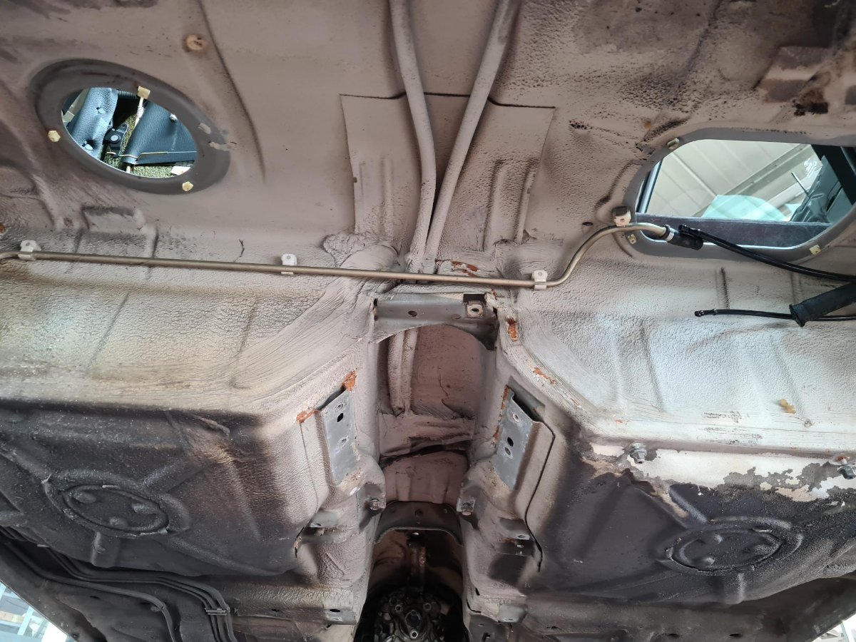

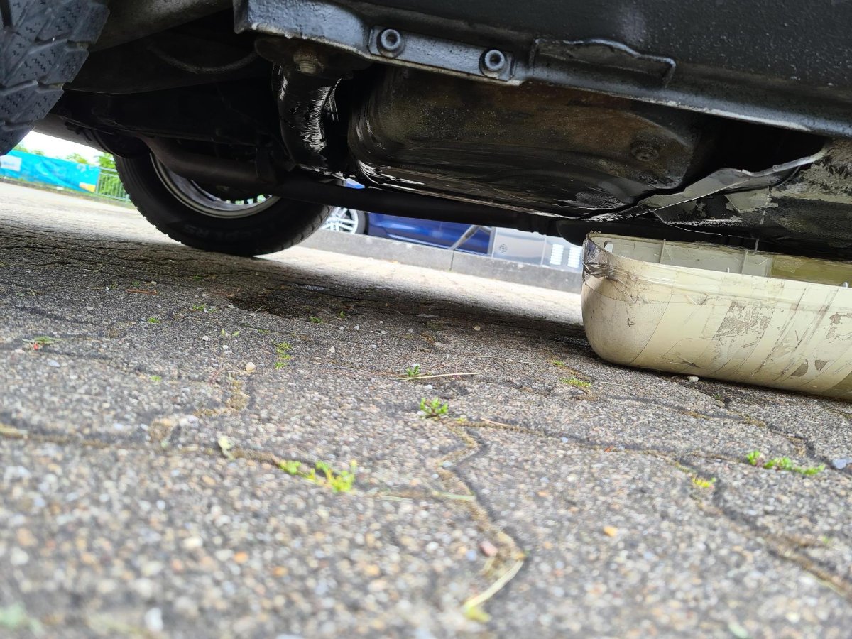

venom84 Geschrieben: 19. Mai 2025 Autor #81 Meldung Teilen Geschrieben: 19. Mai 2025 Am Samstag voll motiviert und voller Elan ran, nur um dann jäh auf den Boden der Tatsachen zurück zu kehren. Aber der Reihe nach. Zuerst habe ich den Innenraum weiter zusammengebaut, sprich Mittelkonsole und Radio. Dabei ist es mir ins Kreuz gefahren - Gleich eine IBU 600 rein und weiter gings. Dann bin ich raus auf den Hof zu meinem kleinen Mäuerchen - Dachte mir: Och, montierst mal schnell die IS-Lippe. Nach genauer Betrachtung dann gesehen, dass der kleine Fronttreffer doch etwas heftiger ist: Also den Wixxer geholt und das genze Ding gerade gedengelt und gezogen und Farbe drauf. Dazu 5 neue Halterungen und versucht die Lippe (Nachbau) zu montieren. Leider waren die Aufnahmen deutlich zu dick. Ich habe diese dann abgeschliffen und konnte die Lippe dann einigermaßen montieren. Wo ich schon dabei war habe ich auch gleich die Nebelscheinwerfer eingebaut (das klappte wenigstens gut). Anschließend zur Tanke gefahren um 100er Sprit zu tanken (wegen dem Chip, um insgesamt auf ungefähr 98 Okt zu kommen). Ich mach also voll, geh bezahlen und komme zurück - Was sehe ich? Die Brühe läuft aus Dann bin ich auf die Seite gefahren und habe die Abdeckung der Pumpe abgebaut - Alles voller Sprit, der Lack vom Tank löst sich ab. Wenigstens kein sichtbarer Rost - Schwacher Trost. Zum Heimfahren 10 km wars mir dann zu riskant - Zum Glück habe ich ja selber einen Abschleppwagen und konnte mich so selbst retten. Ich denke es ist der Dicke Schlauch oben drauf, muss das aber mal checken wenn ich auf die Hebebühne kann. So sieht er ja jetzt echt schick aus, immerhin... Am Sonntag habe ich die Gelegenheit genutzt und noch eine original IS Lippe in gebrauchtem Zustand geholt. Dort in Deizisau auch noch einen schicken E30 entdeckt. Anschließend zu meinem Bruder, den Aufstieg vom FC angeschaut und das Wochenende mit einem Grillabend ausklingen lassen. Zitieren Link zu diesem Kommentar https://e30-talk.com/topic/211011-mein-318is-franz-josef/page/4/#findComment-1843808 Auf anderen Seiten teilen Weitere Optionen zum teilen...
MartinE30 Geschrieben: 19. Mai 2025 #82 Meldung Teilen Geschrieben: 19. Mai 2025 War das Auto, seit Du es im Besitz hast, jemals vollgetankt und dabei dicht oder kommt das jetzt quasi beim Ersten Volltanken? Mach auch mal die rechte Kofferrauminnenverkleidung raus und schau da nach. Zitieren Link zu diesem Kommentar https://e30-talk.com/topic/211011-mein-318is-franz-josef/page/4/#findComment-1843812 Auf anderen Seiten teilen Weitere Optionen zum teilen...
venom84 Geschrieben: 19. Mai 2025 Autor #83 Meldung Teilen Geschrieben: 19. Mai 2025 War das erste mal volltanken. Im Kofferraum habe ich nichts gesehen bisher. Wenn ich auf der Hebebühne bin mach ich mal das Rad hinten rechts runter und die Verkleidung ab, dort verläuft ja auch der Schlauch. Zitieren Link zu diesem Kommentar https://e30-talk.com/topic/211011-mein-318is-franz-josef/page/4/#findComment-1843815 Auf anderen Seiten teilen Weitere Optionen zum teilen...

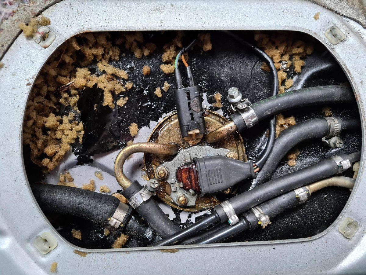

OO--II--OO Geschrieben: 19. Mai 2025 #84 Meldung Teilen Geschrieben: 19. Mai 2025 (bearbeitet) Erstmal Deckel unter Rückbank wegmachen (geht ohne Auto hochheben schon) und dort guggen: Schläuche/Leitungen auf dem Tank ? Dichtung Tankgeber ? Oder von unten: Einfüllstutzen in den Tank durchgerostet ---> dann immer nur 20 - 25 l tanken bis zur Reparatur Tank an der Naht undicht ---> siehe oben Nachtrag (zu unten): oh hoppla, da hatt' ich wohl zu schnell runtergescrollt und den Text zwischen den Bildern übersehen Trockenpusten und schnell genug guggen, wo's herkommt. Sieht man bei Benzin ja recht gut. Notfalls muß halt nochmal einer bissl was mit'm Kanister nachfüllen, damit's auch bis zur Pumpendichtung oder gar in den Entlüftungsschlauch hochsteigt. Nachtag (zu weiter unten, RS-Tuner): Noch einer, der den Text zwischen den Bildern übersehen hat (der Tank is wohl obendrauf schon patschnaß) Bearbeitet: 19. Mai 2025 von OO--II--OO Zitieren An alle Gläubigen der heiligen TIS-Bibel (insbesondere deren fundamentalistischen Eiferer): Wahrlich ich sage euch ---> es muß nicht unbedingt teuer und aufwendig sein, einen E30 am Leben zu halten, denn es führen auch noch andere Wege nach Rom (bzw. zu einem genauso gut funktionierendem Auto), daher können meine Beiträge durchaus + auch gewollt auch mal kosten- und zeitsparende Alternativrouten aufzeigen (auch wenn diese dann gern + abwertend oder gar warnend als "Pfusch" betitelt werden). Da hier aber anscheinend trotzdem einige erhöhten Puls wegen meiner Beiträge bekommen (haben), hier noch folgender Hinweis: Zu Risiken + Nebenwirkungen einfach mal Hirn einschalten und mit gesundem Menschenverstand über mein Geschriebenes nachdenken bzw. einfach nicht blind nachmachen. Oder fragen Sie vorher Mechaniker/Mechanikerin(nen) bzw. in der (BMW-) Apotheke Ihres geringsten Mißtrauens. Rust never sleeps ! (Neil Young, 1979) Benzinverbrauch: BMW - 3er - 318i touring E30 - Spritmonitor.de Link zu diesem Kommentar https://e30-talk.com/topic/211011-mein-318is-franz-josef/page/4/#findComment-1843841 Auf anderen Seiten teilen Weitere Optionen zum teilen...
venom84 Geschrieben: 19. Mai 2025 Autor #85 Meldung Teilen Geschrieben: 19. Mai 2025 Den Deckel hatte ich ja schon ab. Ich tippe auf den dicken Schlauch der nach Rechts zum Einfüllstutzen geht. Wenn nicht, ist es wohl die Dichtung vom Tankgeber. Einfüllstutzen oder Tank selbst halte ich für eher unwahrscheinlich. Naja, wenn ich eh schon auf der Hebebühne bin, mache ich zeitnah direkt das Fahrwerk rein. Außerdem muss ich mal schauen, wo das Motoröl suppt. Also genug Baustellen wieder fürs Erste... Zitieren Link zu diesem Kommentar https://e30-talk.com/topic/211011-mein-318is-franz-josef/page/4/#findComment-1843856 Auf anderen Seiten teilen Weitere Optionen zum teilen...
RS-Tuner Geschrieben: 19. Mai 2025 #86 Meldung Teilen Geschrieben: 19. Mai 2025 Der Tank ist’s auch recht gerne. Gammelt zwischen den Hälften durch. Zitieren Nicht quatschen. Machen! Link zu diesem Kommentar https://e30-talk.com/topic/211011-mein-318is-franz-josef/page/4/#findComment-1843862 Auf anderen Seiten teilen Weitere Optionen zum teilen...

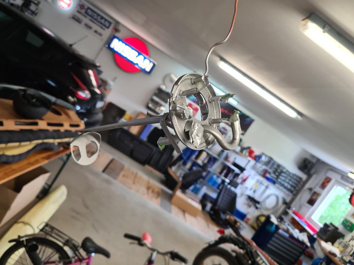

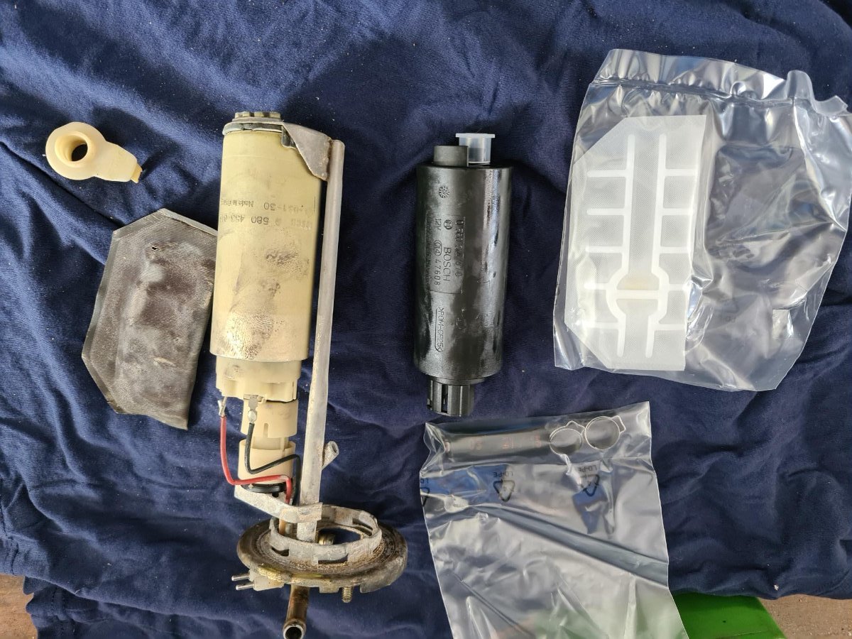

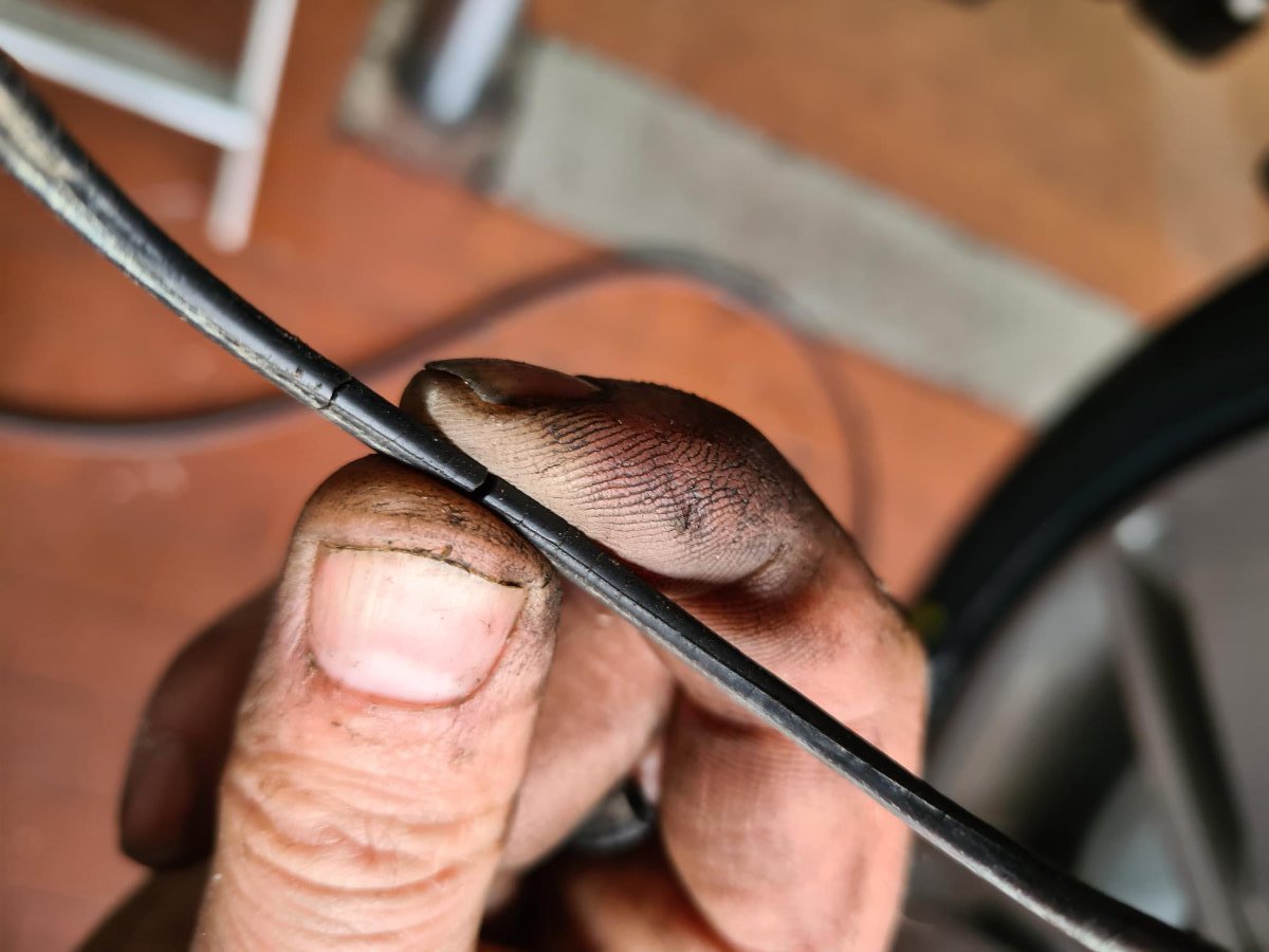

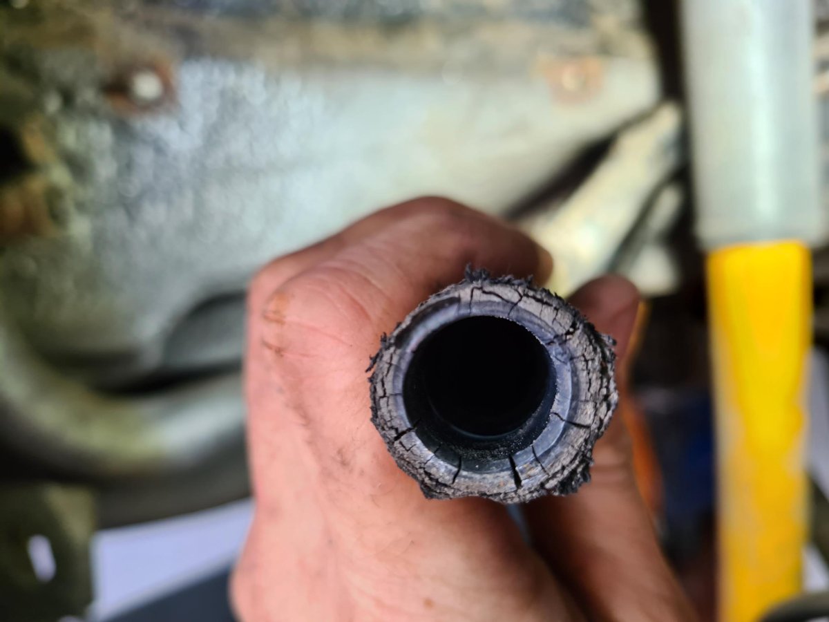

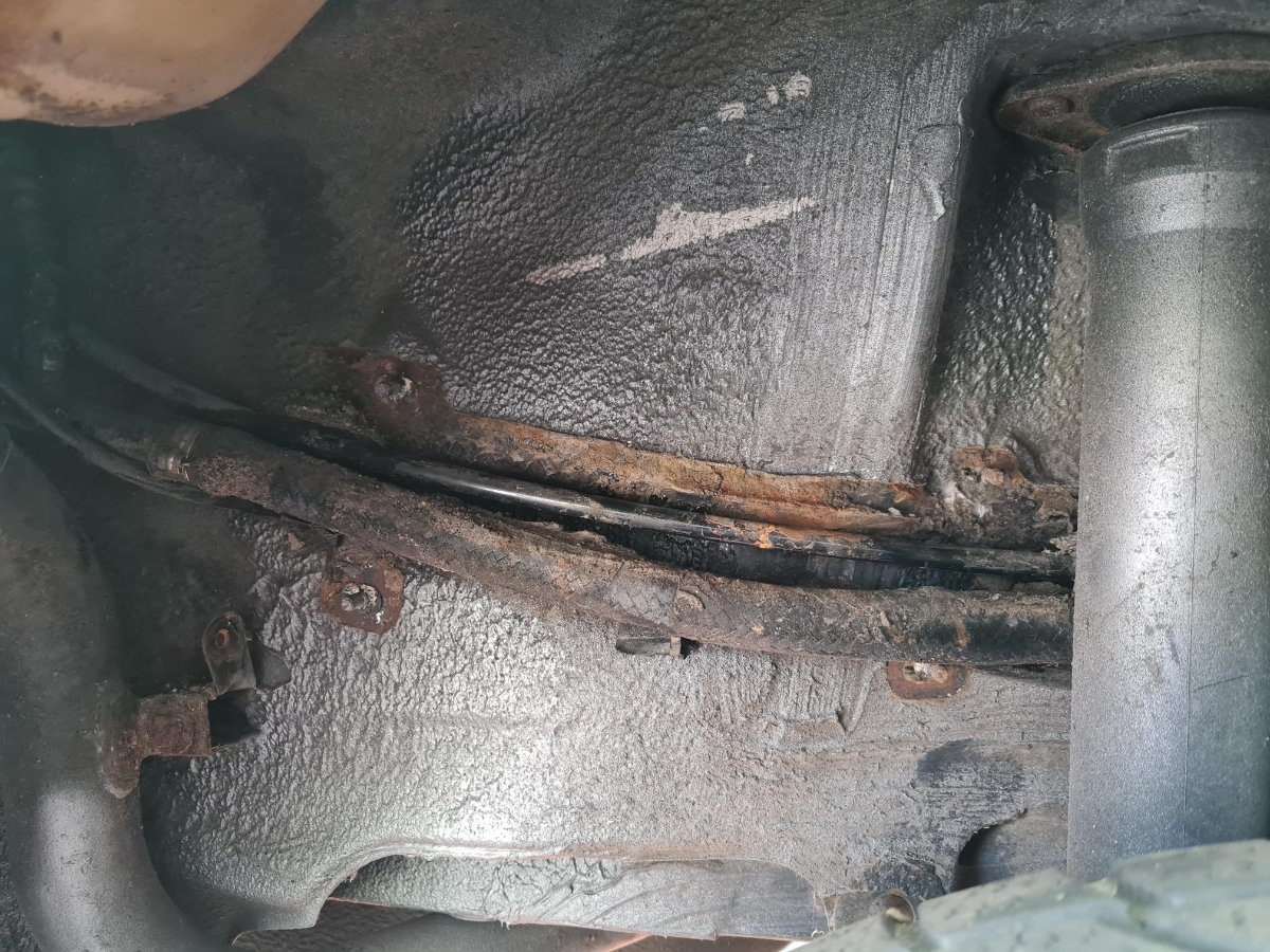

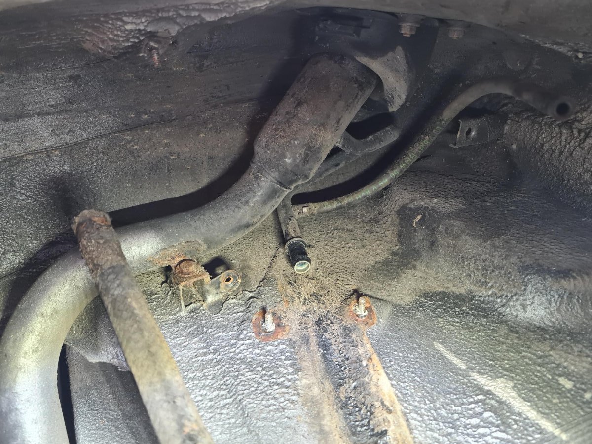

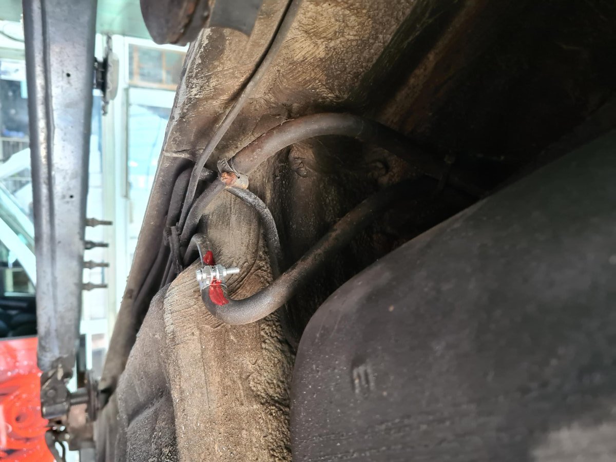

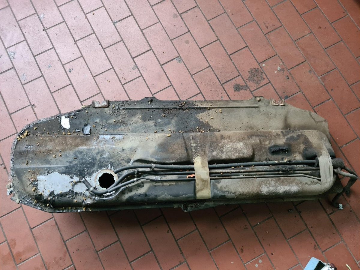

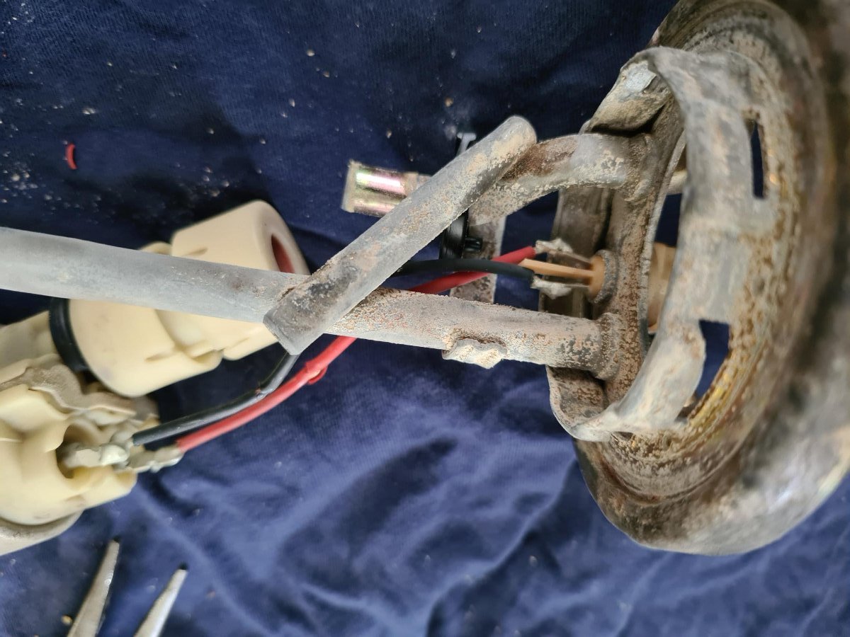

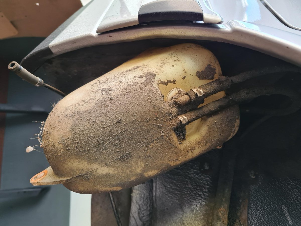

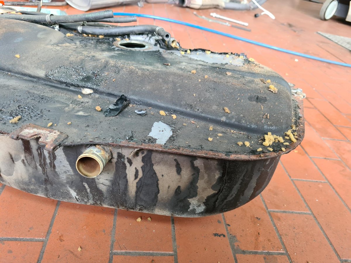

venom84 Geschrieben: 26. Mai 2025 Autor #87 Meldung Teilen Geschrieben: 26. Mai 2025 Hier die Bilder der letzten Stunden. Ich mache jetzt jedenfalls mal alles neu. Der Übeltäter war wohl die Dichtung der Pumpeneinheit. Das ganze Ding war komplett locker. Der O-Ring war Flach und zerbröselte mehr oder weniger beim anfassen. Aber auch die übrigen Leitungen haben mein Vertrauen nicht mehr und jetzt ist die ganze Chose ausgebaut und kommt neu. Dichtung Spritpumpe: Zitieren Link zu diesem Kommentar https://e30-talk.com/topic/211011-mein-318is-franz-josef/page/4/#findComment-1844382 Auf anderen Seiten teilen Weitere Optionen zum teilen...

ripeete Geschrieben: 26. Mai 2025 #89 Meldung Teilen Geschrieben: 26. Mai 2025 am vor einer Stunde schrieb venom84: Falls du noch nicht dran warst: deine benzinschläuche im motorraum werden auch nicht viel anders sein Zitieren Link zu diesem Kommentar https://e30-talk.com/topic/211011-mein-318is-franz-josef/page/4/#findComment-1844387 Auf anderen Seiten teilen Weitere Optionen zum teilen...
Limofreak Geschrieben: 26. Mai 2025 #90 Meldung Teilen Geschrieben: 26. Mai 2025 Ich habe dasselbe Thema mit den Benzinleitungen gestern an meinem 86er Corsa angegangen. Alle Schläuche im Motorraum knüppelhart, die unterm Auto verblüffend weich. Getauscht wird dennoch komplett - hole heute mittag die Neuteile (Meterware). Im Motorraum definitiv noch die ersten Schläuche mit GM Prägung aus Produktion 8/85. Dafür waren sie wirklich noch überraschend gut. Undicht war nichts, allerdings wurde er auch in 2/2000 abgemeldet. Zitieren SUCHE - AC Schnitzer Alu-Schaltknauf Danke an den Talk - AC Schnitzer Außenspiegel - AC Schnitzer Seitenschweller - AC Schnitzer Heckemblem S3 original - AC Schnitzer Seitendekor (oder die genauen Maße zur Nachfertigung) Danke an den Talk - Doorboards (Jehnert / MB Quart oder guten Nachbau) Link zu diesem Kommentar https://e30-talk.com/topic/211011-mein-318is-franz-josef/page/4/#findComment-1844388 Auf anderen Seiten teilen Weitere Optionen zum teilen...
venom84 Geschrieben: 26. Mai 2025 Autor #91 Meldung Teilen Geschrieben: 26. Mai 2025 am vor einer Stunde schrieb ripeete: Falls du noch nicht dran warst: deine benzinschläuche im motorraum werden auch nicht viel anders sein Oben bei den Düsen und im Bereich vom Filter habe ich noch nicht gemacht, kommt aber dann auch noch neu natürlich Zitieren Link zu diesem Kommentar https://e30-talk.com/topic/211011-mein-318is-franz-josef/page/4/#findComment-1844393 Auf anderen Seiten teilen Weitere Optionen zum teilen...
Rara666 Geschrieben: 26. Mai 2025 #92 Meldung Teilen Geschrieben: 26. Mai 2025 Und nicht die Billig Kraftstoffschläuche vom Teile Dealer nebenan oder I-net nehmen sonst fangt ihr in 6 Monaten wieder an. Marco Zitieren Link zu diesem Kommentar https://e30-talk.com/topic/211011-mein-318is-franz-josef/page/4/#findComment-1844408 Auf anderen Seiten teilen Weitere Optionen zum teilen...
Limofreak Geschrieben: 26. Mai 2025 #93 Meldung Teilen Geschrieben: 26. Mai 2025 Was sind denn billig Schläuche? Ich verbaue seit Jahren eigentlich bei allen Autos die von Wütschner, Stahlgruber, etc Zitieren SUCHE - AC Schnitzer Alu-Schaltknauf Danke an den Talk - AC Schnitzer Außenspiegel - AC Schnitzer Seitenschweller - AC Schnitzer Heckemblem S3 original - AC Schnitzer Seitendekor (oder die genauen Maße zur Nachfertigung) Danke an den Talk - Doorboards (Jehnert / MB Quart oder guten Nachbau) Link zu diesem Kommentar https://e30-talk.com/topic/211011-mein-318is-franz-josef/page/4/#findComment-1844413 Auf anderen Seiten teilen Weitere Optionen zum teilen...
ripeete Geschrieben: 26. Mai 2025 #94 Meldung Teilen Geschrieben: 26. Mai 2025 (bearbeitet) "billig": alle die nicht aus "viton" sind, genauer gesagt, nicht der Norm 73379-3E(!) entsprechen. Bearbeitet: 26. Mai 2025 von ripeete Zitieren Link zu diesem Kommentar https://e30-talk.com/topic/211011-mein-318is-franz-josef/page/4/#findComment-1844414 Auf anderen Seiten teilen Weitere Optionen zum teilen...
venom84 Geschrieben: 26. Mai 2025 Autor #95 Meldung Teilen Geschrieben: 26. Mai 2025 (bearbeitet) Der "Super-Schlauch" aus dem Link https://tk-carparts.de/kraftstoffschlauch-73-mm-x-135-mm-din-73379-3e-22400600 Ist aber auch nicht für In-Tank geeignet. Äußerst komisch. Edit: Die normalen, billigen wie hier https://www.hardi-automotive.com/produkt/kraftstoffschlauch-fuer-8mm-stutzen/ werden im Link auch für E10 freigegeben. Diesen Typ verbaue ich schon seit vielen Jahren. Auch in der Firma schon ewig bei verschiedensten Fahrzeugen - Da war noch nie ein Problem. Auch nicht im Motorraum. Dass es da nach nur 2 Jahren Probleme geben soll, ist mir wirklich komplett neu. Bearbeitet: 26. Mai 2025 von venom84 Zitieren Link zu diesem Kommentar https://e30-talk.com/topic/211011-mein-318is-franz-josef/page/4/#findComment-1844417 Auf anderen Seiten teilen Weitere Optionen zum teilen...
OO--II--OO Geschrieben: 26. Mai 2025 #96 Meldung Teilen Geschrieben: 26. Mai 2025 Ich hatte mal einen von "COHLINE" (Gummi-Gewebe-Gummi) von einem der örtlichen Teilehändler, der war nach 7 Jahren schon wieder undicht = nicht empfehlenswert ! Hab dann (notgedrungen, war (wie so oft) mal wieder Wochenende) einen steinharten Orchinool-Schlauch aus einem '83er 318i genommen, glaub den hab ich immer noch drin....unten zw. Karosse und Motor....muß ich echt mal wieder nachguggen, nicht daß der irgendwann einfach mal abbricht...) Zitieren An alle Gläubigen der heiligen TIS-Bibel (insbesondere deren fundamentalistischen Eiferer): Wahrlich ich sage euch ---> es muß nicht unbedingt teuer und aufwendig sein, einen E30 am Leben zu halten, denn es führen auch noch andere Wege nach Rom (bzw. zu einem genauso gut funktionierendem Auto), daher können meine Beiträge durchaus + auch gewollt auch mal kosten- und zeitsparende Alternativrouten aufzeigen (auch wenn diese dann gern + abwertend oder gar warnend als "Pfusch" betitelt werden). Da hier aber anscheinend trotzdem einige erhöhten Puls wegen meiner Beiträge bekommen (haben), hier noch folgender Hinweis: Zu Risiken + Nebenwirkungen einfach mal Hirn einschalten und mit gesundem Menschenverstand über mein Geschriebenes nachdenken bzw. einfach nicht blind nachmachen. Oder fragen Sie vorher Mechaniker/Mechanikerin(nen) bzw. in der (BMW-) Apotheke Ihres geringsten Mißtrauens. Rust never sleeps ! (Neil Young, 1979) Benzinverbrauch: BMW - 3er - 318i touring E30 - Spritmonitor.de Link zu diesem Kommentar https://e30-talk.com/topic/211011-mein-318is-franz-josef/page/4/#findComment-1844421 Auf anderen Seiten teilen Weitere Optionen zum teilen...
REXX Geschrieben: 26. Mai 2025 #97 Meldung Teilen Geschrieben: 26. Mai 2025 Für den Tank innen brauchts Schläuche die auch aussen aus NBR bestehen, sonst hat man da schnell einen glitschigen Aal im Tank. So einen, bekommt man sicher wo anderst günstiger: https://www.stahlbus.de/kraftstoffschlauch/intankschlaeuche/ Zitieren Link zu diesem Kommentar https://e30-talk.com/topic/211011-mein-318is-franz-josef/page/4/#findComment-1844429 Auf anderen Seiten teilen Weitere Optionen zum teilen...
vokuhila Geschrieben: 26. Mai 2025 #98 Meldung Teilen Geschrieben: 26. Mai 2025 für Intank gibts auch FKM (Viton) Schlauch, der "tauchfähig" ist, also den Sprit auch aussen aushält Gates 27093 aber es gibt den nur in 30cm Stücken, was üblicherweise reicht Zitieren Link zu diesem Kommentar https://e30-talk.com/topic/211011-mein-318is-franz-josef/page/4/#findComment-1844445 Auf anderen Seiten teilen Weitere Optionen zum teilen...

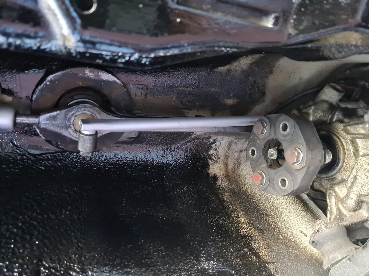

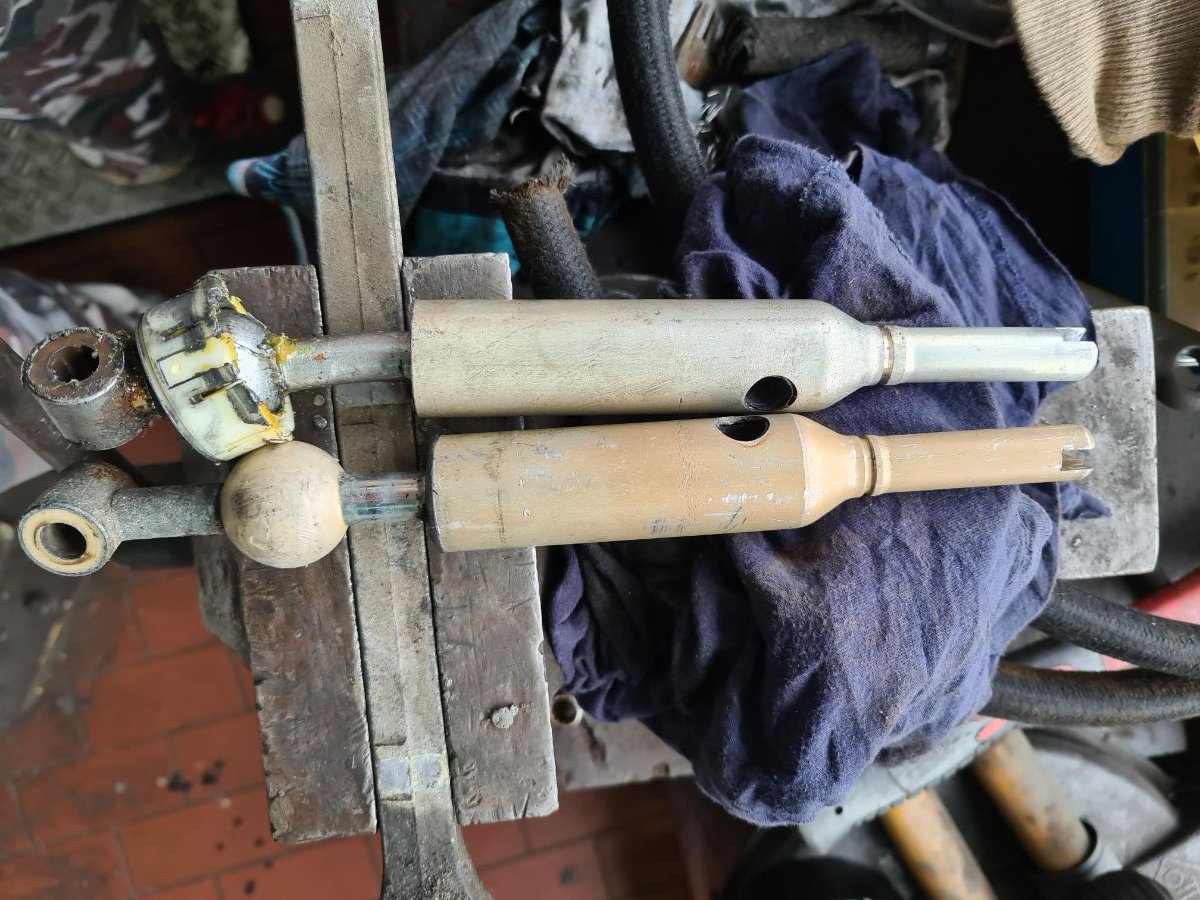

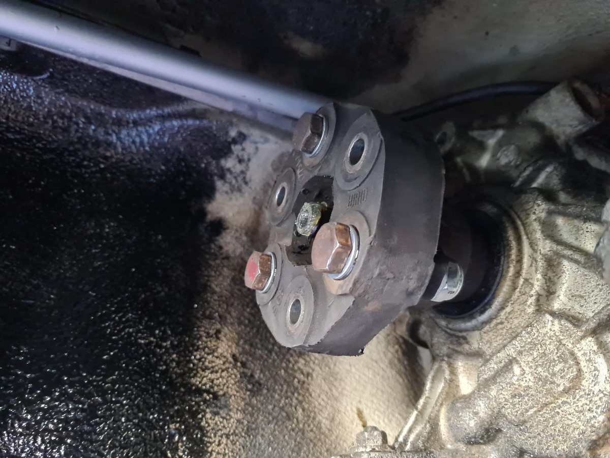

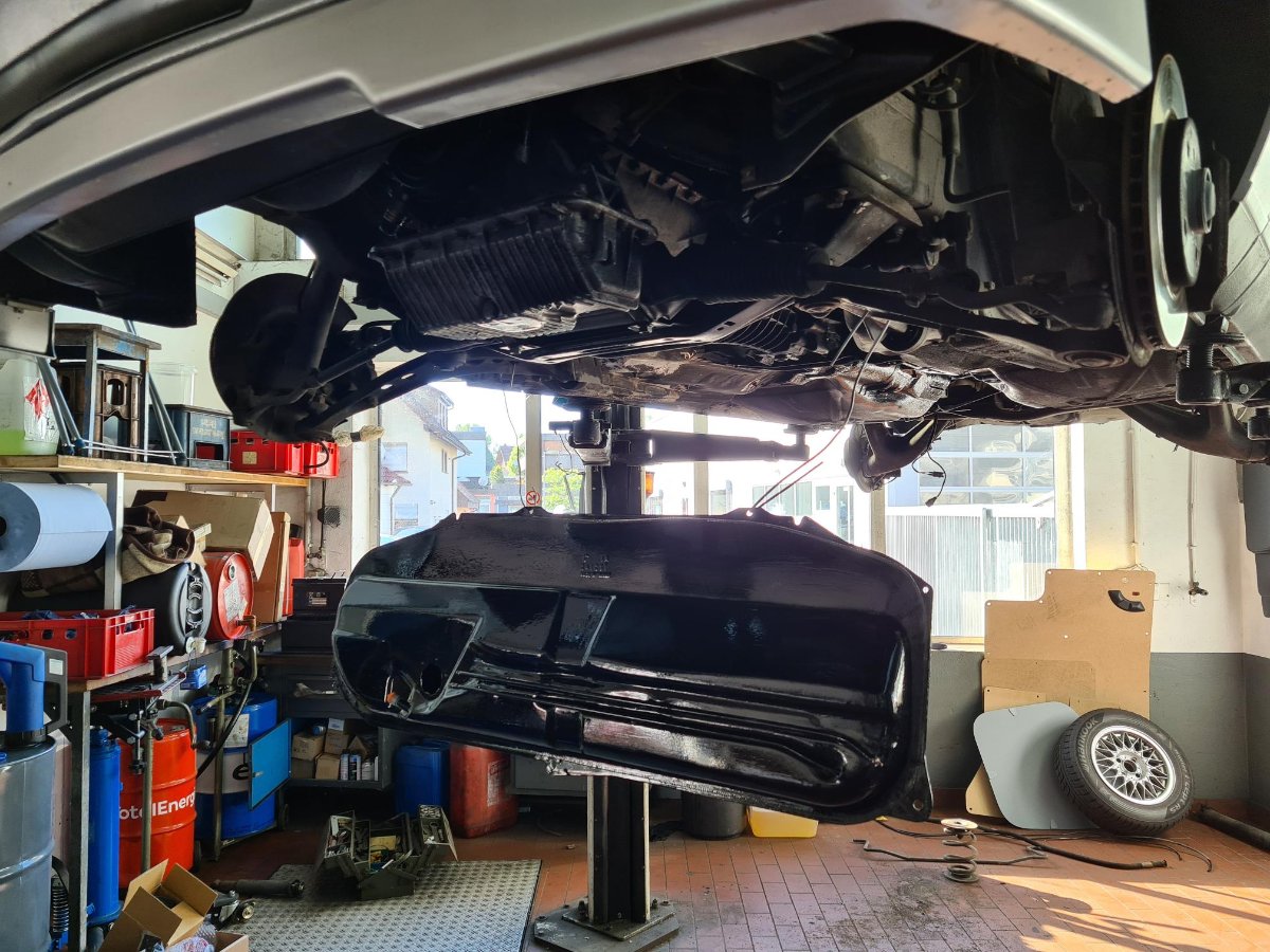

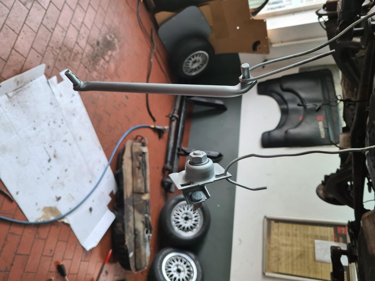

Beliebter Beitrag venom84 Geschrieben: 2. Juni 2025 Autor Beliebter Beitrag #100 Meldung Teilen Geschrieben: 2. Juni 2025 Picdump und Infos: Für die Druckleitungen und den Motorraum habe ich nun auch den hochwertigen Schlauch geordert. Der neue Tank ist da und hat noch 2 Schichten lack bekommen. Z3 Schalthebel ist verbaut, es fehlt noch ein neuer Wedi für die Schaltwelle. Mittellager ist neu, Hardyscheibe lasse ich erstmal OEM. Der Schwingungsdämpfer der Kardanwelle bleibt weg, passt auch nicht mit dem Z3 Hebel. Nebenbei schaue ich noch nach den Stabis, neue Kraftstoffpumpe usw. usf. Zitieren Link zu diesem Kommentar https://e30-talk.com/topic/211011-mein-318is-franz-josef/page/4/#findComment-1845008 Auf anderen Seiten teilen Weitere Optionen zum teilen...
