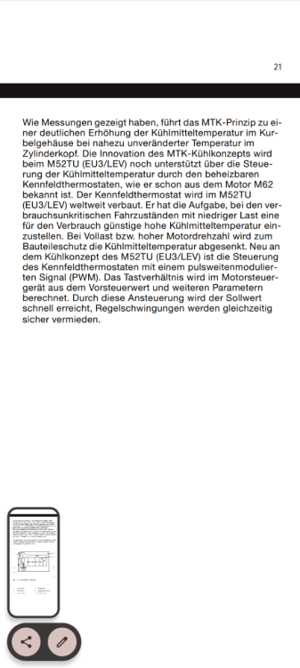

Catweazel Geschrieben: 17. April 2025 Autor #92 Meldung Teilen Geschrieben: 17. April 2025 Das als Info zum m52tu Zitieren Der letzte lebende Eisbär hat sich gestern im Gefängnis von Oakland erhängt.... Link zu diesem Kommentar https://e30-talk.com/topic/210893-e36-k%C3%BChler-mit-integriertem-ausgleichsbeh%C3%A4lter/page/4/#findComment-1841308 Auf anderen Seiten teilen Weitere Optionen zum teilen...
Catweazel Geschrieben: 17. April 2025 Autor #93 Meldung Teilen Geschrieben: 17. April 2025 (bearbeitet) Hier auch nochmal. Der Kollege hat die höheren m52tu Temperatur in der E30 Anzeige mittels Widerstand so eingestellt das die Nadel wieder in der Mitte steht. Link vergessen https://youtu.be/yN_F3zEJpNI?si=zaix3rlRzKHDJQqZ Bearbeitet: 18. April 2025 von Catweazel Zitieren Der letzte lebende Eisbär hat sich gestern im Gefängnis von Oakland erhängt.... Link zu diesem Kommentar https://e30-talk.com/topic/210893-e36-k%C3%BChler-mit-integriertem-ausgleichsbeh%C3%A4lter/page/4/#findComment-1841311 Auf anderen Seiten teilen Weitere Optionen zum teilen...

vokuhila Geschrieben: 18. April 2025 #97 Meldung Teilen Geschrieben: 18. April 2025 am Am 17.4.2025 um 22:13 schrieb Catweazel: Hier auch nochmal. Der Kollege hat die höheren m52tu Temperatur in der E30 Anzeige mittels Widerstand so eingestellt das die Nadel wieder in der Mitte steht. Link vergessen https://youtu.be/yN_F3zEJpNI?si=zaix3rlRzKHDJQqZ so ein Unsinn den e30 Sensor auf die kalte Kühlerseite zu bauen und das dann auch noch zutuben das Kombi soll die Motortemperatur anzeigen und die ist vor dem Kühler, nach dem Kühler zeigt es immer weniger an als der Motor hat wer einen M52TU oder einen M54 hat und mal mit dem Tester die Livedaten von Motortemperatur und Kühlerrücklauftemperatur ins Diagramm holt, der sieht schnell dass der Kühlerrücklauf die völlig falsche Stelle ist um die Motortemperatur abzugreifen Zitieren Link zu diesem Kommentar https://e30-talk.com/topic/210893-e36-k%C3%BChler-mit-integriertem-ausgleichsbeh%C3%A4lter/page/4/#findComment-1841403 Auf anderen Seiten teilen Weitere Optionen zum teilen...
Catweazel Geschrieben: 19. April 2025 Autor #98 Meldung Teilen Geschrieben: 19. April 2025 Jau das ist schon sehr blöd . Mir ging es dabei auch mehr um den Zusammenhang des Kennfeldthermostat und der Kühlwassers Temperatur. Der Einbauort des Sensors bei dem Kollegen ist eigentlich für den Lüfter bei zb e36 korrekt? Mein Lüfter läuft, wie original im E46, über den Sensor im Block und das Motorsteuergerät. Zitieren Der letzte lebende Eisbär hat sich gestern im Gefängnis von Oakland erhängt.... Link zu diesem Kommentar https://e30-talk.com/topic/210893-e36-k%C3%BChler-mit-integriertem-ausgleichsbeh%C3%A4lter/page/4/#findComment-1841406 Auf anderen Seiten teilen Weitere Optionen zum teilen...

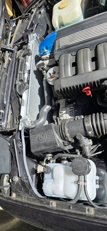

OD777 Geschrieben: 10. Mai 2025 #100 Meldung Teilen Geschrieben: 10. Mai 2025 Kurzes Feedback von meiner Seite. Ich hab auf einen Vollaluminiumkühler umgebaut und hatte grade erste kleine Fahrt. System ist entlüftet und dicht .Was jetzt anders ist dass durch die unterschiedliche Wärmeaufnahme und Übertragung die erste Stufe vom Lüfter früher schaltet, somit musste ich preventiv nicht manuel mit dem Schalter (hab dafür den Touring Heckwischer Schalter genommen) eingreifen. Temperaturschalter ist vom compact 80/88.Den größeren Kühlerhalter Fahrerseite (Halter für die Kühler Heißlanausführung) musste ich gegen kleinen, welcher auch Beifahrerseite ist, tauschen.Verbaut sind bei mir die beiden seitlichen Luftführungen die definitiv schon vorm Umbau für Verbesserungen sorgten und den Kühlergrill Fahrerseite hab ich auch etwas bearbeitet damit mehr Luft durchströmen kann (///M steht etwas im Weg darauf wollte ich aber nicht verzichten ) .Mein Umbau ist nicht ganz nach original durchgeführt aber das ist wenig auffallend da der Rest vom Auto auch da und da anders umgebaut wurde. Gesendet von meinem SM-S928B mit Tapatalk Zitieren Link zu diesem Kommentar https://e30-talk.com/topic/210893-e36-k%C3%BChler-mit-integriertem-ausgleichsbeh%C3%A4lter/page/4/#findComment-1843029 Auf anderen Seiten teilen Weitere Optionen zum teilen...
