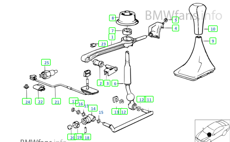

M_Behmann Geschrieben: 19. Mai #16 Meldung Teilen Geschrieben: 19. Mai am Am 17.5.2025 um 09:48 schrieb Famazio: Ich würde den Schwingungsdämpfer ausbauen. Der Unterschied zwischen eingebauten Schmiedmann und originalem Shifter kommt nicht so gut zu trage. Man kann ihn einfach nicht weit genug runter drehen. Es schleift dann (wenn ich mich richtig erinnere) im Rückwärtsgang und 2ten. Die effektive Verkürzung ist dementsprechend nicht so groß. Also den Schwingungsdämpfer ausbauen oder den Schmiedmann gar nicht erst einbauen? Ist dann das aber mit allen Schaltwegverkürzungen so, dass die am Schwingungsdämpfer streifen können oder eben nur der von Schmiedmann? Alternativ habe ich noch den von Reuter Motorsport zur Auswahl der nach oben hin der originallänge entspricht und etwas 20-25% Verkürzung bringt, zudem natürlich noch die Buchsen auswechseln gegen Poli-Buchseln, wären hier im Bild die 2 und die 4. Ist die 14 hierbei eigentlich wirklich sooo relevant und sollte die auch erneuert werden? Zitieren Link zu diesem Kommentar Auf anderen Seiten teilen Weitere Optionen zum teilen...

ripeete Geschrieben: 19. Mai #18 Meldung Teilen Geschrieben: 19. Mai am vor 27 Minuten schrieb M_Behmann: Ist die 14 hierbei eigentlich wirklich sooo relevant und sollte die auch erneuert werden? ja, ziemlich relevant, aber erneuern würde ich nur nach bestandsaufnahme. Zitieren Link zu diesem Kommentar Auf anderen Seiten teilen Weitere Optionen zum teilen...
