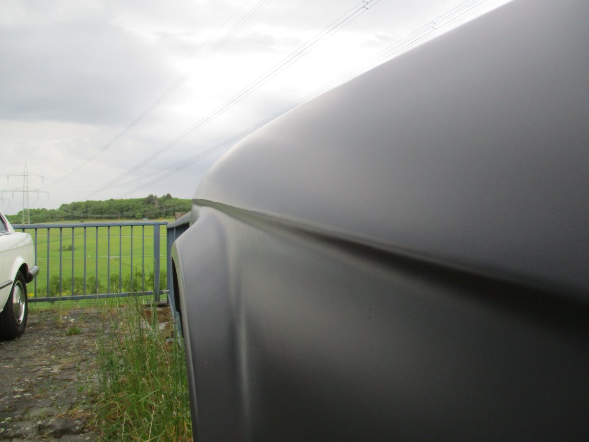

cabriolet Geschrieben: 3. Mai 2025 #22 Meldung Teilen Geschrieben: 3. Mai 2025 am Am 13.12.2023 um 17:02 schrieb cabriolet: Aber zurück zu den Kotflügeln: Ja, die wird man nacharbeiten müssen. Ich persönlich finde das bei Carbon-Teilen (vorausgesetzt die Passform stimmt) deutlich entspannter als geschweißte Blechteile nachzuarbeiten. Muss aber jeder für sich selber entscheiden (bzw seinen Karosserie-/Lack-Menschen entscheiden lassen). Und die Vorteile in Sachen Gewicht und Rostfreiheit stehen ja auch noch im Raum. Ok, hat jetzt über ein Jahr länger gedauert als angedacht, aber seit Montag liegen die Edenhofer-Kotflügel für meinen eta jetzt bei mir. Bis ich wirklich an die Anpassungsarbeiten gehe, wird auch nochmal etwas Zeit ins Land gehen, weil der eta ja mein Alltagsauto ist. Ich will jetzt aber schonmal grob zeigen, was auf jeden Fall vor der Lackierung gemacht werden muss. Erst einmal müssen sämtliche Befestigungslöcher gebohrt werden, auch ist beim linken Kotflügel Nacharbeit an der Sicke erforderlich, eventuell reicht da schon sorgfältiges Schleifen des recht grob und dick aufgetragenen Füllers. An beiden Kotflügeln sind teilweise kleinere Löcher im Füller. Die muss ich noch auffülle(r)n und dann alle Kanten sorgfältig schleifen. Ohne die Kotflügel am Auto zu haben, erscheint mir die Form vor allem im Bereich um den Grill/die Scheiwerfer deutlich stimmiger als bei den üblichen Blech-Zubehörteilen und sogar dem späten bei BMW gekauften "originalen" Teil, das ich am Gletscherblauen habe und auch nacharbeiten musste. Wenn´s dann soweit ist, werde ich alle weiteren Schritte auch hier zeigen (auch wenn es eigentlich um Cabrio-Kotflügel ging), am Schluss wird´s auch noch einen Gewichtsvergleich geben. Gruß Markus Zitieren Link zu diesem Kommentar https://e30-talk.com/topic/209140-kotfl%C3%BCgel-f%C3%BCr-bmw-e-30-cabriolet-vfl/#findComment-1842460 Auf anderen Seiten teilen Weitere Optionen zum teilen...
