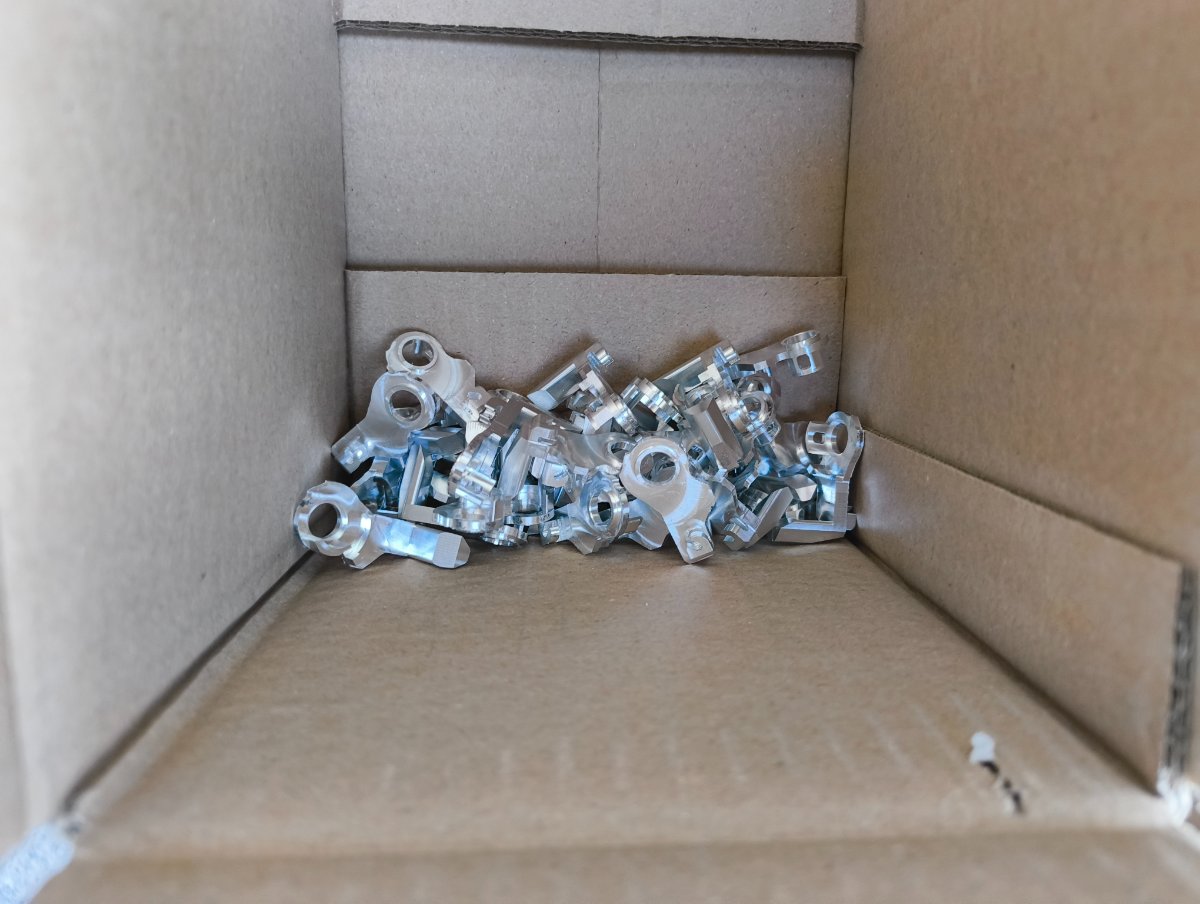

Sebastian_H Geschrieben: 19. Mai #136 Meldung Teilen Geschrieben: 19. Mai So da ich vor kurzem Rückmeldung und in den letzten Tagen auch mehrere Nachfragen zur Verfügbarkeit bekommen habe, jetzt ein Update. Die Rückmeldung war nach Test an mehreren Schlössern positiv. Daher würde ich jetzt auch den ersten Schwung verkaufen, möchte aber nochmal ganz klar darauf hinweisen das es natürlich trotzdem noch sein kann das es bei einem Schloss mal nicht passt, aber dafür würden wir dann schon eine Lösung finden. Wer ein oder mehrere will, bitte eine PN mit Anzahl, Adresse und gewünschter Zahlweiße (Paypal oder Überweißung) schicken. Preis wie geschrieben 27€, Versand 1,90€ wobei der ab zwei Stück entfällt. Gruß Sebb Zitieren Link zu diesem Kommentar Auf anderen Seiten teilen Weitere Optionen zum teilen...

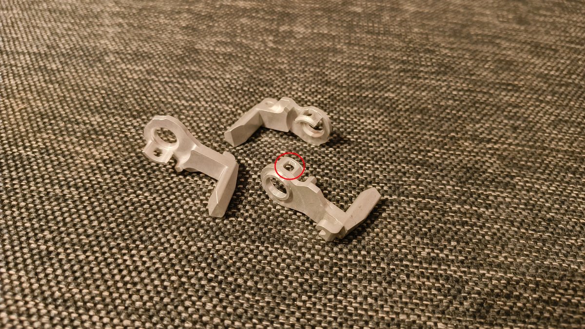

el_horst Geschrieben: 19. Mai #137 Meldung Teilen Geschrieben: 19. Mai Ich schreib' Dich gleich per PN an, aber vielleicht mal noch eine Idee: Da viele User die Dinger hier "auf Vorrat" bestellen, kann es natürlich passieren, dass ein nicht passendes Schloss erst in ein paar Jahren auffällt. Da man ja nie weiß, ob es Dich oder das Forum dann noch gibt: Könntest Du vielleicht hier einen Beitrag schreiben oder einen Zettel beilegen, was bei nicht passenden Schlössern geholfen hat? Den kann sich dann ja jeder wegsichern wie er mag. Dann hat man in ein paar Jahren zumindest mal noch eine bessere Chance das Teil nutzbar zu machen, als wenn man nur auf Sagen und Legenden der Altvorderen angewiesen ist. Zitieren Link zu diesem Kommentar Auf anderen Seiten teilen Weitere Optionen zum teilen...
Sebastian_H Geschrieben: 19. Mai #138 Meldung Teilen Geschrieben: 19. Mai Also das einzige was bisher mal Probleme gemacht hat sind die Radien in den Ecken von dem "Fenster" in dem der Zylinderstift sitzt, die hab ich aber mit ner kleinen Feile soweit entfernt das der passen sollte. Zitieren Link zu diesem Kommentar Auf anderen Seiten teilen Weitere Optionen zum teilen...

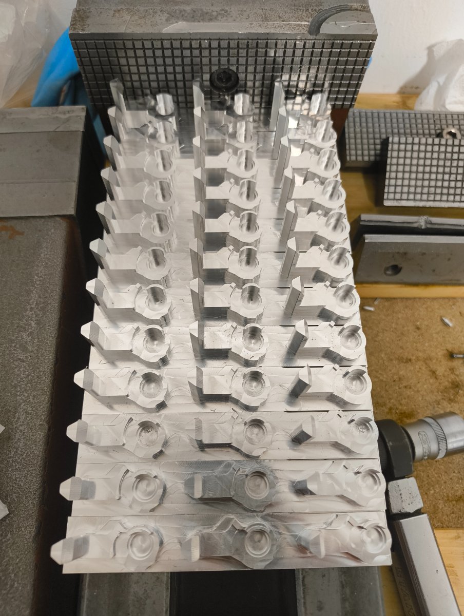

Sebastian_H Geschrieben: 23. Mai #139 Meldung Teilen Geschrieben: 23. Mai (bearbeitet) Kurze Info für alle die noch welche wollen, die erste Fuhre ist bereits am Dienstag ausverkauft gewesen, bin aber schon am fräsen der nächsten. Ihr könnt mir bei Interesse gerne weiter schreiben, aber nicht wundern das ihr keine Antwort bekommt werde die Nachrichten erst bearbeiten wenn ich die Teile fertig habe. Gruß Sebb Bearbeitet: 23. Mai von Sebastian_H Zitieren Link zu diesem Kommentar Auf anderen Seiten teilen Weitere Optionen zum teilen...

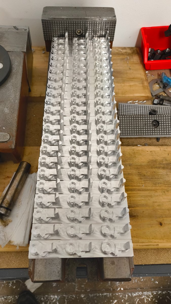

Beliebter Beitrag Sebastian_H Geschrieben: 2. Juni Beliebter Beitrag #140 Meldung Teilen Geschrieben: 2. Juni (bearbeitet) So Lager ist wieder gefüllt, falls jemand noch keine Antwort von mir bekommen hat bitte nochmal schreiben. Bearbeitet: 2. Juni von Sebastian_H Zitieren Link zu diesem Kommentar Auf anderen Seiten teilen Weitere Optionen zum teilen...
Sebastian_H Geschrieben: 3. August #141 Meldung Teilen Geschrieben: 3. August Lagerbestand ist wieder bei 1 angekommen, wird auch so 3 Wochen dauern bis ich wieder Nachschub habe. Also wie gehabt, kann gerne angefragt werden, aber nicht wundern wenn erstmal keine Antwort kommt. Zitieren Link zu diesem Kommentar Auf anderen Seiten teilen Weitere Optionen zum teilen...

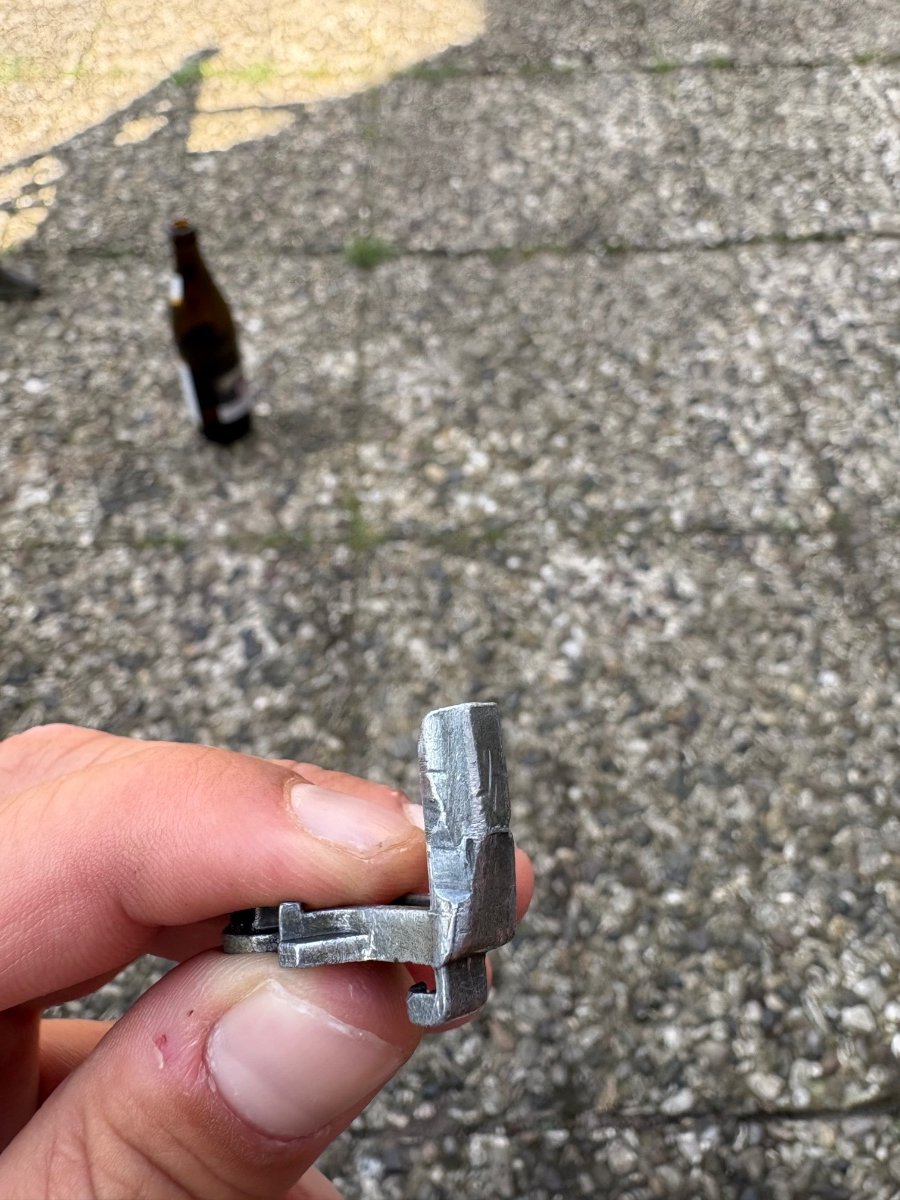

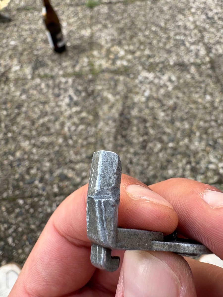

KMAC Geschrieben: 10. August #144 Meldung Teilen Geschrieben: 10. August Aaaaalso wie man an den beigefügten Fotos sieht, wies dieser „Hebel“ kaum Beschädigungen auf. Dennoch war das am Ende das Problem; d.h. wenn da minimaler Abrieb ist, nimmt die „Gabel“ diesen „Hebel“ nicht mehr mit. Wir hatten vorher versucht, eine Edelstahl Buchse zu drehen und auf den „Hebel“ drauf zu stecken, aber es hat irgendwie auch nicht geklappt (vielleicht hatten wir die Feder aber auch falsch drauf hehe)…Ende gut alles gut! Vielen Dank an @Sebastian_H!!! Das „Fenster“ von dem Hebel muss bisschen bearbeitet werden, damit die Kugel bzw. der Stift da komplett reinfällt Mein erster Beitrag…3 Wochenenden und 10 Kisten Bier hat mich der schei* gekostet schönes WE Zitieren Link zu diesem Kommentar Auf anderen Seiten teilen Weitere Optionen zum teilen...
Beliebter Beitrag Sebastian_H Geschrieben: 1. September Beliebter Beitrag #145 Meldung Teilen Geschrieben: 1. September Gibt wieder Nachschub. Zitieren Link zu diesem Kommentar Auf anderen Seiten teilen Weitere Optionen zum teilen...
