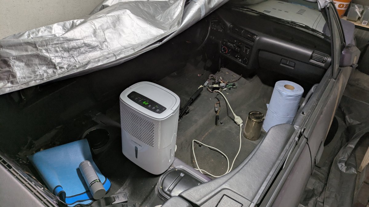

hobbyschrauba Geschrieben: 29. September 2023 Autor #62 Meldung Teilen Geschrieben: 29. September 2023 Moin zusammen. Ich musste mein Projekt auf Eis legen, ich war sogar kurz versucht es ganz aufzugeben. Famile, Gesundheit und Arbeit erlauben mir aktuell zeitlich nicht am E30 weiter zu machen. Dazu kommt der sehr feuchte Stellplatz, ich hatte jetzt zum zweiten Mal erheblichen Schimmelbefall, fast überall innen und sogar an der Matte in der Motorhaube. D.h. in ein paar Jahren wären die Schäden wohl zu drastisch geworden, ein andere Stellplatz ist auch grad nicht zu organisieren. Ich hab mir daher einen "Sack" zum Einmotten geholt, da steckt der Wagen jetzt drin, Luftfeuchte werde ich mal über die nächsten Monate protokollieren, besonders der Winter wird interssant! Ggf. kann ich mal zwischendurch an Kleinigkeiten weiter machen, aber gefühlt entferne ich mich immer weiter von "fertig", aber jetzt grad bin ich froh nicht aufgegeben zu haben ;) Grüße, Martin Zitieren Link zu diesem Kommentar https://e30-talk.com/topic/208321-aufh%C3%BCbschen-meines-318ic/page/3/#findComment-1792278 Auf anderen Seiten teilen Weitere Optionen zum teilen...
MartinE30 Geschrieben: 29. September 2023 #63 Meldung Teilen Geschrieben: 29. September 2023 Da Du offenbar Strom in der Garage hast, würde ich einen echten, elektrisch betriebenen Luftentfeuchter kaufen, Die kann man auf einen Wert programmieren, wo sie erst anlaufen (laufen also nicht rund um die Uhr). Das ganze Sika-Gel, Beutel und Box mit Salz, welches dann auflöst und als Salzwasser in der Tropfwanne landet, taugt meiner Meinung nach nicht einmal ansatzweise so viel, wie ein echter Luftentfeuchter und die Dinger sind mittlerweile auch nicht mehr so extrem teuer wie früher. Zitieren Link zu diesem Kommentar https://e30-talk.com/topic/208321-aufh%C3%BCbschen-meines-318ic/page/3/#findComment-1792283 Auf anderen Seiten teilen Weitere Optionen zum teilen...
Christian R Geschrieben: 29. September 2023 #64 Meldung Teilen Geschrieben: 29. September 2023 Kann ich Martin recht geben ich hab einen für um die 120€ der ist echt gut. Im Idealfall ein kleiner Schlauch dran und das Wasser nach draußen denn nach ein paar Stunden ist der Wassertank in der Regel voll und das Gerät schaltet ab. Hab das Ding im Keller und es senkt die Luftfeuchtigkeit ganz easy um 10% wenn er nur ein paar Stunden läuft. Zitieren Link zu diesem Kommentar https://e30-talk.com/topic/208321-aufh%C3%BCbschen-meines-318ic/page/3/#findComment-1792284 Auf anderen Seiten teilen Weitere Optionen zum teilen...
hobbyschrauba Geschrieben: 29. September 2023 Autor #65 Meldung Teilen Geschrieben: 29. September 2023 Strom, jein, ja 230v aber nur per Powerstation mit max 500w und sehr begrenzter Kapazität. Landstrom hab ich leider nicht. Ich habe selber einen Trotec für mein Lager, das Teil ist top, läuft aber mit meinem Akkupack nicht an. Ich wollte mir jetzt noch einen kleineren kaufen, der müsste im kleinen Fahrzeug Innenraum seinen Dienst tun. Die komplette Garage kann ich nicht entfeuchten, dafür müsste ich jede Menge aufwändig abdichten. Beim Permabag sind 3 regenerierbare Trocknereinheiten dabei, ich gebe denen jetzt mal eine Chance, einer steht im Motorraum, 2 im Innenrraum. Rückbank und Beifahrersitz sind noch draussen, Fahrersitz kommt auch noch raus, der wird noch überholt. Ich werde mal berichten oder der "Trockenbeutel" was taugt :) Zitieren Link zu diesem Kommentar https://e30-talk.com/topic/208321-aufh%C3%BCbschen-meines-318ic/page/3/#findComment-1792288 Auf anderen Seiten teilen Weitere Optionen zum teilen...
MartinE30 Geschrieben: 29. September 2023 #66 Meldung Teilen Geschrieben: 29. September 2023 am vor 23 Minuten schrieb hobbyschrauba: Ich werde mal berichten oder der "Trockenbeutel" was taugt :) Ja, bitte, denn den Permabag gibt es ja schon länger auf dem Markt und das interessiert evtl. auch noch andere. Bei der Stromsituation sind die elektrischen Luftraumentfeuchter in der Tat keine Option. Zitieren Link zu diesem Kommentar https://e30-talk.com/topic/208321-aufh%C3%BCbschen-meines-318ic/page/3/#findComment-1792291 Auf anderen Seiten teilen Weitere Optionen zum teilen...

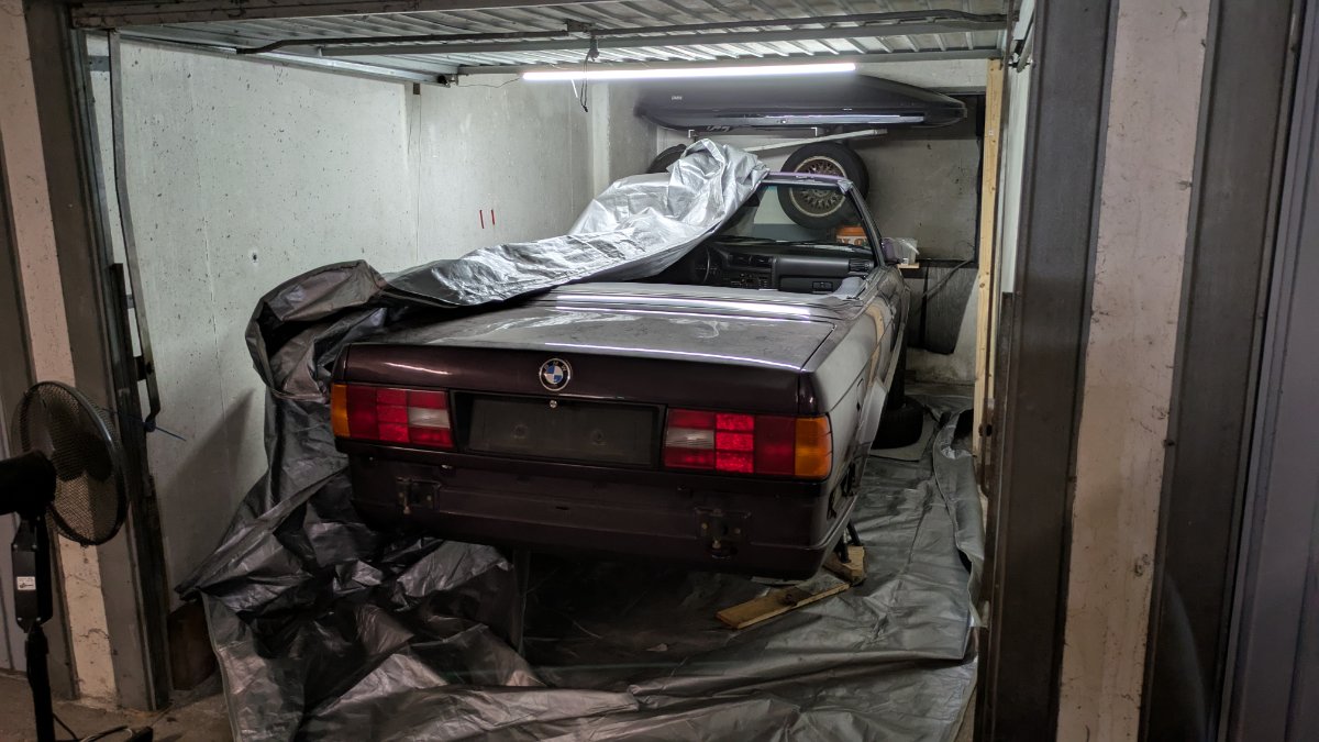

Beliebter Beitrag hobbyschrauba Geschrieben: 19. August 2025 Autor Beliebter Beitrag #68 Meldung Teilen Geschrieben: 19. August 2025 Hallo zusammen! Ich konnte grad nicht glauben das mein letzter Status schon fast zwei Jahre her ist.... Ich hatte das Projekt zwischenzeitlich fast schon vergessen, war bestimmt nach dem Einmotten 1 Jahr oder länger gar nicht in der Garage, der Permabag hat das Fahrzeug aber vor weiteren Feuchtigkeitsschäden bewahrt, darüber bin ich sehr glücklich und die Investition hat im Endeffekt mein Projekt gerettet!! Nachdem dann meine Frau ihre neue Herzklappe bekommen hat, ich per OP einen kleinen, gutartigen, aber äußerst schmerzhaften Tumor in der Hand losgeworden bin, konnte ich mich wieder dem Cabrio widmen :) Ich konnte die letzten Wochen einiges erledigen, bin allerdings jetzt von dem Ziel "der soll unten aussehen wie neu" etwas abgewichen und es wurde umgeschwenkt auf "Ding wieder auf die Räder, der muss seit 2 Jahren zum TÜV...." :/ Aktuell steht der Bock auf Hobeln, ich meine der Hobel auf Böcken, und zwischen Pilotlager und Heckstoßstange ist aktuell nichts mehr unterm Auto was man abschrauben könnte, bis auf den Tank, der sieht in Ordnung aus. Baugruppen werden oder wurden aufgearbeitet und warten auf den Einbau, Kisten voller Neuteile stehen daneben, Teile für Nachrüstungen werden fleissig zusammen gestellt. Sprich, es geht voran, langsam aber stetig! Denke die nächste Bilder folgen in Kürze. Ich freue mich über weiteren regen Austausch! :) Grüße, Martin Zitieren Link zu diesem Kommentar https://e30-talk.com/topic/208321-aufh%C3%BCbschen-meines-318ic/page/3/#findComment-1850800 Auf anderen Seiten teilen Weitere Optionen zum teilen...

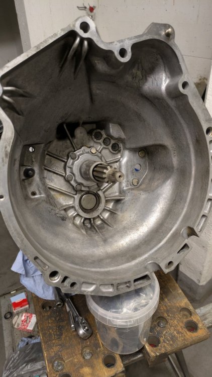

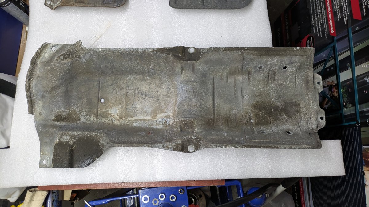

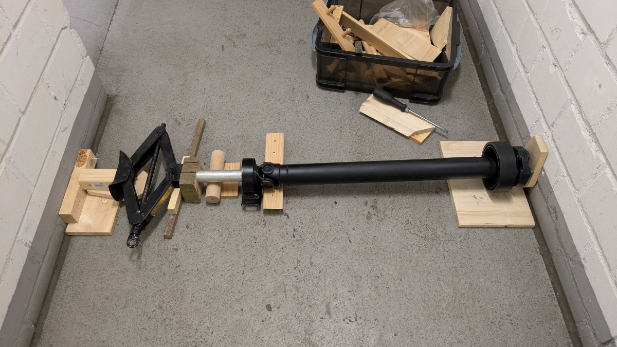

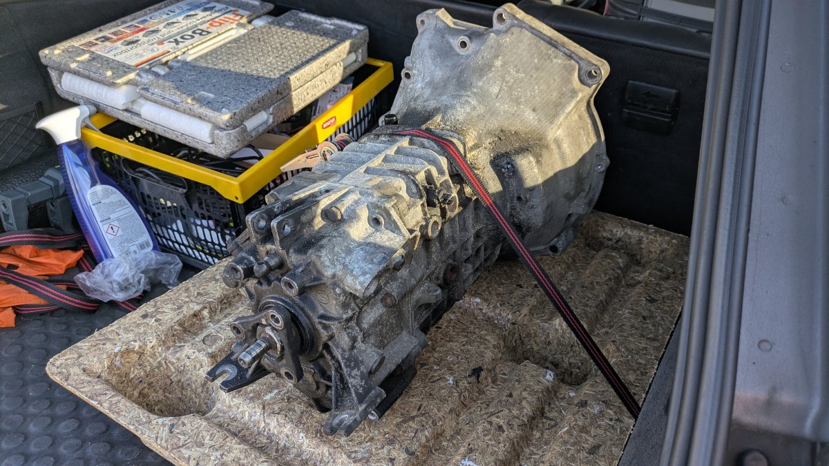

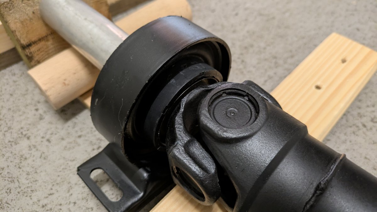

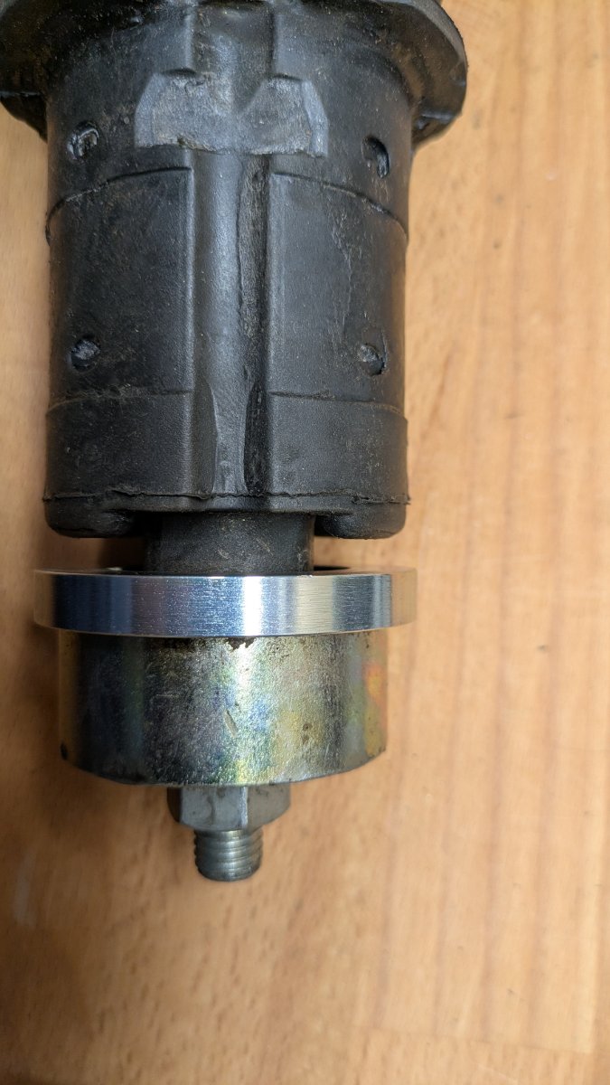

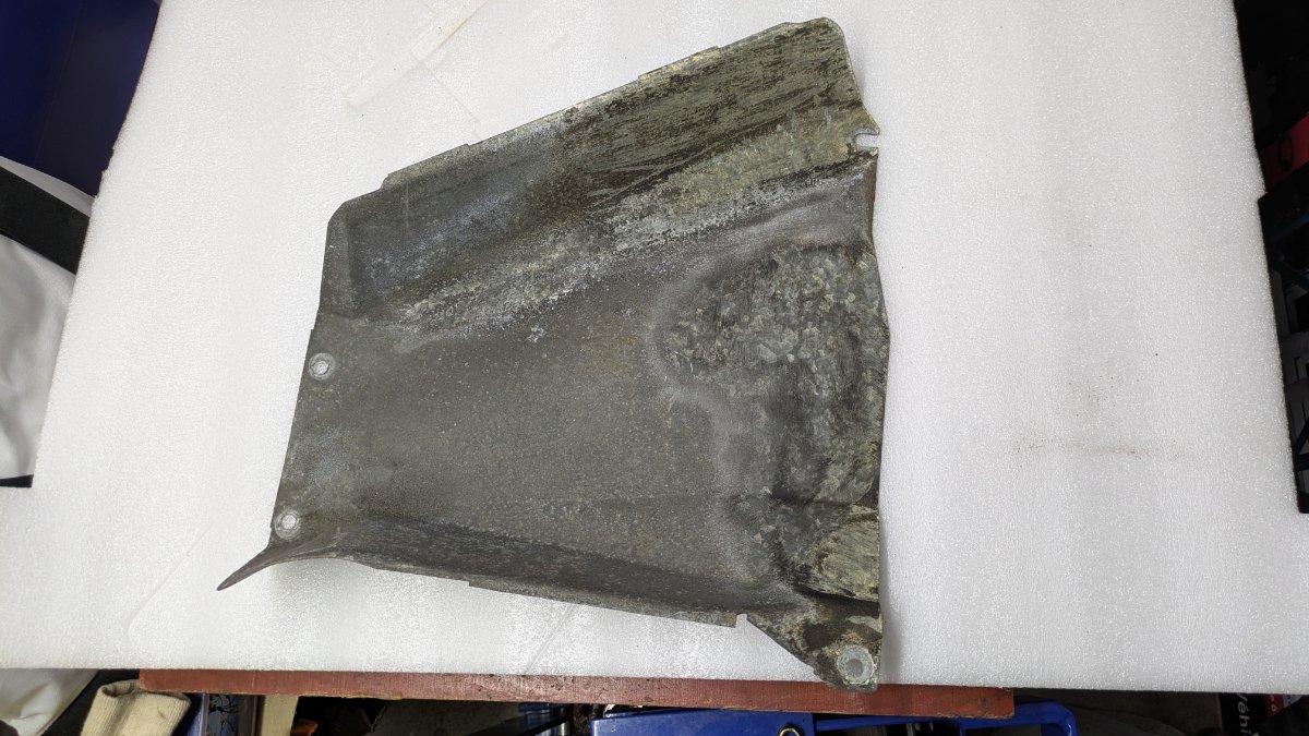

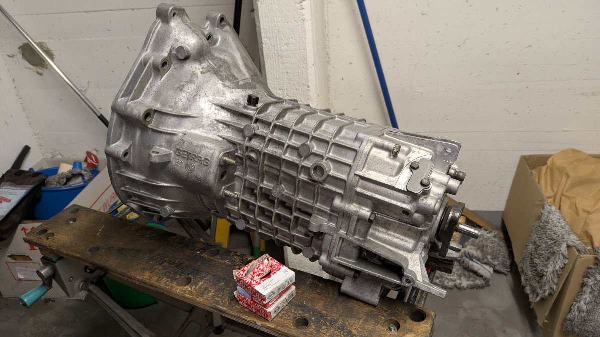

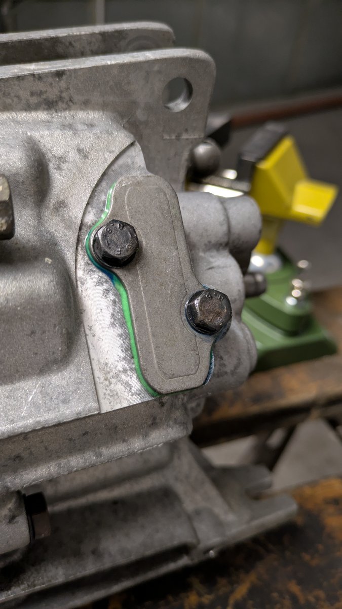

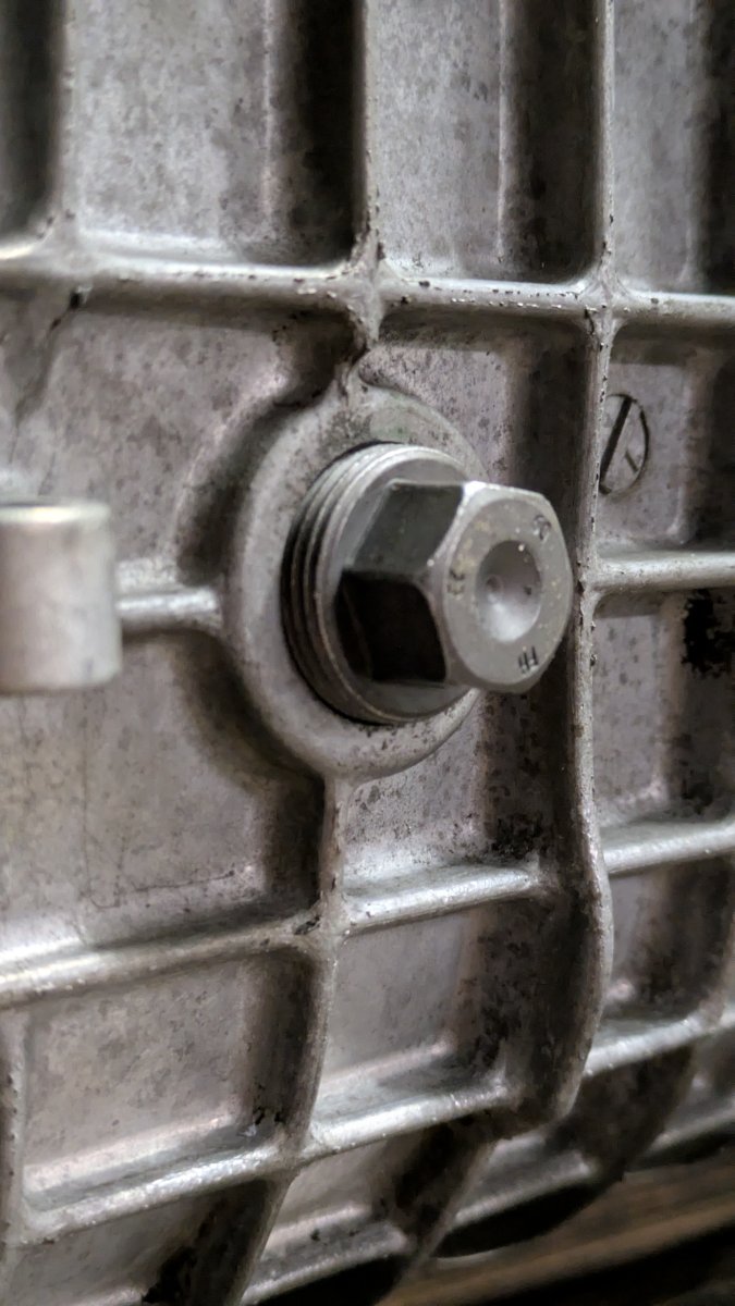

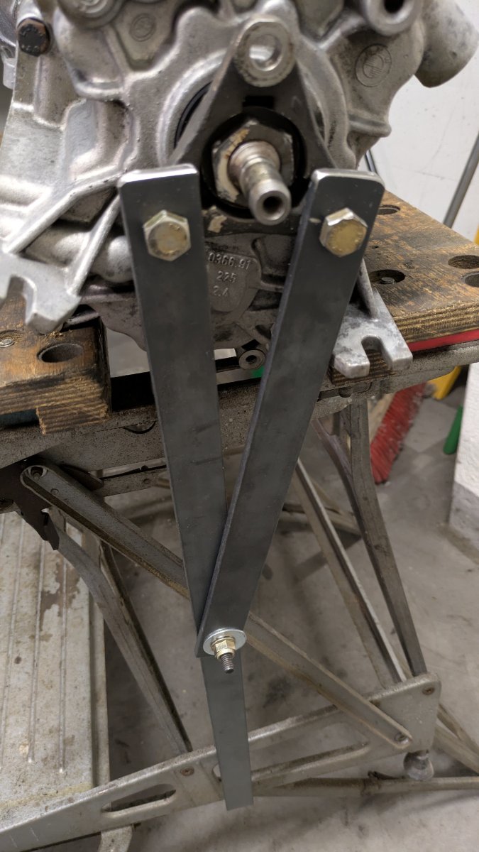

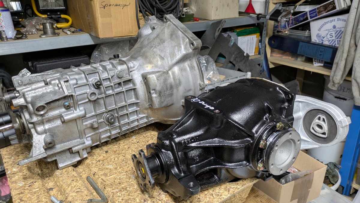

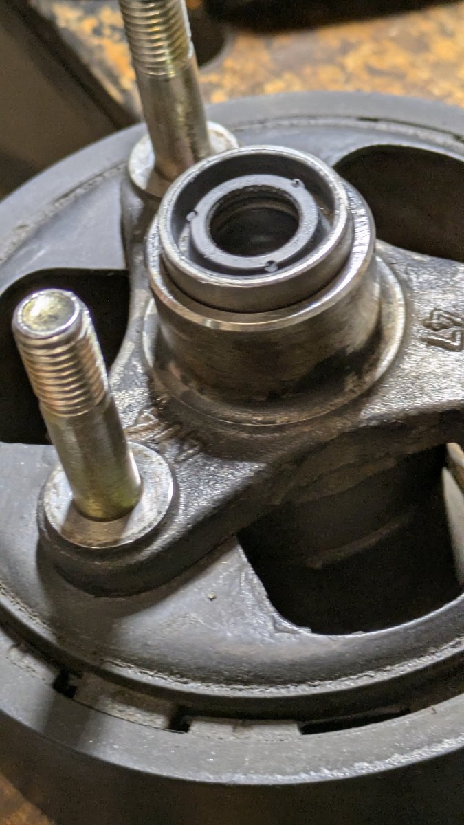

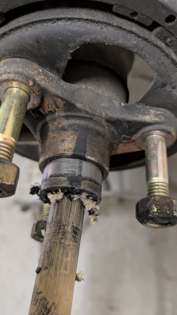

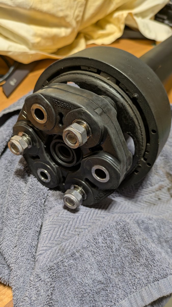

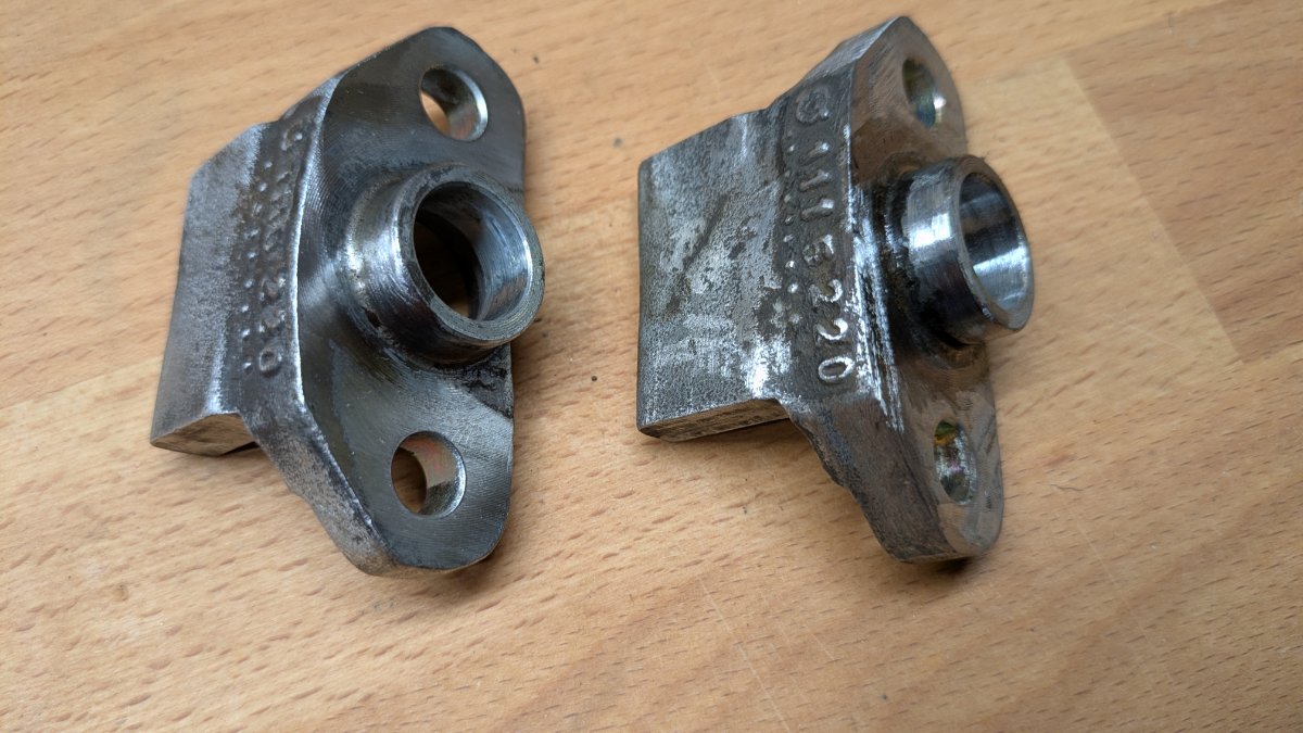

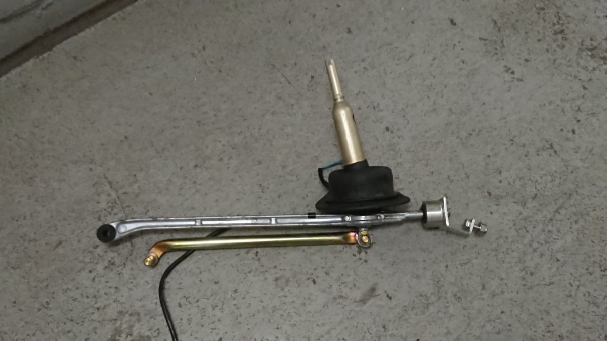

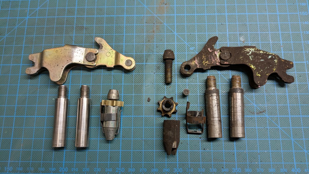

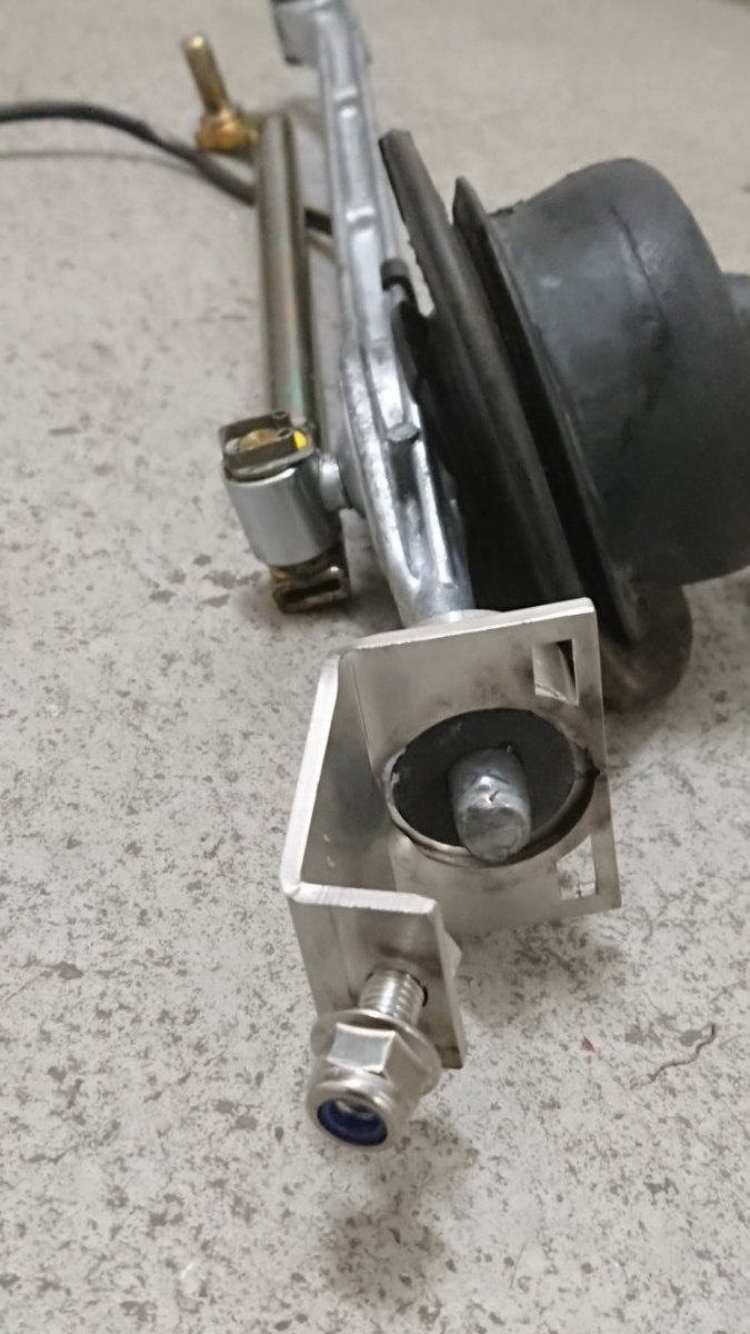

Beliebter Beitrag hobbyschrauba Geschrieben: 20. August 2025 Autor Beliebter Beitrag #69 Meldung Teilen Geschrieben: 20. August 2025 (bearbeitet) Moin, ich fang mal mit ein paar Bildern an, ohne jetzt eine zeitliche Reihenfolge aufzeigen zu wollen, ich weiss eh nicht mehr wann ich was gemacht hatte :) Überholung vom Schaltgestänge: Ich habe alle vorhandenen Teile gereinigt, den Schalthebel neu gelagert und die hintere Halterung war so vergammelt, da habe ich Ersatz aus höherwertigem Stahl geholt. Kardanwelle: Das Mittellager hatte es hinter sich, also mit "Kukkozilla" runter gezogen, Führungslager per "Dorn&Toast" rausgetrieben und ein neues eingesetzt. Das neue Mittellager wollte ich nicht per Hammer auftreiben, also wurde es mittels Wagenheber und Kellerflurwänden aufgepresst :) Es ist nur so lange eine schlechte Idee wie es nicht funktioniert... ;) Neue Gelenkscheibe drauf und neue Muttern, bisschen Brantho 3-1 in schwarz rüber (vorher leichte Rostansätze entfernt), und so kann es wieder unters Auto. Getriebe und Diff: Das Getriebe habe ich mit Trockeneis reinigen lassen. Dichtringe kamen alle neu, frisches Öl rein. Gegenhalter gebaut damit ich die Mutter auf der Abtriebsseite ordentlich festziehen kann. Das originale Diff wollte ich eigentlich selber überholen, habe mich dann aber dazu entschlossen mir von Falk eines bauen zu lassen, großes Gehäuse, etwas länger übersetzt, und jetzt weiss ich wenigestens das es ordentlich ist, hätte ich nie selber so hin bekommen! Grüße an Falk an dieser Stelle :) Zum Schluss noch ein bisschen Kleinkram der Hinterachse, man kann mit viel Zeit und ein bisschen Farbe viele Teile wieder echt schön herichten und auch bei "Kleinkram" wie Schrauben etc. halte ich es nach dem Motto "Soviel alte Substanz verwenden wie möglich". Aber auch so Gegenhalten von den Bremsbacken kosten mal eben 60,- das Stück, da kann man sich schonmal mit Dremel hinsetzen finde ich :) Zur Zeit komme ich nicht viel in die Garage, also hole ich mir immer nen Schwung Kleinteile in den Keller und so Friemelsarbeit hat auch was meditatives! Bei der Gelegenheit kommt alles saubere auch gleich in ein Tütchen mit einer Notiz wofür es ist... wenn nicht offensichtlich! Wer weiss wann ich zum Zusammenbauen komme, und ich vergesse so schnell :( Für weitere Teile des Antriebs liegt ein neuer WDR für die Kurbelwelle bereit, ebenso Pilotlager und komplett neuer Kupplungssatz. Zentrierdorn kommt aus dem 3D Drucker. Hab grad nur ein Bild da: Was zur Zeit in Arbeit ist: - Die drei Hitzeschutzbleche gehen zum Verzinken - Die Hinterachse (Träger und Längslenker) gehen zum entrosten und KTL Beschichten, danach wird neu gelagert und die Bremse erneuert - Stabi wird sauber gemacht und neu gelagert - Fahrersitz überarbeiten (Leder aufbereiten und Mechanik instand setzen) - Unterboden ausbeulen (Wagen wurde mal falsch aufgebockt) - Bodenteppich raus (ist ums Gaspedal eingerissen, hoffe der Sattler kann das flicken!) - Auspuffanlage (KAT) mit MIPAtherm wieder ansehnlich machen - Mittelkonsole renigen und Schalthebel, Handbremsgriff und beide Manschetten erneuern - Hifi Einbau vorbereiten, Radio mit entsprechnder Technik ist schon da (danke an ivari!) Prio1: Karre wieder auf die Räder und zum TÜV! Prio1b: faaaaaaahren!! Prio2: neues Verdeck Prio3: schön machen (Aufbereitung) Prio4: Klima Prio5: HiFi Wahrscheinlich bin ich in Rente bis alles fertig ist Mehr Bilder folgen... Bearbeitet: 20. August 2025 von hobbyschrauba Typo... Zitieren Link zu diesem Kommentar https://e30-talk.com/topic/208321-aufh%C3%BCbschen-meines-318ic/page/3/#findComment-1850872 Auf anderen Seiten teilen Weitere Optionen zum teilen...

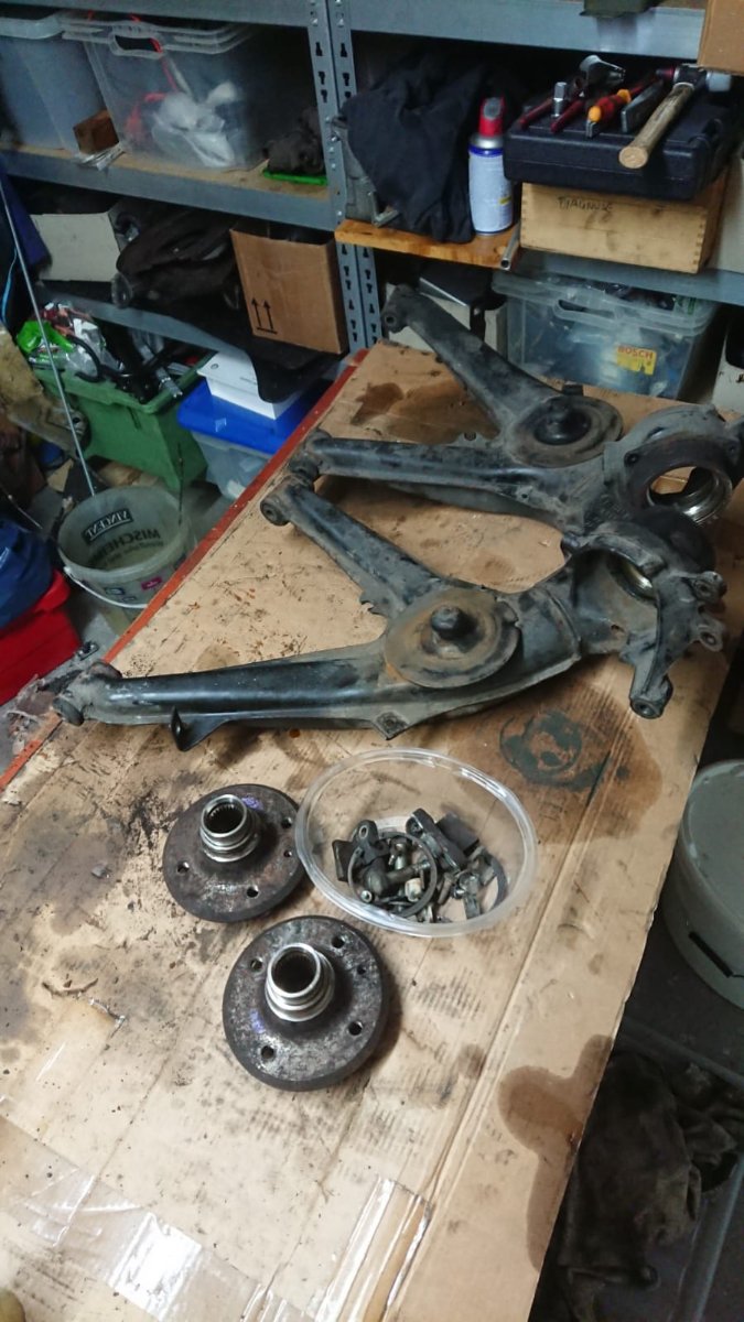

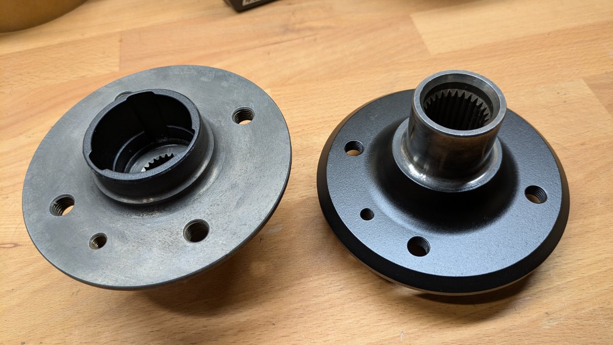

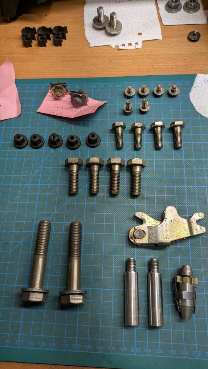

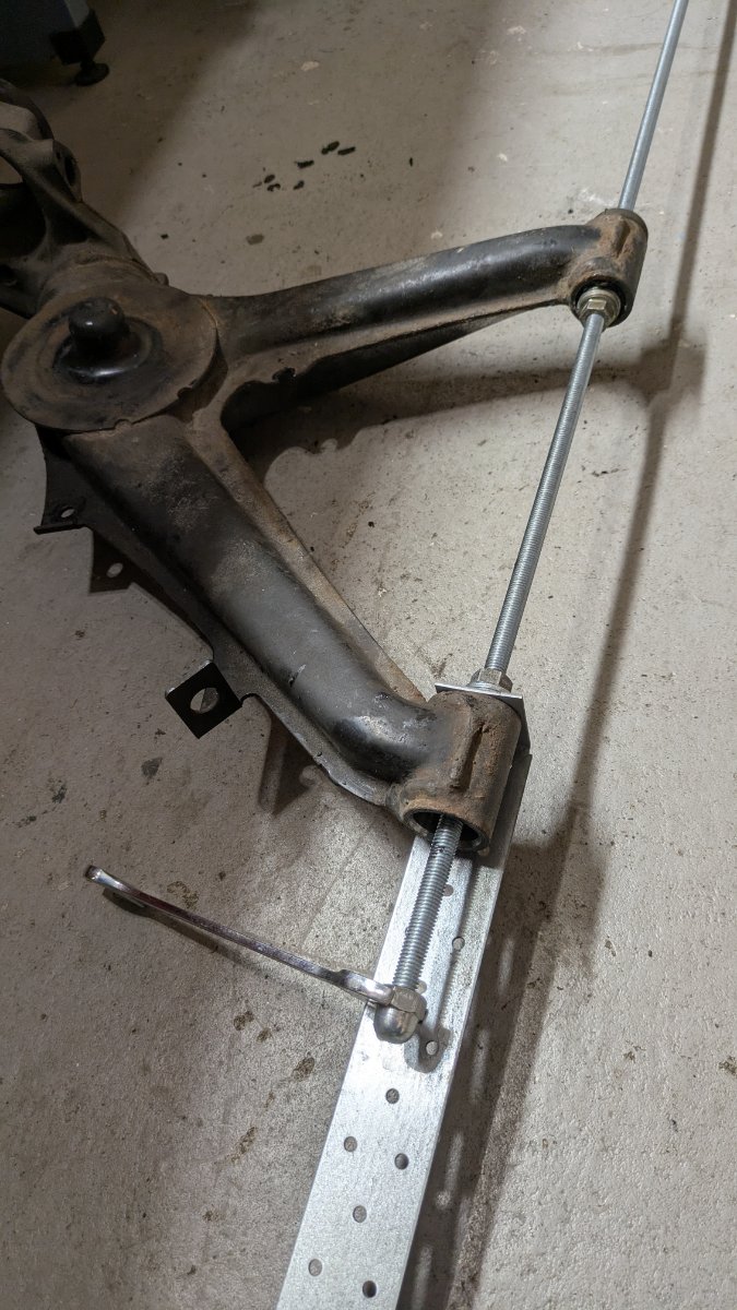

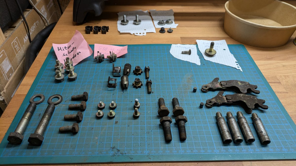

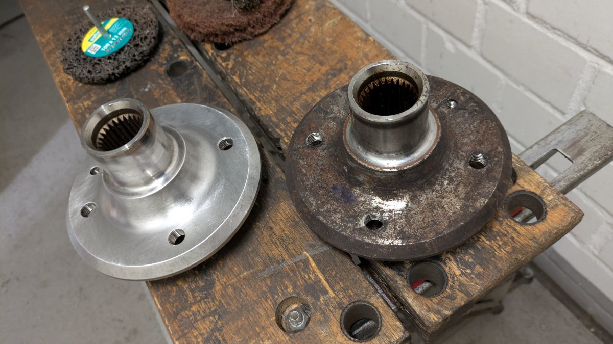

hobbyschrauba Geschrieben: 20. August 2025 Autor #71 Meldung Teilen Geschrieben: 20. August 2025 (bearbeitet) Hinterachse wurde inzwischen komplett abgerüstet, auch hier war ich überrascht wie einfach alles ging, Lager waren kein Problem, keine Schraube vergammelt, kein Halter gebrochen. Leicht oberflächlicher Rost und bisschen Schmutz, mehr ist nicht: Für die Anschlagscheiben an den Tonnenlagern hab ich mich für die M3 Variante entschieden. Die Schubstreben wurden sauber gemacht und ebenfalls mit Brantho versehen. Die Schrauben von den Schubstreben kenne ich nur total vergammelt und das man die grundsätzlich abreisst, auch hier ging alles problemlos auf und bis auf ein bisschen Gammel in den Ecken auch hier keine Probleme mit Rost. "Vorher"- Bilder habe ich von den Teilen leider nicht. Die erwähnten Hitzeschutzbleche sind zwar angegammelt, aber alles nur oberflächlich. Wenn ich das in Erinnerung habe, dann ist das große Blech überm Kat beim Cabrio auch ein wenig "massiver"!? Zumindest ist das Teil überraschend schwer und aus diesem Grund - und weil es neu nicht mehr lieferbar ist - erhaltenswert! :) Ich war dann heute mal wieder an der Garage da ich die Trockenzylinder regeneriert hatte, die verrichten sehr gut ihren Dienst und ich habe immer knapp unter 60% Luftfeuchte bei aktuel 19 Grad Celsius in der Garage, viel wärmer wird es da auch nicht. Sollte die Luftfeuchte mal höher gehen, dann steht der elektrische Entfeuchter bereit, Stromkabel ist so geführt das ich den Reisverschluß vom "Klimasack" nicht öffnen muss, einfach die Ecoflow dran und dann läuft das Teil gute 4h auf Akku. Heckstoßstange ist ab, wollte mir das Blech drunter anschauen, da ist aber alles ohne Befund und original, nirgends Rost zu sehen und neu kam da auch noch nix, bis auf die Heckklappe, das wusste ich aber bei Kauf. Nur die Aussenhaut der Stoßstange ist wellig, keine Ahnung wo das herkommt, sehr unschön, da schau ich mal nach Ersatz. Frage an dieser Stelle: Passen die NFL Stoßstangen hinten eigentlich von allen Modellen oder muss es Cabrio spezifisch sein? Danke! Sack zu, Licht aus, Tor runter, schlaf gut! :) Bearbeitet: 20. August 2025 von hobbyschrauba Zitieren Link zu diesem Kommentar https://e30-talk.com/topic/208321-aufh%C3%BCbschen-meines-318ic/page/3/#findComment-1850888 Auf anderen Seiten teilen Weitere Optionen zum teilen...

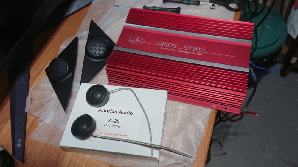

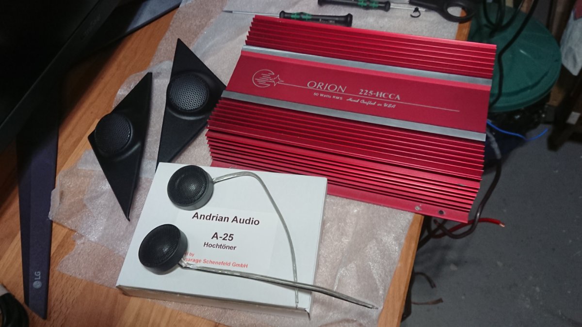

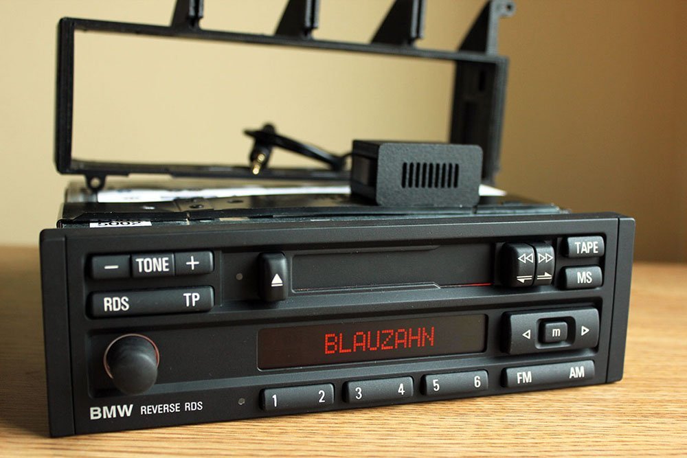

hobbyschrauba Geschrieben: 20. August 2025 Autor #73 Meldung Teilen Geschrieben: 20. August 2025 (bearbeitet) Auch wenn es bei mir recht geringe Prio hat, HiFi Einbau Vorbereitung, im Sinne von "Sammeln von Komponenten" ist soweit durch, ich brauch noch das eine oder andere Kabel und Ersatz für die Lautsprecher hinten, aber das wichtigste ist da: Radio, Endstüfchen, 2-Wege System vorne. Bearbeitet: 20. August 2025 von hobbyschrauba typo... mal wieder Zitieren Link zu diesem Kommentar https://e30-talk.com/topic/208321-aufh%C3%BCbschen-meines-318ic/page/3/#findComment-1850897 Auf anderen Seiten teilen Weitere Optionen zum teilen...
