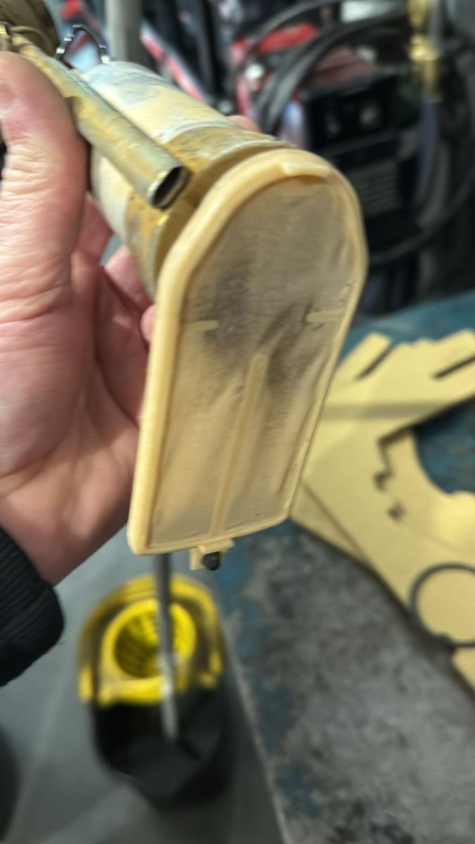

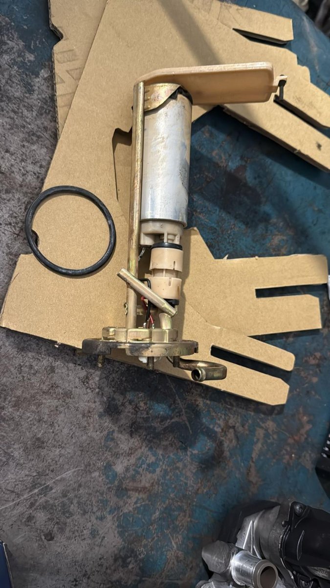

Beliebter Beitrag klobuznik Geschrieben: 30. Januar Autor Beliebter Beitrag #54 Meldung Teilen Geschrieben: 30. Januar (bearbeitet) Ich habe gute Nachrichten. Ein kleines Update zu meinem Problem: Wir hatten das Cabrio mit kleinen Rucklern während der Fahrt zurückgelassen und nach 300 km gab es nach einem Halt an einer Ampel heftige Aussetzer. Ich stellte das Auto völlig niedergeschlagen in meinem Stellplatz ab. Dann entschied ich mich, das Auto intensiv zu nutzen, um das Muster der Störung zu erkennen und weiter nach der Ursache zu suchen. Ich habe auch die Lambdasonde abgesteckt, falls sie die Ursache war, aber ich habe keinen Unterschied bemerkt. Alles blieb genau gleich. Einige Tage später startet ich den Wagen in der Garage und plötzlich riecht es stark nach Benzin. Ich bewege ihn ein Stück im Parkhaus und sehe, dass ein richtiger Benzinstrahl herauskommt. Das darf doch nicht wahr sein – noch ein Problem. Ich rufe den Abschleppdienst und lasse das Auto zurück in die Werkstatt bringen. Dort sehen wir, dass der Benzinstrahl aus dem Druckregler kommt. Offenbar hatte sich beim Einbau des neuen Reglers der O-Ring verschoben und nicht richtig abgedichtet. Ich war so frustriert, dass ich sagte, er solle gleich die Benzinpumpe wechseln. Bei 260.000 km und noch der originalen Pumpe könnte sie vielleicht die Ursache der Ruckler sein. Er tauscht sie aus und meint, die alte sei in besserem Zustand als die vieler anderer Fahrzeuge aus derselben Zeit. Selbst der Filter war fast neu. Sie nutzen die Gelegenheit und schauen in den Tank hinein – alles in perfektem Zustand. Trotzdem: Benzinpumpen machen irgendwann immer Probleme… also haben wir sie gewechselt. Und voilà: Seit zwei Tagen habe ich das Auto zurück, und in den ersten 100 km mit allen möglichen Fahrbedingungen gab es weder leichte Ruckler (auf der Straße) noch heftige Aussetzer (im Stadtverkehr). Ich nutze das Auto jetzt intensiv – und bisher keine Symptome. Daraus schließen wir, dass die Ursache entweder der Druckregler war (er lieferte 2 bar statt 3 bar bei niedrigen Drehzahlen) oder die Benzinpumpe. Stand heute – solange nichts wieder auftaucht – bin ich wieder glücklich mit dem Auto. Ich füge ein paar Bilder bei, damit ihr den Prozess sehen könnt. WhatsApp Video 2026-01-30 at 10.07.45.mp4 Bearbeitet: 30. Januar von klobuznik Zitieren Link zu diesem Kommentar https://e30-talk.com/topic/206967-unregelm%C3%A4ssiges-ruckeln-bei-der-beschleunigung-eines-cabrios-m20b25-121989-242tkm/page/3/#findComment-1861229 Auf anderen Seiten teilen Weitere Optionen zum teilen...

Janosch Geschrieben: 30. Januar #57 Meldung Teilen Geschrieben: 30. Januar Hallo, ich drücke Dir die Daumen, dass mit dem Upgrade die Probleme gelöst sind. Wenn die Beninpumpe getauscht wird ist es sinnvoll das weiße Verbindungsstück zwischen Pumpe und Träger durch ein Stück Benzinfesten Schlauch und zwei Schellen zu ersetzen. Das Verbindungsstück neigt im Alter zu Inkontinenz, die wiederum zu Druckverlust und den daraus resultierenden Problemen wie Ruckeln oder schlechten anspringen bei warmen Motor führt. Zitieren Das Leben ist wie ein Spiel: Mal verliert man und mal gewinnen die Anderen! Link zu diesem Kommentar https://e30-talk.com/topic/206967-unregelm%C3%A4ssiges-ruckeln-bei-der-beschleunigung-eines-cabrios-m20b25-121989-242tkm/page/3/#findComment-1861236 Auf anderen Seiten teilen Weitere Optionen zum teilen...
luca Geschrieben: 30. Januar #58 Meldung Teilen Geschrieben: 30. Januar am vor 1 Stunde schrieb klobuznik: Gestern, nach der Arbeit, nahm ich das Auto und war fast zwei Stunden unterwegs – hauptsächlich in der Stadt, aber auch ein Stück auf der Landstraße. Die Umgebung von Madrid ist wunderschön und verwöhnt uns mit Palästen und königlichen Parks, die die perfekte Kulisse bieten, um ein paar Fotos zu machen. Muss doch mal mit dem Cabrio nach Spanien fahren.... Zitieren Link zu diesem Kommentar https://e30-talk.com/topic/206967-unregelm%C3%A4ssiges-ruckeln-bei-der-beschleunigung-eines-cabrios-m20b25-121989-242tkm/page/3/#findComment-1861238 Auf anderen Seiten teilen Weitere Optionen zum teilen...
OO--II--OO Geschrieben: 30. Januar #59 Meldung Teilen Geschrieben: 30. Januar (bearbeitet) am vor 2 Stunden schrieb Janosch: Wenn die Beninpumpe getauscht wird ist es sinnvoll das weiße Verbindungsstück zwischen Pumpe und Träger durch ein Stück Benzinfesten Schlauch und zwei Schellen zu ersetzen. Das Verbindungsstück neigt im Alter zu Inkontinenz . . . Das ist wohl Ansichtssache (andere Leute haben da anscheinend andere Erfahrungen) ---> aber ich bin da genau anderer Meinung und finde das Teil genial UND auch langlebig ! Nicht daß man sich durch (nicht notwendigen) Austausch erst eine neue mögliche Fehlerquelle einbaut (never change a running System) Hab mittlerweile (nach 36 J./740.000 km) die 5. Benzinpumpe drin, aber immer noch den orchinoolen weißen Verbinder. Und auch noch nie einen defekten Verbinder gesehen/erlebt. Undichte Schläuche aber schon ein paar ! (siehe auch dort Lebensdauer Benzinpumpe ?? - Elektrik - E30-Talk.com ) Antwort zu unten: Sag ich doch ---> Ansichtssache ! Ich hab halt bis jetzt nur def. Schläuche an der Stelle gesehen (BMW und auch andere Fabrikate) ---> daher würd' ich nie auf die Idee kommen, da ohne Not 'nen Schlauch einzubauen (sofern's nicht sein muß). Nur einmal mußt' ich einen einbauen ---> da hatte jemand selber eine Pumpe besorgt, die aber eine kürzere Bauhöhe hatte, da ging's dann nur mit Schlauch. Bearbeitet: 30. Januar von OO--II--OO Nachtrag/Antwort zu unten Zitieren Da hier anscheinend einige erhöhten Puls wegen meiner Beiträge bekommen (haben), hier noch folgender Hinweis: Zu Risiken + Nebenwirkungen einfach mal Hirn einschalten und mit gesundem Menschenverstand über mein Geschriebenes nachdenken bzw. einfach nicht blind nachmachen. Oder fragen Sie vorher Mechaniker/Mechanikerin(nen) bzw. in der (BMW-) Apotheke Ihres geringsten Mißtrauens. Rust never sleeps ! (Neil Young, 1979) Benzinverbrauch: BMW - 3er - 318i touring E30 - Spritmonitor.de Link zu diesem Kommentar https://e30-talk.com/topic/206967-unregelm%C3%A4ssiges-ruckeln-bei-der-beschleunigung-eines-cabrios-m20b25-121989-242tkm/page/3/#findComment-1861240 Auf anderen Seiten teilen Weitere Optionen zum teilen...
ripeete Geschrieben: 30. Januar #60 Meldung Teilen Geschrieben: 30. Januar am vor 21 Minuten schrieb OO--II--OO: Und auch noch nie einen defekten Verbinder gesehen/erlebt. ich aber schon Zitieren Link zu diesem Kommentar https://e30-talk.com/topic/206967-unregelm%C3%A4ssiges-ruckeln-bei-der-beschleunigung-eines-cabrios-m20b25-121989-242tkm/page/3/#findComment-1861242 Auf anderen Seiten teilen Weitere Optionen zum teilen...
Mahathma Geschrieben: 30. Januar #61 Meldung Teilen Geschrieben: 30. Januar Ich auch. Zitieren Zitat Sandmann (http://www.sandmanns-welt.de/): Die Zeit ist zu knapp für langweilige Autos, Abende vor dem Fernseher oder schlechten Wein... Restlicher Fuhrpark: Saab 9-3 SC TTiD Aero + 9-5 SC 2.3t SE + 900 II Cabrio 2.3i; Mazda MX-5 NB; VW T4 TDI Multivan; Benz 200D/8 (Arbeitsvorrat) Link zu diesem Kommentar https://e30-talk.com/topic/206967-unregelm%C3%A4ssiges-ruckeln-bei-der-beschleunigung-eines-cabrios-m20b25-121989-242tkm/page/3/#findComment-1861246 Auf anderen Seiten teilen Weitere Optionen zum teilen...
NULLZWOtii Geschrieben: 30. Januar #62 Meldung Teilen Geschrieben: 30. Januar am vor 22 Minuten schrieb Mahathma: Ich auch. +1 Zitieren Zitat Due to rising energy costs, the light at the end of the tunnel has been turned off. Sorry for inconvenience! Meine Homepage: ** nullzwotii.de ** *** Ein ///M sagt mehr als tausend Worte ...*** Suche: Blechteile malachit, gut erhalten, Großraum KÖLN Link zu diesem Kommentar https://e30-talk.com/topic/206967-unregelm%C3%A4ssiges-ruckeln-bei-der-beschleunigung-eines-cabrios-m20b25-121989-242tkm/page/3/#findComment-1861249 Auf anderen Seiten teilen Weitere Optionen zum teilen...
REXX Geschrieben: 30. Januar #63 Meldung Teilen Geschrieben: 30. Januar Was hat es mit dem weissen Verbinder eigentlich auf sich? Einfachere Montage am Band/für den Werker damals in der Produktion, anstelle Schlauch + Schellen usw? Zitieren Link zu diesem Kommentar https://e30-talk.com/topic/206967-unregelm%C3%A4ssiges-ruckeln-bei-der-beschleunigung-eines-cabrios-m20b25-121989-242tkm/page/3/#findComment-1861254 Auf anderen Seiten teilen Weitere Optionen zum teilen...
