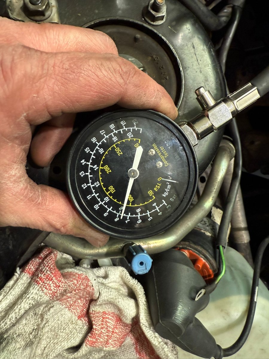

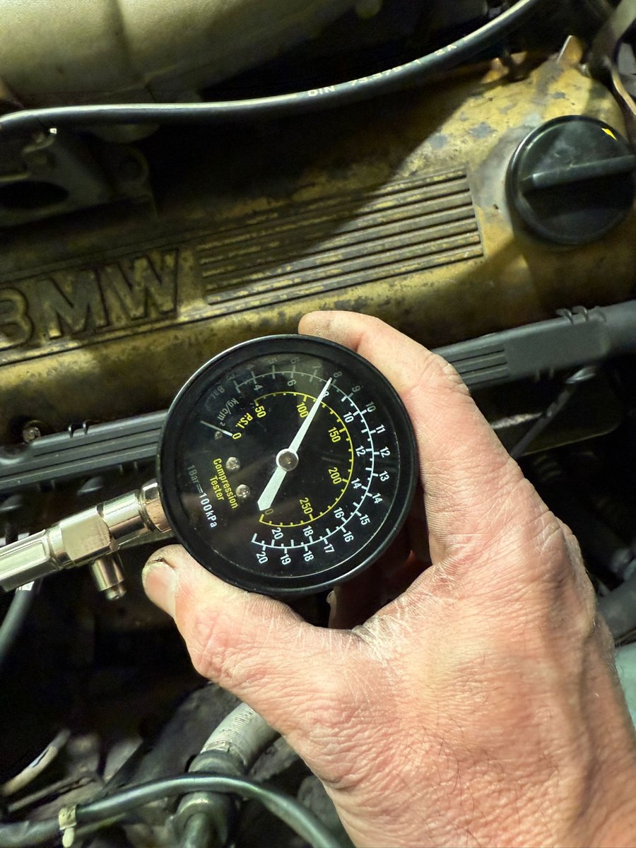

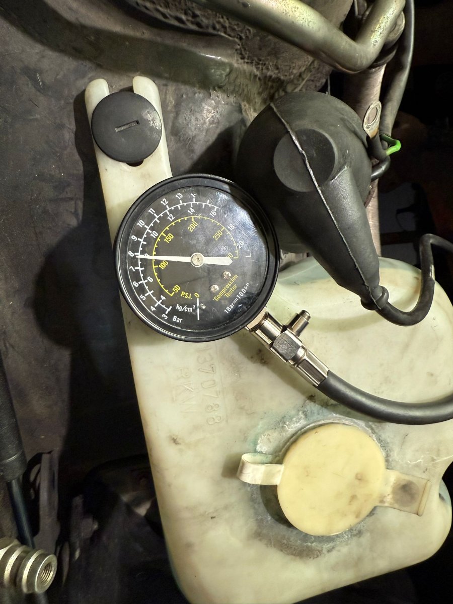

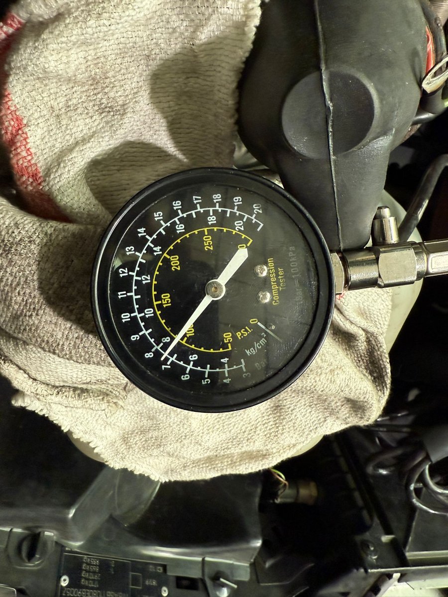

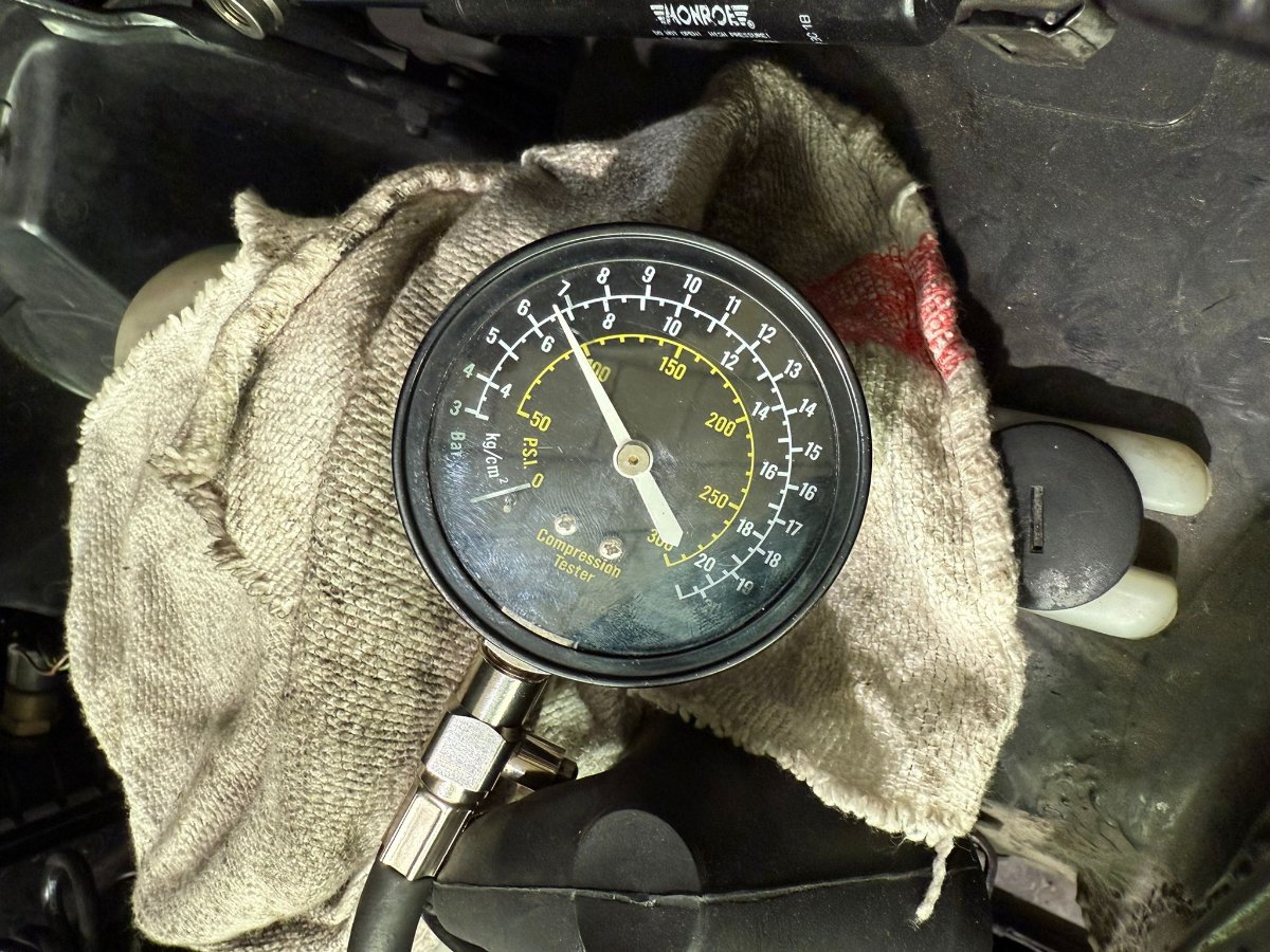

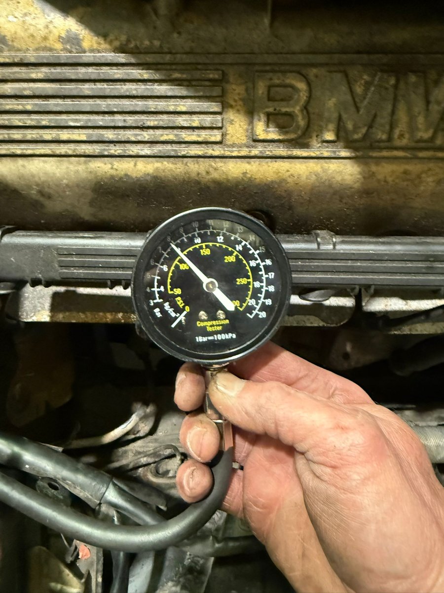

klobuznik Geschrieben: 15. Dezember 2025 Autor #33 Meldung Teilen Geschrieben: 15. Dezember 2025 Ich habe gerade mit der Werkstatt gesprochen. Sie haben die Benzinpumpe geprüft und festgestellt, dass sie in gutem Zustand ist, daher richtet er seine Bemühungen nun auf den Kraftstoffdruckregler. Der vorhandene Regler zeigte 2 bar im Leerlauf und 2,1 bar beim Beschleunigen, was eindeutig ein Problem darstellte. Er hat den Regler gewechselt und das Ergebnis des neuen Reglers ist das Video, das er mir heute Morgen geschickt hat: 2,5 bar im Leerlauf und 3 bar beim Beschleunigen. Nach diesem Wechsel dachte er, das Problem sei bereits behoben. Er nahm das Auto und fuhr eine Weile damit und berichtet mir, dass es während der Fahrt ein paar ganz leichte Ruckler gab. Diese sind überhaupt nicht vergleichbar mit dem, was vorher geschah, aber er sagt, dass man sie bemerkt, wenn man darauf achtet… selten und fast unmerklich, aber er hat es festgestellt. Deshalb hat er weiter untersucht: Er hat die Zündkerzen herausgenommen, das sind die Fotos, die er ebenfalls heute Morgen gezeigt hat. Die Zündkerzen haben weniger als 100 km seitdem ich sie eingesetzt habe, zeigen aber bereits eine Färbung, die er auf ein zu mageres Gemisch zurückführt, was eine Folge des durch den Regler verursachten Druckmangels sein könnte. Anschließend hat er die Kompression in allen sechs Zylindern gemessen. Was er nicht herausfinden konnte, ist der „akzeptable“ Kompressionsbereich für einen M20B25 mit 260.000 km. Er hat keine konkrete Literatur gefunden, die angibt, welches minimale Kompressionsniveau unterschritten werden darf, bevor es sich nicht mehr lohnt, weiter nach der Ursache zu suchen und man stattdessen den Motor überholen sollte. Wisst ihr, welches die minimale Kompressionsschwelle für diesen Motortyp und diese Laufleistung ist? WhatsApp Video 2025-12-15 at 08.31.36.mp4 Zitieren Link zu diesem Kommentar https://e30-talk.com/topic/206967-unregelm%C3%A4ssiges-ruckeln-bei-der-beschleunigung-eines-cabrios-m20b25-121989-242tkm/page/2/#findComment-1858500 Auf anderen Seiten teilen Weitere Optionen zum teilen...
honyama Geschrieben: 15. Dezember 2025 #34 Meldung Teilen Geschrieben: 15. Dezember 2025 BMW schreibt für den M20 ein Kompressionsdruck von 10-11 Bar vor, wobei alle Zylinder "ungefähr den gleichen Wert" aufweisen sollten. Selbst mein abgeranzter M20B25 mit knapp über 10 Bar lief noch sauber und einwandfrei. Davon scheinst du ziemlich weit entfernt zu sein. Ich würde sogar soweit gehen und sagen "verschlissen". Vielleicht sind auch "nur" Kolbenringe verbacken oder oder oder. Ich würde den Motor jedenfalls revidieren. Doch um Messfehler auszuschließen: Wie wurde gemessen? Zündung und Einspritzung deaktiviert und bei gut geladener Starterbatterie mit maximal weit geöffneter Drosselklappe so lange "georgelt", bis die Nadel nicht mehr weiter ansteigt? Grüße hony Zitieren Link zu diesem Kommentar https://e30-talk.com/topic/206967-unregelm%C3%A4ssiges-ruckeln-bei-der-beschleunigung-eines-cabrios-m20b25-121989-242tkm/page/2/#findComment-1858507 Auf anderen Seiten teilen Weitere Optionen zum teilen...
klobuznik Geschrieben: 15. Dezember 2025 Autor #35 Meldung Teilen Geschrieben: 15. Dezember 2025 am vor 45 Minuten schrieb honyama: BMW schreibt für den M20 ein Kompressionsdruck von 10-11 Bar vor, wobei alle Zylinder "ungefähr den gleichen Wert" aufweisen sollten. Selbst mein abgeranzter M20B25 mit knapp über 10 Bar lief noch sauber und einwandfrei. Davon scheinst du ziemlich weit entfernt zu sein. Ich würde sogar soweit gehen und sagen "verschlissen". Vielleicht sind auch "nur" Kolbenringe verbacken oder oder oder. Ich würde den Motor jedenfalls revidieren. Das sehe ich schon, dass ich das früher oder später machen muss. Aber meine Frage ist, ob ihr denkt, dass dieser erhebliche Kompressionsverlust die Ursache für die zufälligen Ruckler des Autos sein könnte. Den Regler haben wir ja bereits als defekt erkannt, daher hoffe ich, dass sich das Verhalten verbessert. Aber: Ist das Herausnehmen bzw. Überholen des Motors ein Schritt, den man kurzfristig machen sollte, oder vielleicht eher mittelfristig? Zitieren Link zu diesem Kommentar https://e30-talk.com/topic/206967-unregelm%C3%A4ssiges-ruckeln-bei-der-beschleunigung-eines-cabrios-m20b25-121989-242tkm/page/2/#findComment-1858514 Auf anderen Seiten teilen Weitere Optionen zum teilen...
REXX Geschrieben: 15. Dezember 2025 #36 Meldung Teilen Geschrieben: 15. Dezember 2025 Motorüberholung würde ich vom Ölverbrauch abhängig machen, solange er nicht bläut, oder 1L/1000km frisst, würde ich den weiter fahren. So ein Manometer hat ja doch recht hohe Toleranzen, daher wenns halbwegs gleichmässig ist, wäre das für mich i.O. Evtl. mal die Einspritzventile reinigen+prüfen lassen, oder einfach mal nur einen InjectionReiniger in den Tank kippen. Evtl. hat ein Ventil nichtmehr das sauerste Spitzbild, was zu den leichten Zuckern führen könnte.... Zitieren Link zu diesem Kommentar https://e30-talk.com/topic/206967-unregelm%C3%A4ssiges-ruckeln-bei-der-beschleunigung-eines-cabrios-m20b25-121989-242tkm/page/2/#findComment-1858516 Auf anderen Seiten teilen Weitere Optionen zum teilen...
klobuznik Geschrieben: 15. Dezember 2025 Autor #37 Meldung Teilen Geschrieben: 15. Dezember 2025 am vor 6 Minuten schrieb REXX: Motorüberholung würde ich vom Ölverbrauch abhängig machen, solange er nicht bläut, oder 1L/1000km frisst, würde ich den weiter fahren. So ein Manometer hat ja doch recht hohe Toleranzen, daher wenns halbwegs gleichmässig ist, wäre das für mich i.O. Evtl. mal die Einspritzventile reinigen+prüfen lassen, oder einfach mal nur einen InjectionReiniger in den Tank kippen. Evtl. hat ein Ventil nichtmehr das sauerste Spitzbild, was zu den leichten Zuckern führen könnte.... Absolut kein Ölverbrauch.... Zitieren Link zu diesem Kommentar https://e30-talk.com/topic/206967-unregelm%C3%A4ssiges-ruckeln-bei-der-beschleunigung-eines-cabrios-m20b25-121989-242tkm/page/2/#findComment-1858518 Auf anderen Seiten teilen Weitere Optionen zum teilen...
MartinE30 Geschrieben: 15. Dezember 2025 #38 Meldung Teilen Geschrieben: 15. Dezember 2025 Ich würde die Motorrevision angehen. Zitieren Link zu diesem Kommentar https://e30-talk.com/topic/206967-unregelm%C3%A4ssiges-ruckeln-bei-der-beschleunigung-eines-cabrios-m20b25-121989-242tkm/page/2/#findComment-1858519 Auf anderen Seiten teilen Weitere Optionen zum teilen...
Scheineiliger Geschrieben: 15. Dezember 2025 #39 Meldung Teilen Geschrieben: 15. Dezember 2025 Wenn das eine Werkstatt war, dann werden die wohl wissen, das eine Kompressionsprüfung bei Betriebstemperatur gemacht werden soll. 1.Messung durchführen. 2.etwas Öl in die Kerzenbohrung geben. 3. Messung machen. ->besser? Überholung des Block notwendig. 4.Messung immer noch so schlecht? Druckverlustprüfung machen. Der Schaden könnte auch an den Ventilführungen, Sitzen liegen. Zitieren Link zu diesem Kommentar https://e30-talk.com/topic/206967-unregelm%C3%A4ssiges-ruckeln-bei-der-beschleunigung-eines-cabrios-m20b25-121989-242tkm/page/2/#findComment-1858520 Auf anderen Seiten teilen Weitere Optionen zum teilen...
JET Geschrieben: 15. Dezember 2025 #40 Meldung Teilen Geschrieben: 15. Dezember 2025 (bearbeitet) Hallo, ich denke da hast Du 2 Probleme. 1. Ruckeln wenn auch leicht > Abhilfe könnte da eine ESV-Reinigung bringen (z.B. Düsenklink). 2. Kompression ist zu wenig > Ggf. mal eine Ventilspülung vornehmen und nochmal messen. Ansonst noch etwas sparen und dann bietet sich bei dem Km-Stand eine komplett Revision des Motors an. Grüße aus dem Oberbergischen Bearbeitet: 15. Dezember 2025 von JET Zitieren Link zu diesem Kommentar https://e30-talk.com/topic/206967-unregelm%C3%A4ssiges-ruckeln-bei-der-beschleunigung-eines-cabrios-m20b25-121989-242tkm/page/2/#findComment-1858527 Auf anderen Seiten teilen Weitere Optionen zum teilen...
Scheineiliger Geschrieben: 15. Dezember 2025 #41 Meldung Teilen Geschrieben: 15. Dezember 2025 Es sollte bedacht werden das @klobuznik im schönen Spanien beheimatet ist. Zitieren Link zu diesem Kommentar https://e30-talk.com/topic/206967-unregelm%C3%A4ssiges-ruckeln-bei-der-beschleunigung-eines-cabrios-m20b25-121989-242tkm/page/2/#findComment-1858528 Auf anderen Seiten teilen Weitere Optionen zum teilen...
klobuznik Geschrieben: 15. Dezember 2025 Autor #42 Meldung Teilen Geschrieben: 15. Dezember 2025 am vor 5 Minuten schrieb Scheineiliger: Es sollte bedacht werden das @klobuznik im schönen Spanien beheimatet ist. Was hat damit zu tun? Ruckeln in Spanien die M20B25 weniger? ahhahahaha Zitieren Link zu diesem Kommentar https://e30-talk.com/topic/206967-unregelm%C3%A4ssiges-ruckeln-bei-der-beschleunigung-eines-cabrios-m20b25-121989-242tkm/page/2/#findComment-1858529 Auf anderen Seiten teilen Weitere Optionen zum teilen...

Mahathma Geschrieben: 16. Dezember 2025 #47 Meldung Teilen Geschrieben: 16. Dezember 2025 Irgendwie würde ich das Ganze noch nicht so pessimistisch sehen und gleich den Motor auseinanderreißen. Ob die Kompression so völlig Fehlerfrei gemessen wurde sei mal dahingestellt. Will der Werkstatt nichts unterstellen, aber bevor ich da alles zerlegen würde schadet eine zweite Messung sicherlich nicht. An erster Stelle würde ich mir die Einspritzventile ansehen. Die sind ja auch nicht mehr die neuesten, weshalb es nicht schadet da mal das Spritzbild zu testen. Auch wenn man den Motor revidiert und dann wieder die Alten (ev. kaputten) wieder einbaut. Und wenn der mit neuen wieder sauber läuft, kein Öl verbraucht, dann wäre es ja auch gut. Zitieren Zitat Sandmann (http://www.sandmanns-welt.de/): Die Zeit ist zu knapp für langweilige Autos, Abende vor dem Fernseher oder schlechten Wein... Restlicher Fuhrpark: Saab 9-3 SC TTiD Aero + 9-5 SC 2.3t SE + 900 II Cabrio 2.3i; Mazda MX-5 NB; VW T4 TDI Multivan; Benz 200D/8 (Arbeitsvorrat) Link zu diesem Kommentar https://e30-talk.com/topic/206967-unregelm%C3%A4ssiges-ruckeln-bei-der-beschleunigung-eines-cabrios-m20b25-121989-242tkm/page/2/#findComment-1858561 Auf anderen Seiten teilen Weitere Optionen zum teilen...

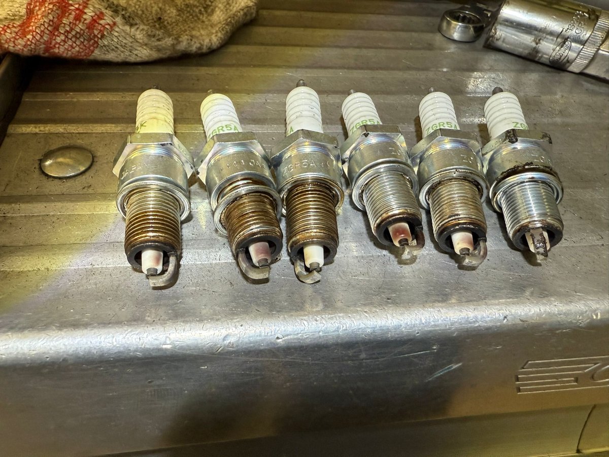

klobuznik Geschrieben: 29. Dezember 2025 Autor #50 Meldung Teilen Geschrieben: 29. Dezember 2025 Was für ein Ärger! Am Montag habe ich das Cabrio aus der Werkstatt abgeholt. Man sagte mir, dass sie alles gemacht hätten, was ihrer Meinung nach möglich war. Im Grunde genommen: den Benzindruckregler wechseln, eine Dose Einspritzanlagenreiniger und drei Stunden Arbeitszeit. (Nachdem das Auto einen Monat lang in der Werkstatt gestanden hatte.) Trotzdem sagte er mir er würde auf 50% Chancen das Problem gelöst zu haben.Als ich es abholte, machte ich eine Runde über die Autobahn, Landstraßen, Bergpässe und so weiter. Das Auto läuft gut, sogar besser als vorher (Mehr Kraft) abgesehen von gelegentlichen kleinen Rucklern – immer bei niedrigen Drehzahlen und wenn die Tanknadel bei 10 Litern steht. Siehe Foto.Aber nach drei Stunden Probefahrt fahre ich nach Madrid hinein, und an der ersten Ampel, an der ich anhalte, fängt der Wagen wieder an zu spinnen und zu knallen, als ob ein oder zwei Zylinder aussetzen würden. Das bleibt dann 3 oder 4 Minuten so, bis er wieder normal läuft. Was für ein Frust.Ich werde ihn die nächsten Tage weiterfahren, um zu sehen, ob ich ein genaues Muster erkennen kann, wann der Fehler auftritt, und dann forschen wir weiter. Aghhh.Nächste Schritte? Lambdasonde, Benzinpumpe oder Inyektoren?Enviado desde mi iPhone utilizando Tapatalk Zitieren Link zu diesem Kommentar https://e30-talk.com/topic/206967-unregelm%C3%A4ssiges-ruckeln-bei-der-beschleunigung-eines-cabrios-m20b25-121989-242tkm/page/2/#findComment-1859238 Auf anderen Seiten teilen Weitere Optionen zum teilen...
